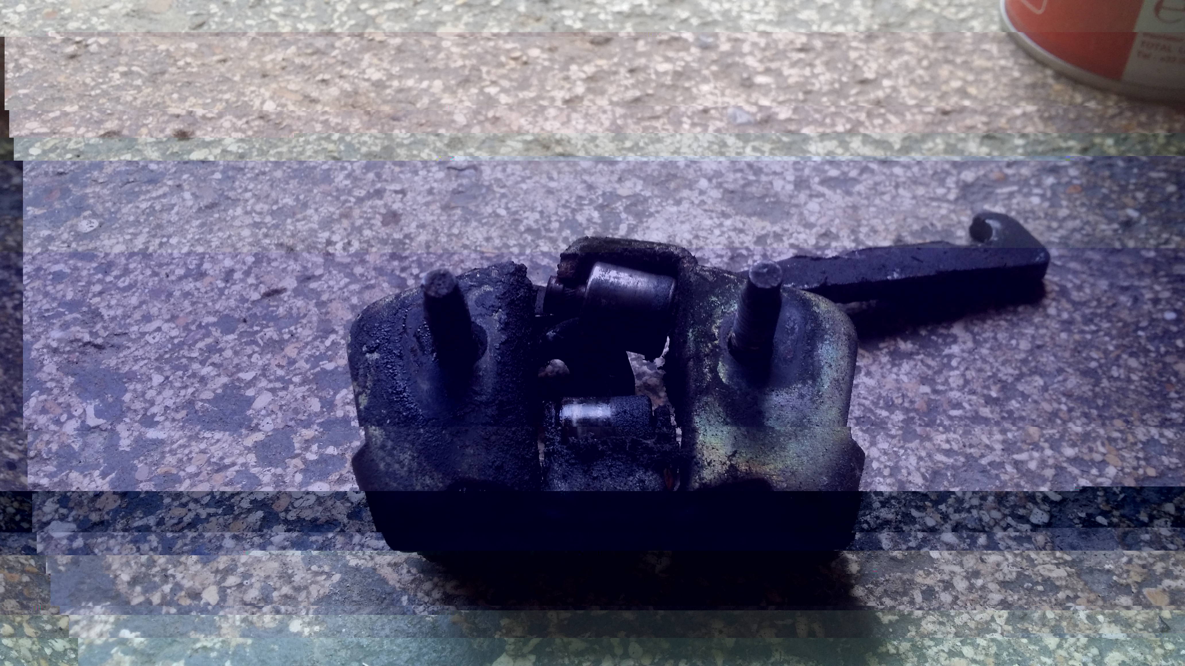

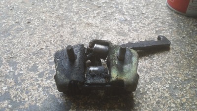

J'en ai profité pour changer ma "butée de porte" qui était dans le vide poché depuis au moins 2 ans
Je comprends mieux pourquoi elle tenait pas ouverte:

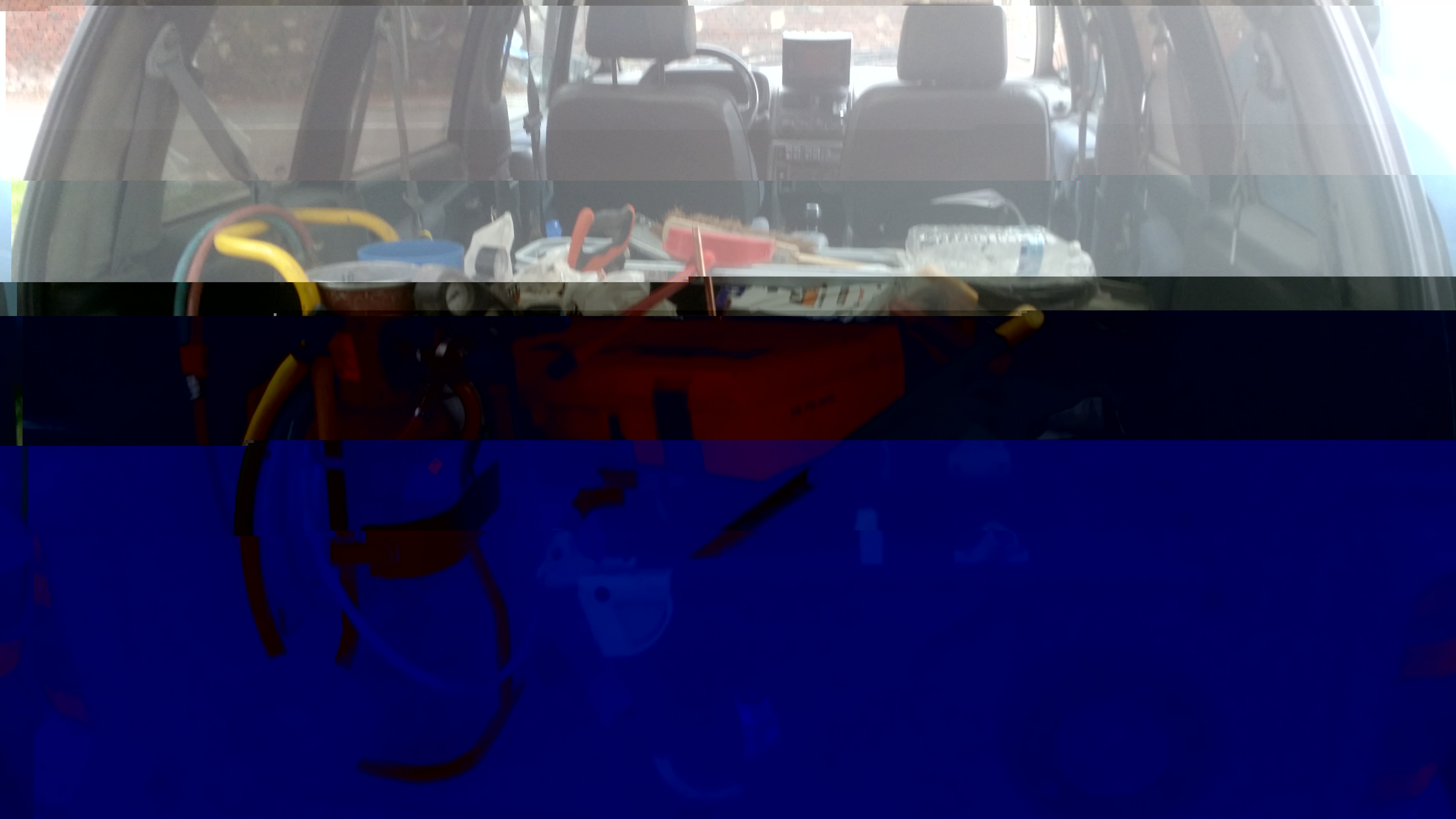

Ayant fini mon gros chantier de l'armée, vidage de la voiture et maintenant un gros tri à faire avec les outils qui sont éparpillés dans des sacs
