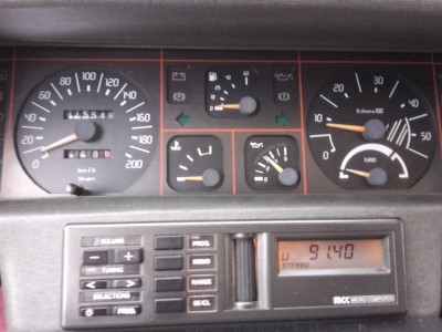

616000 kms ... :wink:,et bon we de Paques a tous,les Espaciens :mrgreen: :wink:
Messages : 4417
Re: espace 2000.1 td 03/87
p23 a écrit :Salut,
Il ne fait vraiment pas son age et ses kilomètres 8)
Joyeuses Pâques aussi !
Superbe !
Exactement 100000 de plus que celui de Calais !!!

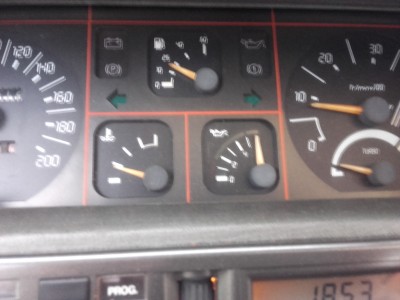

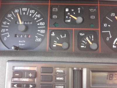

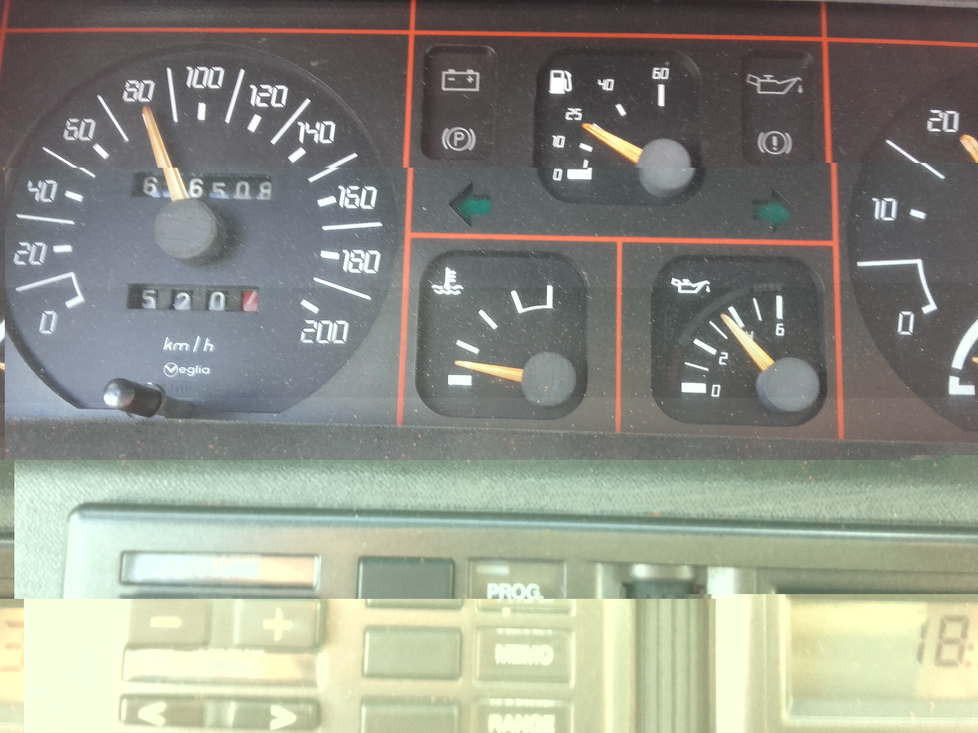

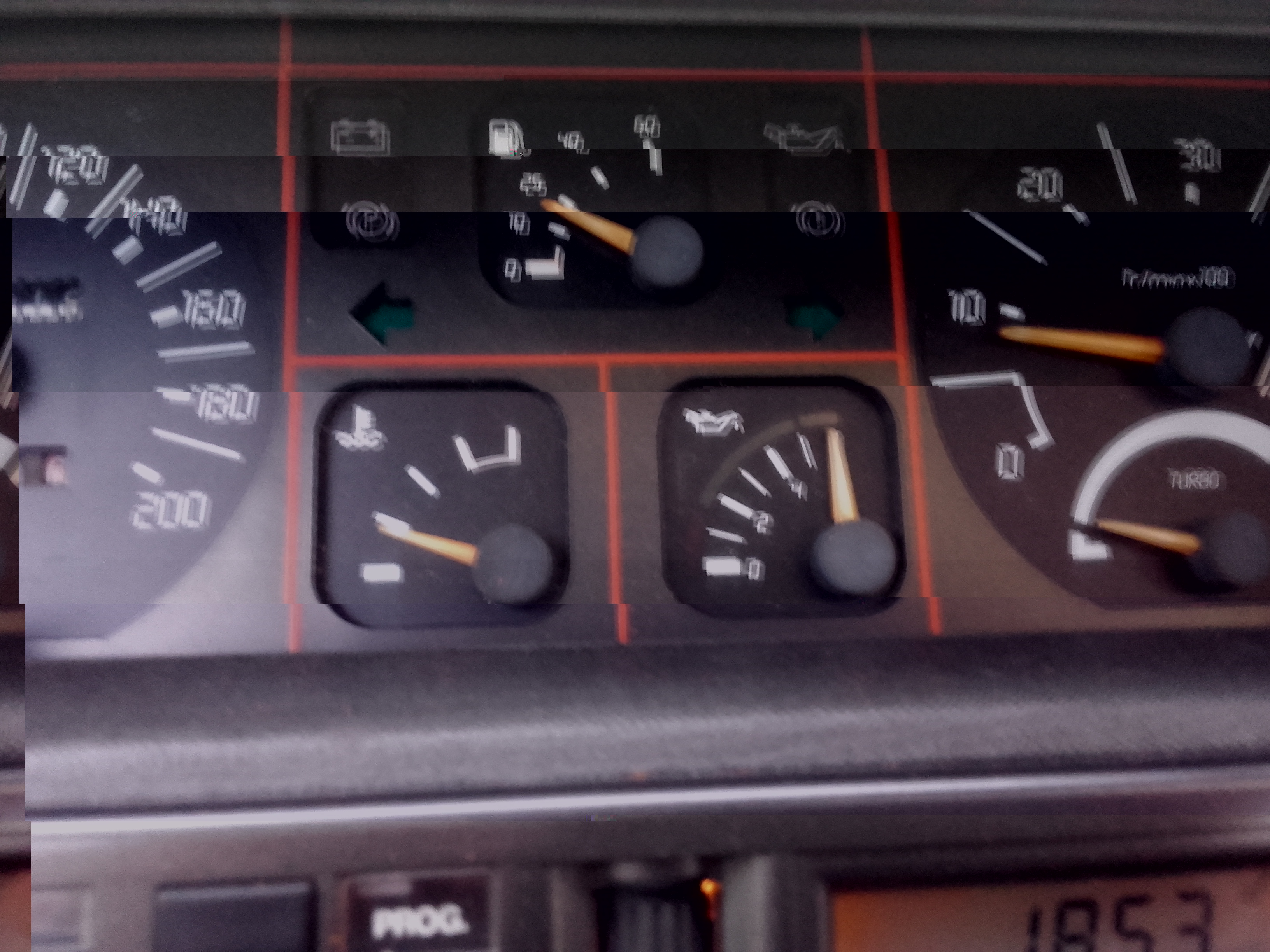

Des news...ça roule :wink: a part l'ampoule du témoin de batt qui a rendu l'âme, une pression d'huile fantaisiste,et la pompe qui fuit toujours...impec. :mrgreen:
Les kms ?...est ce important maintenant :roll: :lol: :wink:

Tu parles de pression fantaisiste...
N'est ce pas plutot un probleme de pompe a huile ?

Non.C'est depuis que j'ai changé la sonde au dessus du filtre a huile. :wink: ou possible que cela vienne de l'indicateur au tdb !
Pour ce qui est de la pompe a huile ,regarde quelques pages avant, j''avais changé l'axe préventivement.

Pour l'instant, sur les 2 "1" dont je dispose, seul celui de mon beau fils a l'aiguille qui yoyote !
L'ex Philouspace ne varie que tres peu ! Et encore, c'est surtout en fonction du regime moteur !
Baccaronze
Messages : 855
La mienne monte plus haut quand je mets les phares ( souci de masse interne au compteur très probablement ;) )
p23
Messages : 2827
Message non lu par p23 »
....mon souci vient du bloc compteur,c'est sur ! :wink:
Vu que j'en ai d'avance,faut que je me penche sur le probléme.... :mrgreen:

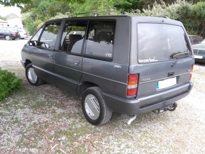

Hier contrôle technique.
Résultat....rien !! :wink: Enfin si :? ,le suintement moteur classique :mrgreen: ,le contrôleur m'en a fait grâce :lol:.Pour un kilométrage de 619000 kms,je suis fier ! :wink:

Oui dur dilem! :? J'ai un peu de mal a me faire a l'idée qu'il s'en va la semaine prochaine.
La bonne nouvelle c'est qu'il va chez un passionné et qu'il va subir une resto en régle.
Je le vend car je l'ai déja dit :je ne m'en sert quasiment plus, il est dehors,et il est plus sage qu'il aille chez une personne qui va lui redonner son lustre d'antan....il le merite !
