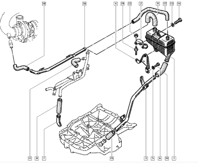

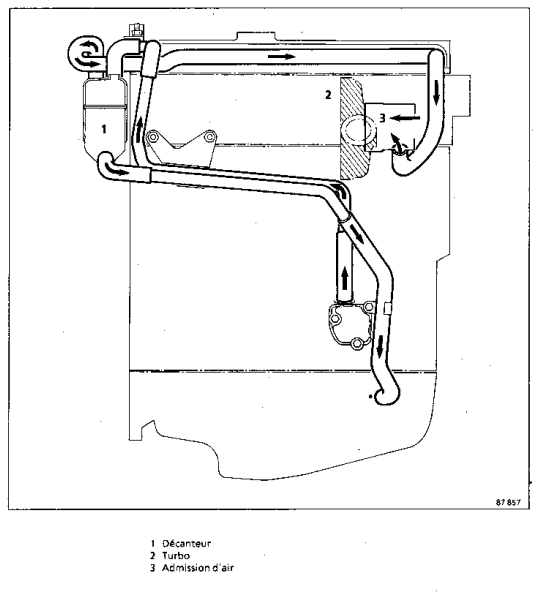

Si je suis bien, il y a deux endroits où l'huile entre dans le système de recyclage, un conducteur et un passager. Un des deux n'était pas relié au décanteur (ce que j'appelais valve PCV, pardon :oops: :oops: ) et quand tu as rebranché ça s'est mis à fumer. Mais pendant tout le temps débranché côté décanteur, le tuyau était ouvert sur le moteur, sans dépression créée par l'admission. Donc il aurait pu se remplir d'huile et de gras, passé dans l'admission lors du rebranchement? Non?
Sigma
Messages : 1661
Localisation : en dérapage
Message non lu par Sigma »
En fait le tuyau côté gauche sur le dessin est une remontée, ça doit être l'évac des vapeurs bas moteur, la plaque dont j'ai parlé est juste sous la pièce 7, le tuyau à droite est la descente vers le bas moteur.
Normalement celui de droite ne doit pas refouler... sauf quand on souffle dans l'autre tuyau :lol:
Le 17 c'est l'aspiration par le turbo, donc je ne vois qu'une seule entrée pour le gras > la 9 (qui récupère aussi les vapeurs du cache culbuteurs via la durit 11 et le "Y".

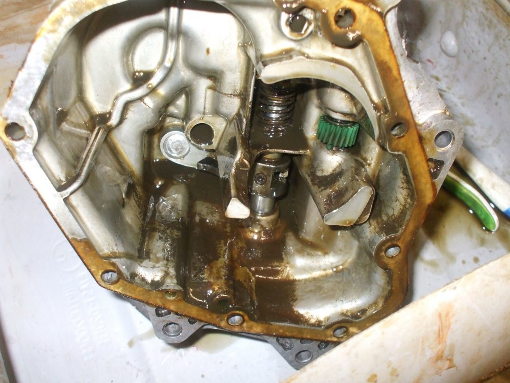

Pour compliquer le truc: la n°9 débranchée était posée à plat sur le décanteur, donc bouchée en fin de compte!
Aucune évacuation possible ni dans le bas moteur, ni dans le cache culbu... l'aspiration turbo devait aspirer l'air extérieur rentrant par la connexion de la 9 sur le boitier qui elle était grande ouverte...vu le diamètre de la connexion pour la 9 sur le boitier je doute que cette aspiration turbo ait pu tirer de l'huile de la descente...
Le haut du boitier et l'arrière étaient couverts de gras... ça devait pousser dans la 9 sans pouvoir bien sortir.
Peut être que du coup la descente en 3 s'est bouchée en séchant? il y a une partie horizontale assez longue entre la durit de sortie du boitier et la 15 qui est quasi verticale.
Et peut être qu'il y a eu le souci que les gars en CJ7 ont avec ce dispositif en franchissement, sauf que pour ma bagnole la différence de hauteur entre train AV et AR était de moins de 10cm, le nez en bas mais pas beaucoup :lol:

Voilà le plan de circulation, ils ont dessiné tous les tuyaux sur le même plan, mais celui qui descend est côté conducteur et il manque le raccord cache culbuteur qui rejoint la 9:

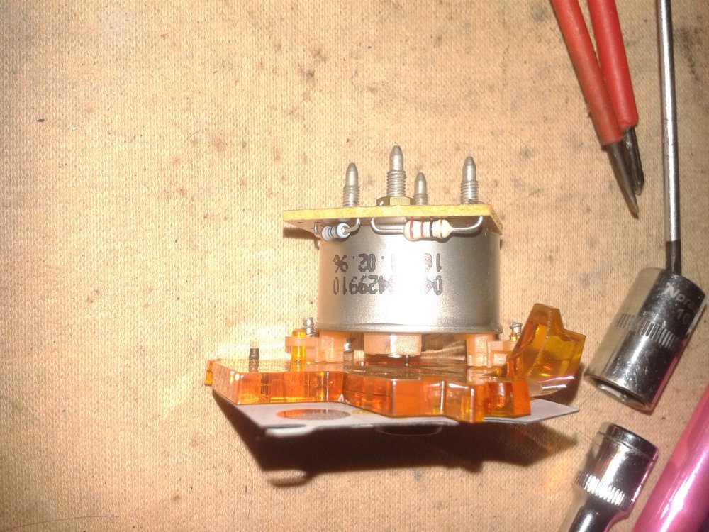

aujourd'hui j'ai testé le nouveau compteur de ph2, dont j'ai fini par remplacer la partie T° moteur parce que l'aiguille n'était pas à zéro... comme j'ai un autre compteur de ph2 martyr c'était parfait. Très simple à faire.
Je pensais galérer à passer le tuyau pour raccorder le mano turbo mais ça a été assez simple aussi. J'ai utilisé l'un des bouchons disponibles dans le trou où passe le cable de tirette capot, et enquillé à l'aveugle mon tuyau (orange pour bien le repérer)... côté habitacle ça a été facile le le voir et de le chopper.
Voilà la tête de la partie T° moteur, difficile de faire plus analogique :wink: :

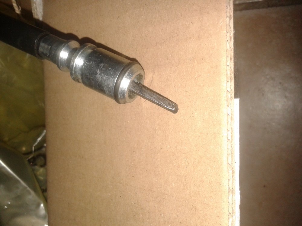

Un bidule est sorti du cable d'origine quand je l'ai démonté en entier, côté boite:
Vu la gueule du machin je me suis pris à espérer que c'était ça qui coinçait un peu la rotation... mais après test c'est autre chose.

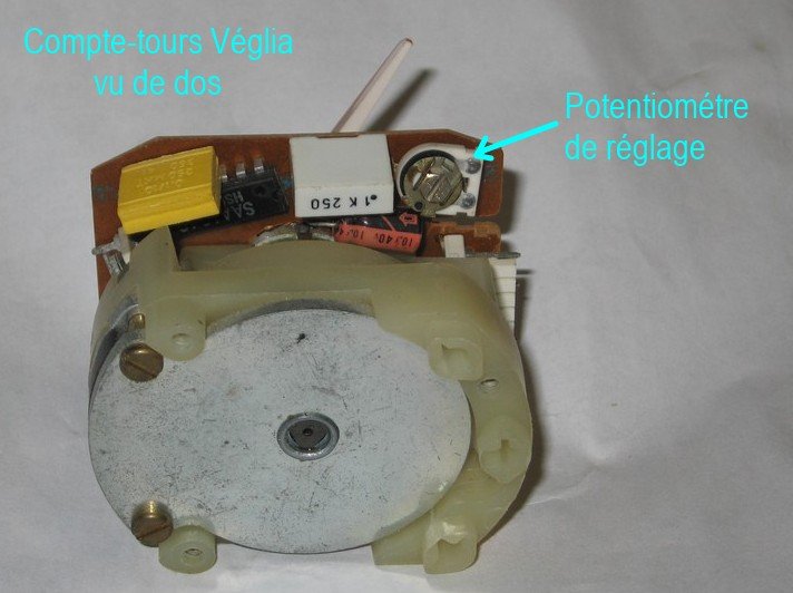

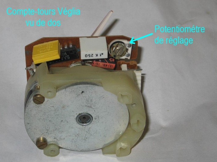

En 1995, j'ai décidé de monter un compte tours sur mon Espace 2 finition de base (RN) car à l'époque en 1993, l'option compte tours était à deux briques. J'ai donc récupéré un combiné instruments sur une Névada (pas turbo) et je me suis mis à l'installer. Pas de problème pour le câblage le fil provenant de l'alternateur était en place. Donc ça marchait, mais côté étalonnage ce n'était pas correct.
Les compte tours pour J8S, ont un potentiomètre de réglage.
Compte-tours Véglia.
À l'époque j'étais allé chez Renault, compte-tours ouvert, et j'ai demandé très gentiment, si je pouvais régler le compte tours.
Ils avaient un genre de banc de réglage avec prise piézo-électrique sur tube d'injection et un écran qui affichait la vitesse moteur et en deux minutes, à 2000, 3000 et 4000 tours minutes j'ai pu régler l'affichage du compte tours à la vitesse que donnait l'écran.
Quand j'y repense, je ne sais pas trop comment on serait reçu aujourd’hui...
Donc le problème, c'est de connaître la vitesse de rotation moteur pour régler le compte-tours. Si tu as un détecteur piézo-électrique c'est facile, une injection pour deux tours.

J'ai bien un petit module compte tour pour moteurs essence (2T et 4T) il fonctionne par induction: captation autour d'un fil de bougie.
Cependant sur le TD je ne vois pas où poser un capteur, ça marche pour les essences mais sur diesel à l'ancienne évidemment ça n'est pas adapté.
Mais je n'ai pas de capteur piezo, quoique ça doit être simple à bricoler.
Cela dit mon compte tour doit être moins décalé que le tien à la base car venant d'un autre Espace en J8S, je ne sais pas si les versions à clim qui ont un alternateur plus gros envoient une info différente des modèles à petit alternateur.
Je tenterai une mesure accoustique, voir si j'arrive à isoler la fréquence du moteur.
Ensuite je ne vois pas comment détacher la nappe du PCB souple qui se fixe derrière le PCB rigide, donc je n'ai pas totalement déposé cette partie quand j'ai fait mon échange de module température.
Sur ton image il me semble voir un connecteur blanc à 90°, mais le montage me semble un peu différent sur celui que j'ai monté: vu de derrière la nappe passe sous le pcb rigide et il y a comme des sertissages métal de chaque côté... donc pas essayé de forcer là dessus sans accès clair au branchement.
Aussi mon module TDB contient aussi le mano de turbo sous le compte tour, ce n'est pas exactement le même que toi.
Ensuite vu le modèle d'ajustable... les comptes tours de tous les Espaces doivent être à reprendre aujourd'hui...

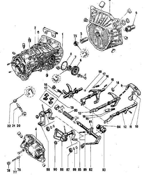

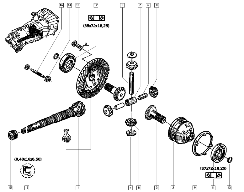

Concernant mon souci de sautillement de l'aiguille de vitesse, j'ai trouvé un schéma de cette partie sur boite NG3 095...
J'ai lu quelques trucs qui parlent de remplacement du pignon de tachy c'est la pièce 20:
ou pièce 14 ici:
edit: j'ai l'impression que ce pignon est en plastique, je n'en trouve pas à 22 dents, mais je vois ceux des Jeeps... plastique!

Trouvé une vue du pignon de tachy dans la NG3 (ici une version pour R18, donc nombre de dents différente sur les Espaces):
Par contre impossible de trouver une vue pile en face de l'axe carré femelle... je voudrais vérifier si le truc que j'ai vu chez moi est normal.
Si ça ne s'enfonce pas, ça veut dire que le carré male ne peut pas rentrer plus que 5mm et quelques dans le carré femelle... c'est peu vu la longueur mâle qui sort du cable SEIM, alors que mon cable d'origine sort beaucoup moins (mais a peut être été "modifié" suite à une connerie d'un garagiste qui aurait inséré un truc sans pouvoir le virer dans le carré femelle :roll: ).
Ah la parano méca avec cette caisse n'a plus aucune limite!

Bah oui, la moindre vis est suspecte à mes yeux...
Vue côté boite du SEIM, en l'ayant poussé à fond de ce côté vu qu'il glisse dans la gaine à volonté...
Celui qui est monté dans la voiture doit dépasser de 1/3 seulement par rapport au SEIM, et il ne glisse pas dans sa gaine, lui.
Je pense aussi à une "réparation" de l'axe d'entrainement du pignon... ce qui expliquerait la présence du "truc" cylindrique à l'intérieur du carré femelle...

je n'ai pas trouvé les infos sur la pignonnerie des 095 et 099 pour vérifier ça...
Mais ça semble plus logique qu'en effet ça ne soit que les premiers rapports qui diffèrent. Pour plus "arracher" au démarrage :?:
De mon côté, pas moyen de ramper sous la caisse à cause de la pluie. J'ai bien fait de me grouiller à bidouiller la distri et la pompe DA dans la petite fenêtre de temps sec qu'il y a eu...
En attendant je cherche toujours une photo claire en face du carré femelle de tachy côté boite pour comparer à ce que j'ai entrevu sur ma boite.
J'ai trouvé une photo du carré male sur un autre SEIM (la version à faisceau pour moteur essence) et même si ces images ne sont pas "contractuelles" on voit clairement que le carré en question dépasse beaucoup moins que sur le SEIM que j'ai essayé de monter.
Là ça ressemble déja plus à ce qui dépasse du vieux cable d'origine monté sur la voiture:
