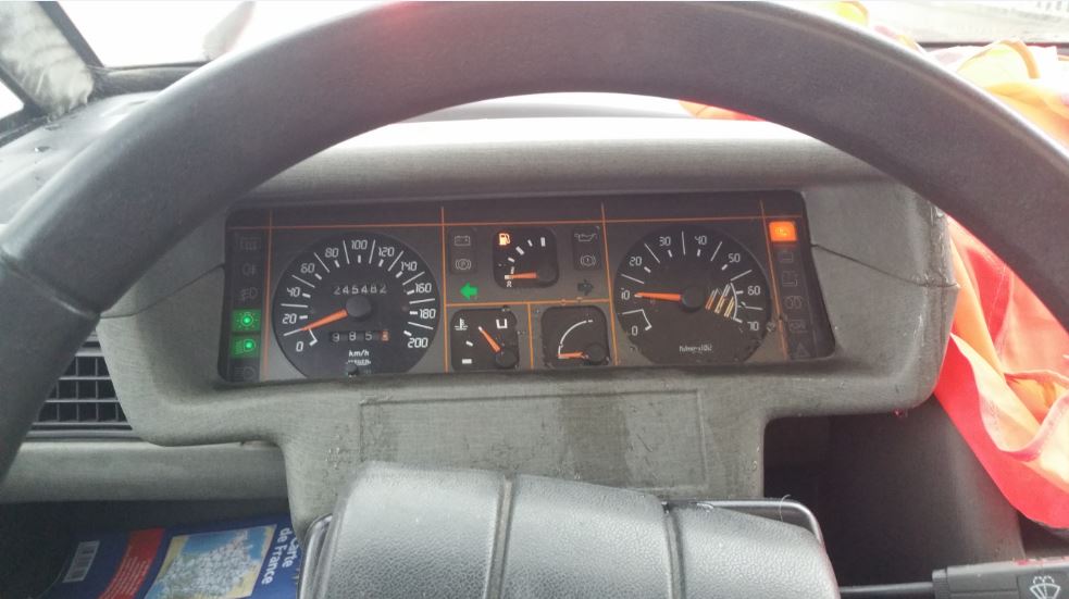

J'ai récupéré ton TXE chez ta maman , démarrage au 2eme coup avec la booster , un peu de fumée noir et c'est parti.
Voici les voyants , le niveau d'essence allumé ( pas glop ) depuis combien de temps... il faut que j'en mette 10l.
Pour le voyant ABS je vais regarder avant le CT de mercredi.
Dernier problème quand il pleut dehors ....il pleut aussi dedans : grosse fuite en haut du parebrise .Ça coule à l'intérieure du parebrise et sur la console centrale .
A part cela elle roule trés bien
A suivre
Yves

Le voyant ABS ne s'allume plus.....

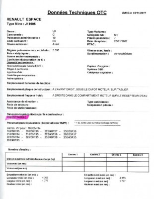

Hier je me suis rendu compte que 2 pneus n'avaient pas le bon indice de vitesse...
J'ai changé les 2 roues par des roues avec le bon indice.

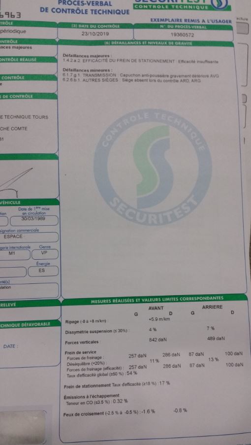

Verdict du CT : Contre visite frein à main car étrier ARG grippé , ça chauffe un peu
A faire :
Degrippé l’étrier ARG
Changer 2 pneus en 89H
Changer le soufflet AVG ,il est en très mauvais état.
Voir la fuite du parebrise ,aujourd’hui pas de pluie ...ouf
Pour info :Le voyant ABS était dû à une batterie très faible ( j'ai vérifié sur la NT )...
Yves

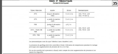

Je pense que ta fiche technique est erronée : la monte du 1 est en 185/65/14 avec un indice de 88....
C'est le 2 qui est en 195/65/14 -89
