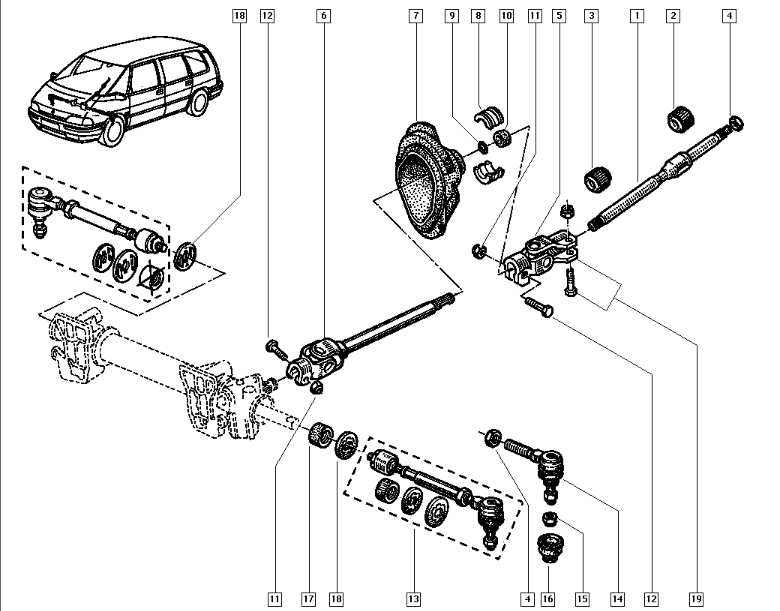

Merci je pense tester un truc dans l'esprit. Parce que chez moi aucun pointage, mais serré vraiment très fort.
J'ai trouvé ces "bagues", ça ressemble à un roulement à aiguilles, ici la ref 6025103689 que j'ai trouvé chez SASIC 4006137 mais rupture de stock partout... edit dispo chez autodoc belgique mais pas en Fr
Ca serait l'origine du jeu dans le volant?
Pourtant je n'ai pas forcé dessus, ni au démontage ni au remontage, et je ne sentais aucun jeu avant.
re-edit: bon j'en ai trouvé en Fr finalement... mais je ne l'aurais pas avant mardi...
Donc la question c'est: est-ce que ça sera possible de changer cette "bague" juste en déposant le volant?
Si oui, ça m'arrange car je vais pouvoir tout remonter sans me prendre la tête avec ce jeu dans le volant... et repasser au para mardi.

Bon puis je suis inquiet parce que je n'ai pas réussi à controller le serrage du cardan côté crémaillère... hier j'avais essayé de le desserrer mais ça avait ripé sur l'écrou... et ce matin je n'arrive pas à sentir si c'est bloqué ou non, ça ripe...
Vraiment quel montage pourri cette crémaillère, jamais vu aussi merdique!

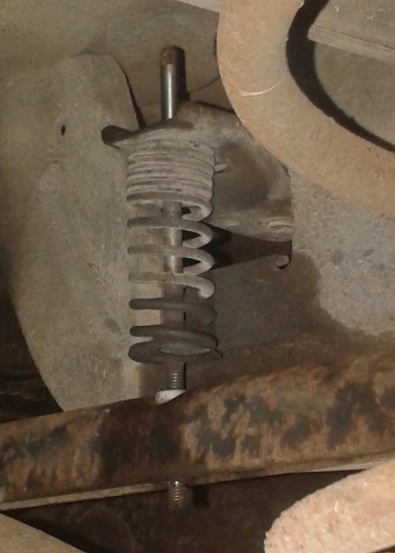

- Messages : 1585
j'ai vérifié un truc: la hauteur du compensateur arrière et c'est trop long: 67.5mm en charge comme spécifié.
Il faut que j'amène le truc à 65mm mais en ayant désserré le contre écrou, quand je tourne la tige de réglage ça ne règle rien!
Apparemment le filetage est dans le manchon plastique blanc qui traverse la barre panhard mais il tourne avec la tige et n'a pas de point où le bloquer.
En haut du ressort, l'axe tourne librement dans un trou de la fourchette supérieure du compensateur, pas de filetage ou contre écrou à cet endroit.
Comment faire? Edit: il y a un truc étrange sur ce répartiteur: il est en butée en haut au max...
Je peux le baisser sans plus d'effort que la contrainte du ressort.
Est-ce que c'est signe qu'il est mort lui aussi?

Alors pour le changement de la crémaillère, méthode de la MR, donc peut être un poil plus précise que la RTA, quelques étapes:
dépose maitre cylindre + tuyauteries frein à plier vers l'avant
dépose mastervac
ça donne accès aux durits HP de la crémaillère + vis de fixation cardan de colonne + la place pour sortir côté conducteur
Il y a un reportage photo qui suit exactement la bonne méthode, pour te donner une idée du boulot (tu comprends aussi pourquoi j'ai gueulé chez ces "pro" quand j'ai vu qu'il avaient remonté la crémaillère avec les anciens silent blocs explosés + des bouts de caoutchouc pour caler: des heures de taff à reprendre pour deux silents blocs à 10 balles la paire!):
http://superdady.free.fr/
Ces premiers goulamas ont dû tenter de sortir la crémaillère sans déposer tout ça, et par le côté passager... puis vu les dégats, tant sur les traverses que la crémaillère, je crois qu'ils ont fini par piger qu'ils n'avaient pas le choix. Ils ont aussi remonté tout de traviole côté colonne
Sinon c'est franchement impossible à sortir! Et vu la taille du mastervac ça me semble aussi impossible à juste "pousser" pour dégager la place.
Donc oui je suis sûr qu'il y a eu ouverture du circuit au moins 2 fois... et vu la tête des vis de purge tu dois avoir mis dans le mille: ça doit être plein d'air là dedans.
Je vais essayer de ne rien toucher pour pouvoir régler le para avec la crémaillère centrée, mais ensuite je ferais la purge illico.
Ca serait vraiment bien que mon souci ne soit lié que à ça!

Et en charge préconisée, il est impossible de régler la longueur du ressort. L'axe a une fente à son extremité + un contre écrou qui se bloque sur l'entretoise plastique qui traverse la barre panhard... au dessus l'axe est fileté jusqu'à la grosse rondelle hexagonale très fine qui soutient le ressort.
Quand on tourne l'axe par la fente du bas, la rondelle du ressort tourne aussi et rien ne change en longueur.
Aussi je n'ai pas réussi à faire tourner l'axe dans l'entretoise plastique même en la serrant à mort dans une petite pince, ça a plutôt mangé le plastique.
Donc le réglage sur ma voiture c'est 67.5mm, alors qu'il faudrait 2.5mm de moins.
J'y jetterai à nouveau un oeil plus tard, je n'aime pas les trucs qui ne fonctionnent pas comme dans les docs. Je vous ferai des photos des fois que ce répartiteur soit encore une bidouille infâme.

C'était parti pour être une grosse tartine, et je le répète n'étant pas mécano il y a plein de trucs sur lesquels je n'ai pas ou très peu d'expérience pratique...
Du coup vu la tête du joint sous bocal qui est de traviole j'en ai commandé une paire neufs, pour info la référence chez ATE 390090 (renault 7701021927). C'est le même que sur pas mal de voitures dont certaines Porsche 911, 944, 928... comme le klaxon
La bonne nouvelle c'est que le répartiteur n'est pas à l'envers, hier j'ai bossé derrière l'essieu assez coincé sous la voiture... et la plaque sous le répartiteur m'a trompé: il est bien dans le bon sens
Bon faudra quand même que je trouve un moyen de régler la longueur du ressort histoire que ça travaille correctement.
Voilà la tête du truc vu de derrière donc (le contre écrou est sous la barre et se bloque sur l'entretoise blanche, mais côté rondelle ressort rien):

Si mes souvenirs méca sont bons , le réglage du répartiteur de freinage se fait avec des mano ( 1 sur l'avant droit et 1 sur l'AR gauche )
Les valeurs que tu donnes , c'est le préréglage .
Lors du réglage , il y a des conditions :
-- veh à plat sur ces roues , en ordre de marche ( réservoir plein , avec les sièges du 2° rang , et chauffeur à bord ) , plus un leste donné dans le coffre .
Voir dans le MR les valeurs pression et ajuster au répartiteur les valeurs AR par rapport aux valeurs AV .
