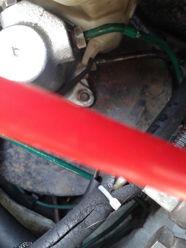

La suite: dès que je reçois les nouveaux joints de bocal de LDF je les remplace et je purge le bazar pour voir si le comportement revient à celui d'avant.
Aussi voir combien d'air sort du circuit en purgeant!
Avec des joints de Porsche ça freinera peut-être aussi comme une Porsche
