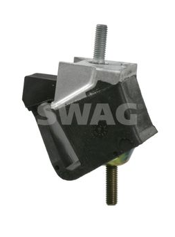

comme c'est trop mouillé aujourd'hui je pensais faire une autre bricole.
J'ai vu que certains renforçaient leurs SB à la colle pare-brise... dans mon cas il me reste un fond de cartouche de colle carosserie Sika qui risque de finir bêtement à la poubelle si je traine trop à l'utiliser.
La colle carosserie sèche est franchement similaire a du bon catouchouc, enfin ressenti perso au toucher. Et elle semble vraiment très costaude.
Que pensez vous de l'injection de cette colle dans l'espace entre le renfort métal (côté gauche sur la photo) et le bloc caoutchouc central?
En volume à combler il y aurait 60mm x 60mm x10mm c'est pas énorme... et peut être que ça éviterait que le SB s'affaisse trop vite.

Posté : 29 juin 2023, 09:47
par grostoto
ou peut ètre pas..
la bonne question, c'est plutot pourquoi ce volume n'est pas comblé d'origine ?

Posté : 29 juin 2023, 10:58
par Sigma
grostoto a écrit : 29 juin 2023, 09:47 ou peut ètre pas..
Je ne sais pas, mais sur le SB mort cet espace n'existe plus!
Tout le SB a bougé vers l'avant et vers le moteur, en gros... Donc mon idée c'est que s'il y a contrainte à cet endroit, en rajoutant une matière "tampon" ça limiterait cet écrasement dans le temps.
Ensuite ces modifs de supports moteur, en rallye les mecs cherchent un truc très raide, donc ils bourrent avec du PU plutôt très dur... évidemment je ne cherche pas ça, mais juste "tamponner" une zone qui effectivement va s'écraser au fur et à mesure.
Ca coute pas bien cher à faire, et la colle carrosserie est bien plus souple que le PU pour la compète... donc ça devrait éviter les soucis inhérents à ces modifs: grosses vibrations insupportables dans la bagnole.
En attendant de pouvoir ré-essayer de le changer, j'ai quand même bricolé un plan B:
deux cales 4mm d'épaisseur dans l'idée de les intercaler entre la fixation moteur haute, et le le SB...
C'est vraiment au cas où je n'arrive pas à lever correctement, ces cales devraient passer avec juste 10mm de levage en laissant le moteur en biais sur le SB D et en libérant tout le reste. Enfin j'imagine le truc comme ça, je me gourre peut-être sur la répartition des masses.
