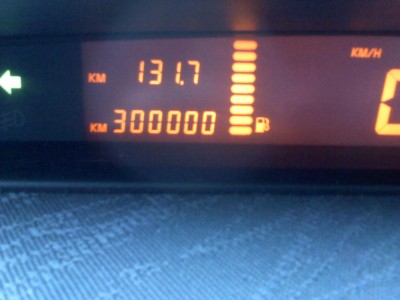

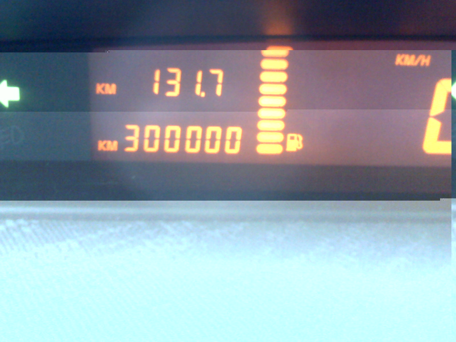

Une petite photo de la bête qui a passer les 300000 km cette semaine, sa fait 55000 km depuis l'achat y a un peu plus de 2 ans, que de frais déjà engagés (et c'est pas fini).
