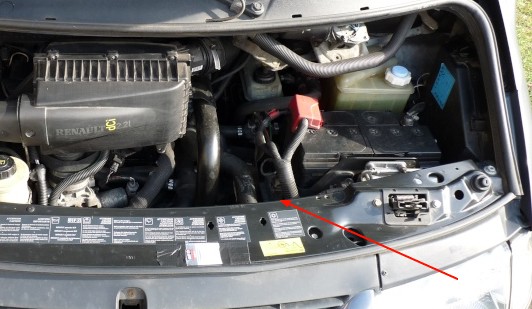

pouvez vous me confirmer que le calculateur d'injection est bien celui placé à coté de la batterie ?
position du calculateur d'injection ?
je vais d'ores et deja demander un RDV chez renault pour voir ce qu'ils en pensent !
Espace II 2.2i 110 CV, 1992
Gd C4 picasso 1.6 HDI, 2009
DACIA LODGY 1.2 Tce 2017
Re: Defaut moteur
Salut Olivier, quelle galère ton truc :evil:
Le calculateur injection est bien là ;)
