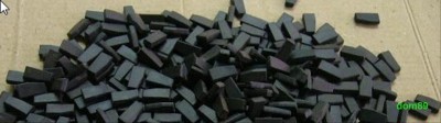

Messages : 7113
Re: Encore une panne ! Ca me gonfle !!!
le transpondeur ressemble à cela :wink:
Totor33
Messages : 4596
Finition : Intens
Message non lu par Totor33 »
Salut Dom!!
Tu es devenu grossiste en puce?
Cela ne te gratte pas trop??

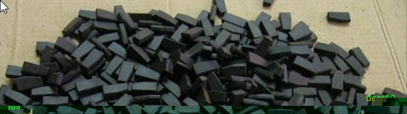

.... content pour toi :wink:
:idea: .... il ne te reste plus qu'à envoyer une boite de réglisse :wink:
Totor33 a écrit :Salut Dom!!
.... normalement non, car ce ne sont pas des puces mais du réglisse :wink:
