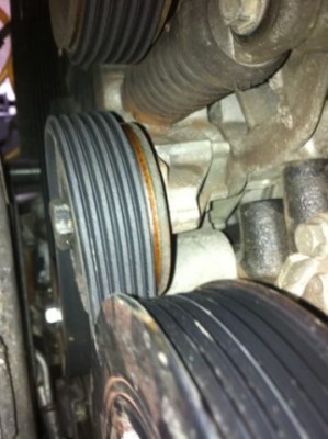

Oui c'est exactement ça ...
Du moins une fréquence réelle du "chabada" (normal) du filtre à air que l'appareil photo transforme en "disco" à la lecture de la vidéo
Je suis retourné voir comment gigotait le filtre réellement, et franchement, il n'y a rien d'anormal.
