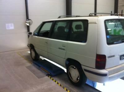

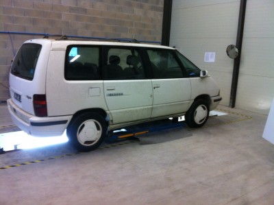

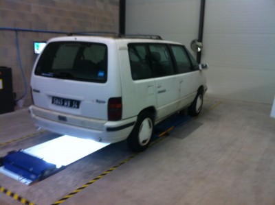

Ah oui ,au fait, j'allais oublier !
le V6 a été presenté cet aprem' au CT....
il est OK !

Re: [Espace II] - Orval56
ben oui, j'en ferai dès mercredi ... même avec un bon zoom, 1000 bornes, c'est un peu loin :mrgreen:

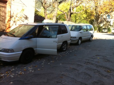

T'en veux des photos ?
Grizzly Sauvage
Messages : 1923
Année : 1993
orval56 a écrit :ben oui, j'en ferai dès mercredi ... même avec un bon zoom, 1000 bornes, c'est un peu loin :mrgreen:
Heu 1000 borne.... effectivement j'aurai du mal a le voir :mrgreen:
hé bé elle sont là les photos, j'aime bien celle ou il y a les 2 espaces de même couleurs, le V6 en 2ème plans!
plus je regarde les espaces II, plus je les trouve beau et surtout bien pratique :wink:

Dan
Dans ce cas commence par un 2.2i ( "seulement" 11cv et ici "que" 249€ de carte grise... mais qu'est-ce que çà dépote sur la route !!! et carburant a 0.52€ le litre :mrgreen: )
PS: il est bizarre ton centre technique... c'est lui qui l'a fait ( le proprio ), pas de pont mais 1 fosse :?:
La pollution... il fait comment ?? ( met son pif au sortie de pot :mrgreen: :mrgreen: )

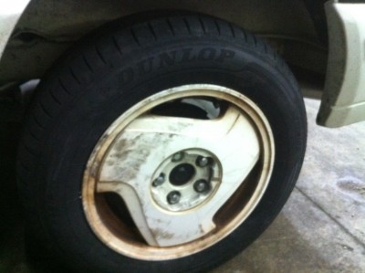

La photo avec les 2 Espace oui... 8) Par contre Dan,s'il te plait remets la jante alu et un rétro de la bonne couleur ! :? :oops: :arrow: :arrow: :lol: :wink:
p23 a écrit :La photo avec les 2 Espace oui... 8) Par contre Dan,s'il te plait remets la jante alu et un rétro de la bonne couleur ! :? :oops: :arrow: :arrow: :lol: :wink:
pour parodier un copain du fofo :
j'aime po les jantes alu !!!
les arrieres vont virer dans pas longtemps !!
et pour les retros, j'aime bien le fait qu'ils soient pas blanc !
ça donne une touche de couleur sans faire du tuninge !!!
NA !
dan

Thierry,
le 2.2i n'a pas 6 cylindres en V !!!
ya pas de E85 par chez moi :( (faut faire 100km A/R pour en trouver..)
et pour le centre de CT, regarde bien sous la voiture, le bidule bleu par terre, c'est un pont pneumatique !
tous les controles se font avant d'etre au dessus de la fosse !
1ere chose, la pollution avec la sonde dans le pot et l'arriere de la voiture presque dehors !
ensuite , les suspensions et l'efficacité des freins
