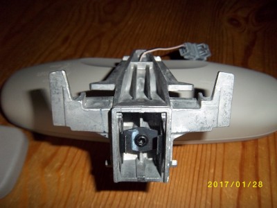

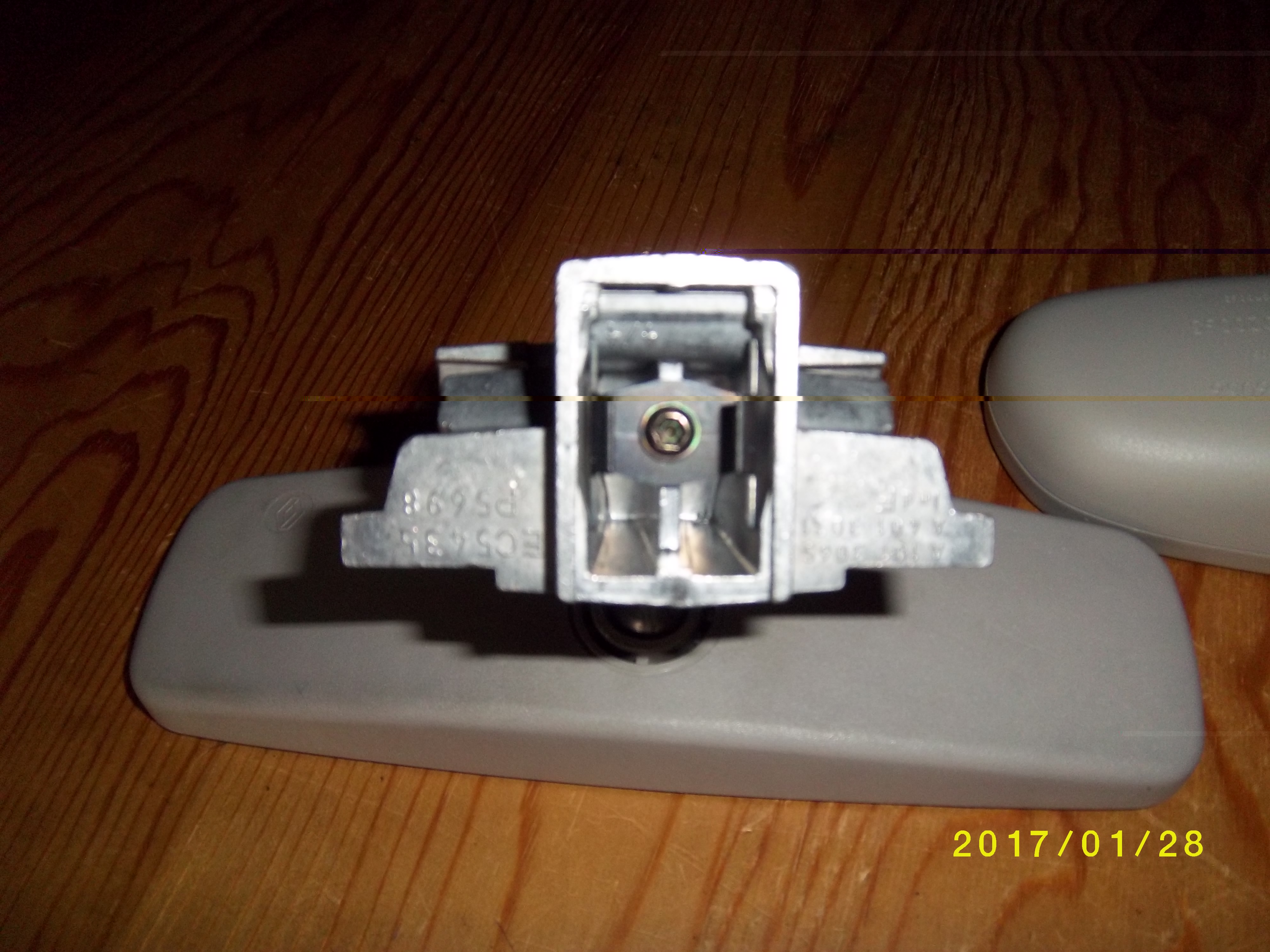

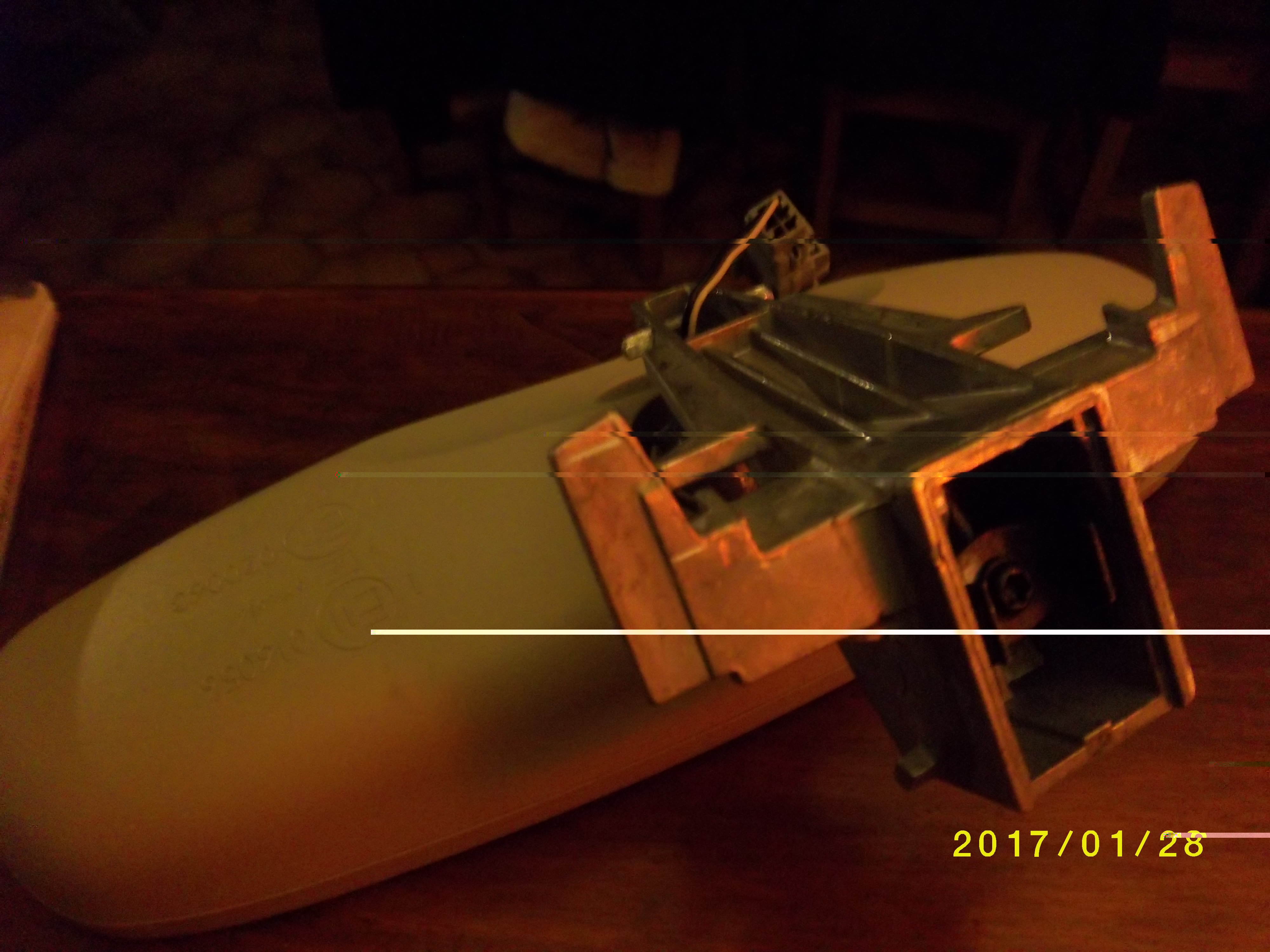

 - Messages : 20206
Re: Des questions existentielles sur le "4"...
Bonjour !

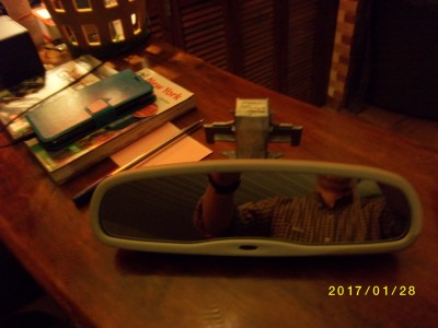

Retour du beau temps, et hop, on a envie d'aller dehors...
Du coup, eh bien on va installer le rétro électrochrome....
Ben, c'est raté !

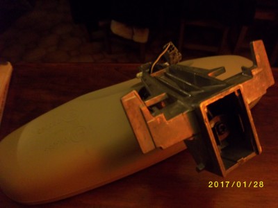

Démontage et autre, c'est ok.... Il y a bien le branchement (chouette !), mais.... Le rétro ne rentre pas !
Le support est différent...., et impossible de rentrer le rétro, il accroche sur la prise du détecteur de pluie/mouvement, ainsi que sur "coffrage" plastique
Yapuka en trouver un autre !
Ben, c'est raté !
Salut Éric,
Navré, tu peux peut-être inverser les rotules
Pourtant celui-là venait bien d'un IV
 - Messages : 20206
Salut Yann,pub2n a écrit :Salut Éric,
Pas de soucis !
J'y ai bien pensé, mais les rotules sont de taille vraiment différentes !
Mais la nuit porte conseil !
David, si tu passes par là, au cas où cela te parle...
 - Messages : 3988
Tu es sur que ca ne monte pas ?  Car la fixation semble la même.
Faudra que je regarde si j'ai des photos du mien, mais il me semble qu'il ressemble a celui que tu as et ca monte, même s'il y a des différences.
Par contre, j'avais du débrancher le capteur de pluie pour le monter.
 - Messages : 20206
Eh non..Wutch a écrit :Tu es sur que ca ne monte pas ? Car la fixation semble la même.
Capteur de pluie branché, ça ne passe pas....
Et une fois en place, impossible de rebrancher ce même capteur de pluie...
 - Messages : 3988
arf, peut être qu'il y a eu des évolutions. Celui que j'ai eu était de 2004 comme mon véhicule
						- Davidrwt
 - Messages : 2929
 - Localisation : Nord (59)
Salut EricEAime a écrit :Salut Yann,pub2n a écrit :Salut Éric,
Pas de soucis !![]()
David, si tu passes par là, au cas où cela te parle...![]()
Tu a une photo de face du rétro ?
J'ai l'impression qu'il est différent du mien ?
 - Messages : 20206

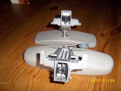

Salut David,
Mon système d'ancrage correspond au tien
- Davidrwt
 - Messages : 2929
Regarde si ton capteur de pluie a bien été collé au bon endroit ?
 - Messages : 3988
C'est exactement ce que j'avais aussi sur l'electrochrome que j'ai monté.
Est ce que ton parebrise n'aurait pas été changé et le capteur de pluie par remis exactement au bon endroit ?
Edit : a mince grillé
 - Messages : 20206
Non, cela semble être le pare-brise d'origine, et le capteur fonctionne très bien.Wutch a écrit :C'est exactement ce que j'avais aussi sur l'electrochrome que j'ai monté.
Mais si on observe bien le support de rétro de David et celui mis en photo, on voit bien une nette différence !
- Davidrwt
 - Messages : 2929
Ton retro était sur quoi a l'origine ?
 - Messages : 20206
Davidrwt a écrit :Ton retro était sur quoi a l'origine ?
Sur un Espace 4 aussi.. Peut-être y a t-il eu un changement de référence en cours de commercialisation ?
Plus qu'à me trouver une casse ouverte, et aller faire une razzia sur le matériel disponible !!
- Davidrwt
 - Messages : 2929

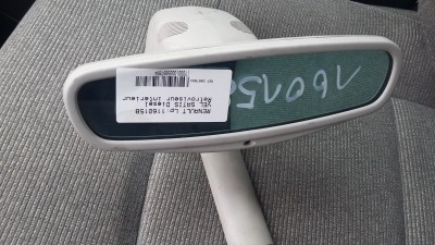

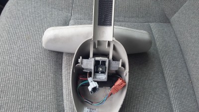

Regarde sur velsatis aussi c'est les même
Pour moi ton retro est bien différent.
 - Messages : 20206
C'est aussi mon impression !Davidrwt a écrit :Regarde sur velsatis aussi c'est les même
Bon, ben yapuka !!
Merci de ton aide !
Tout comme les Laguna2Davidrwt a écrit :Regarde sur velsatis aussi c'est les même

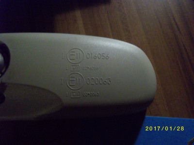

Tu as un code 8× xx xxx xxx sur le rétro ?
