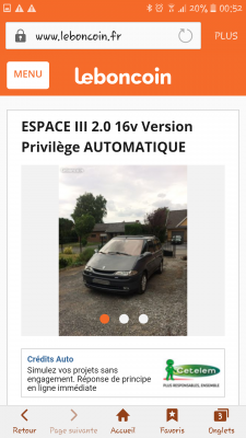

- Georgesetcie
- Messages : 2022
- Localisation : Bondoufle
Re: Le Phoenix II : Espace "4" 3.5 V6 Privilège de 2004
Salut EricEAime a écrit :C'est un système bien moins conçu que sur le "3"cuarenta a écrit :Tu nous à pas expliquer le fonctionnement de la boite à gants réfrigérée et surtout laquelle!![]()
Sur le "3", les aérateurs centraux ne soufflent que du froid, et celui-ci est redirigé vers la boite à gants.
Donc, boite à gants réfrigérée été comme hiver, c'est génial sur les voyages au long cours, j'apprécie de fait d'avoir toujours une bouteille d'eau fraiche à dispo.
Là, sur le "4", la conception est différente, les aérateurs alimentés tous ensemble.
Donc, ça ne fonctionne que LORSQUE la clim est en fonction !
En clair, l'hiver, si ta clim est en mode 20°, ta boite à gants (la centrale) sera chauffée.... C'est futé !![]()
Si tu as des regrets : https://www.leboncoin.fr/voitures/11441 ... tm?ca=12_s

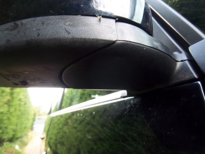

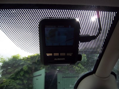

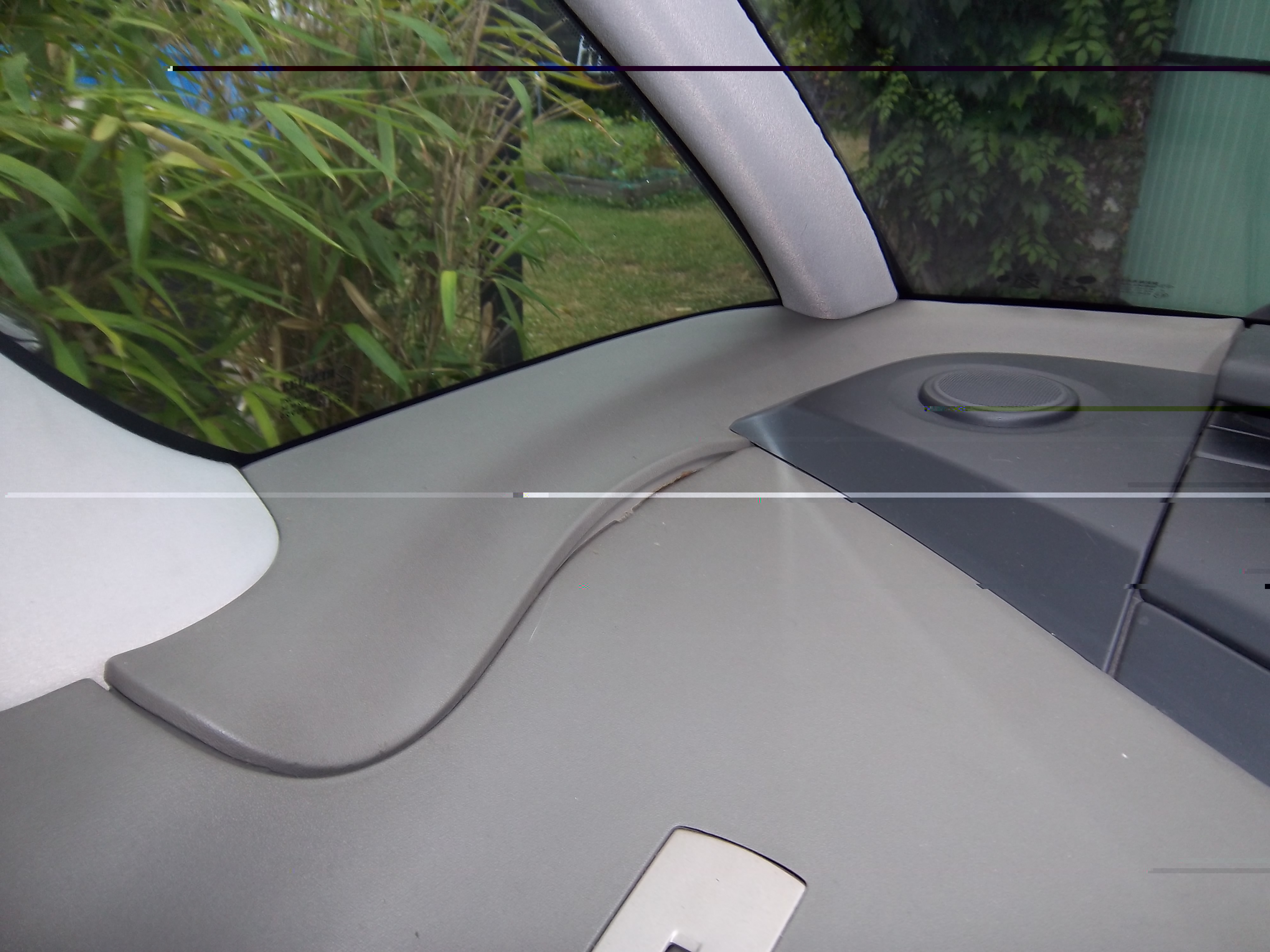

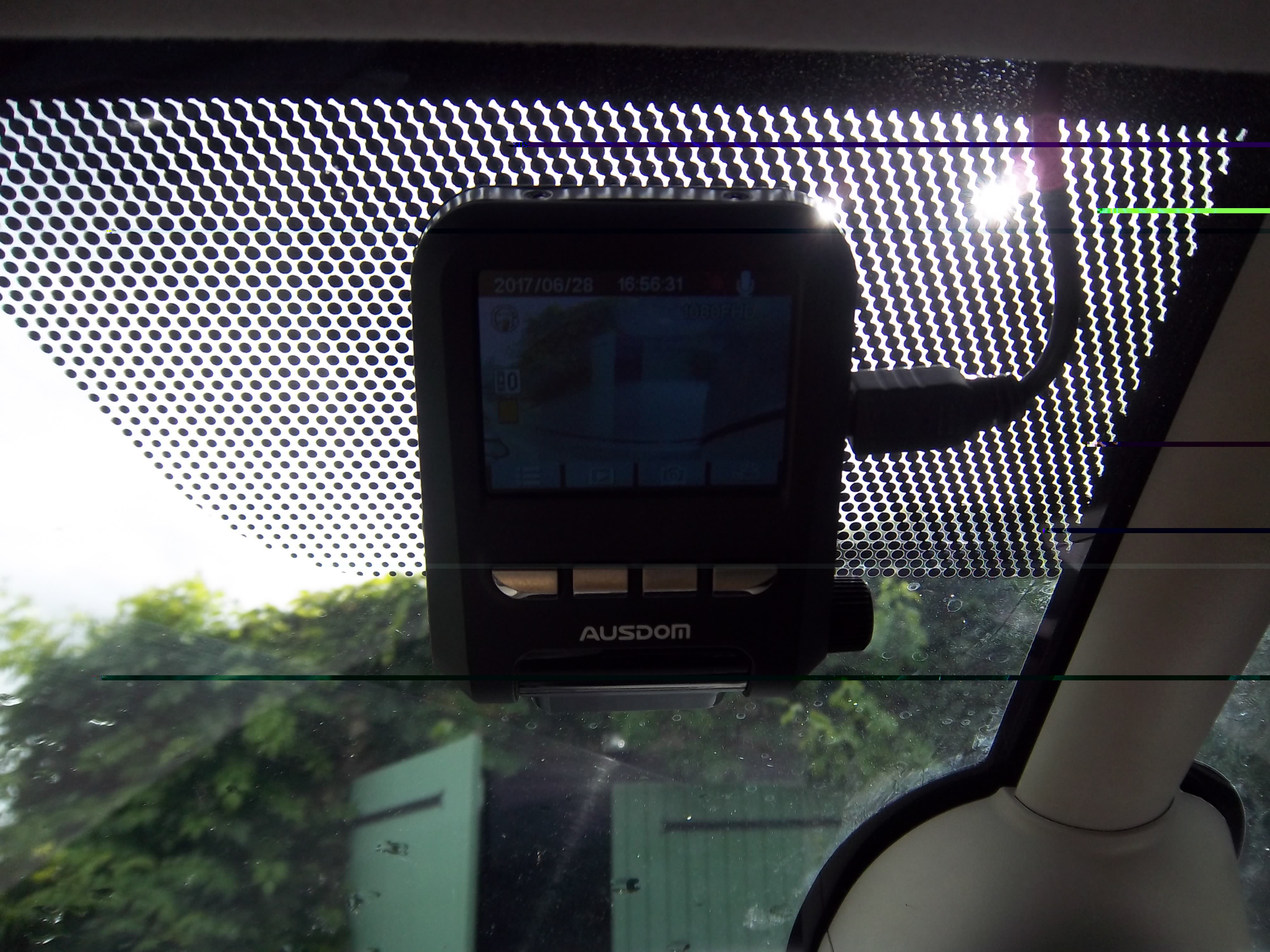

Entre 2 averses,
Changement des 2 bases de TDB, et du montant de porte Droite (Merci à Djo, pour la fourniture des pièces)
Remise en place de la protection inférieure du rétro droit
Installation de la Dashcam !
Semaine prochaine, feux de jour et remise en état du parechoc AR
Entre 2 averses,

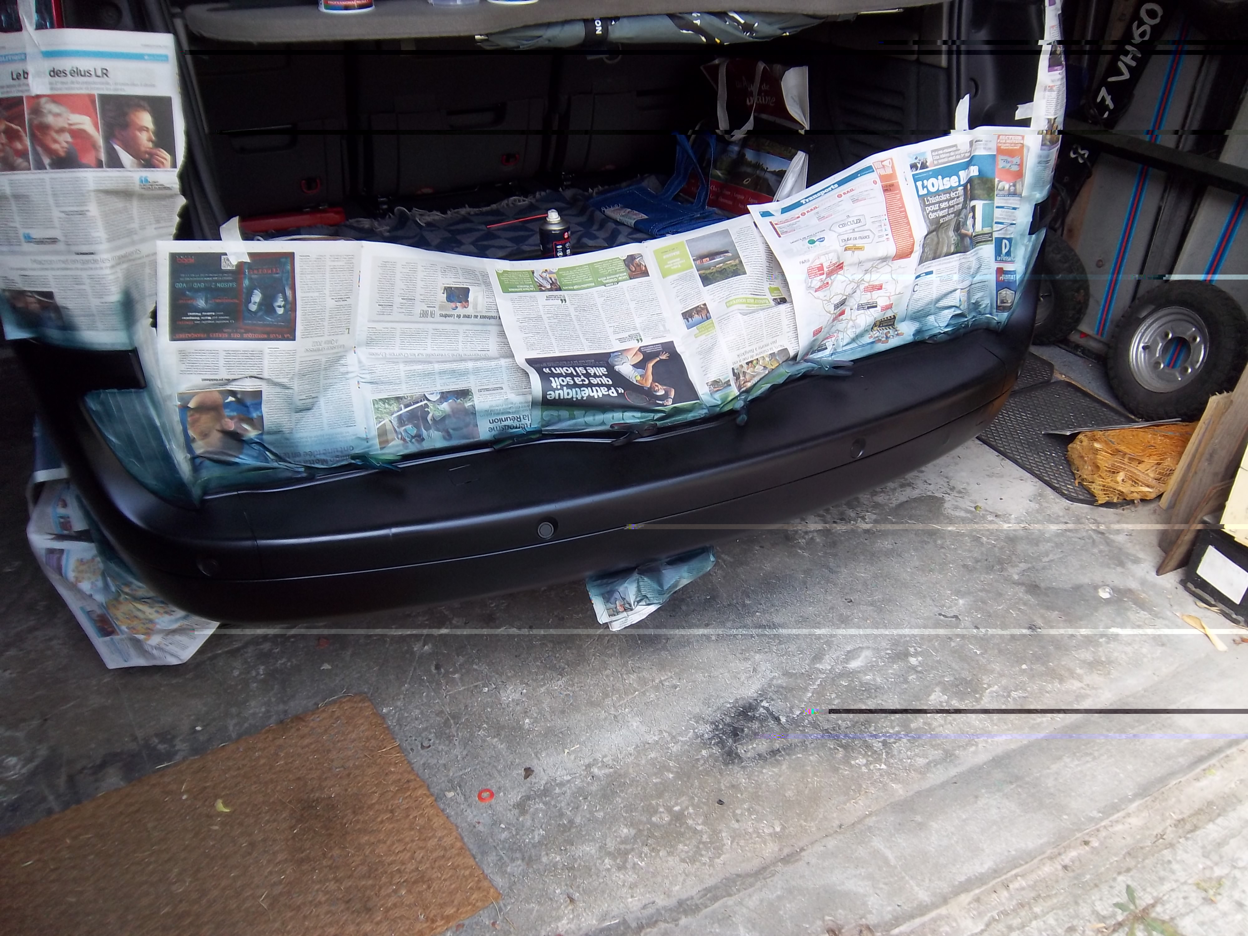

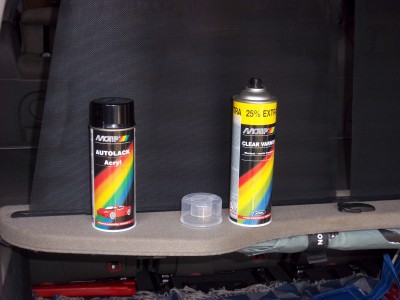

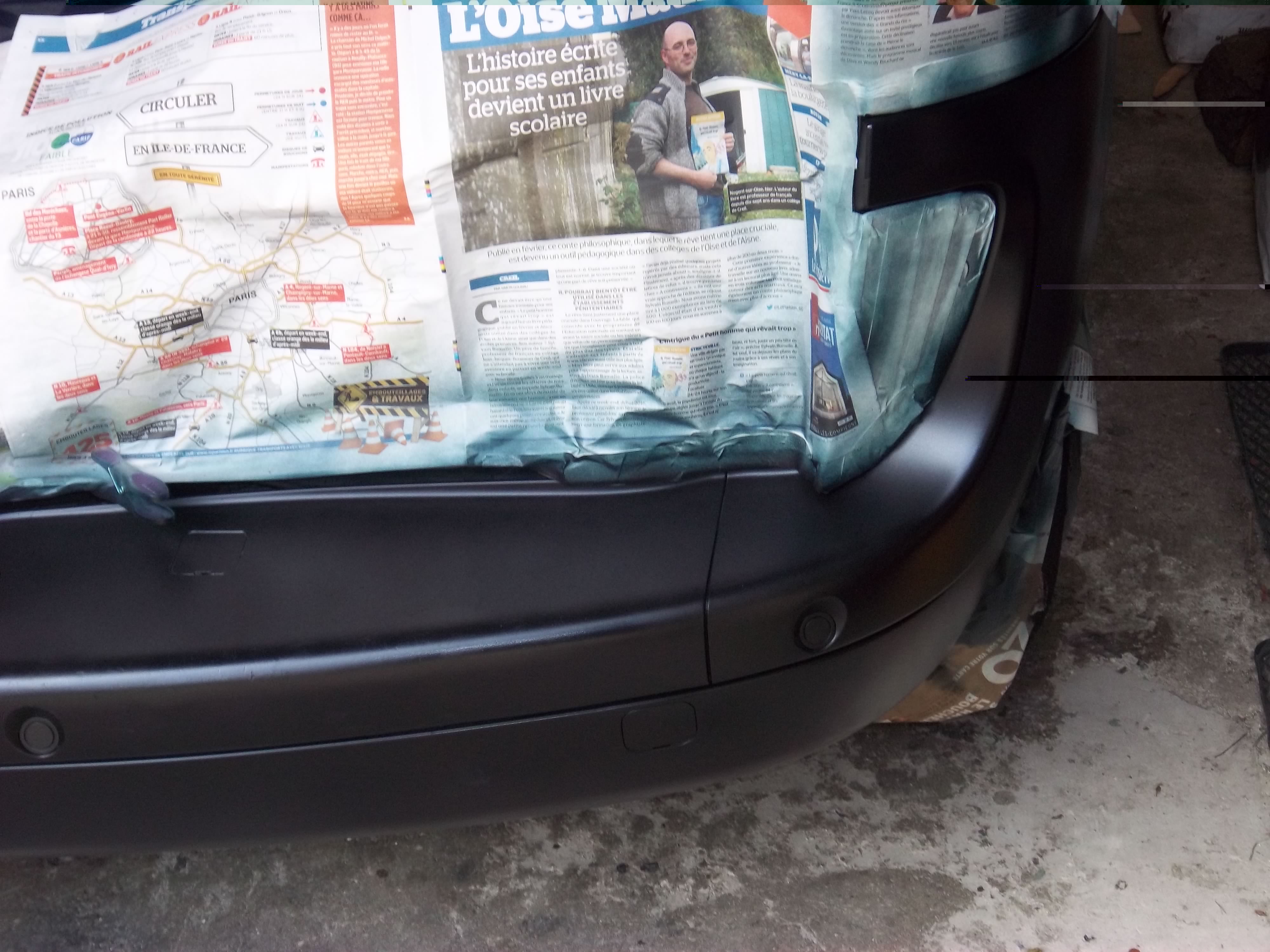

Opération Pare-choc AR !
Ca sèche, pour l'instant !
- Messages : 4399
Salut Eric,
Tu vas passer un coup de bombe + vernis après ?
- Messages : 20301
Salut Pierre,PeteTheCoyote a écrit :Salut Eric,
Oui, prévu comme ça !
Et après, j'irai voir le carrossier, pour lui demander combien il me prendrait pour un voile sur le capot AV, il est d'origine ,et bien marqué par les projections de gravillon !

Tu me diras le prix demandé ? J'ai aussi un peu de carroserie à faire sur le bas de caisse du V6EAime a écrit :Salut Pierre,PeteTheCoyote a écrit :Salut Eric,
Oui, prévu comme ça !![]()
- Messages : 20301

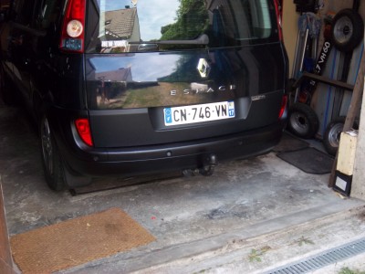

Ca sèche !
Plus qu'à vernir !
Pour 30€, et 1 journée de boulot, on rajeunit un pare-choc !
Plus qu'à vernir !
- Messages : 20301
Hop,
Terminé !
Terminé !

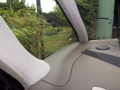

Pas grand chose ce we..
Juste le recollage des joints de custode AV, à la colle à pare-brise, bien plus costaude que le double face !
En ce moment, réfection de la chambre parentale (elle en a besoin !), avec création d'un placard, emplacement d'un dressing derrière la tête de lit, et si j'y arrive.... création d'une salle de bain....
Avec une pièce de 29m², ça doit le faire !
Et après, on attaque le "2", si je veux être prêt pour le LPI !

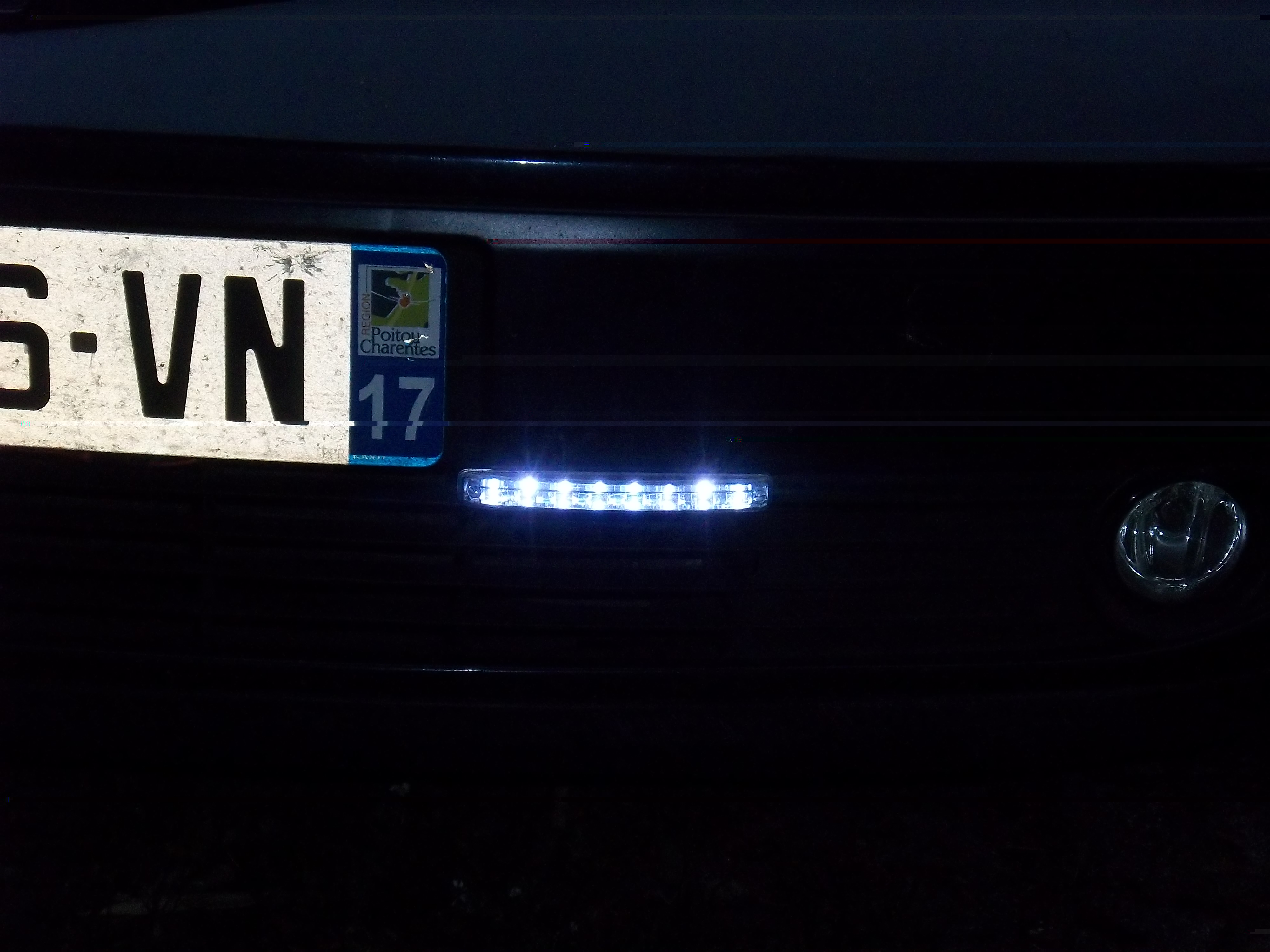

Journée de labeur sur le "4", aujourd'hui !
Pratiquement 20 000 km depuis son acquisition, il n'a pas chômé !
Au programme, révision générale, vidange moteur/boite, changement des plaquettes AR et dégrippage de l'étrier ARD et montage des feux de jour !
Commencé à 11h00, pause repas à 13h00, et fin à 18h00 !
Vidanges sans soucis (ce coup-ci, j'ai pensé à ouvrir les bouchons du jerrycan récupérateur (
), juste dû retirer la roue AVD pour accéder au filtre à huile
Vidange de boite ok, le niveau n'a pas baissé (3.6L), nickel.
Par contre, échec pour changer la valve PCV, inaccessible.
Tant pîs, je continuerai à surveiller ma conso d'huile.

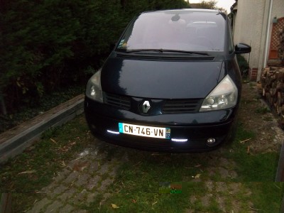

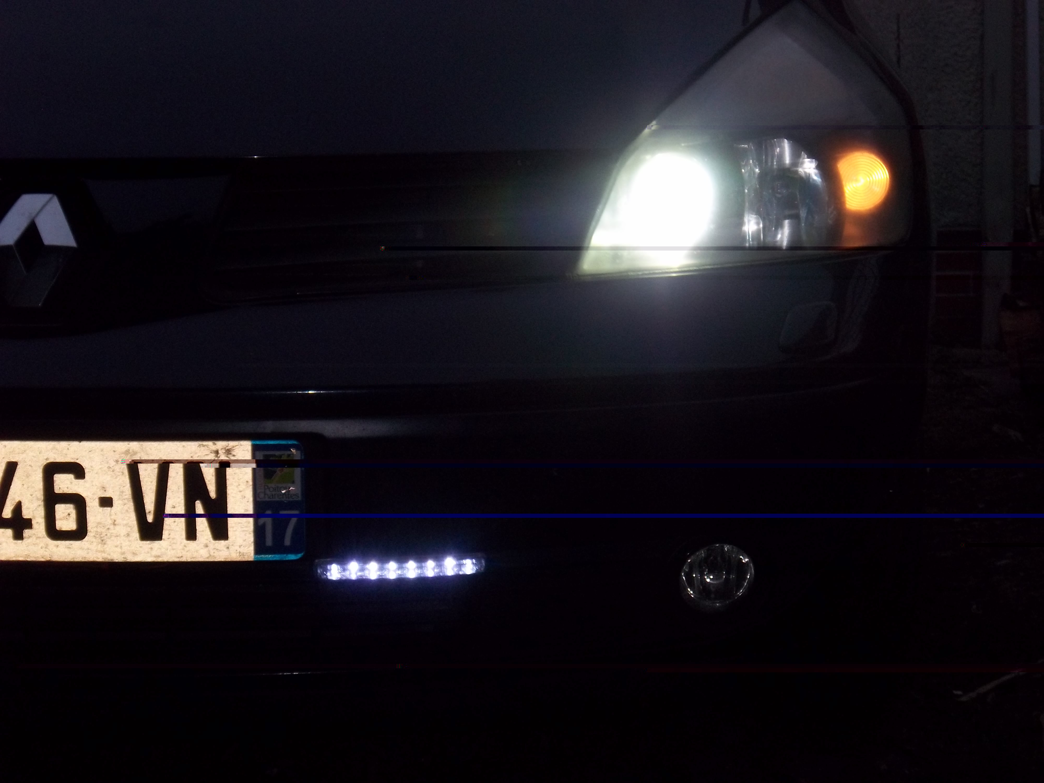

Changement des plaquettes AR (il faudra prévoir les plaquettes AV et les disques AR prochainement), et remise en état d'un étrier qui était grippé.
Feux de jour montés et branchés, avec un DRL pas mal, puisque différant son extinction 30sec après coupure du moteur, histoire de voir où l'on met les pieds en sortant, et diminuant l'intensité des feux lorsque les phares sont allumés
Le "+" après contact qui me posait problème, a été trouvé sans difficultés, dans la boite à fusibles située sous le capot moteur, près de la batterie. Un petit fusible de 15a me tendait les bras... Un test avec mon ampoule témoin, et hop !!!!!
D'ailleurs, pour celui que ça tente, j'ai un DRL de rab (j'en fais cadeau).
Now, apéro bien mérité (un bon 'sky breton !

Eric c'est que tu appel le module DRL ?
