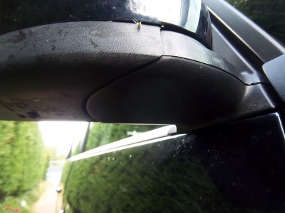

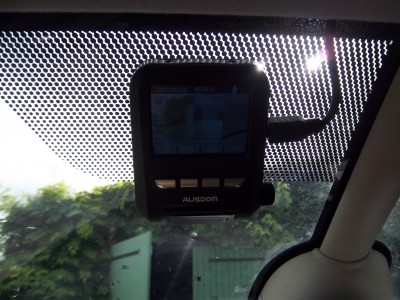

Entre 2 averses,
Changement des 2 bases de TDB, et du montant de porte Droite (Merci à Djo, pour la fourniture des pièces)
Remise en place de la protection inférieure du rétro droit
Installation de la Dashcam !
![IMGP4936.JPG (1.52 Mio) Consulté 4186 fois Avant](./download/file.php?id=34319&t=1&sid=b6067df0c9db7cf1c4085b6bd5b044c6)
- Avant
![IMGP4937.JPG (1.48 Mio) Consulté 4186 fois Après](./download/file.php?id=34320&t=1&sid=b6067df0c9db7cf1c4085b6bd5b044c6)
- Après
![IMGP4939.JPG (1.54 Mio) Consulté 4186 fois Rétroviseur droit](./download/file.php?id=34321&t=1&sid=b6067df0c9db7cf1c4085b6bd5b044c6)
- Rétroviseur droit
![IMGP4938.JPG (893.86 Kio) Consulté 4186 fois Dashcam](./download/file.php?id=34322&t=1&sid=b6067df0c9db7cf1c4085b6bd5b044c6)
- Dashcam
Semaine prochaine, feux de jour et remise en état du parechoc AR

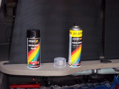

Opération Pare-choc AR !
Ca sèche, pour l'instant !

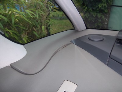

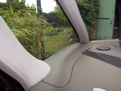

Re: Le Phoenix II : Espace "4" 3.5 V6 Privilège de 2004
Publié : 09 juil. 2017, 12:19
par EAime
Ca sèche !
Plus qu'à vernir !
![IMGP4946.JPG (3.03 Mio) Consulté 4062 fois Pub gratuite !](./download/file.php?id=34469&t=1&sid=b6067df0c9db7cf1c4085b6bd5b044c6)
- Pub gratuite !
Pour 30€, et 1 journée de boulot, on rajeunit un pare-choc !
