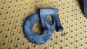

je l'ai commandée, en pensant que ce serait l'occasion de la changer, mais je me suis dégonflé : j'ai préféré ne pas toucher à la courroie accessoires, vu le temps que cela m'a pris et le nombre de choses qui s'étaient déjà compliquées par des vis rouillées qui ont cassé :(
j'ai changé le thermostat, facile à atteindre, et qui en avait besoin, vu sa tête au démontage :shock:
edit : avec la photo, : le joint de périphérie cisaillé et un morceau de caoutchouc bloqué dedans
pour remplacer la pompe à eau, , il faut bien déposer la courroie d'accessoires, donc la changer tant qu'à faire
