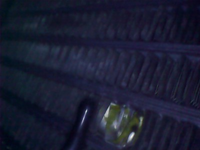

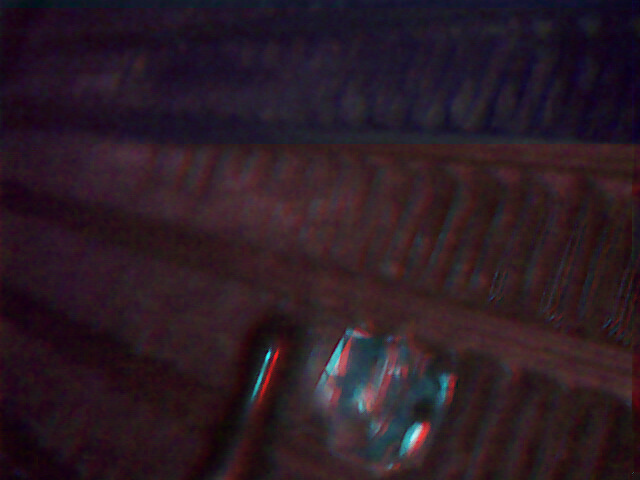

Y a un moyen de contrôler le bon fonctionnement de ce pressostat, autre que de le mettre a l'air libre pour voir si il coupe ?
Je me vois bien investir dans des mano.
Jusque maintenant je me disais pas de panique, tant que ca marche c'est que c'est bon, mais là... Surtout que j'ai remarqué une tache jaune sur mon évaporateur.
Petite photo de l'endoscope (pas tres net) :
Espace III 2001 2l16 Initiale
Xsara AL4
Totor33
Messages : 4597
Finition : Intens
Re: La clim ne produit plus de froid.....
Message non lu par Totor33 »
Bonsoir.... je ne veux pas te porter la poisse... mais on dirait bien une fuite avec des traces...de traceur...
