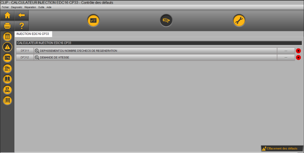

Bonjour Gégé,
Je viens dans ce post car j'ai un soucis de FAP sur mon moteur M9R 2.0DCI 175CV.
Et c'est très intéressant car vous avez eu le même problème que moi par rapport à la masse de suie de 66g :
gege08 a écrit : 09 déc. 2018, 16:43 salut blacksamourai
je viens de passer la valise multimarques (delphi 2015), j'ai du laisser le pc au pote pour qu'il me le partitionne, un partie xp pour la valise psa, et une w7 pour la delphi.
donc tu avais raison, le défaut est bien le nombre de tentative de régénération dépassé.
impossible d'effacer le défaut, j'ai pu effacer tous les autres, (que des intermittents, dû certainement à une batterie faible, le vendeur venait juste de la changer pour la vente).
dans les mesures, j'ai 66g de suie, il n'a pas régénéré depuis 12000 km et 255h, c'est possible ça?
chez psa, tu fais maxi 5000km si il n'y a plus de cérine, ensuite tu colmates le fap.
Pour revenir sur l'historique de mon FAP, j'ai eu une demande de roulage, suite à une panne batterie en décembre 2023. J'avais mis les warnings et comme la batterie avait des faiblesses, au redémarrage, arbre de noël sur le tableau de bord.
Ce qui s'est passé est que le taux de suie est passé à 66g, valeur maximale théorique qui n'existe pas. Ayant des connaissances chez Renault, on m'a demandé de vérifier le tuyau arrière du FAP pour la lecture différentielle. En effet, le tuyau était usé côté arrière et un peu de cristaux bleu à l'intérieur, mais pas bouché. Après réparation, et roulage, le code d'erreur de demande de roulage DF312 ne s'est pas éteint et le DF311 est arrivé par la suite, problème injection.
Suite à cela, le taux de suie étant au maximum, et valeur impossible, on a fait un reset du calculateur pour dire que le FAP était changé chez Renault. Puis, entre temps c'est à dire depuis décembre dernier, pas de soucis. Il y a eu même une demande de roulage car beaucoup de petits trajets actuellement. L'erreur après régime moteur > 3000trs/min pendant environ 40 kms s'est éteint. Donc régénération réussie.
Mais cette fois ci, l'erreur que j'ai fait est que je suis allé sur un régime moteur important mais sur seulement 5kms. La régénération a dû démarrer mais ne s'est pas finalisée. Au redémarrage, code d'erreur DF311.
Actuellement j'ai un VD150 qui me donne les informations suivantes :
• Distance parcourue depuis le remplacement du FAP : 7602 km
(reset calculateur fait chez Renault il y a moins de 10000kms suite problème batterie avec taux de suie=66G)
• Kilométrage lors de la régénération SOx réussie 6554 km
• Quantité calculé de suie :dans FAP : 14G
• échec de régénérations : 7
• Temps depuis la dernière régénérations : 0.7H avant roulage avec régime moteur > 3000trs/min
• Pression différentielle FAP:
à 1000 trs/min = 2mbar
à 2000 trs/min = 40mbar à l'arrêt
• Temps depuis la dernière régénérations : 2.3H
j'ai tenté une régénération avec régime moteur > 3000trs/min pendant 45min sans succès.
Mon taux de suie est actuellement entre 20-25g.
La question est est-ce que une régénération peut se faire malgré le code d'erreur DF311. Et la réponse est non d'après arnaudboud:
arnaudboub a écrit : 21 févr. 2019, 11:40 Salut à tous. Je vois que je ne suis pas le seul :)
mon 2.0 M9R760 a 251Mkm, et depuis la semaine dernière le bel ODB indique "Filtre à régénérer" et "injection à contrôler"
Pas de perte de puissance
j'ai réalisé 1 A/R sur voie rapide en 5eme à 2800-3000 tr/min, en vain
Maintenant, je dois reprogrammer le calculateur en lancant la commande SC036 et signaler que le FAP a été changé.
Cela enlève le message d’erreur DF311, si j'ai bien compris :
gege08 a écrit : 18 janv. 2019, 19:32 merci pour la solution blacksamourai
je reposte ici car c'était un problème développé ici à la base.
passage à la valise pour lui dire que le fap a été changé, et c'est reparti (comme les codages injecteurs, qui ont été remis le lendemain)
avant valise, le fap était à 90g de suie (87 une semaine avant), d'après le mécano, c'était beaucoup, il n'était pas sur que le fap allait réussir à régénérer.
après 35 km à 130, 15g de suie donc ça a fonctionné.
je tacherai de repasser ma valise cette semaine pour voir où ça en est, je vais attendre quelques centaines de km avant.
Remarque :
Je vais reprogrammer le calculateur avec l'interface godiag GD101 dernière génération : https://fr.aliexpress.com/item/10050058 ... pt=glo2fra
Ma question est pourquoi les codes injecteurs sont à remettre ? Ils sont effacés ?
Et la commande que vous avez lancé est bien la SC036 pour signaler que le FAP a été changé ?
Merci par avance pour vos conseils.

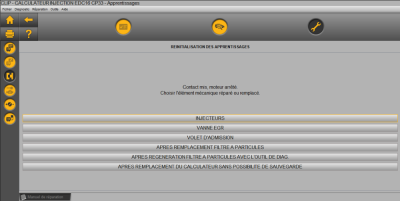

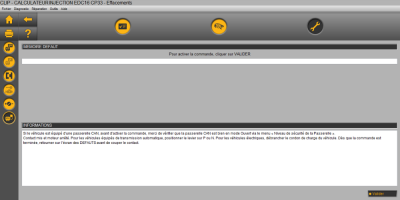

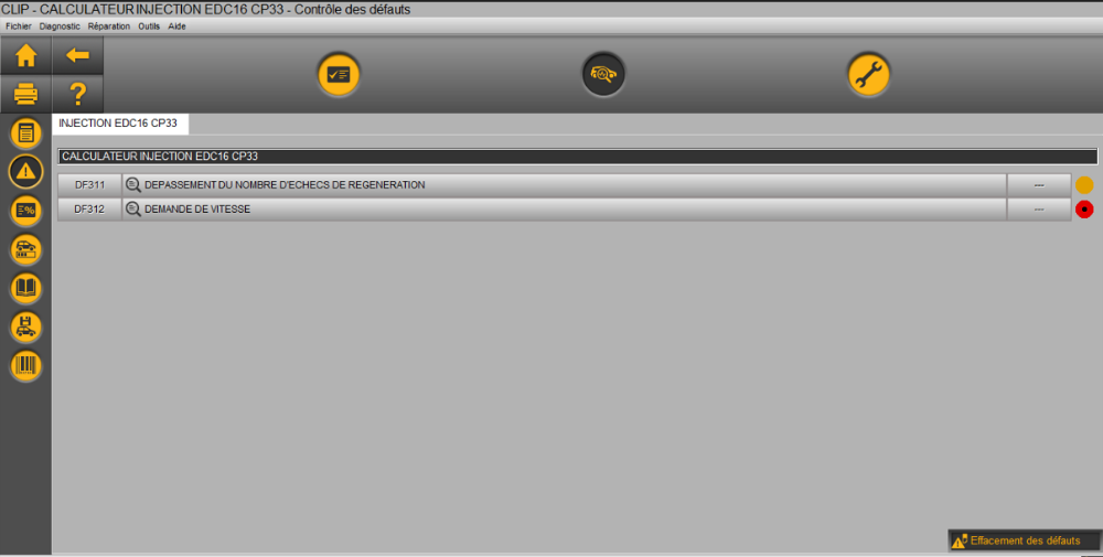

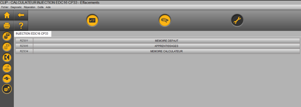

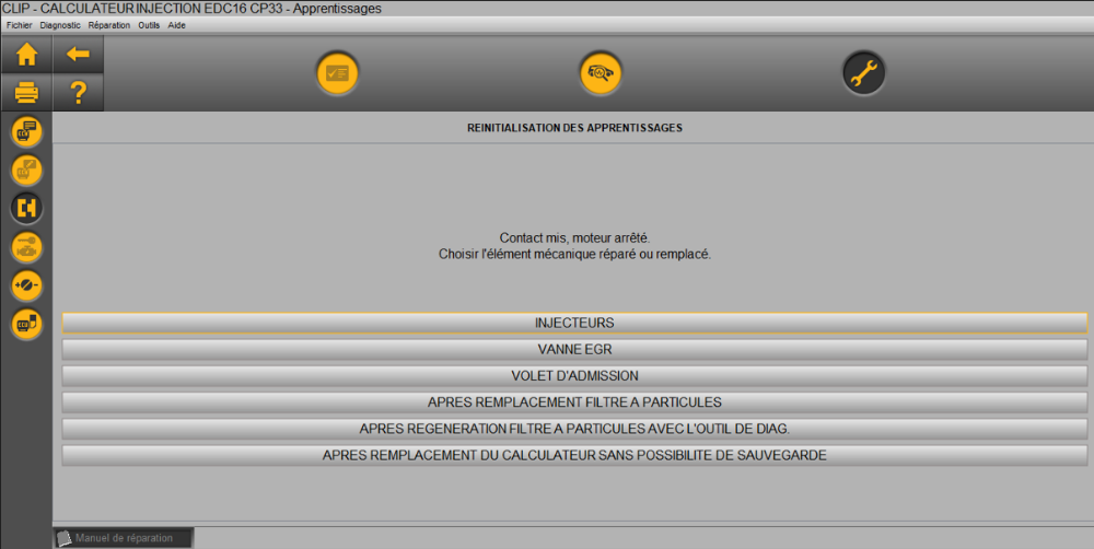

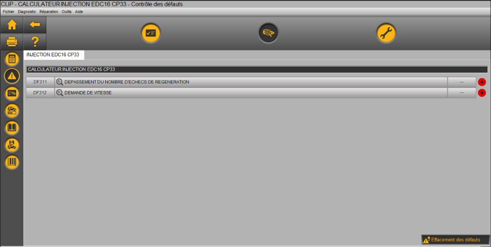

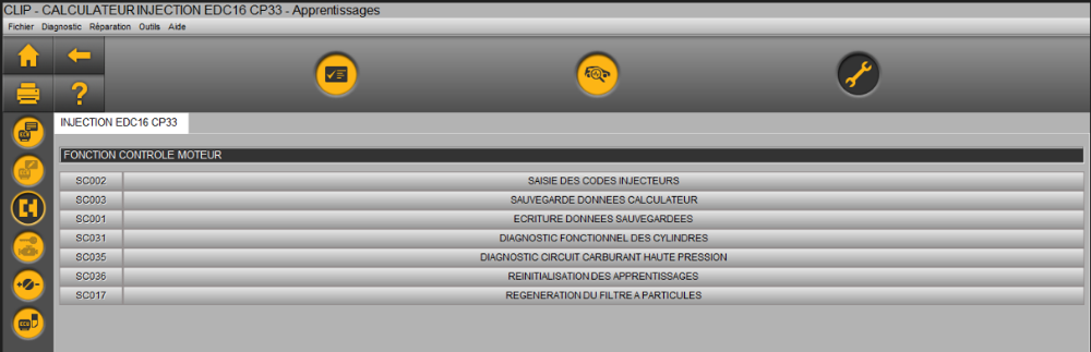

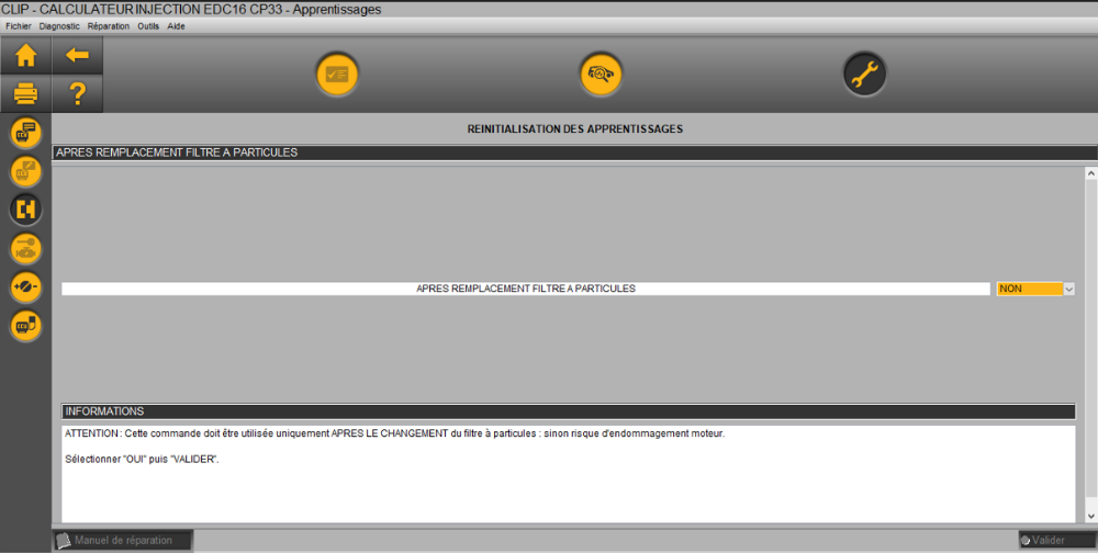

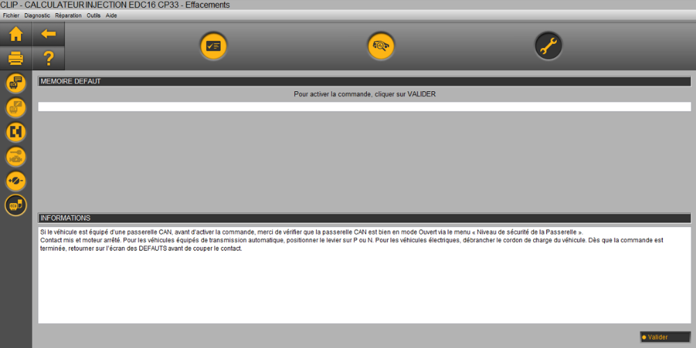

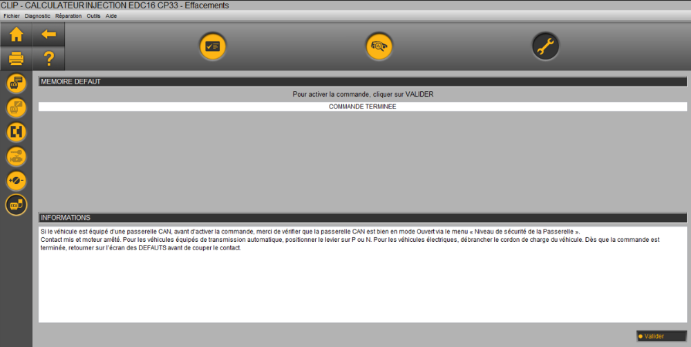

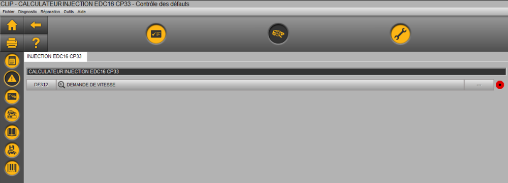

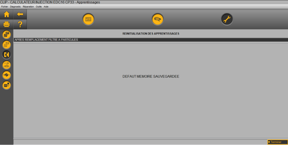

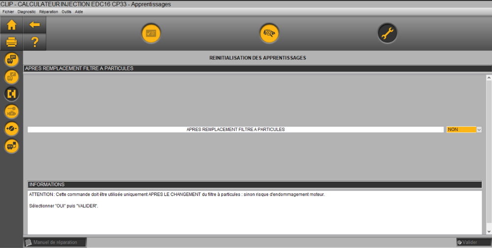

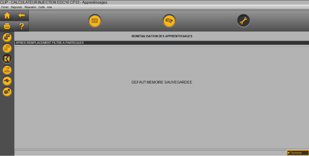

Après avoir reçu la sonde godiag GD101, je peux accéder à la commande SC036 (voir captures ci-dessous).
blacksamourai a écrit : 29 nov. 2018, 20:47 Bon je donne des nouvelles alors dans mon cas après 9 tentatives de régénération (fap a 90gr) le calculateur c'est bloquer du coup impossible d'effacer le défaut.
La seul solution officiel est de changer le fap puis de suivre la procédure de ré-initialisation a la lettre mais moi avant d'acheter un fap a 300-400e j'ai fait la procédure sans changer cette saloperie.
Résultat nickel après la procédure j'ai rouler en 4e a 80km/h (2500trs/m) pendant environ 30mn la régénération c'est faite.
Donc avant de changer le fap cette manip peut vous épargner quelques euros.
Lorsque vous dites " j'ai fait la procédure", vous avez lancer quelle commande ?
• Après remplacement FAP
• Après régénération FAP avec l'outil diag
blacksamourai a écrit : 09 déc. 2018, 21:23
Painchocolat19 a écrit :Salut,
ça dépends de tes parcours… 12000 kms en ville ou petit parcours :?:

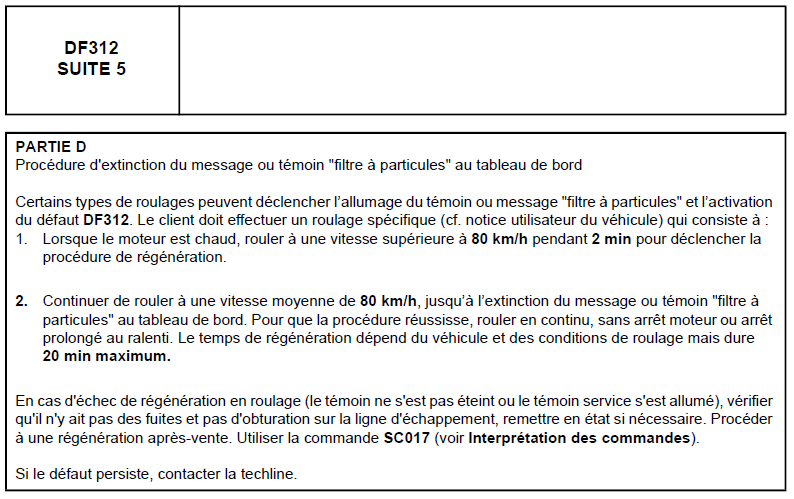

C'est pareille "ville ou petit parcours" il faut pour préserver le fap de temps en temps rouler en 4e a 80-90 pendant 30mn pour déclencher une régénération sauf si le calculateur est bloquer.
Dans le cas de gege, calculo bloquer sauf investir dans une canclip (et faire comme moi) ou vendre un rein chez renault (pour changer le fap et débloquer le calculo) il n'y a pas grand chose a faire

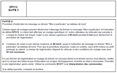

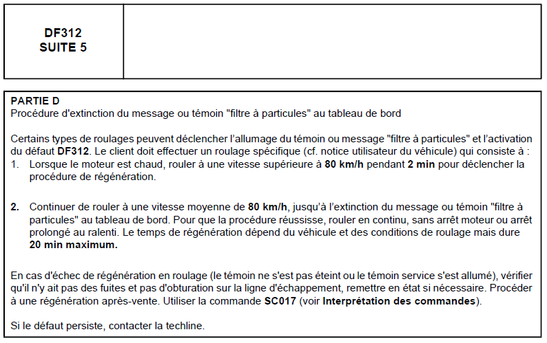

Pour lancer la régénération, on m'avait dit avec une connaissance Renault qu'il fallait rouler à 3000trs/min minimum.
Dans la procédure en pièce jointe, je vois qu'il faut rouler à 80km/h en 4ème.
Est-ce que la vitesse a une importance, ou simplement le régime moteur ?
Pour lancer une régénération, vous suivez toujours la procédure avec un roulage à 80km/h ?
Lorsque j'ai eu le code DF312, pour le supprimer, j'avais roulé en 4éme à 110km/h avec un régime moteur de 3200trs/min.

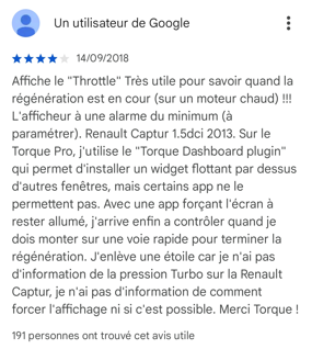

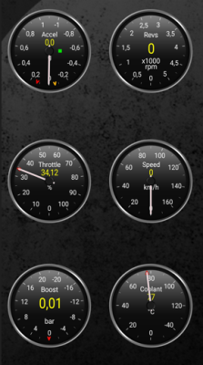

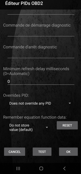

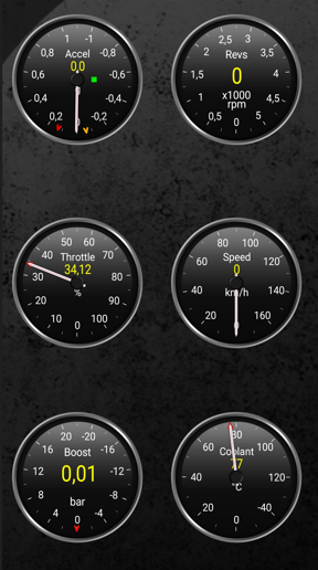

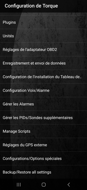

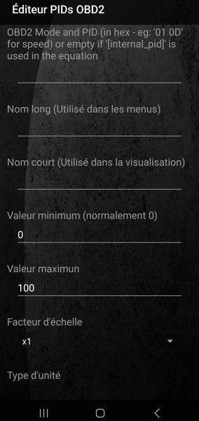

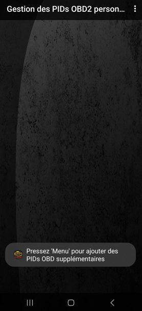

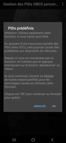

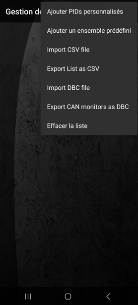

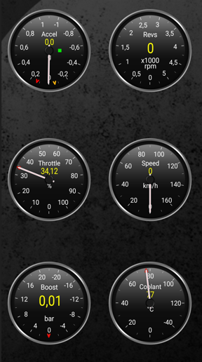

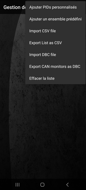

Sinon, je vais investir dans une sonde Bluetooth ou WIFI pour vérifier en direct, les data comme les températures amont / aval du FAP ou la masse de suie sur téléphone Android. Ainsi, je sais s'il y a une régénération en cours.
Il y a des applications Android comme celle-ci :
https://play.google.com/store/apps/deta ... roid&pli=1
Il faut ensuite une interface qui permette la lecture via Bluetooth. J'ai repéré celui-ci :
vLinker iCar2 BLE 4.0 OBD2 Adaptateur Bluetooth ELM327 Scanner Outils de Diagnostic Automobile pour Systèmes de Diagnostic du Moteur pour Android/iOS (Noir/Orange)
https://amzn.eu/d/5fMgXwL
Ou celui ci mais moins compact :
Vgate vlinker mc elm327 bluetooth 4,0 obd 2 obd2 elm wifi auto diagnose für android/ios scanner auto tool pk obdlink v 1 5 - AliExpress 34
https://a.aliexpress.com/_EzulQpF
Merci par avance pour votre retour.

Bonsoir à tous,
Je viens de lancer la commande de remplacement FAP :
Je me retrouve effectivement avec la clé qui a disparu au niveau du tableau de bord.
Et j'ai toujours le code défaut DF312 (demande de roulage) à l'état rouge et affiché au tableau de bord en plus du code DF311 passé de l'état rouge à orange clignotant :
Je me serai attendu à ne plus avoir aucuns codes d'erreur.
La dernière fois que Renault avait fait la manipulation, il n'y avait plus de code d'erreur sur le tableau de bord.
Est-ce qu'il y a une manipulation supplémentaire à faire pour supprimer les codes d'erreur, notamment le DF311 qui est dans l'état orange clignotant ?
Ou bien, il va va s'enlever après une régénération ? Et je laisse le DF312 affiché ? Ainsi, je sais si la régénération va se faire ?

Message non lu par Wutch »
Je ne connais pas ce cas précis, mais je sais que certains défauts ont besoin que tu roules pour s'enlever.
J'avais eu le cas pour un capteur d'angle de volant.

Il fallait faire un reset de la mémoire défaut :
Et maintenant, je n'ai plus que le code DF312 que je laisse afin de le voir disparaitre en roulant lors de ma future régénération, si tout se passe correctement :

Souhaitant éviter des problèmes futurs lié au FAP, j'aimerai utiliser l'application torque sur téléphone.
Grace à un ami, j'ai récupérer un vgate MC+ pour test avec torque.
La lecture étant limitée aux niveaux des data comme celles du FAP, on a déjà cette première méthode avec le throttle :
Cependant, il est possible d'ajouter des PID manuellement dans l'application comme suit :
Les différents menus de torque sont :
Dans ce forum, on voit quelques exemples :
Tablette A110 - Page 46 - Alpine Renault
https://forum.alpinerenault.com/viewtop ... &start=900
name","ShortName","ModeAndPID","Equation","Min Value","Max Value","Units","Header","startDiagnostic", "stopDiagnostic"
"Pression Pneu 1","P1 mBar","228010","7.5*(A*256+B)","0","0","mbar ","745","", ""
"Pression Pneu 2","P2 mBar","228017","7.5*(A*256+B)","0","0","mbar ","745","", ""
"Pression Pneu 3","P3 mBar","228024","7.5*(A*256+B)","0","0","mbar ","745","", ""
"Pression Pneu 4","P4 mBar","228031","7.5*(A*256+B)","0","0","mbar ","745","", ""
"Temperature 1","Temp. Pneu 1","228011","A-30","0","0","°C","745","", ""
"Température 2","Temp. Pneu 2","228018","A-30","0","0","°C","745","", ""
"Température 3","Temp. Pneu 3","228025","A-30","0","0","°C","745","", ""
"Température 4","Temp. Pneu 4","228032","A-30","0","0","°C","745","", ""
"Pression Frein","Frein KPa","22223E","A","0","0","KPa","","", ""
"Tension Batterie","Bat. V","221103","A","0","0","V","","", ""
"Température EGR","T° EGR","221143","A-50","0","0","°C","745","", ""
"Prochaine Vitesse Engagée","Vit.Suiv","222C03","A","0","0","-","","", ""
"Vitesse Engagée","Vit.Actu","222C04","A-7","0","0","-","","", ""
"Time","HHD","222500","A*60+B","0","0","Min","","",""
"Angle Volant","Angle","220104","180-180*((A*256+B)-32768)/32768","0","0","-","742","",""
"Température Huile Moteur","T° Mot.","22111F","A-50","0","0","°C","745","",""
Quelqu'un sait comment récupérer la liste des PIDs de sa voiture ?
Messages : 13701
Re: défaut catalyseur à régénérer et injection à contrôler
D'abord c'est quoi PID ?
Au vu des captures il semble que ce soit à manipuler avec précaution par des gens qui connaissent le produit et la voiture.
Bonne chance
