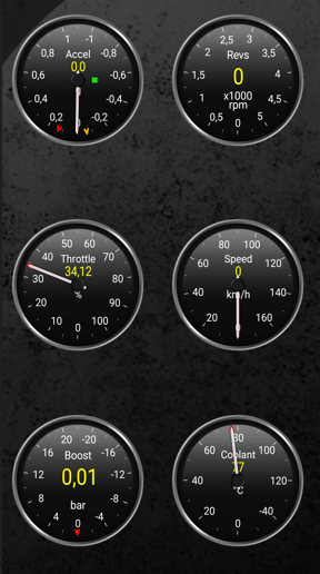

Sinon, je vais investir dans une sonde Bluetooth ou WIFI pour vérifier en direct, les data comme les températures amont / aval du FAP ou la masse de suie sur téléphone Android. Ainsi, je sais s'il y a une régénération en cours.
Il y a des applications Android comme celle-ci :
https://play.google.com/store/apps/deta ... roid&pli=1
Il faut ensuite une interface qui permette la lecture via Bluetooth. J'ai repéré celui-ci :
vLinker iCar2 BLE 4.0 OBD2 Adaptateur Bluetooth ELM327 Scanner Outils de Diagnostic Automobile pour Systèmes de Diagnostic du Moteur pour Android/iOS (Noir/Orange)
https://amzn.eu/d/5fMgXwL
Ou celui ci mais moins compact :
Vgate vlinker mc elm327 bluetooth 4,0 obd 2 obd2 elm wifi auto diagnose für android/ios scanner auto tool pk obdlink v 1 5 - AliExpress 34
https://a.aliexpress.com/_EzulQpF

Souhaitant éviter des problèmes futurs lié au FAP, j'aimerai utiliser l'application torque sur téléphone.
Grace à un ami, j'ai récupérer un vgate MC+ pour test avec torque.
La lecture étant limitée aux niveaux des data comme celles du FAP, on a déjà cette première méthode avec le throttle :
Cependant, il est possible d'ajouter des PID manuellement dans l'application comme suit :
Les différents menus de torque sont :
Dans ce forum, on voit quelques exemples :
Tablette A110 - Page 46 - Alpine Renault
https://forum.alpinerenault.com/viewtop ... &start=900
name","ShortName","ModeAndPID","Equation","Min Value","Max Value","Units","Header","startDiagnostic", "stopDiagnostic"
"Pression Pneu 1","P1 mBar","228010","7.5*(A*256+B)","0","0","mbar ","745","", ""
"Pression Pneu 2","P2 mBar","228017","7.5*(A*256+B)","0","0","mbar ","745","", ""
"Pression Pneu 3","P3 mBar","228024","7.5*(A*256+B)","0","0","mbar ","745","", ""
"Pression Pneu 4","P4 mBar","228031","7.5*(A*256+B)","0","0","mbar ","745","", ""
"Temperature 1","Temp. Pneu 1","228011","A-30","0","0","°C","745","", ""
"Température 2","Temp. Pneu 2","228018","A-30","0","0","°C","745","", ""
"Température 3","Temp. Pneu 3","228025","A-30","0","0","°C","745","", ""
"Température 4","Temp. Pneu 4","228032","A-30","0","0","°C","745","", ""
"Pression Frein","Frein KPa","22223E","A","0","0","KPa","","", ""
"Tension Batterie","Bat. V","221103","A","0","0","V","","", ""
"Température EGR","T° EGR","221143","A-50","0","0","°C","745","", ""
"Prochaine Vitesse Engagée","Vit.Suiv","222C03","A","0","0","-","","", ""
"Vitesse Engagée","Vit.Actu","222C04","A-7","0","0","-","","", ""
"Time","HHD","222500","A*60+B","0","0","Min","","",""
"Angle Volant","Angle","220104","180-180*((A*256+B)-32768)/32768","0","0","-","742","",""
"Température Huile Moteur","T° Mot.","22111F","A-50","0","0","°C","745","",""
Quelqu'un sait comment récupérer la liste des PIDs de sa voiture ?
