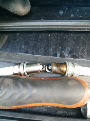

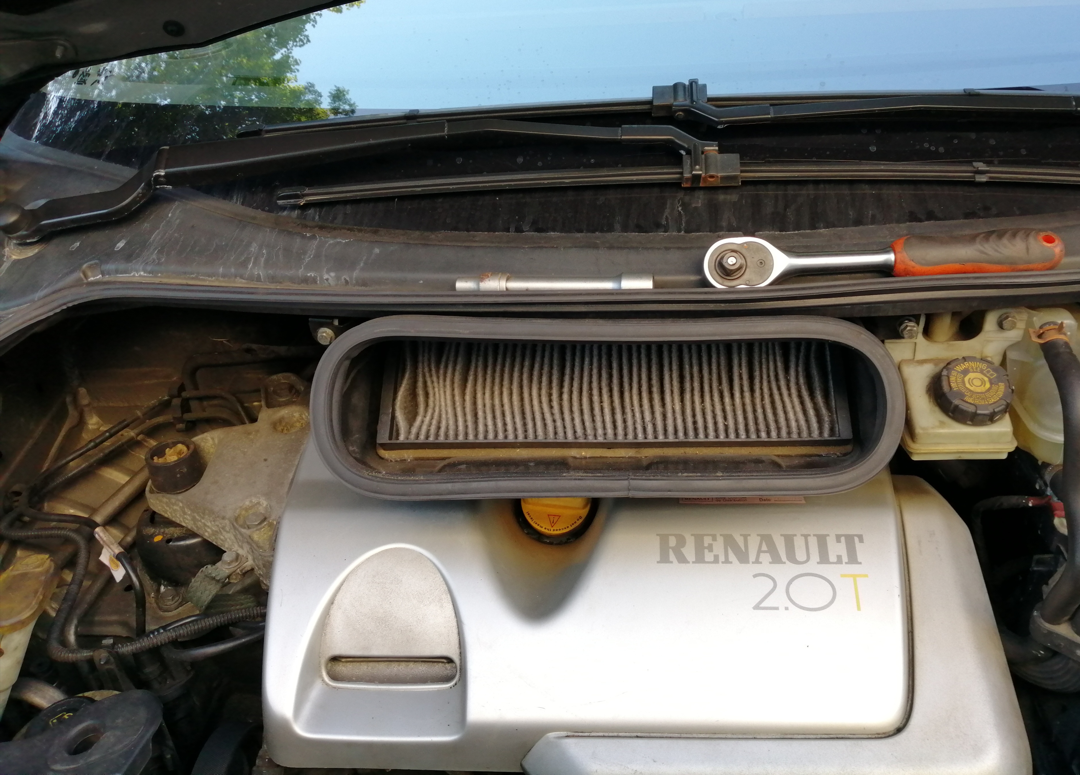

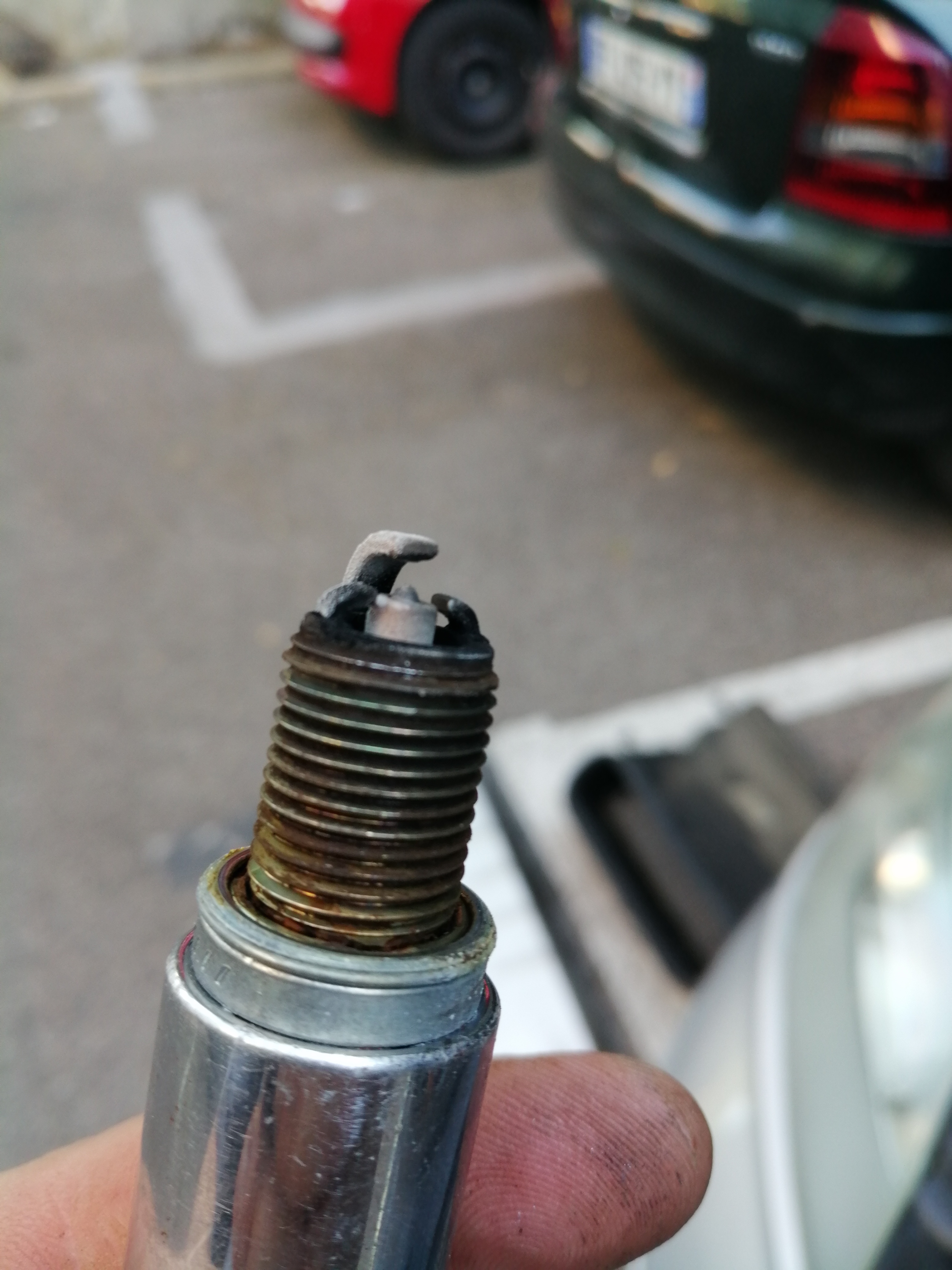

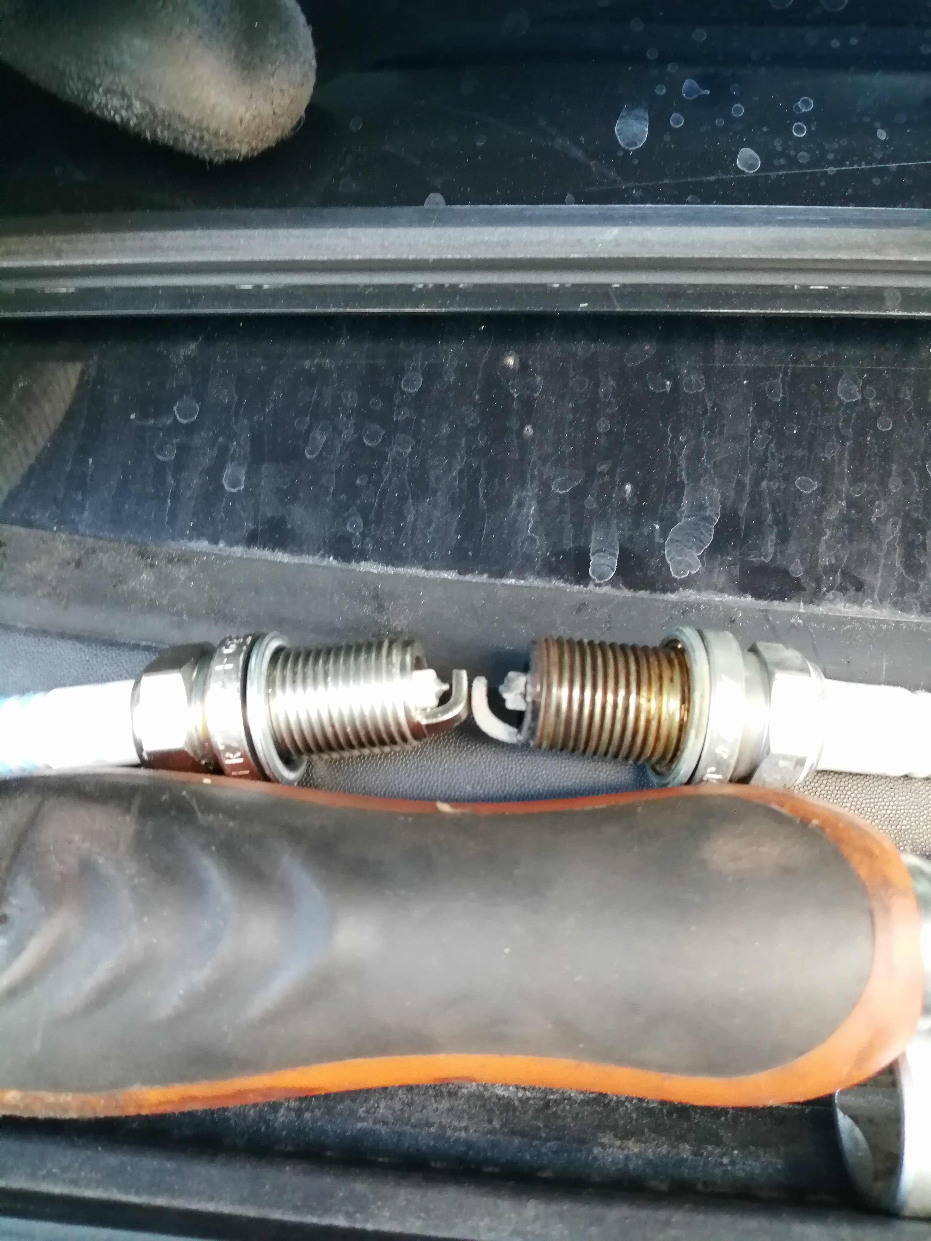

Bon sinon, changement des bougies et du filtre d'habitacle.
La tronche qu'elles avaient les bougies :shock:
Du coup j'ai monté des BOSCH avec du platine, ça va légèrement changer :lol:

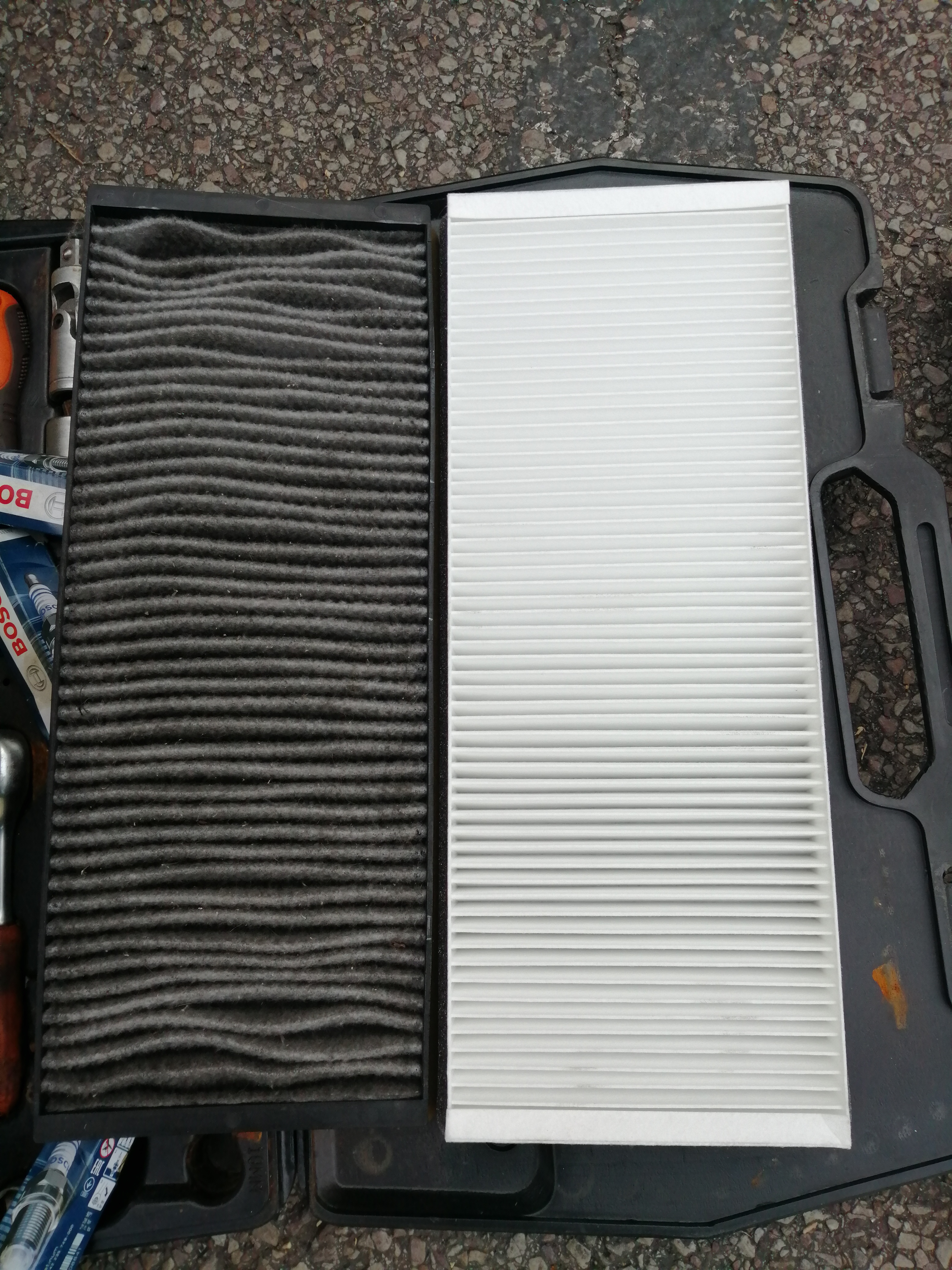

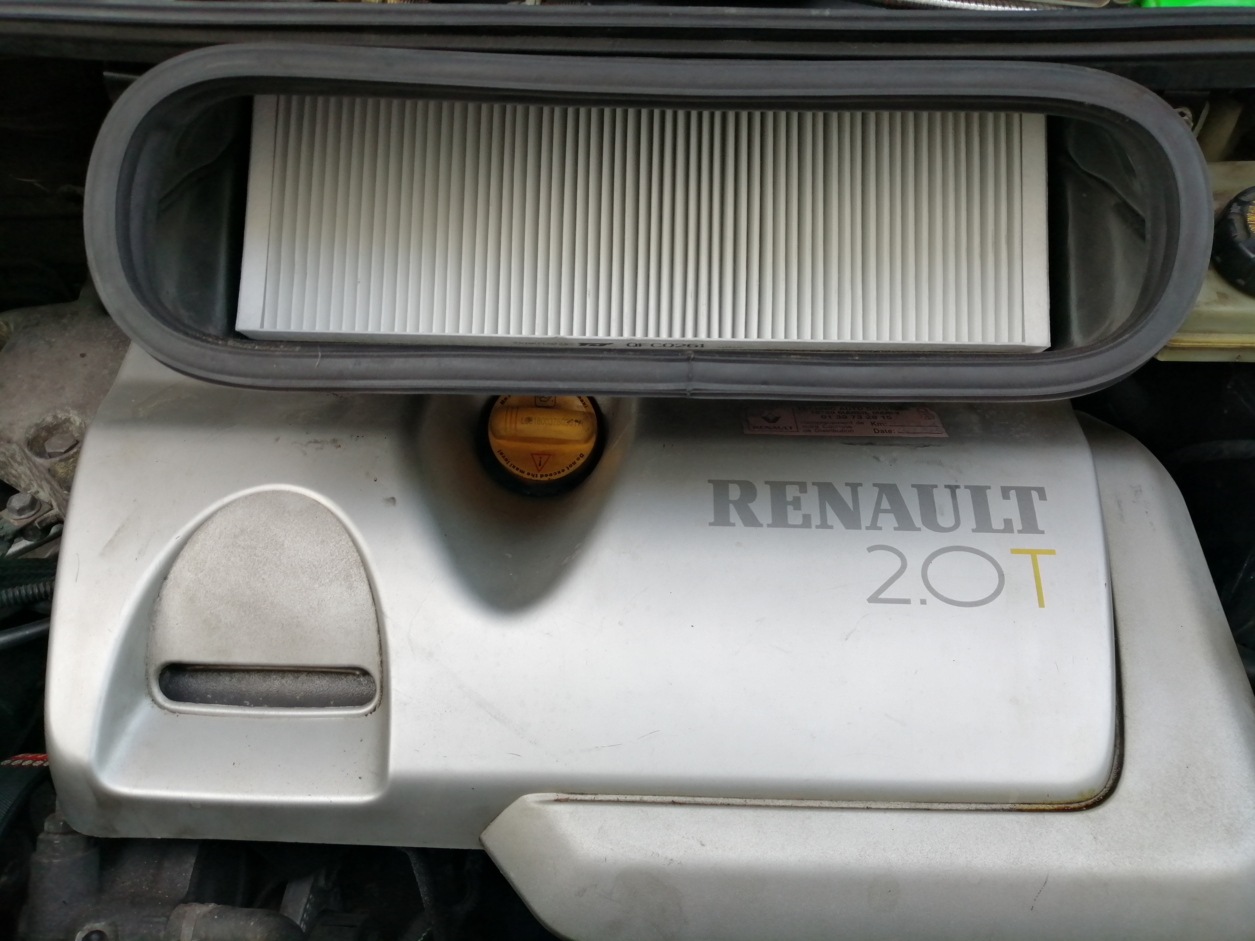

Changement du filtre d'habitacle aussi :
Ça fait vachement plus propre :
Les puits de bougies avaient un peu d'huile suite à la fuite du bouchon de remplissage d'huile, ça a coulé dans les cylindres quand j'ai enlevé les bougies, j'ai eu l'impression de démarrer un vieux diesel en plein hiver avec la fumée qui est sortie de l'échappement :lol: :lol: :lol:

Je te donne la référence des bougies : Bougie d'allumage - BOSCH - 0 242 235 749, avec du platine, on m'a conseillé ça pour la voiture, encore plus pour l'ethanol.

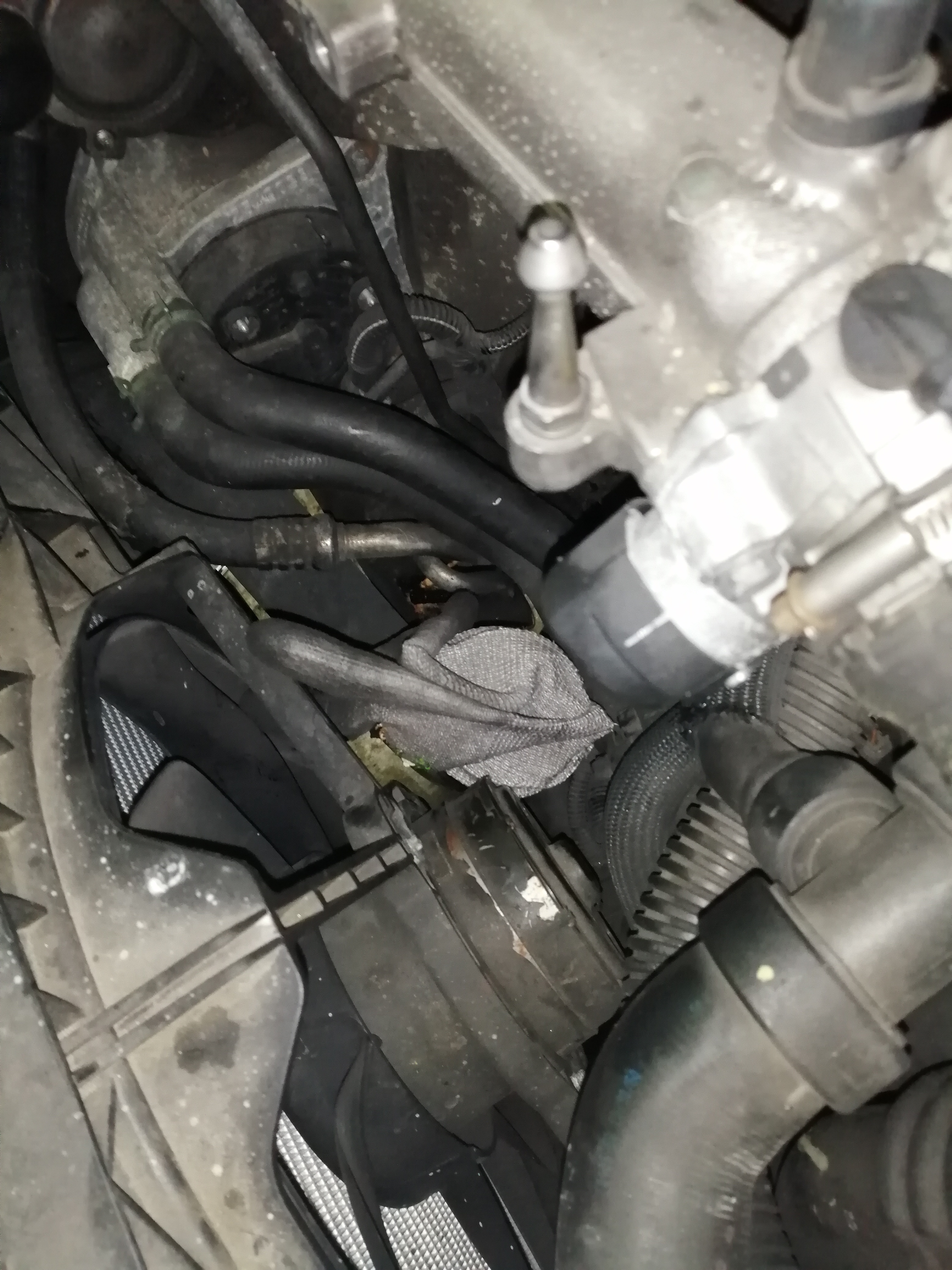

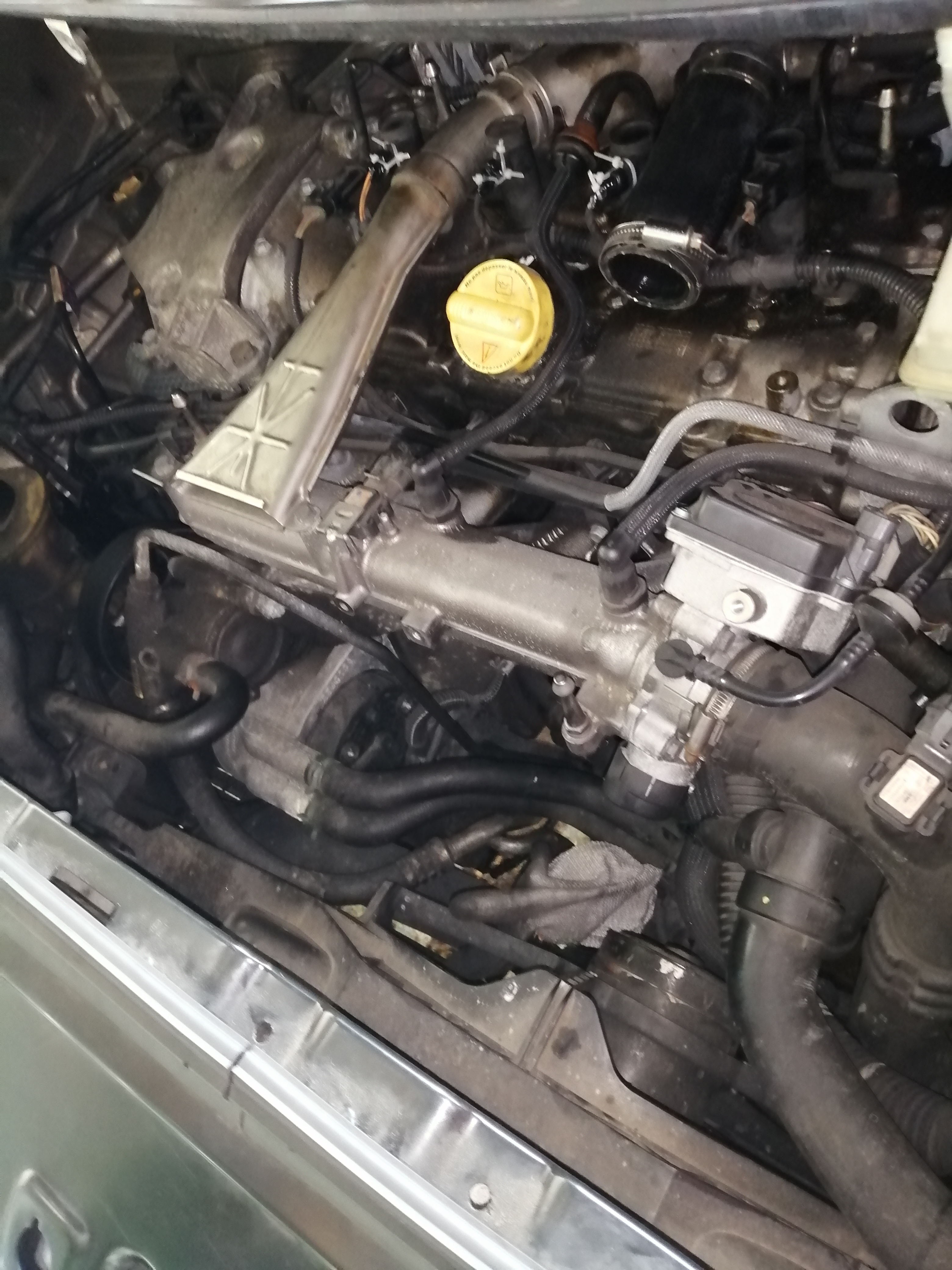

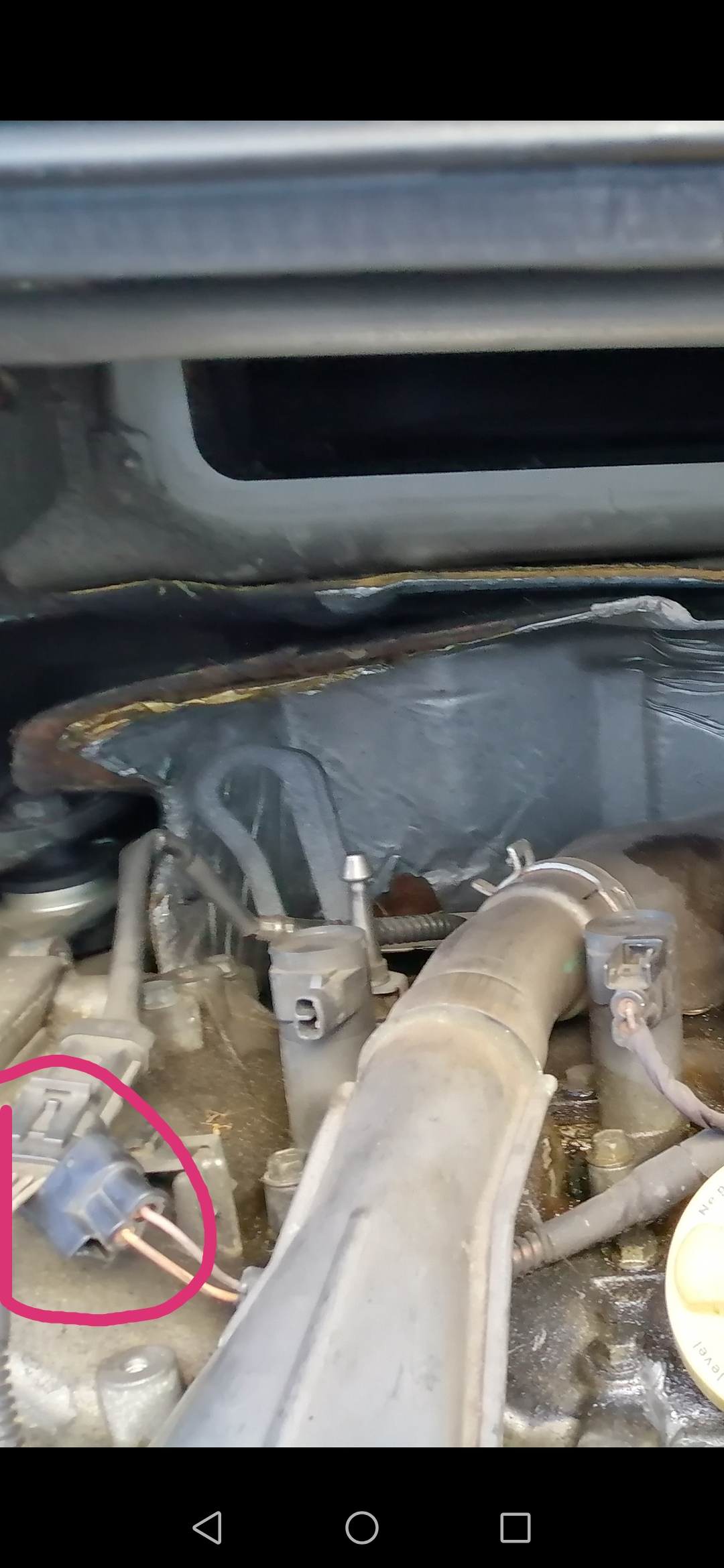

Alors au démontage j'ai trois prises qui ont pété, les prises qui se branchent sur les bobines crayons. J'ai remis les cosses directement sur les connecteurs des bobines, et maintenu le tout avec des colliers en plastique.

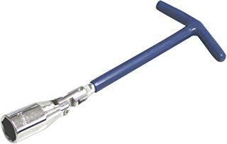

J'ai utilisé cet outil :
Et ça le fait, il y a plus d'espace que sur le F4R du 3. Ceci dit, un cliquet avec une rallonge pour mettre entre le cliquet et la douille aurait été mieux, la il faut jouer avec l'articulation pour insérer la douille dans le puit.
Et sur le site oscaro c'était indiqué qu'il fallait serrer à 90 degrés après contact, mais j'ai l'impression que ça fait beaucoup trop, j'ai serré entre 45 et 90 degrés.
Je ne crois pas qu'un emballement moteur à cause d'une fuite d'huile interne dans l'admission soit possible sur un essence, mais de toutes façons il ne faut jamais dépasser le max ;)

Je parle de la prise entourée en rouge, elle va se connecter sur la bobine crayon. A l'intérieur il y a un morceau de plastique blanc qui maintient les cosses métalliques qui a cassé.
Messages : 3989
Message non lu par Wutch »
Oui idem sur le mien c'est cassé. Ça chauffe trop la dessous et le plastique ne tient pas dans le temps.
A bin comme moi alors :lol: j'avais justement ouvert un sujet la dessus

C'est ce que je me suis dit à propos de la chaleur, sur le 3 il n'y a pas de cache en plastique, c'est peut être pour ça que c'est plus résistant.
Je me suis trouvé con quand ça a cassé, je me suis demandé si je n'avais pas fait une bêtise en démontant la prise :mrgreen:

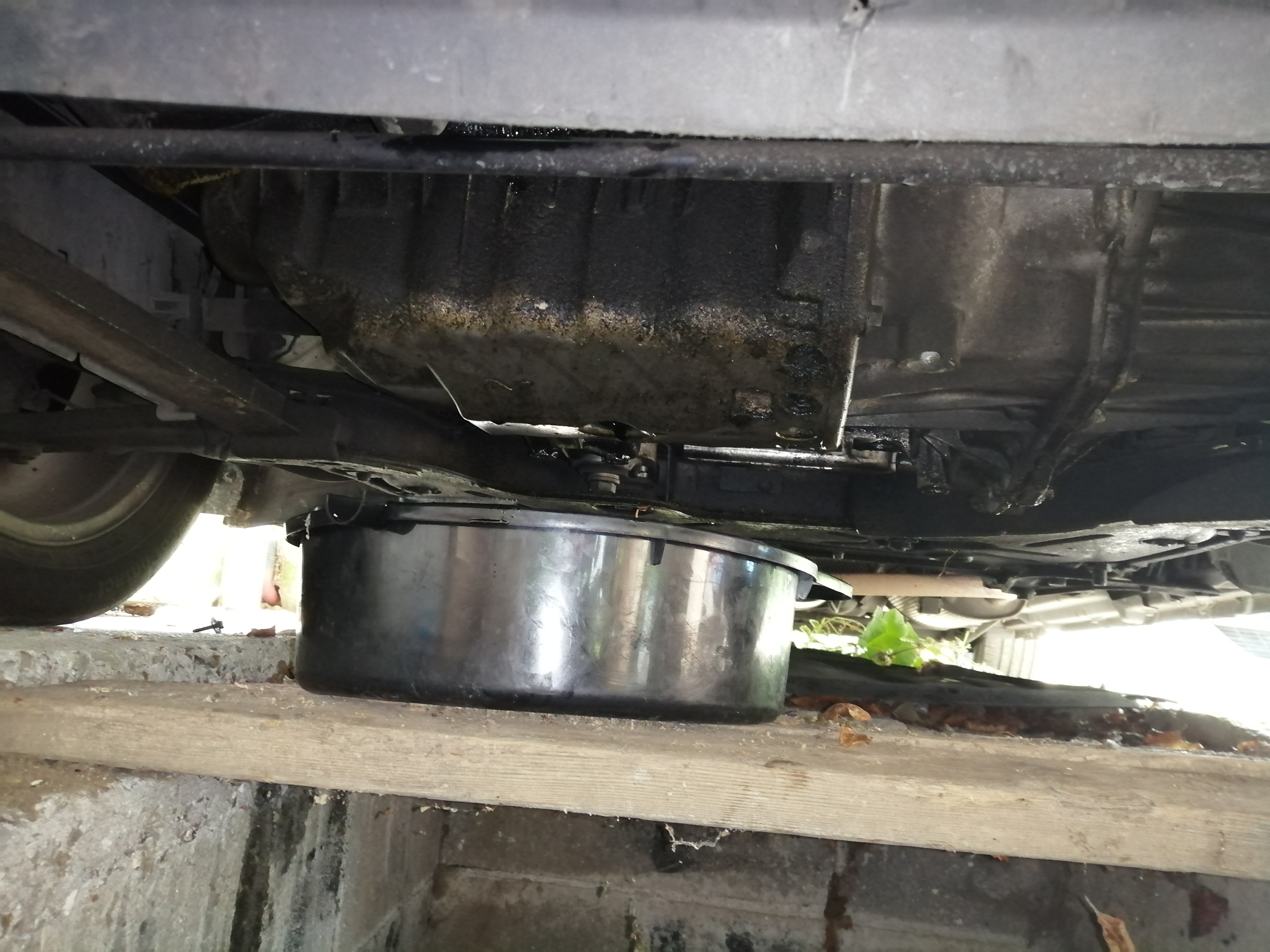

Vidange finie.
2 h de boulot putain, les sauvages qui ont fait la dernière vidange ont serré le filtre à huile à mort :evil:
Du coup pour avoir assez de débattement avec ma bonne vieille clef à chaîne, je me suis fait de la place
En mettant un gant pour que de la saleté ne rentre pas dans la durit d'air :lol:
Et l'avantage de pouvoir avoir accès à une fosse
Et j'ai mis 4.5 litres, je suis aux 3/4 sur la jauge.
Modifié en dernier par Florian le 12 juil. 2019, 14:46, modifié 1 fois.
Pas forcement serré a mort, mais tout simplement monté a sec !
Il faut toujours huiler le joint avant de remonter la cartouche !

Salut :) oui possible. En tout cas j'ai serré à la main et bien huilé le joint, comme ça je serais moins embêté la prochaine fois.

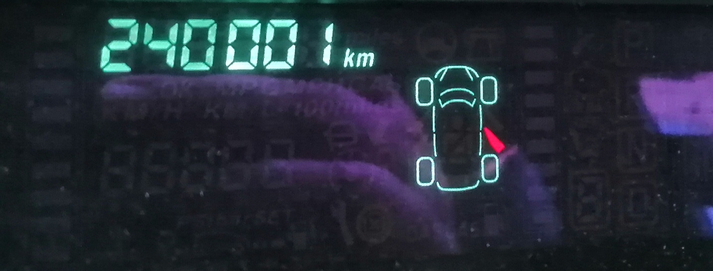

Voilà sinon en revenant je me gare en bas de chez moi, je regarde le compteur et :

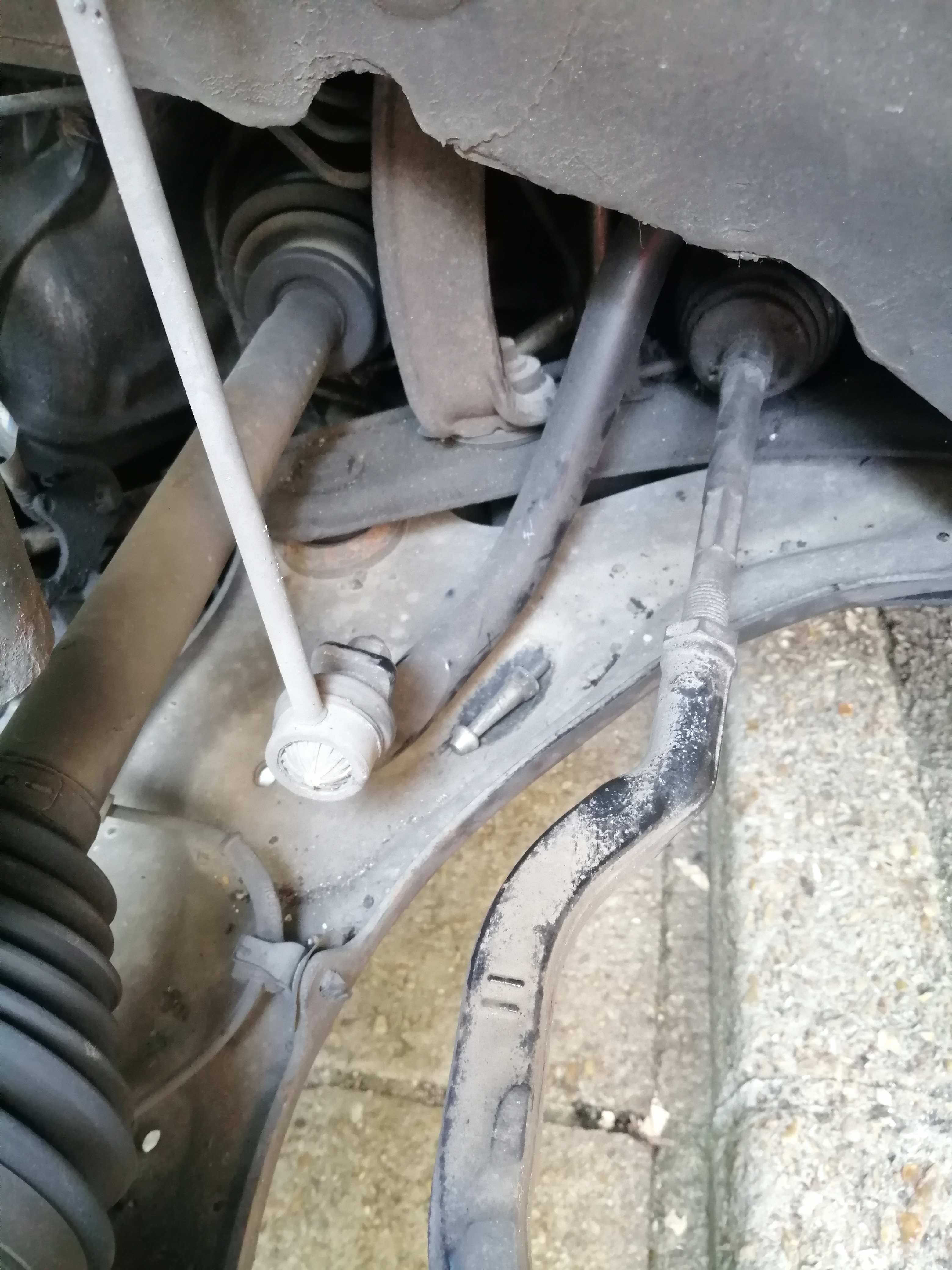

Par contre, je me suis rendu compte que j'avais un très vilain grincement dans le train avant. C'est toujours au retour des vacances que je suis emmerdé, sur le 3 la courroie avait lâché une semaine après que je sois revenu de vacances.
Bref, sur dos d'âne pris avec un peu d'élan pour bien appuyer la suspension, aucun bruit suspect.
Sur des petites déformations de la route, j'entends grincer. Je fais bouger ma voiture de gauche à droite à l'arrêt en poussant dessus, c'est pareil ça grince...
J'ai lu que ça pouvait être la barre stab, je vais voir ça dans la semaine pour avoir accès à une fosse, histoire de démonter le cache en dessous et jeter un coup d'œil...

De ce que j'ai vu ca pourrait être la rotule inférieure du triangle. Mais les silent bloc de barre stab semblent aussi possibles.
Du coup j'ai commandé tout le nécessaire pour refaire le train avant, et j'espère être tranquille.

Bon sinon j'ai identifié et réglé le problème.
En fait c'est une vis qui est venue se loger entre le triangle et la barre stab. Et du coup ça grinçait horriblement...
Photo de la coupable :

J'ai eu aussi, mais ca n'a hélas pas suffit :(
enfin c'était un caillou, mais ca couine encore même celui la enlevé. Ca le fait pas toujours ca varie avec la température.
