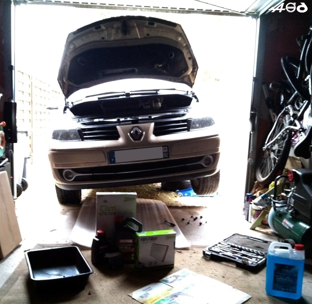

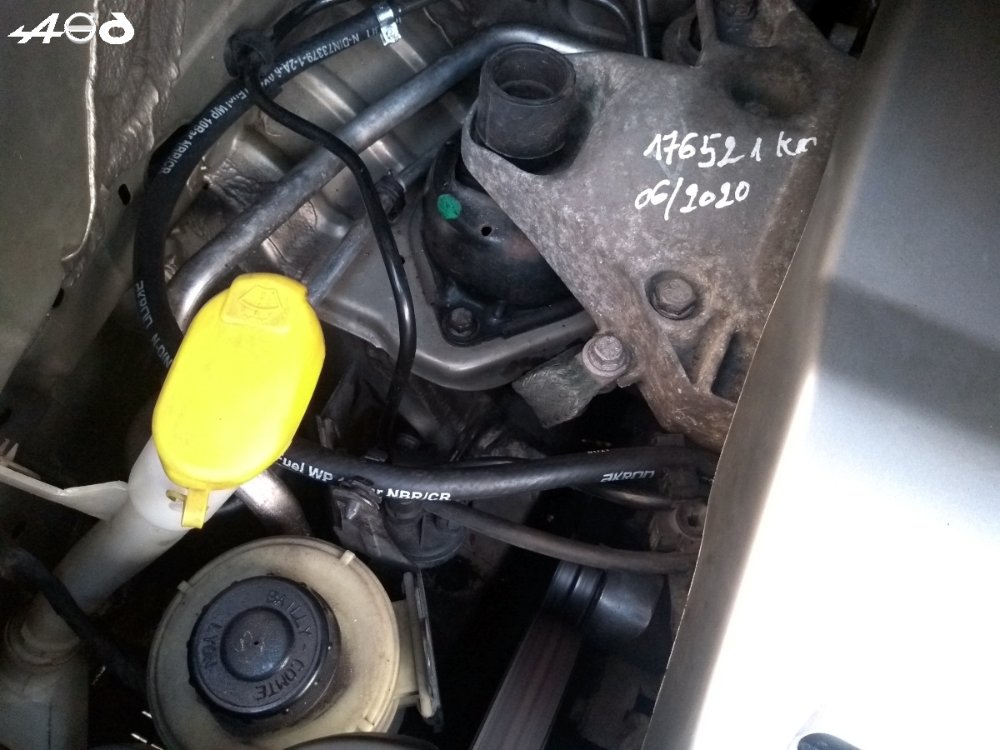

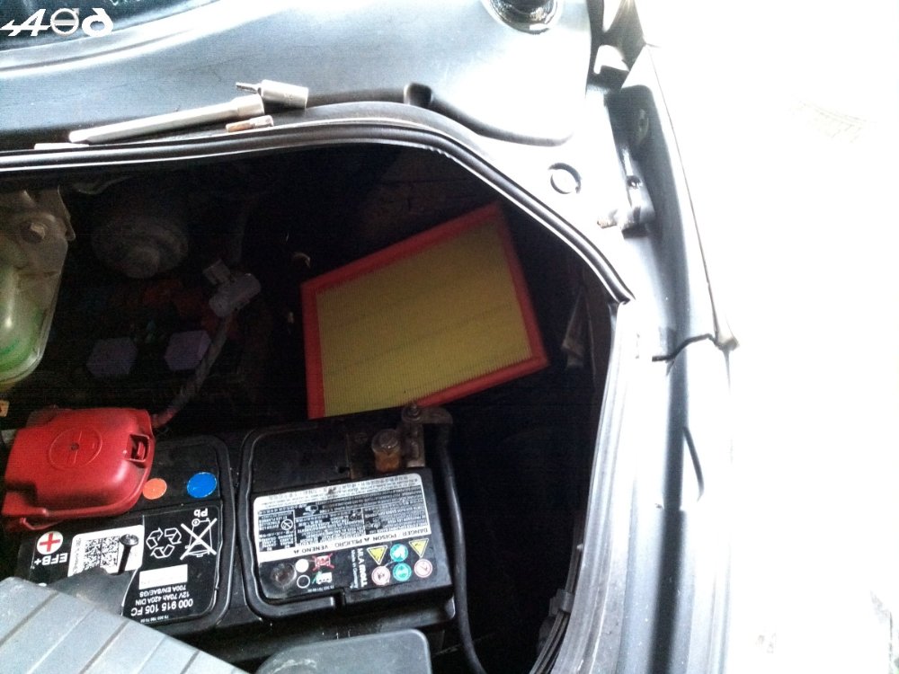

Et une révision pour ses 190 000 KM...(et je me suis encore bien cassé la tête avec le filtre à air, il voulait pas se mettre correctement :evil: )
Messages : 4072
Re: [AOD] Espace 4 2.0 l TURBO Boite Auto Alyum Plus 06/08
Message non lu par Wutch »
Ah oui, c'est casse couille à faire.
Tu n'avais rien à faire pour Noël ? :mrgreen:
Messages : 8897
je dépose la batterie maintenant pour faire ça..

Ouais, la dernière fois, j'avais déposé la batterie de mémoire... Je crois que je le referais la prochaine fois :mrgreen:

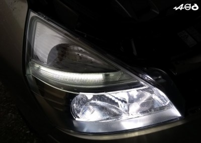

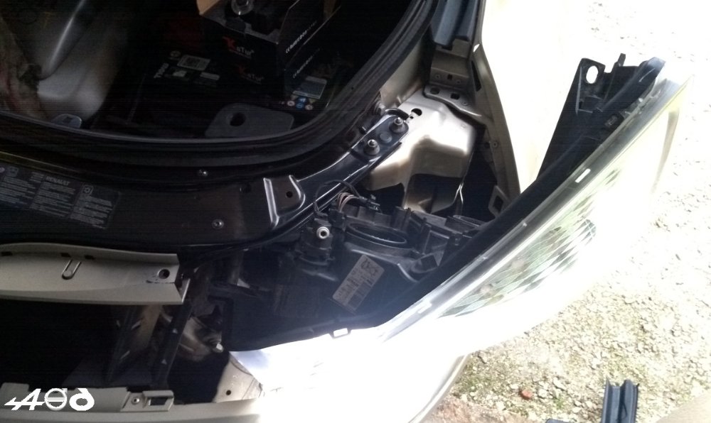

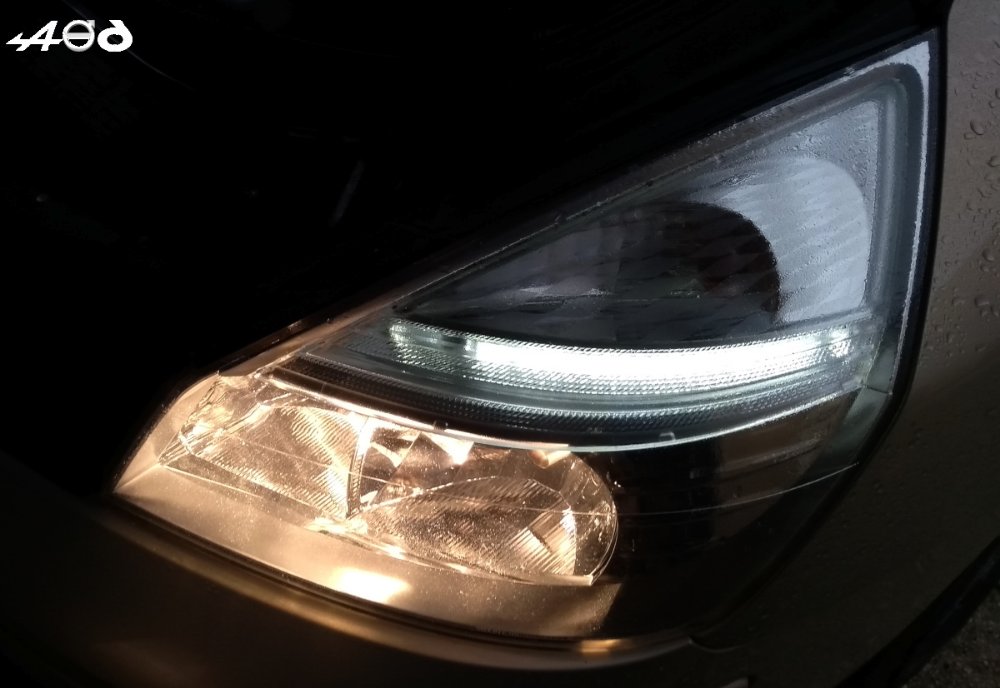

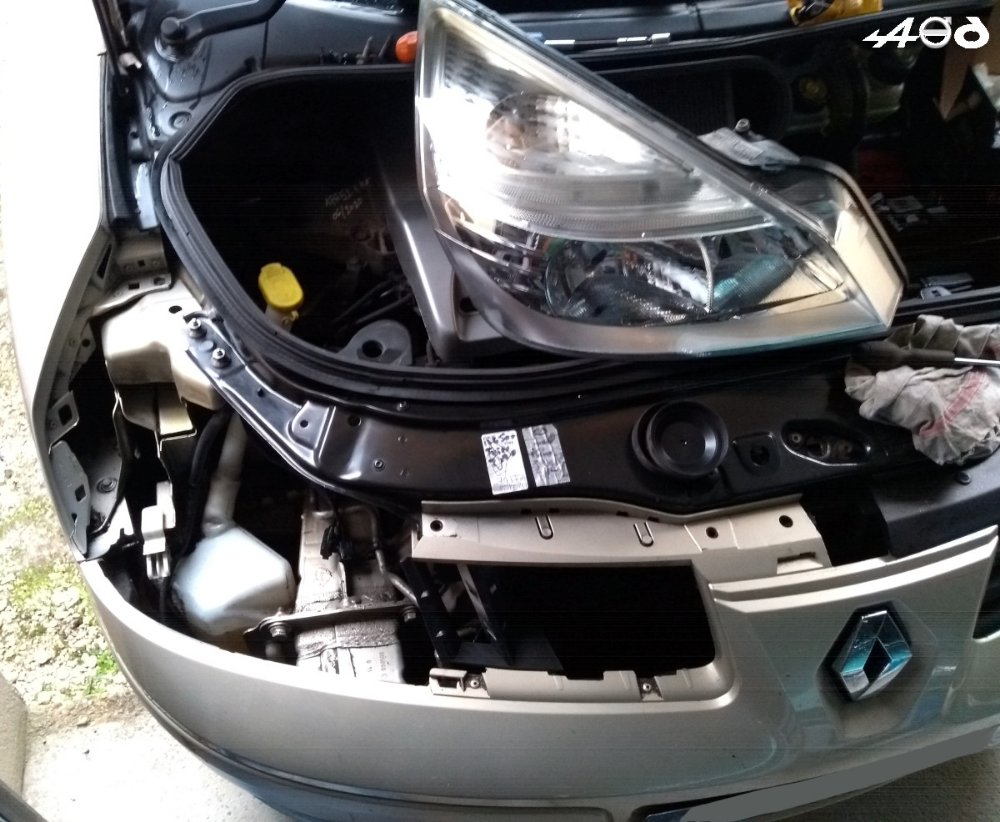

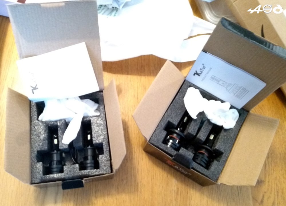

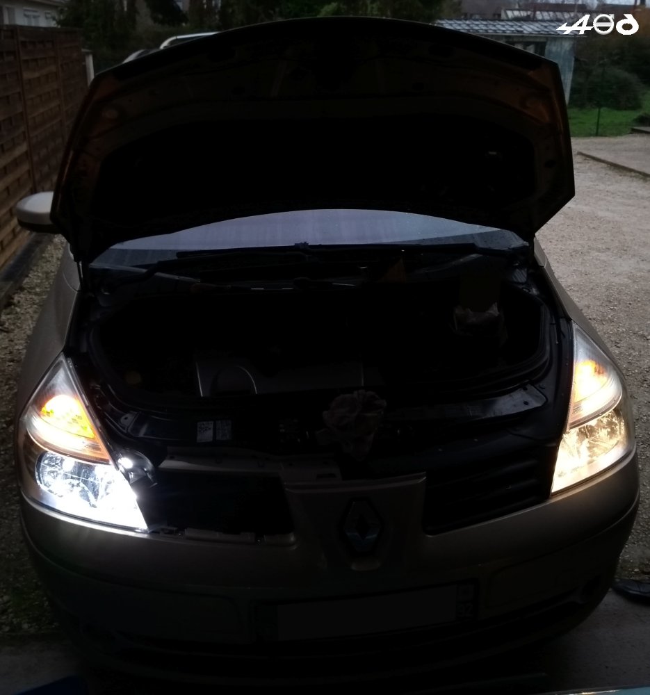

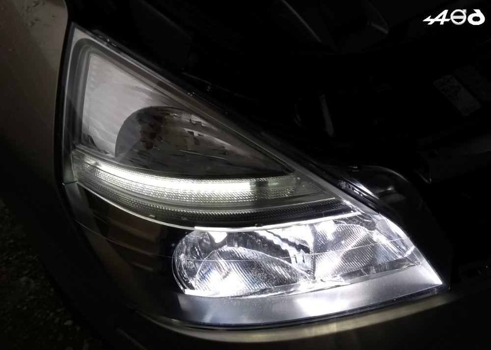

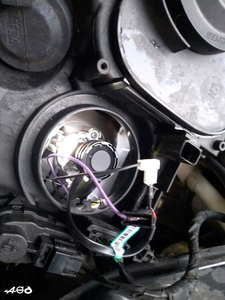

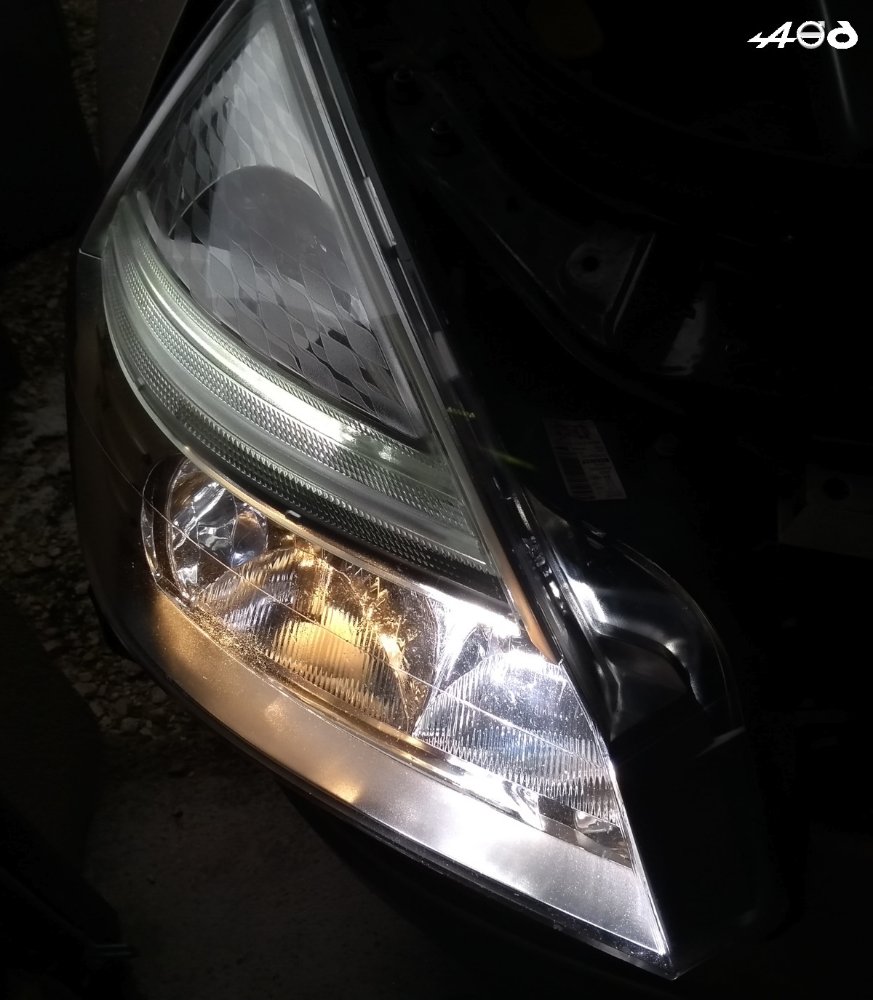

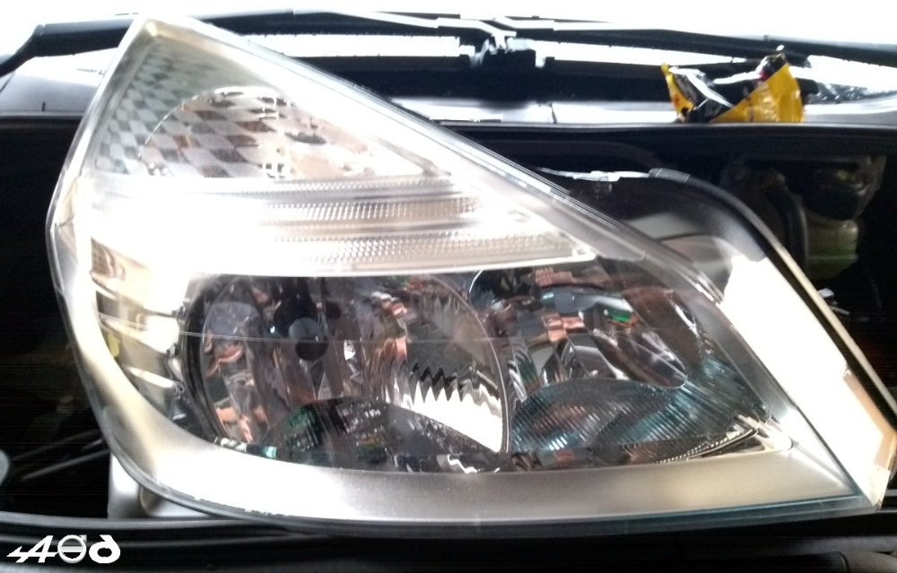

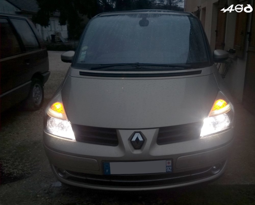

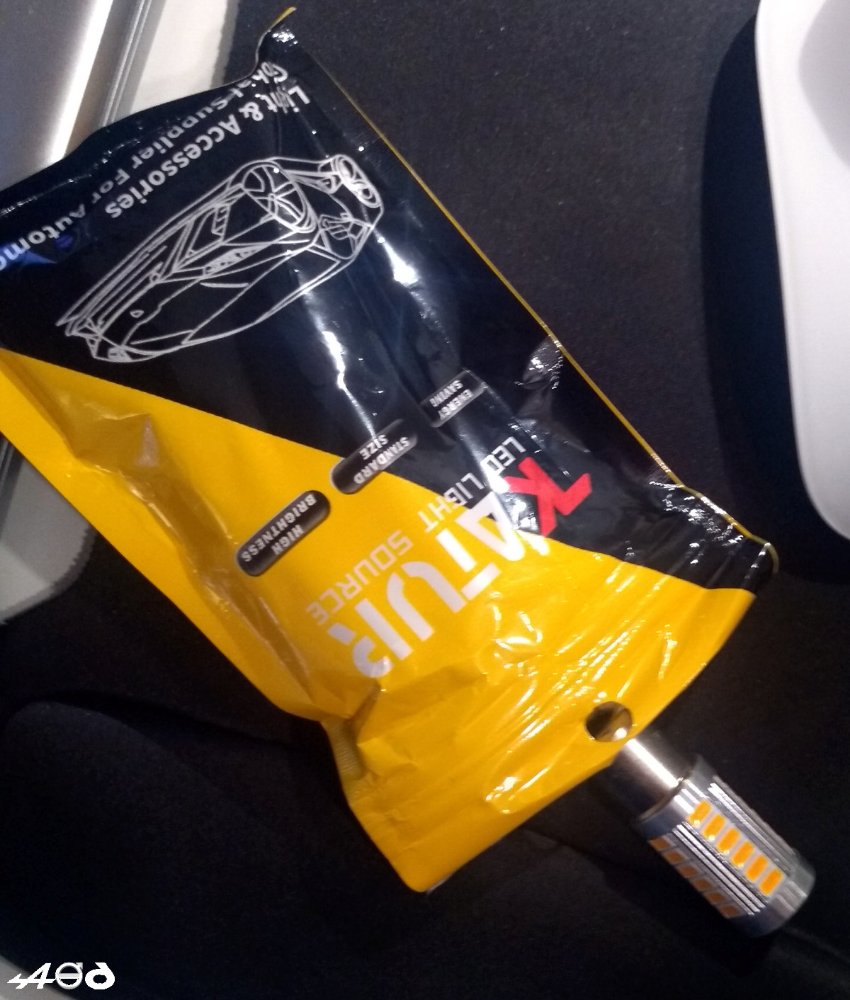

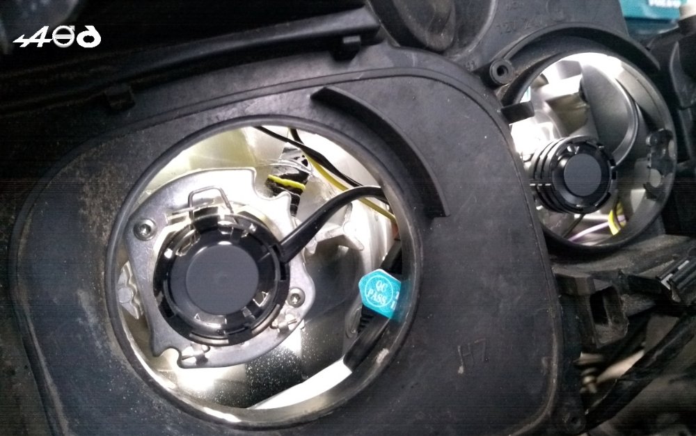

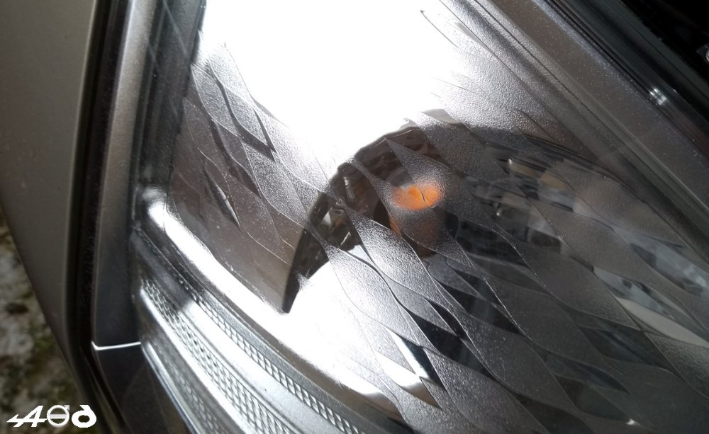

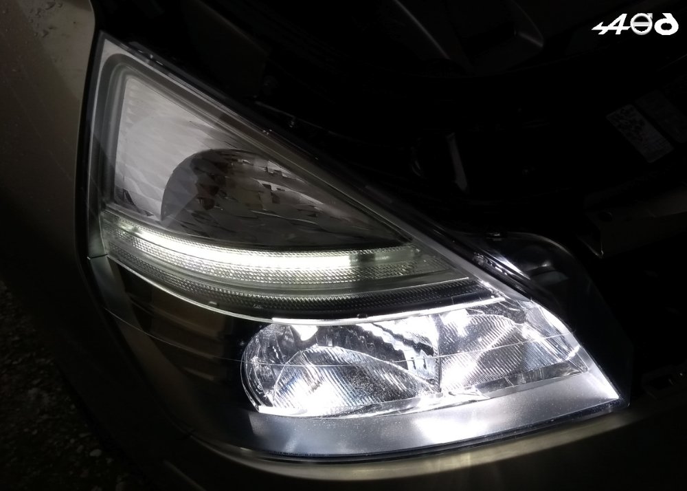

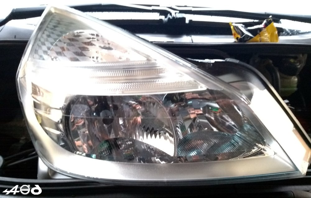

Des news.... je trouve que d'origine, en feux de croisement, le IV sans xénon n'éclaire pas terrible. J'ai donc commandé des ampoules LED pour voir ce que ça donne. J'ai préféré démonter les feux pour un meilleur accès et surtout pour bien placer les ampoules qui sont plus encombrantes que les ampoules d'origine car dotés de ventilateurs, ça m'a permis de bien nettoyer toute la crasse qui se trouve derrière ! On verra la tenue à l'usage, je vais faire un test ce soir car je dois aller chercher mes deux ainés à Reims, je vais donc rouler de nuit (besoin familial impérieux :mrgreen: )... J'en ai profité pour commander les 4 ampoules des clignotants.
Comparaison sur le même bloc
Comparaison sur deux blocs

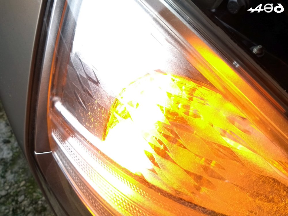

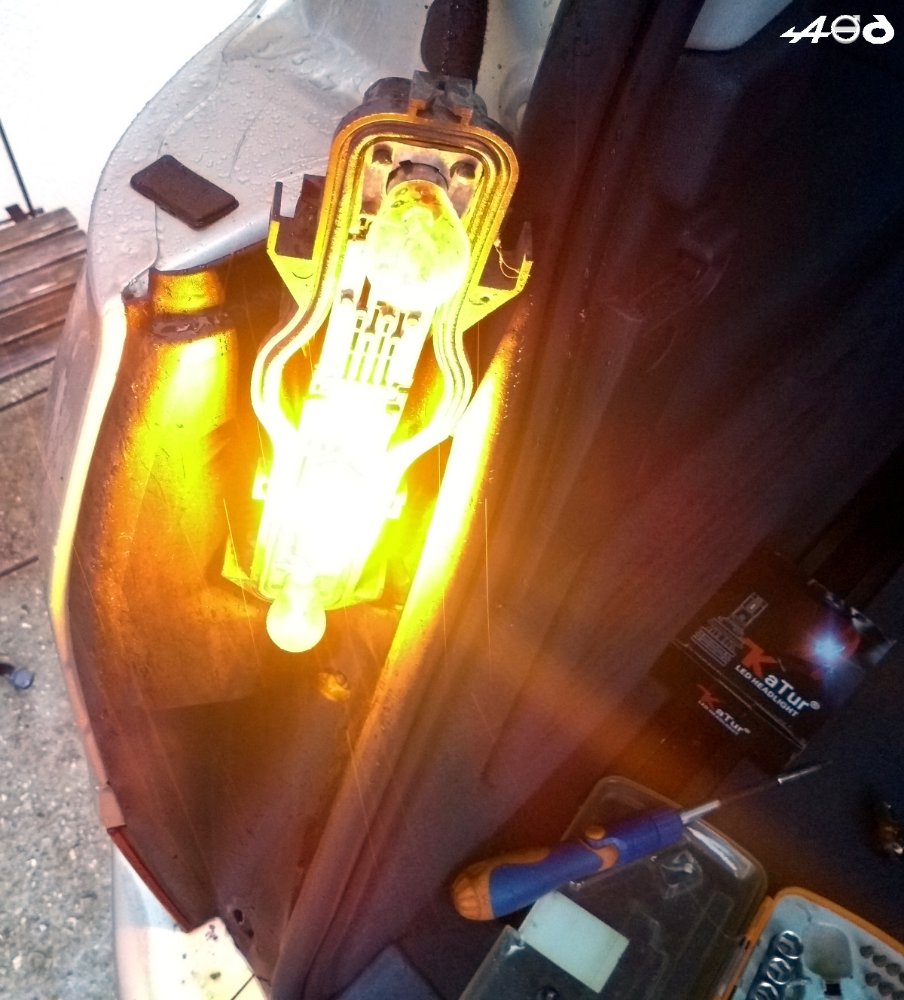

Clignos

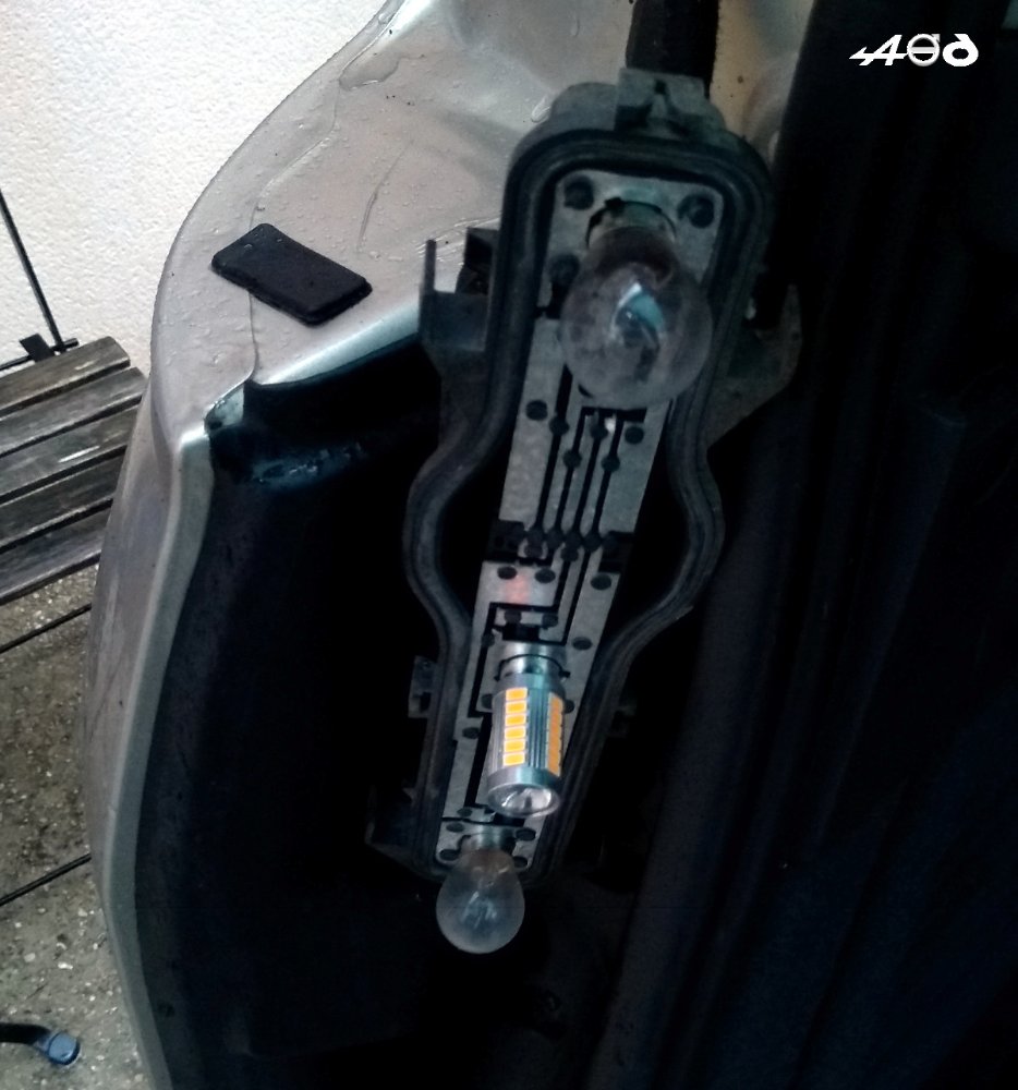

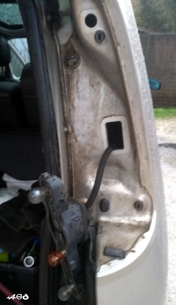

J'ai viré les ampoules clignotantes LEDs parce qu'elles affolaient le relais de clignotants... J'ai pas envie de me lancer dans le montage d'une résistance car les logements ne sont pas vraiment prévus pour ça. J'ai vu qu'il existait des ampoules spéciales avec résistance intégrée. Je testerai peut être mais franchement, vu le peu de changement, je crois que je vais en rester là.

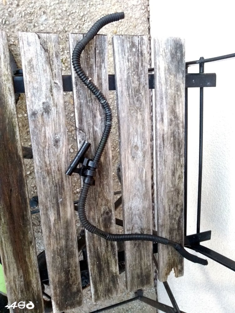

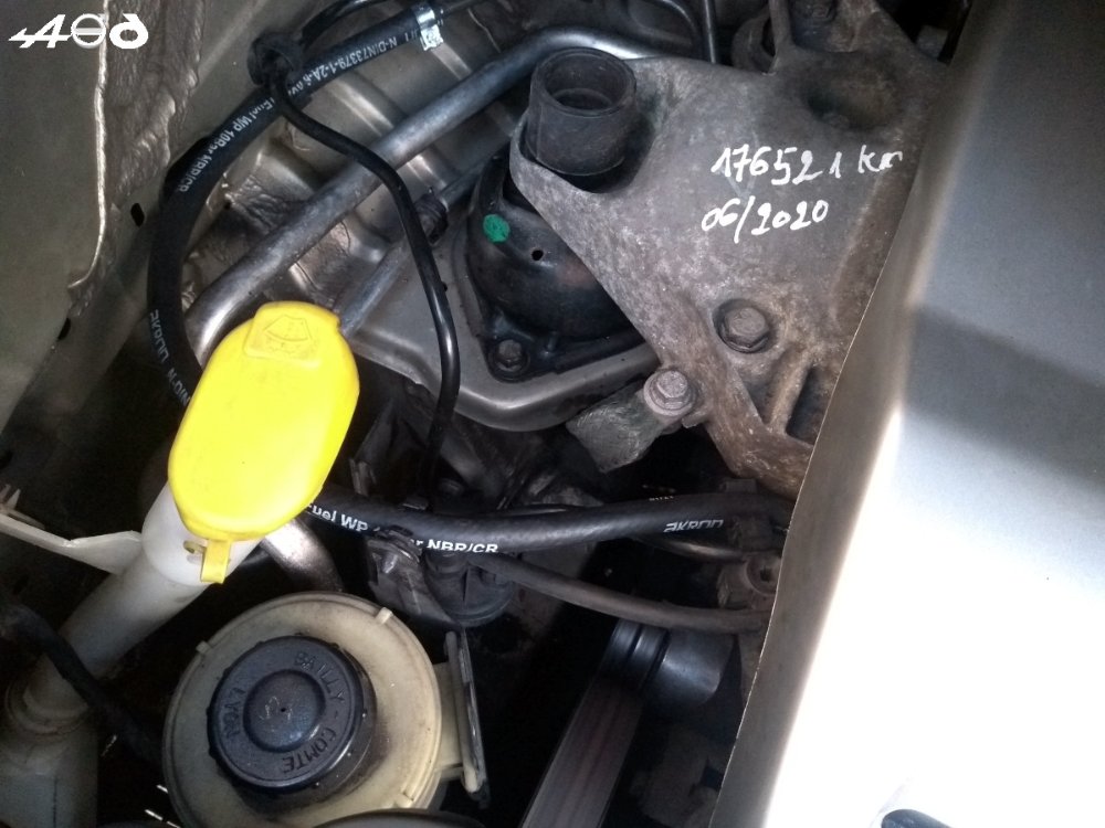

Sinon, j'avais une odeur de carburant depuis un certain temps dans l'habitacle à l'arrêt et je pensais naïvement que c'était dû à l'éthanol (je suis d'autant plus idiot qu'il y a quelques années, j'avais eu le coup avec une clio DCi de fonction et j'avais tout de suite compris quel était le souci)... Mais en fait pas du tout, j'avais une belle fuite sur la durite d'alimentation.
J'ai donc changé cette dernière par une section extérieure de 8mm, ça va nickel et en effet plus d'odeur (et plus de risque d'incendie au passage :roll: ).

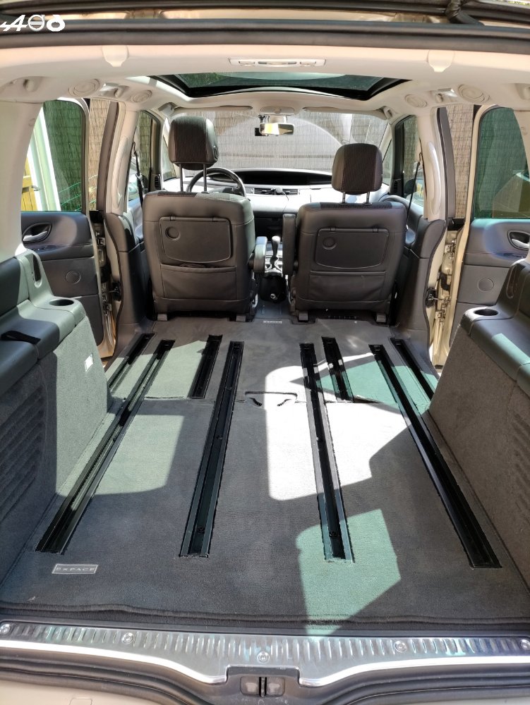

J'ai réussi à trouver un tapis de coffre qui me laisse la possibilité d'utiliser les rails et donc la modularité offerte par ces derniers, c'est tout con, mais j'en avais marre de plier les tapis de sol à chaque utilisation des glissières.

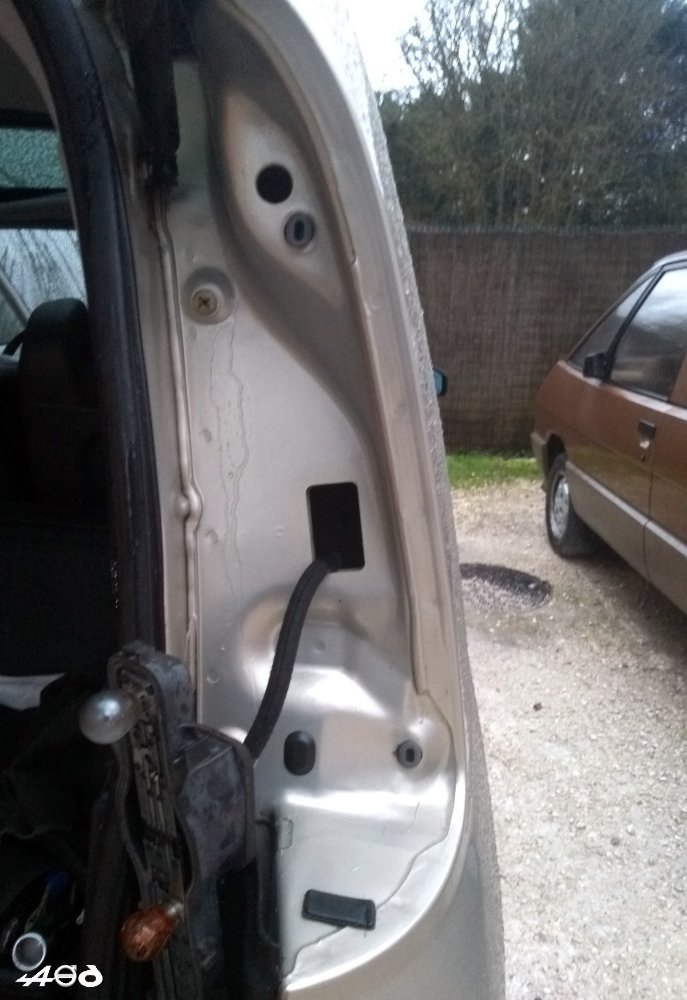

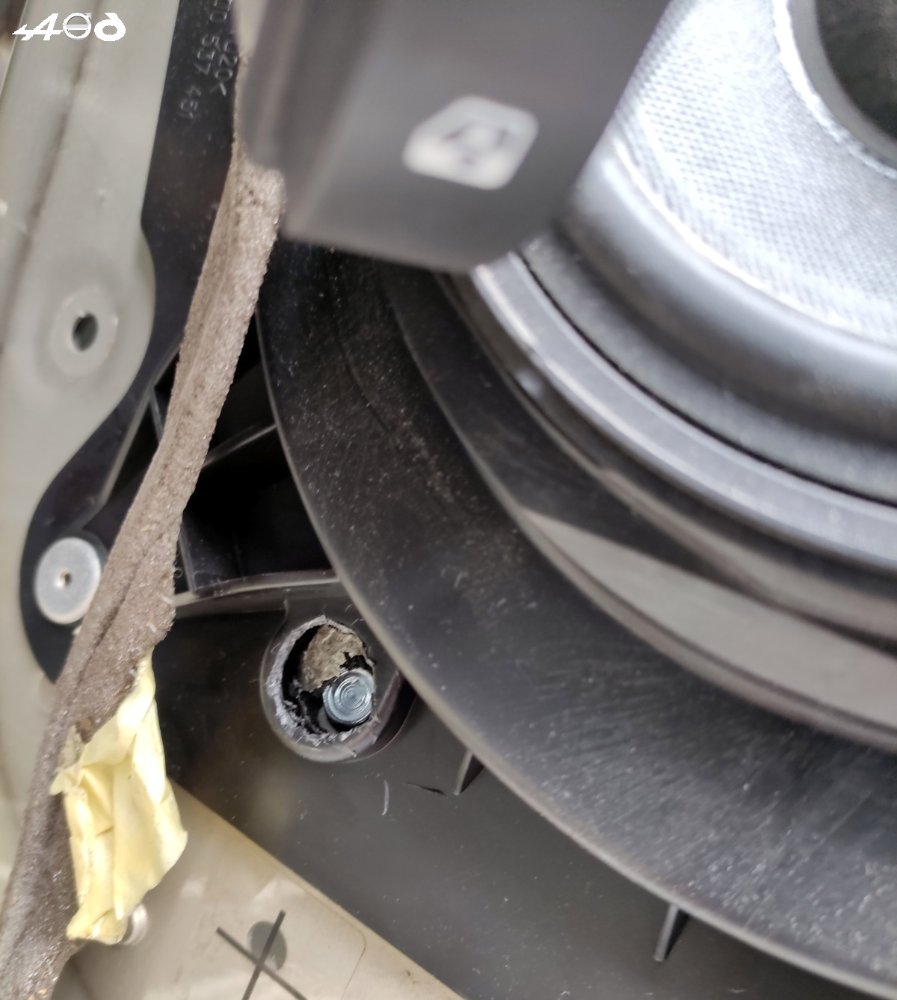

Juste avant, je pose ma voiture en rendant visite à mon principal client et je la retrouve le soir avec la vitre passager descendue dans la porte... verdict assez rapide à déduire... mécanisme HS ... J'ai réussi à en trouver un assez rapidement (à croire que Renault savait que les mécanismes étaient de mauvaise qualité)
Mention spéciale aux ingénieurs qui ont pensé à riveter les logements d'enceinte sans laisser la place pour accéder à un des écrous qui permettent de changer le mécanisme.

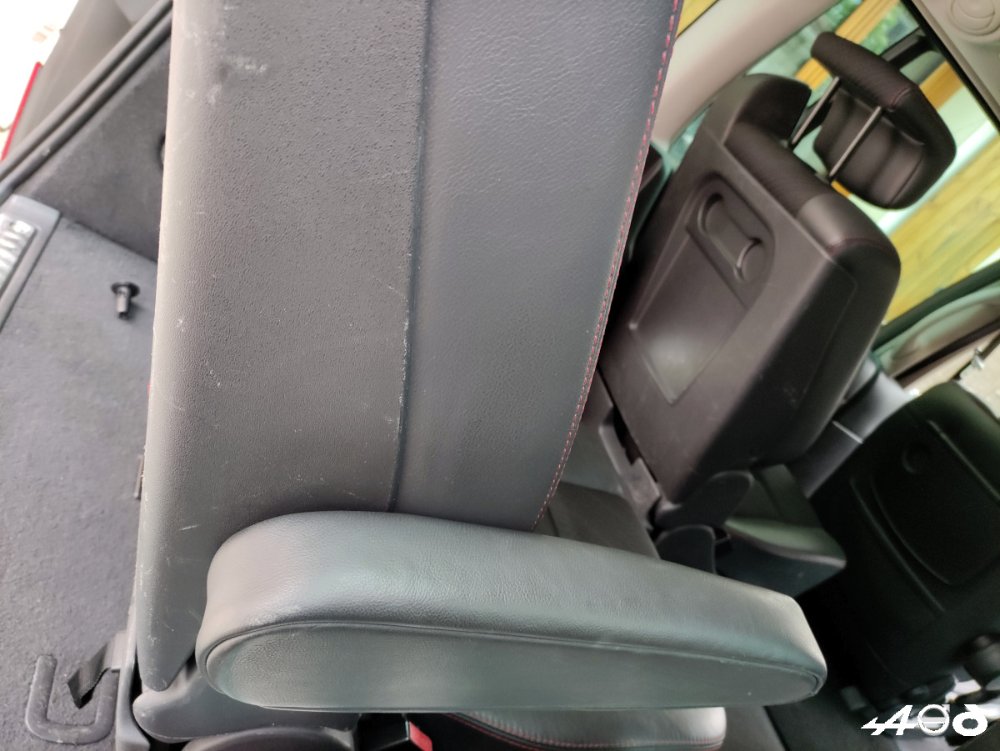

J'ai trouvé deux accoudoirs AR d'occasion...

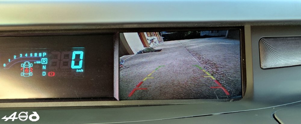

Et le must, j'ai installé la caméra de recul grâce à l'excellent tuto de Onfre... :mrgreen: (ça sert à rien mais je trouve ça cool :lol: :lol: :lol: )

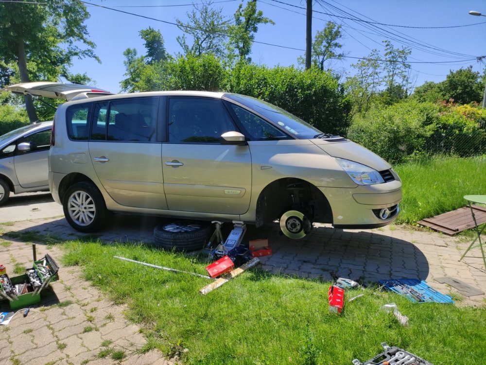

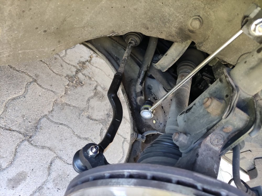

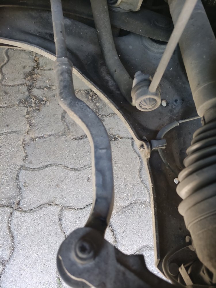

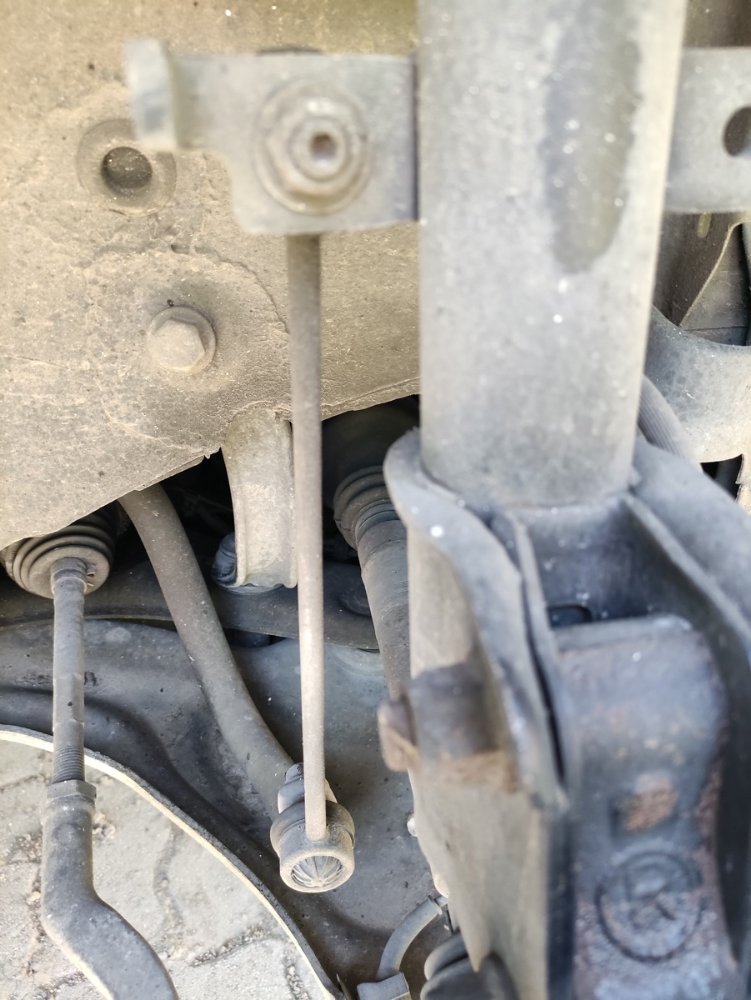

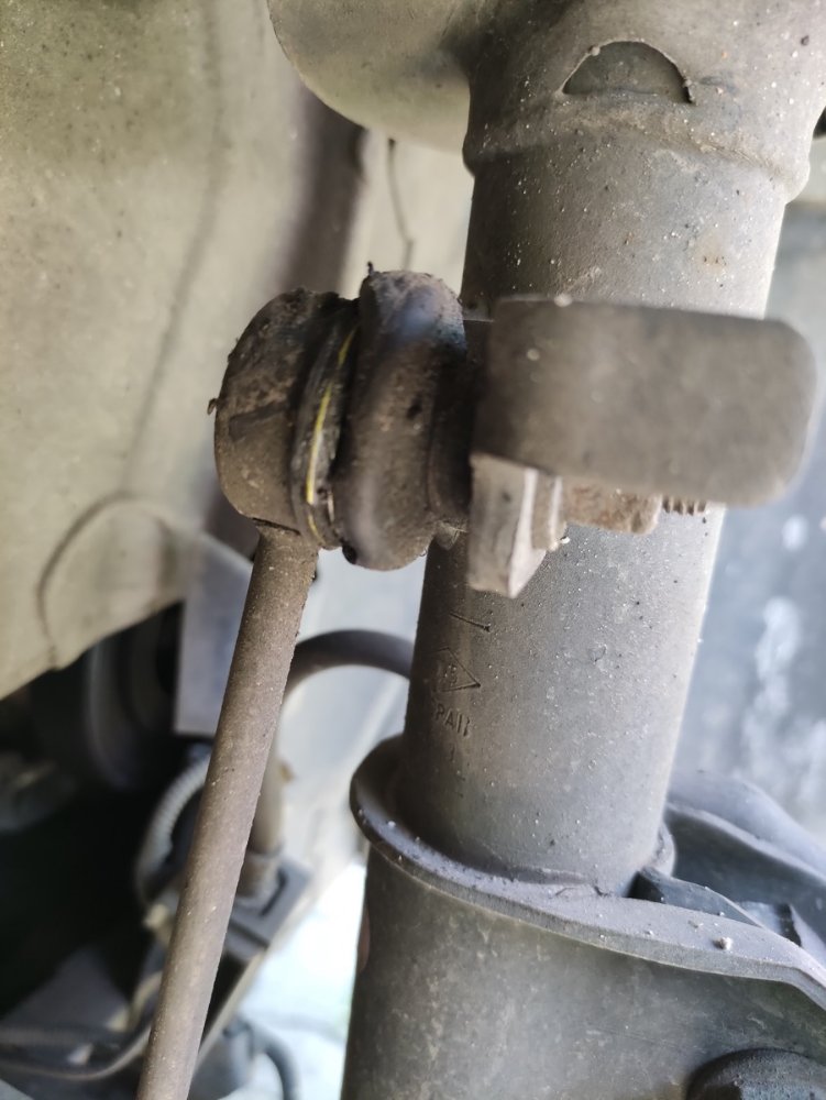

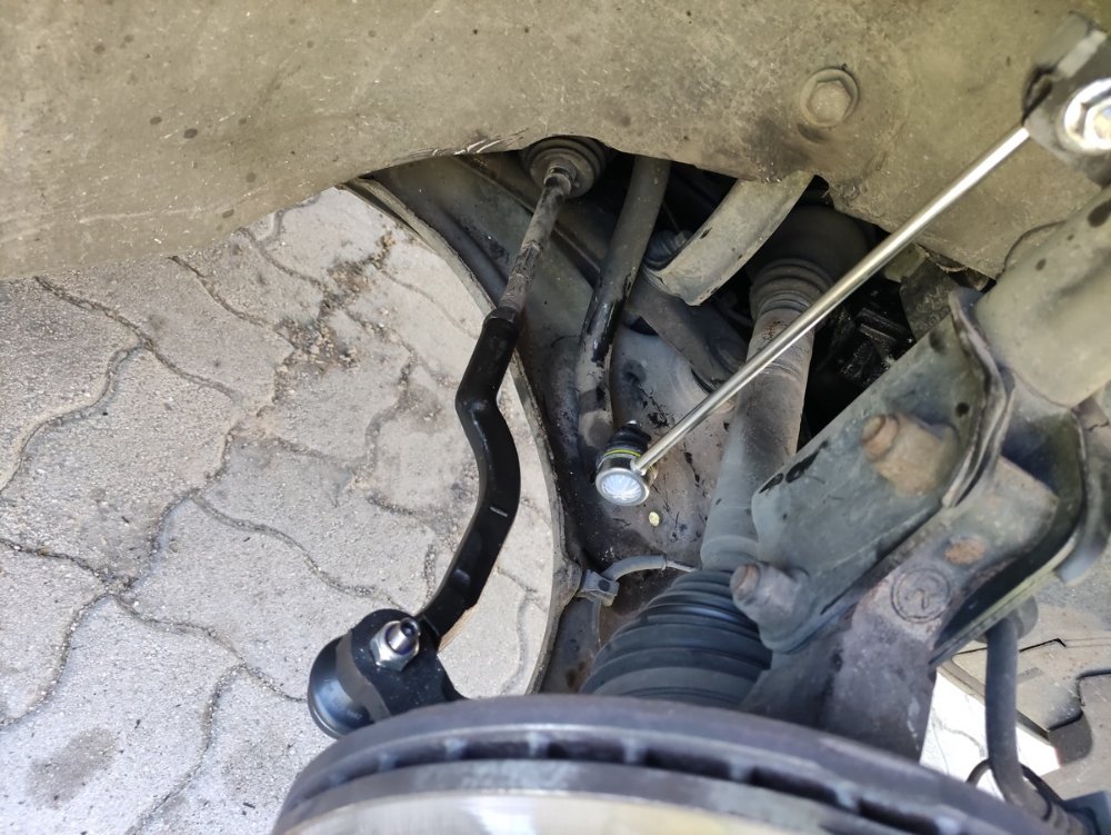

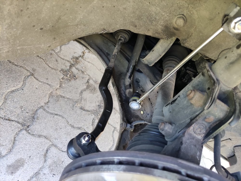

P'tit passage au CT ce matin...et lamentable gamelle. Biellette de barre stab à changer + deux rotules de direction. C'est déjà commandé mais ça m'énerve ! :mrgreen:
Sinon, absence des sièges (forcement, j'étais en 5 places et c'est écrit 7 sur la CG) et mauvaise orientation des AB avant...
Je sais pas pourquoi il a marqué qu'il n'arrivait pas à se connecter via OBD... donc une ligne de plus pour un défaut mineur.
Contrôleur sympa car il m'a réglé le feu de position.

Ca claquait pas le train avant ?

Wutch a écrit : 24 mai 2021, 13:40 Ca claquait pas le train avant ?
Non... enfin, j'ai eu l'impression que ça claquait de temps à autres à droite (et c'était bien là que se trouvait le coupable), mais je pensais à un cardan ou à un leger jeu dans la transmission...
J'ai changé ça hier, j'ai à peine fait 20 bornes (difficile de voir si le claquement à disparu car c'était plutôt rare) et il faut surtout que je passe faire un para...j'ai rdv jeudi.
En revanche, pour l'histoire de l'OBD, je soupçonne le contrôleur de ne pas savoir où se situait cette dernière car j'ai un adaptateur allume cigare avec prises USB et ce dernier n'avait pas bougé d'un iota... au lieu de passer pour une bille, il a marqué que ça fonctionnait pas.
Concernant l'aspect du véhicule, je suis bien conscient qu'une voiture qui présente bien n'est pas forcément une voiture entretenue. Mais juste pour la précision, j'ai un ami qui m'avait prêté un IV long phase 1 y'a quelques années. La direction faisait peur, la voiture tournait une demi seconde après l'action du volant... En effet, il y avait un souci. Je n'ai jamais ressenti cela avec ma voiture, le comportement était très précis et ne permettait pas d'imaginer que les rotules avaient du jeu. Le contrôleur a précisé que la voiture était franchement en bon état et on a pas galéré à sortir les rotules.

en général les rotules sur espace 4 ne sont jamais dur à changer, vu qu'elles sont faite très souvent.. (rare que les neuves tiennent plus de 2 ans, entre les biellettes suspension, de direction, les rotules triangle et direction.. tu peux en avoir d'avance, c'est jamais perdu.. :lol:
Messages : 4072
Ben écoute, moi je suis pas si embêté que ca.
Biellettes de barre stab faites une fois en 80 000kms, pas de soucis niveau direction. Triangles fait à 300 000kms, mais j'ai fait que 15 000kms depuis.
Mais j'essaie de prendre du consommable de marque connue

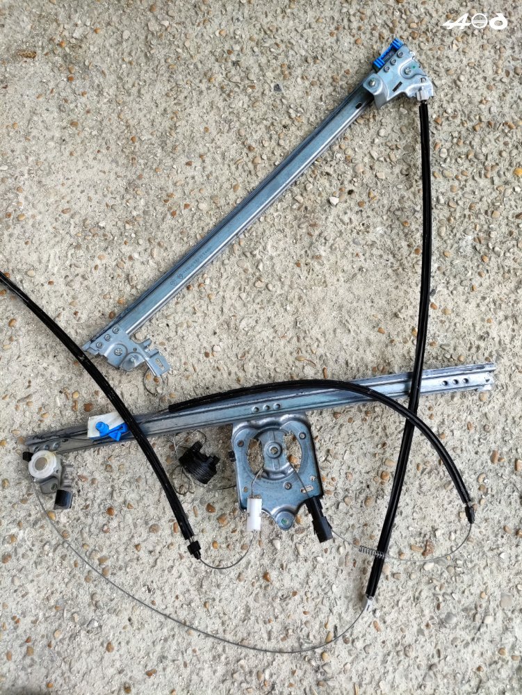

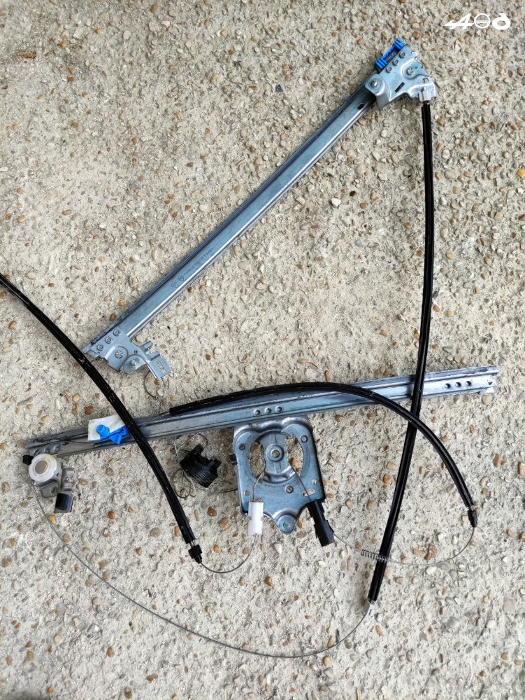

Tout s'est bien passé jusqu'au voyage des Landes vers la Côte d'azur... Odeur de brulé dans la voiture. J'ai guetté la fumée, il n'y en a jamais eu. Juste une odeur persistante dispersée dans l'habitacle via les bouches d'aération. Quelques jours passent et j'utilise la voiture quotidiennement sur des trajets relativement courts. Puis le jeudi, la ventilation se coupe toute seule pendant que je roulais pour finalement revenir, puis repartir (avec les voyants de la commande de clim montrant que le pulseur devait être en Vmax...). On s'est tapé le retour sur Paris avec la peur au ventre que la clim se recoupe. Pour le moment, ça fonctionne bien, mais j'ai peur que cela ne dure pas. Beaucoup m'ont parlé de résistances qui auraient rendu l'âme ou presque. Moi je pense au pulseur, mais j'ai pas encore démonté.
Bien sûr, le même jour, on ouvre toutes les vitres... une ne remontra jamais :lol: ... J'ai acheté un guide plastique sur le web pour 10 balles et ça fonctionne nickel !
