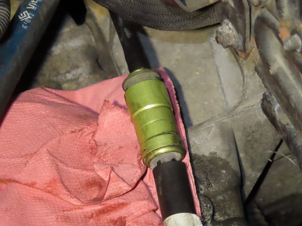

Re: Espace III ens. émetteur / récepteur embrayage
Posté : 25 juil. 2022, 13:31
par alkashi
Sur la deuxième la collerette mobile ?
Elle est noire avec un peu de poussière si c'est bien celle-là dont on parle :
Posté : 25 juil. 2022, 14:01
par dom89
oui c est cela
Posté : 25 juil. 2022, 23:13
par alkashi
Bon je suis en train de massacrer le raccord :(, il n'y a pas de pince spécifique pour le dessertir ?
Avec deux pinces multiprise les deux parties tournent entre elles mais ne s'écartent pas.
Posté : 26 juil. 2022, 13:20
par yves78
Appuis sur la collerette à gauche sur la photo elle doit coulisser vers l'intérieur et tu tires sur le tuyau de gauche.

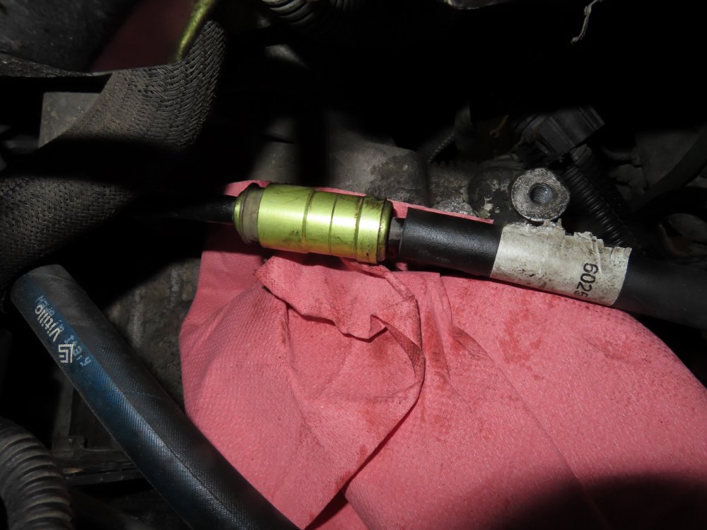

Posté : 14 sept. 2022, 18:15
par alkashi
J'ai plutôt cette version :
Visiblement (c'est un peu flou) il y a bien l'air d'avoir une agrafe près du coude à 90° en sortie de l'émetteur.
Par contre pour l'enlever ça m'a l'air d'être une belle paire de manches :(.
Posté : 15 sept. 2022, 17:00
par yves78
Non juste tirer d'un cran l'agrafe (avec un pétit tournevis) sans l'enlever et tirer le coude.pour sortir le tuyau.
