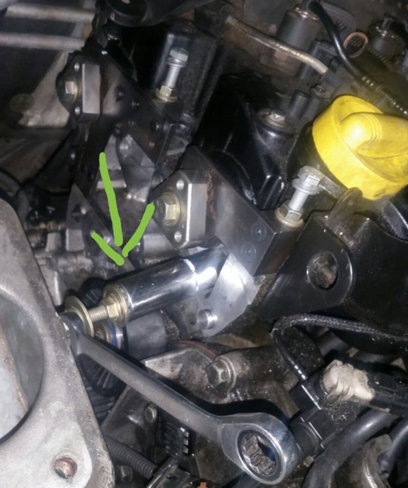

- Messages : 3511
Re: Faire sa première distribution : Moteur 2.2 DT
EAime a écrit : ↑16 août 2022, 11:46De ce que j'ai pu comprendre en lisant divers sujets sur la distri, certains modèles sont "percés" à un certain endroit de l'aile pour permettre le passage de cette clé,Henri13 a écrit : ↑16 août 2022, 11:10Je pense qu'il y a un quiproquo, car en face du galet excentrique, il y a une aile pleine, aucun trou, juste une énorme aile pleine.
Dans la RTA il indique qu'il faut acheter l'outil MOT 1368 et je recommande vivement de le faire, sans lui j'étais bloqué.
Merci à tous pour vos félicitations ahah
D'autres l'ont fait à l'occasion de cette intervention (il me semble Camion Rouge et SAHRO).
Edit Admin : exemple sur un III 2.2 DCI - pour illustration de ce qui peut exister
Ou on desserre le support boite et on met tout à gauche.
Comme ça. Et là, la vis sort.
Douille longue, douille courte, vis, écrous, rondelles.

Oui mais là tu montre un DCI G9T pas un TD G8T .yves78 a écrit : ↑16 août 2022, 16:37Ou on desserre le support boite et on met tout à gauche.EAime a écrit : ↑16 août 2022, 11:46De ce que j'ai pu comprendre en lisant divers sujets sur la distri, certains modèles sont "percés" à un certain endroit de l'aile pour permettre le passage de cette clé,Henri13 a écrit : ↑16 août 2022, 11:10

.... si en plus on mélange les motorisations, on va pas y arriver

Et pourquoi on ne pourrait pas appliquer le principe. Je voulait donner simplement une idée, ce n'est pas toujours du clé en main.
Si ça ne marche pas, et bien ça ne marche pas. Mais au moins on essaie d'aider, ce n'est pas le but ?

disons que c'est présenté comme LA solution... testé et approuvé..
je me disais bien que cétait un dci, mais vu que j'en vois le moins possible (je suis allergique).. je n'étais pas sur à 100%..

je dis simplement que la façon dont tu le dis, on (je et pas que moi visiblement) pense que c'est LA solution.
il n'y a rien dans ton texte qui laisse à penser que c'est une idée à tester, que ce que tu présentes n'est pas pour dt mais pour dci..
bref, on parle souvent à des néophytes (le titre est "faire sa 1ère distribution"; donc une large idée de débutant en la matière) donc il faut être précis, clair et concis, ce qui n'est pas simple sur un forum, je le conçois.

On va clore le débat : message édité pour bien préciser que cet exemple vient d'un 2.2 dci et pas d'un 2 2 dt

Si j'ai bien suivi c'était un 2,2DT au départ, comme le tien. Donc le titre est bon, juste une photo de 2,2 dCi comme illustration du diesel sous le capot du III.
