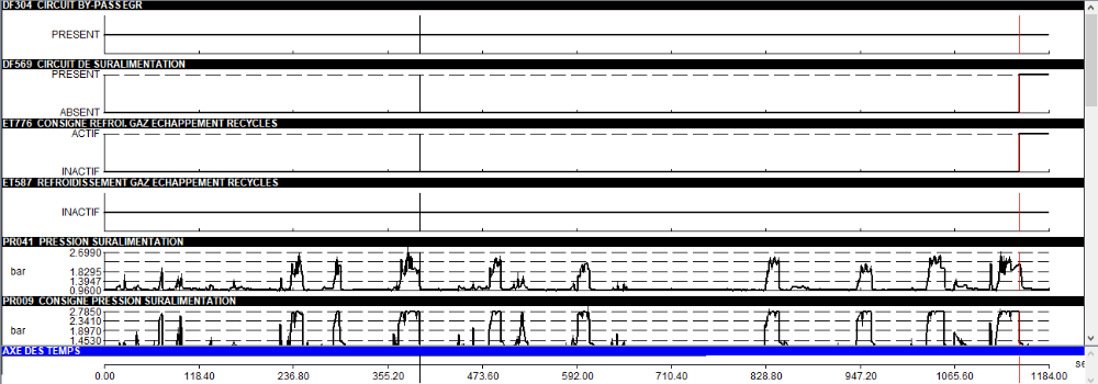

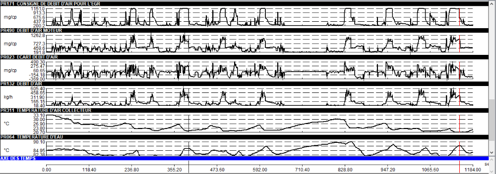

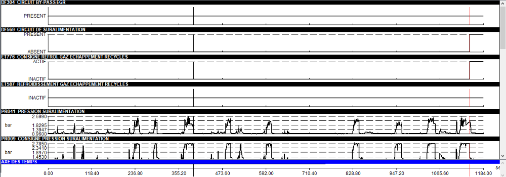

Alors test de condamnation du poumon (et ainsi du refroidisseur egr) fait de 2 manières :
- une fois en débranchant l'électrovanne de commande du poumon du refroidisseur
- et l'autre en débranchant sur cette même electrovanne et bouchant le tuyaux de dépression provenant de l'électrovanne de sural du turbo,
Le résultat est le meme dans les 2 cas, pas de changement (i.e. le défaut df569 [pression suralimentation basse] se déclenche dans les mêmes conditions et en même temps que le passage de la consigne de refroidissement EGR à ACTIF (seule la consigne passe devient active vu la condamnation du poumon)
Si le défaut de sural faible est resté présent pendant le test d'inhibition du refroidisseur egr, ça me semble logique, mais le fait que ça coïncide avec la consigne de refroidissement alors que le mécanisme soit inhibé me perturbe
Je ne sais pas la relation de causalité entre le défaut de sural (DF569) et la consigne de refroidissement des EGR (ET776)
Aussi, j'ai l'impression que le moteur a un peu trop chauffé pendant les tests en pleine charge (ça sentait la chaleur forte, du brulé, un peu de vapeur mais rien de méchant, ça disparait aussitôt revenu à une conduite moins agressive). C'est peut être liée à l'inhibition du refroidisseur des egr

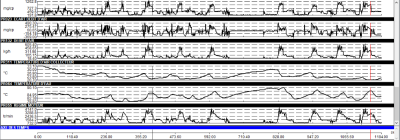

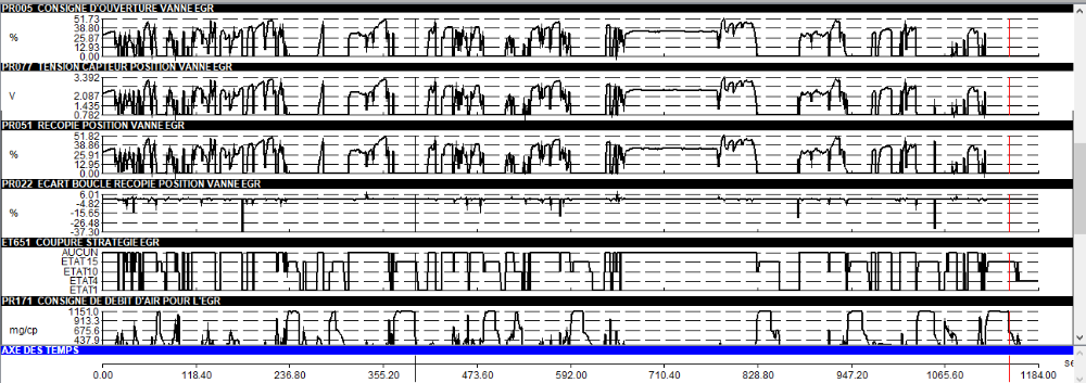

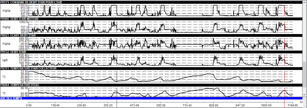

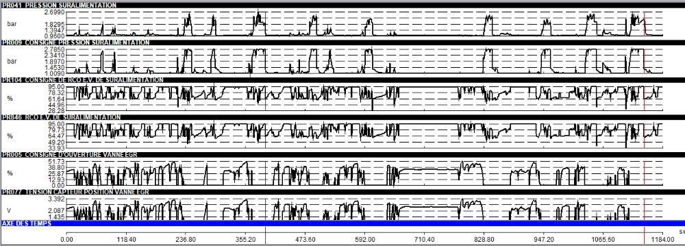

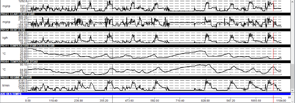

J'ai noté au fur et à mesure de mes test, d'autres paramètres dont les valeurs sont aussi répétables avec l'apparition du DF569, voici la liste:
(Ne pas tenir compte du defaut Bypass de refoidissement, c'est un défaut provoqué en débranchant la commande volontairement pour tester le poumon)
NB. Le defaut s'est declenche à t~1140s, correspondant au trait vertcal rouge J'espère que tous ces éléments trouveront un interpréteur
- PR009 (Consigne pression Sural) ~2.7bar à chaque fois
- PR041 (Pression Sural) plus basse, avec un écart allant à plus qu'un bar souvent
- ET776 Consigne refroidissement EGR) devient instantanément ACTIF à chaque fois
- ET587 (refroidissement EGR) devient instantanément ACTIF à chaque fois
- PR055 (Regime moteur) souvent élevé (phase d'accélération ou en montée
- ET651 (coupure strategie EGR) = ET15 à chaque fois
- PR171 (Consigne débit d'air pour l'EGR)=1151mg/cp exactement à chaque fois
- PR490 (débit d'air moteur) = 910 à 1000 mg/cp
- PR023 (Soit un ecart débit d'air) = 16O à 240 et même 750mg/cp parfois
- PR132 (débit d'air) = supérieur à 280 kg/h à chaque fois
