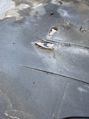

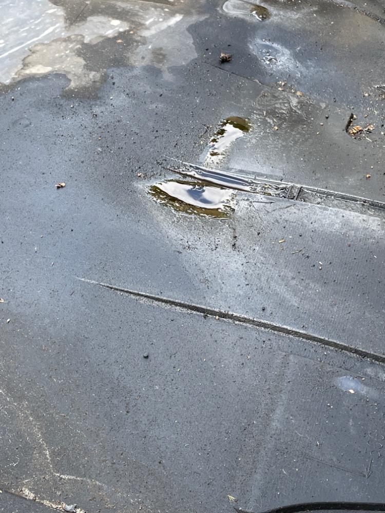

Observation 1: quand je met le contact ma voiture siffle c’est normal ?
Observation 2: quand je met la cosse moins ça fait quelques étincelles.
Observation 3: ma batterie chargée a 12,90 tombe à 12,24 après un essai.
Question 1: c’est une fuite d’huile? Ou c’est normal?

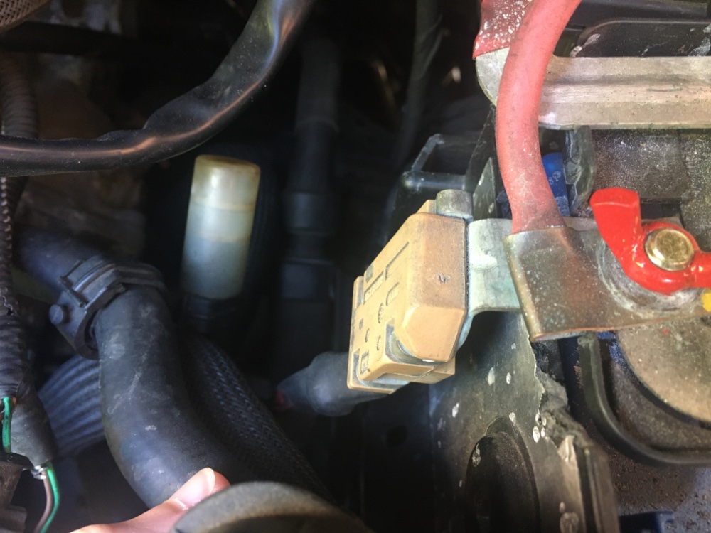

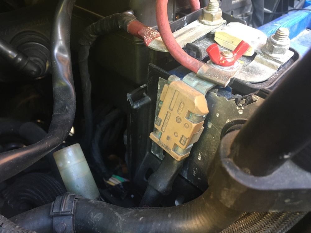

Question 2: c’est mon démarreur sur la photo 2 y’a pleins de câble ? Si oui je suis chaud pour avoir la marche à suivre je test ou ? J’excite ou
J’ai bien mes deux gros câbles et le petit. Mais je dois les démonter pour les tester ? ou alors juste enlever la gaine ? je dois tester avec les cosses ou pas.

a mon avis il vaudrait mieux que tu arrêtes de bricoler.
Rechercher une panne de feux de recul, en posant des tas de questions qui prouvent que tu ne connais pas grand chose en mécanique ou électricité
automobile, un minimum de compétences est un plus.
Aucun reproche dans mon propos, mais simplement que tu es entrain de faire plus de mal que de bien à ton 4.
Qu'il siffle, non ce n'est pas normal. Signe d'un éventuel court circuit...pas apprécié par un calculateur, et comme tu en à déjà démonté un.
Qu'il fasse des étincelles normal oui, mais non également. Dépends des étincelles.
Si toi qui a la tache devant les yeux n'est pas capable de savoir ce que c'est, désolé, mais une photo ne laisse pas encore d'en savoir la composition.
L'homme à l'odorat, le gout, la vision et des doigts pour faire trempette, ensuite il cherche, ou connais l'odeur, le gout, et sait...
Ton alarme est elle au moins désactivée Elle coupe peut-être un truc capot ouvert.

et depuis quand la quantité d'une fuite est elle normale ou pas. Une fuite c'est une fuite non.
Tu ne nous embêtes pas, mais aider quelqu'un qui n'y connais pas grand chose, risque de faire plus de mal que de bien.
Tu n'as pas un copain qui s'y connaisse un peu ?

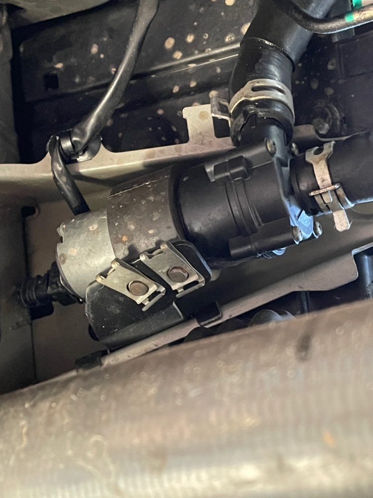

Ce que tu montres est la pompe d'eau auxiliaire. Comme dit plus haut, elle est au dessus du cardan long, sous le turbo.

Réponse: incertain.
On voit ce truc marron clair (couleur téléphone fixe des années 90/2000) et en dessous il y a bel et bien une certaine grosseur. Après, est-ce que ça correspond à un fusible? En descendant jusque là où la gaine entourée de scotch électrique rentre dans une section en plastique, je n’ai rien trouvé d’autre.
Par contre, j’ai trouvé un endroit où les durites de refroidissement allant et venant du vase d’expansion frottent sur le câble. Je pense que je peux un peu le plier pour supprimer le frottement, je vais devoir faire ça.
- Messages : 7987
Re: Comment trouver une panne électrique.
bin tu regardes si tu as de la tension après ton truc de téléphone des années 70.
