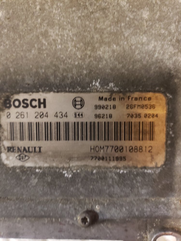

Bravo, tu as mis le doigt sur le pb... j'en ai déjà sur espace 3 (calculo bva), sur des modernes (psa), ou c'est une sonde qui fuit, mais le liquide remontait par capillarité au calculo..
peux tu mettre la ref du calculo (si tu ne comptes pas le réparer, mais cela se fait pas trop mal, surtout sur ces vieux calculo avec des grosses pinoches) que je regarde dans ma cabane ? possiblement je peux avoir.

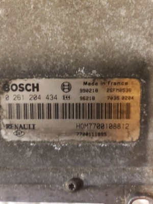

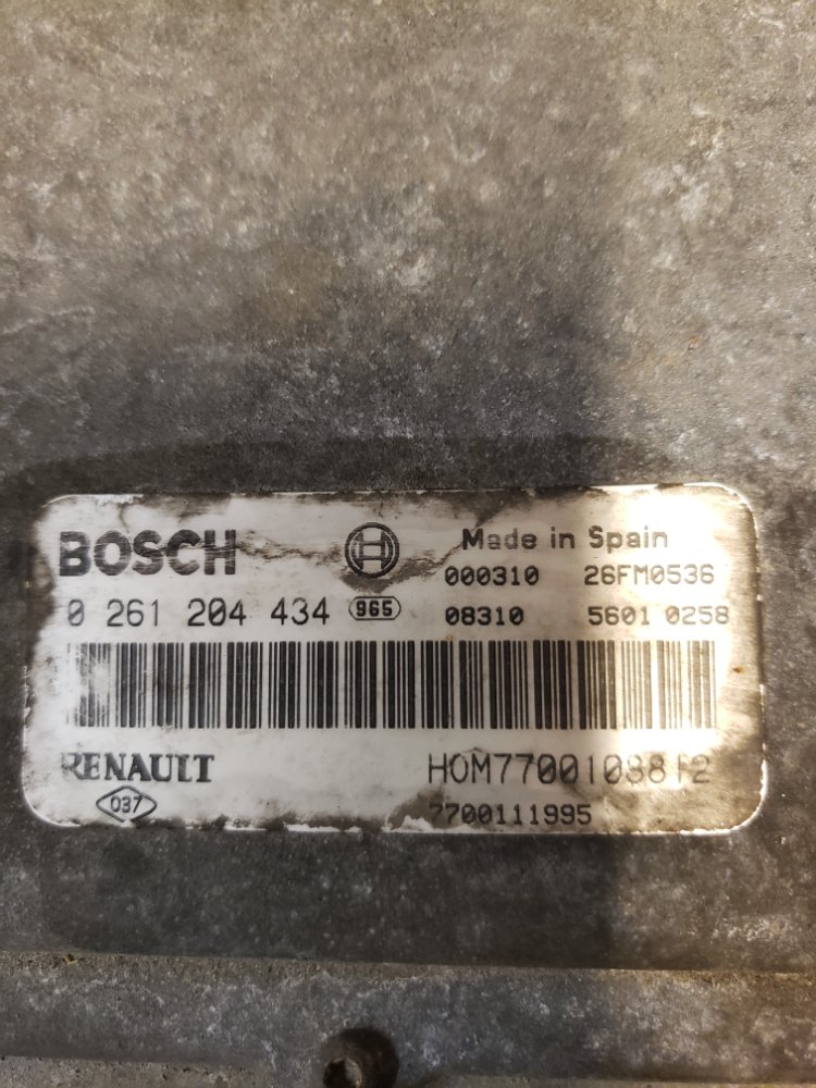

Grostoto, voici la photo du calculateur :
Si tu as mon bonheur, un calculo vierge!!
J'ai regardé dans mon stock et j'ai retrouvé un kit complet mais il me manque la clef et le transpondeur.
Voici celui que j'ai retrouvé :
Merci à toi.
Merci à toi.

Ouch, pas étonnant que ca ne marche plus
- Messages : 2739
Re: Nouvel espace 3V6 24v avec 83000 kms
Aïe ! Au moins c'est trouvé

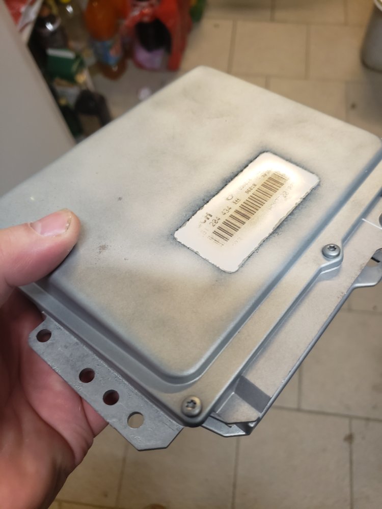

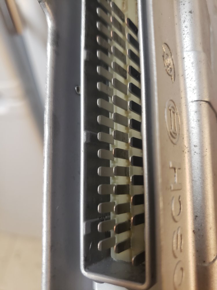

- Messages : 2429
- finition : 25 Th
- Année : 2011
Hello les copains
Pour le moment j'attends mes pièces pour refaire démarrer le bestiaux.
Par contre, j'ai une tite question :

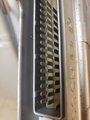

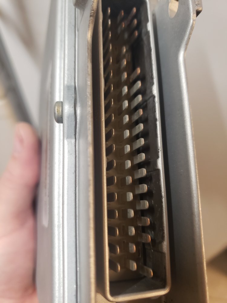

J'aimerais passer au sablage les pins du calculateur pour vraiment tout enlever le vert de gris.
Y a-t-il un soucis à le faire? Est ce que le contact se fera toujours avec la fiche?
Je l'ai fais sur le calculateur hs et le résultat est plutôt satisfaisant.
Voici quelques photos.
Merci de vos retours.
Léon
Bonsoir Chtimi73,
Il faudrait mesurer l'épaisseur des pins et voir s'il y eu un amincissement notable, mais j'imaginerais plutôt que non et que les contacts se feront bien.
Espace 2.2 dt RXE 1998 - 450 000 km
- Messages : 1650
le sablage c'est osé comme méthode.
J'aurais plutôt tenté du papier à poncer très fin, en 5000 avec de l'alcool iso, avec des cales fines pour un appui uniforme sur les pins... très léger.
Mais du coup il faudrait aussi pouvoir nettoyer correctement le connecteur côté faisceau.
Salut,Sigma a écrit : 21 oct. 2024, 23:57 Salut
Oui j'aurais bien voulu le nettoyer lui aussi.....
Je l'ai nettoyé à la brosse à dent, soufflette et il présente déjà mieux.
Voir quand j'aurais les pièces pour le remontage....
- Messages : 3989
Oui, brosse a dent ou petite brosse rotative a poil souple sur dremel

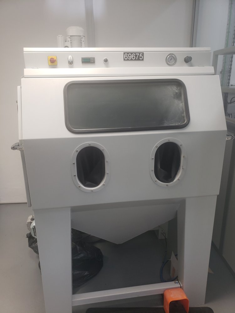

Hello,

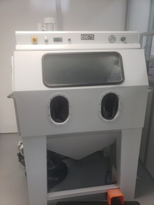

Après j'ai juste mis 1,5 bars de pression pour le grain très fin.
D'habitude je nettoies mes raccords à 3 bars.
Voici le type de jouet que j'ai à disposition

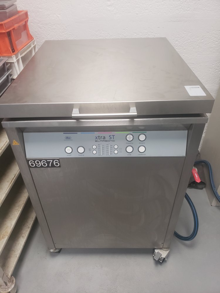

Et j'ai aussi un bac à ultrason avec chauffage
Voili, voilà....
Voili, voilà....
- Messages : 3989
Ca fait réver
