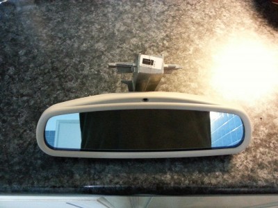

voila ce que je suis aller chercher hier pour mon camion
Alain

- anciensafraniste
- Messages : 1974
Re: rétro électro chrome
Bonjour Totor33
As tu que deux fils aussi sur le tiens ?
Alain
Alain

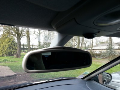

- anciensafraniste
- Messages : 1974

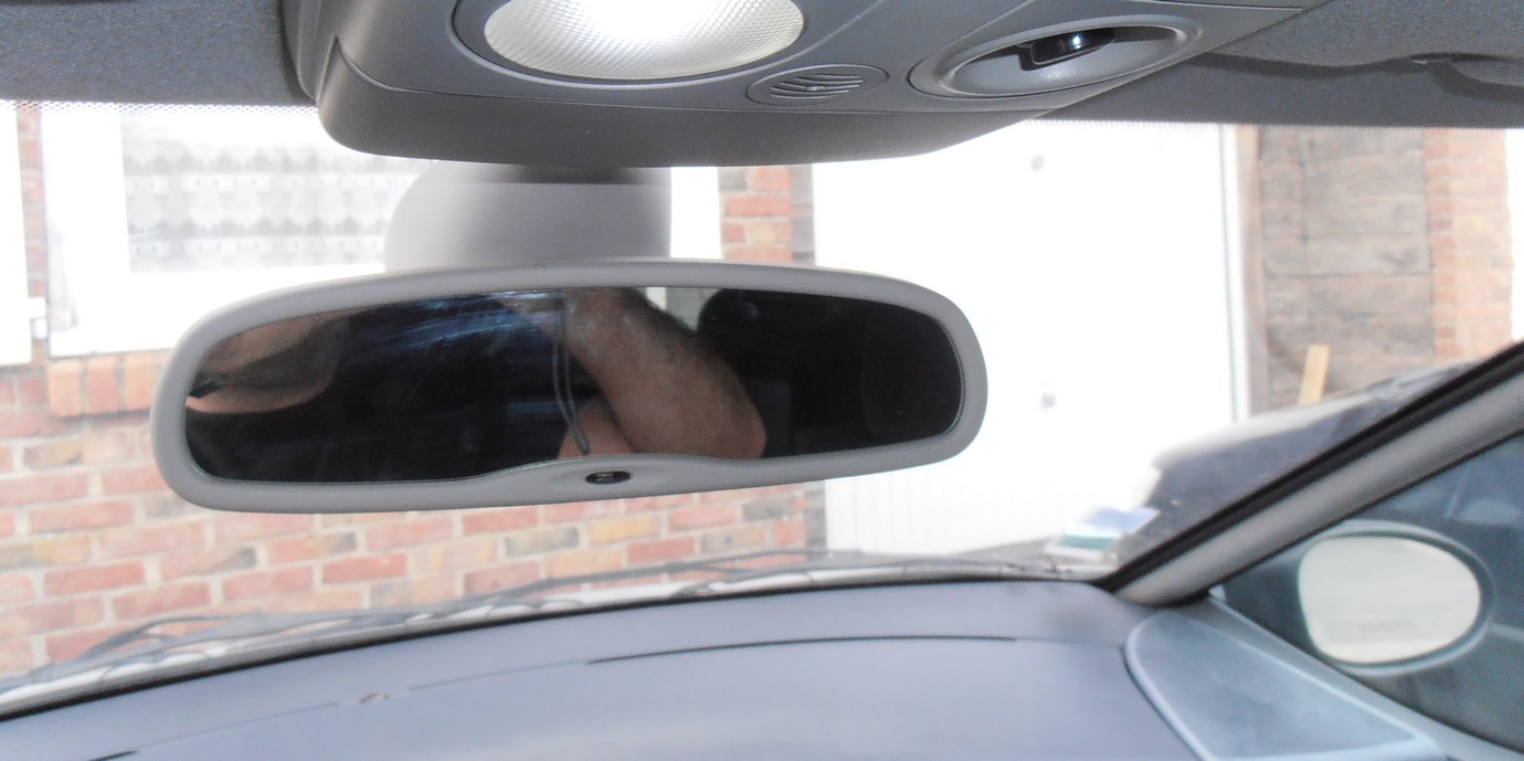

voila la bebete en place .............

- oliv_77
- Messages : 4106
- Localisation : Ici et là !

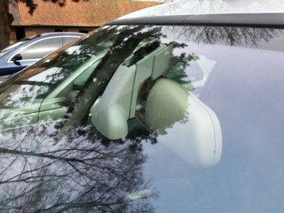

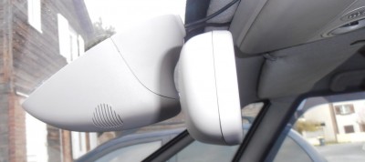

voilà mon montage ( je fais les finitions ce soir ) :
le badge de télépéage et le détecteur pour l'allumage auto des phares sont dans le cache.
et comme dis plus haut, il n'est opérationnel que quand les feux sont allumés.

- Messages : 20345
Beau Boulot, Olivier !!
Ca a de la gueule, comme on dit !!!
- oliv_77
- Messages : 4106
MerciEAime a écrit :Bonjour,
Le seul truc qui ne me plait pas c'est la vue de dehors !
On voit un peu trop le pied et ce qu'il y a derrière !
Mais bonus jour je vais essayer de mettre une teinte sur le pare-brise juste derrière la coque.

- anciensafraniste
- Messages : 1974
pppppppffff et moi alors ???????? il est pourri mon montage ????????
suis plus la ...................
- oliv_77
- Messages : 4106
J'ai voulu le faire avec du film pour teinter, mais ça ne m'a pas convaincu !Totor33 a écrit :Ha c'est pas "C.N" le coup de la teinte....
Je n'y aurais pas pensé!!!!!!
Je vais essayer de trouver une peinture qui pourrait aller !
