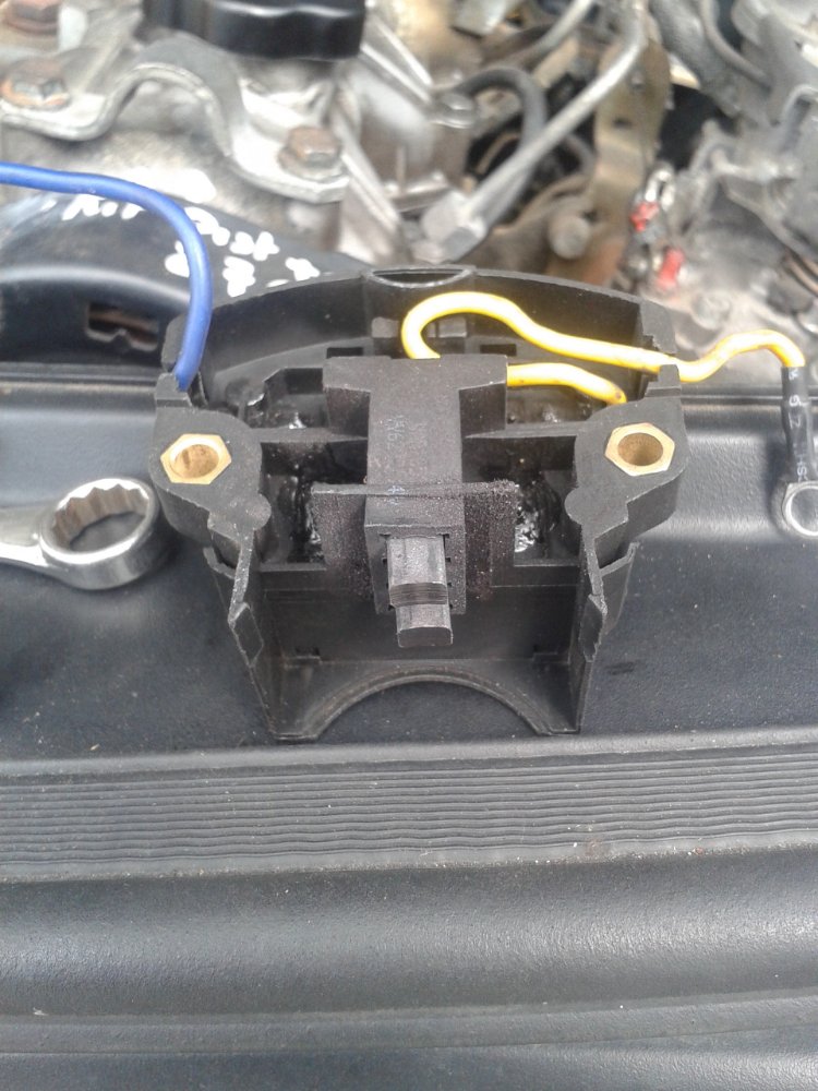

Ce matin j'ai changé le régulateur avec un très gros espoir que ça soit le fautif.
Voilà la tête de celui que j'ai retiré et une vue des bagues récéptrices:
Donc oui c'est bien possible de changer ce machin in situ, sans toucher à la tension de courroie pour descendre l'alternateur mais c'est sport...
Surtout que le Beru que j'ai monté est plus épais, et évidemment les vis de l'ancien régul étaient trop courtes. Pas de bol dans mes boites à vis, alors j'ai dû tronçonner des vis de chevilles Molly pour fixer le Beru. Vis de merde, empreintes "mixtes" PZ/plate déja foirées au montage, mais ça tient.

Les tensions sont parfaites, les bagues ainsi que les "charbons" parfaits, le compte-tours fonctionne, donc il fonctionne.
La question, Voulez-vous mettre de l'argent au commerce, et du temps, pour changer l'alternateur.
Oui, pas de soucis, ça se fait assez bien si toutes les vis ne sont pas grippées (pare-chocs, calandre, décalage du coté gauche du radiateur, etc).
Non, retirer le fil d'alarme témoins de l'alternateur ou la lampe du tableau de bord et il fera encore bien des années comme ça.

Les charbons du régulateur et leurs bagues sur l'alternateur sont en très bon état.
Le compte tour est connecté direct sur l'alternateur.
Si l'indication des tours mn baisse sans ressentir une baisse de régime moteur,
c'est le régime de l'alternateur seul qui a baissé, courroie pas assez tendue , elle glisse avec la charge.
Cela peut être suffisant pour allumer aussi la lampe rouge , alors qu'on entend le moteur
tourner normalement.

Posté : 30 août 2023, 21:10
par Sigma
Je n'ai pas vérifié avec des gros consommateurs, je teste ça demain.
Dans ce montage les ponts de diodes sont séparés du régul, si j'ai compris ça se démonte aussi (mais peut être pas in situ pour le coup).
Qu'est-ce que tu entends par "armorçage", il y a une procédure à effectuer quand on remplace le régul ?
Posté : 30 août 2023, 21:45
par grostoto
non aucune manip, c'est la présence du voyant qui amorce le régulateur.
mais s'il reste allumé, c'est qu'il y a un pb quelque part.
https://www.sebhydro.com/pages/document ... 3%A7age%20(Fig.&text=Le%20moteur%20thermique%20est%20%C3%A0,de%20tension%20et%20un%20balai.
Posté : 30 août 2023, 23:33
par Sigma
Merci Grostoto c'est du lourd ces infos!
Dis moi si je me trompe: est-ce qu'en amenant un +12V directement sur la borne d'excitation ça permettrait de savoir si le souci vient des connecteurs faisceau?
C'est pas évident à tester sur place mais je peux tenter en bricolant des fils avec des cosses pour déporter la prise du régulateur et pouvoir lui envoyer la sauce d'un côté, de l'autre l'ampoule doit être ok vu que ça s'allume bien.
Je me gourre?
Sinon les ponts de diodes... mais ça devrait être visible lors d'un test avec des consommateurs il me semble.
Bizarrement sur le schéma de ma voiture (voir dans un message précédent) les 3 diodes d'excitation ne sont pas représentées. Ca signifie qu'elles sont peut être directement dans le régulateur?
Posté : 31 août 2023, 08:32
par jlb
Quelques infos sur l'alternateur de l'Espace.
Perso, j'ai installé un alternateur avec régulateur intégré (comme sur l'Espace) sur un tracteur Pony en remplacement de la dynamo. Uniquement 2 fils raccordés, le + permanent et le plus après contact sur le régulateur. Le voyant n'est pas utilisé et ça fonctionne très bien.
Posté : 31 août 2023, 11:07
par Sigma
merci Jean-Luc, du coup c'est bien de savoir qu'on peut leurrer le régul de cette manière!
Cela dit j'ai pu tester quelques trucs rapidos, en passant entre les gouttes (marre de la canicule :lol: ):
j'ai bien un +14.4V sur l'electrovanne de la PI, mais sur la cosse D+ du régul il n'arrive que +13.8V...
Sur la borne L j'ai environ +1.80V, donc on est pas loin d'être dans les clous par rapport à la doc transmise par Grostoto précédemment.
Au ralenti j'ai pas eu besoin d'aller bien loin pour voir un souci: juste les phares (donc H4 à LED ça tire moins que les halogènes même si je ne sais toujours pas leur conso exacte) + ventil habitacle position max >>> mon petit multimètre de controle dans l'allume cigare affiche direct une baisse de tension de 14.4V sans rien à 13.7V avec ces consommateurs.
J'ai ce petit multi allume cigare dans la voiture depuis longtemps, je sais que ce n'est pas super fiable mais il est assez cohérent par rapport à ce que je peux mesurer avec mes deux autres multis, dont un 500 000pts vraiment très précis.
Je n'avais pas cette chute de tension avec l'ancien régulateur! A aucun moment je n'ai vu cela, ni en roulant en famille avec les lèves vitres, les phares, l'autoradio etc... la tension affichée variait un poil parfois mais dans une gamme de +/-0.2V pas plus.
Alors ok j'ai aussi mesuré des tensions parfois supérieures à 14.4V avec l'ancien régul, une paire de fois même à 14.8V... est-ce que ça aurait compensé un souci de débit de l'alternateur qui devient visible avec le nouveau régul, qui est peut être plus dans les clous ?
Donc je veux bien croire qu'il y ait un petit problème de cablage sur le D+, perte de tension grace à la grande fiabilité légendaire des cablages renault, c'est fort probable. Mais j'ai quand même un doute sur ce nouveau régul'.
On avait parlé des pièces SKF rebrandées dont on ne connait pas l'origine dans un autre post... ben dans mon cas le BERU germain est "made in china".
La ref exacte est GER016...
Je ne crois pas avoir créé d'autres problèmes hier, bien que j'ai resserré quelques écrous sur l'alternateur croyant les avoir un peu libérés lors du démontage du cache, mais pas à bloc, et du côté cablage batterie bon vu les sections même si c'est un peu plus compressé suite à la fixation batterie il n'y a pas de pli franc à 90°, juste un peu de pression. Ca m'étonnerait que ça puisse briser les brins à l'intérieur aussi facilement.
Donc avant d'aller plus loin, dès que je peux bosser au sec, je vais remettre l'ancien régul en place et refaire le test en conso, histoire d'avoir les idées claires à son sujet.
Si ça chute là ok j'irai voir l'alternateur lui même...
