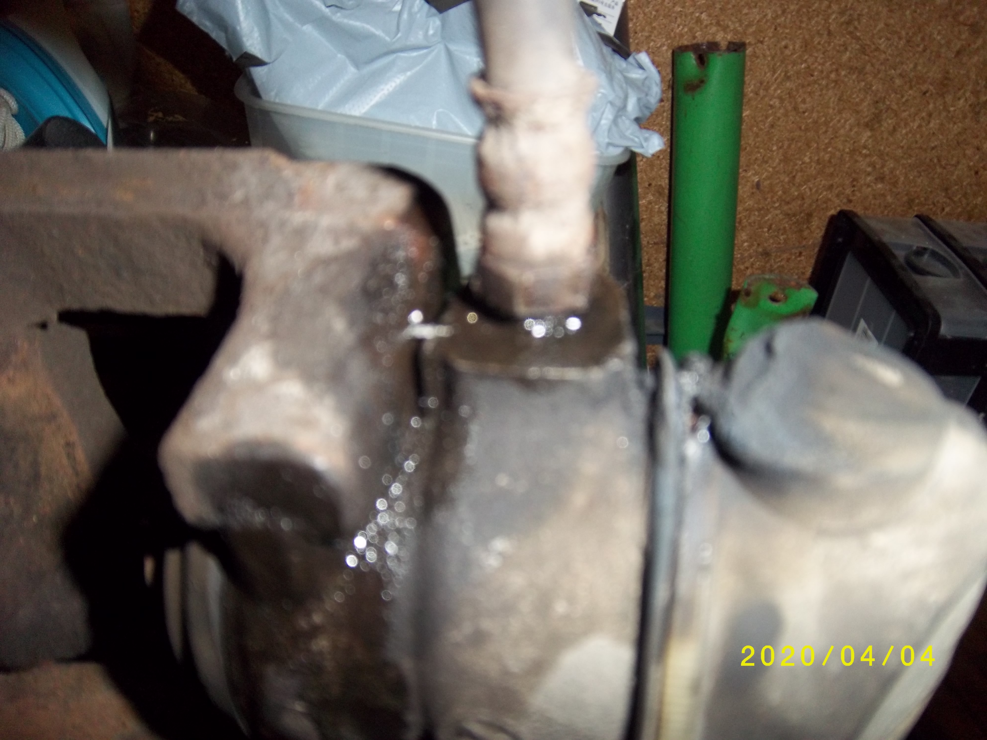

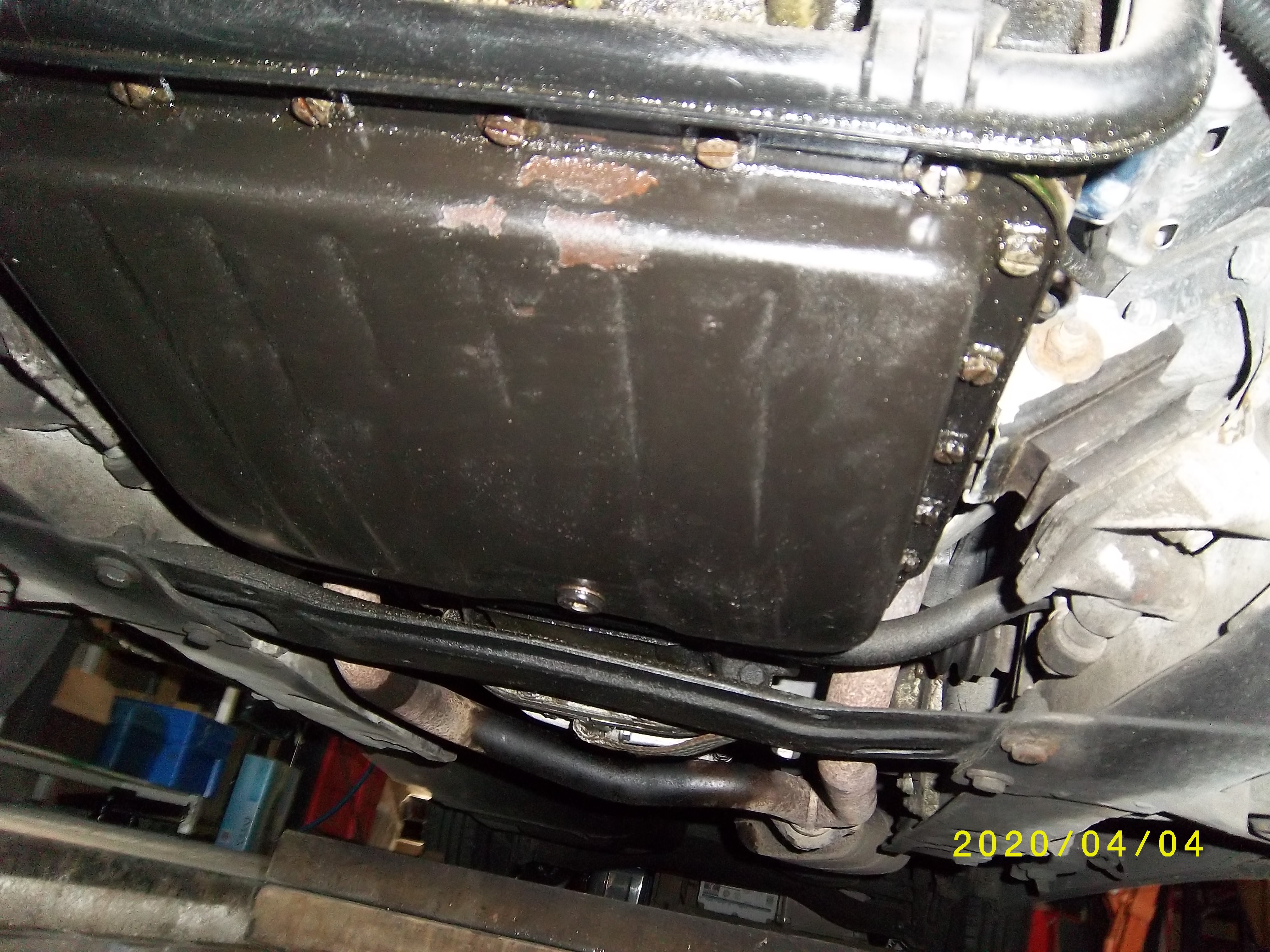

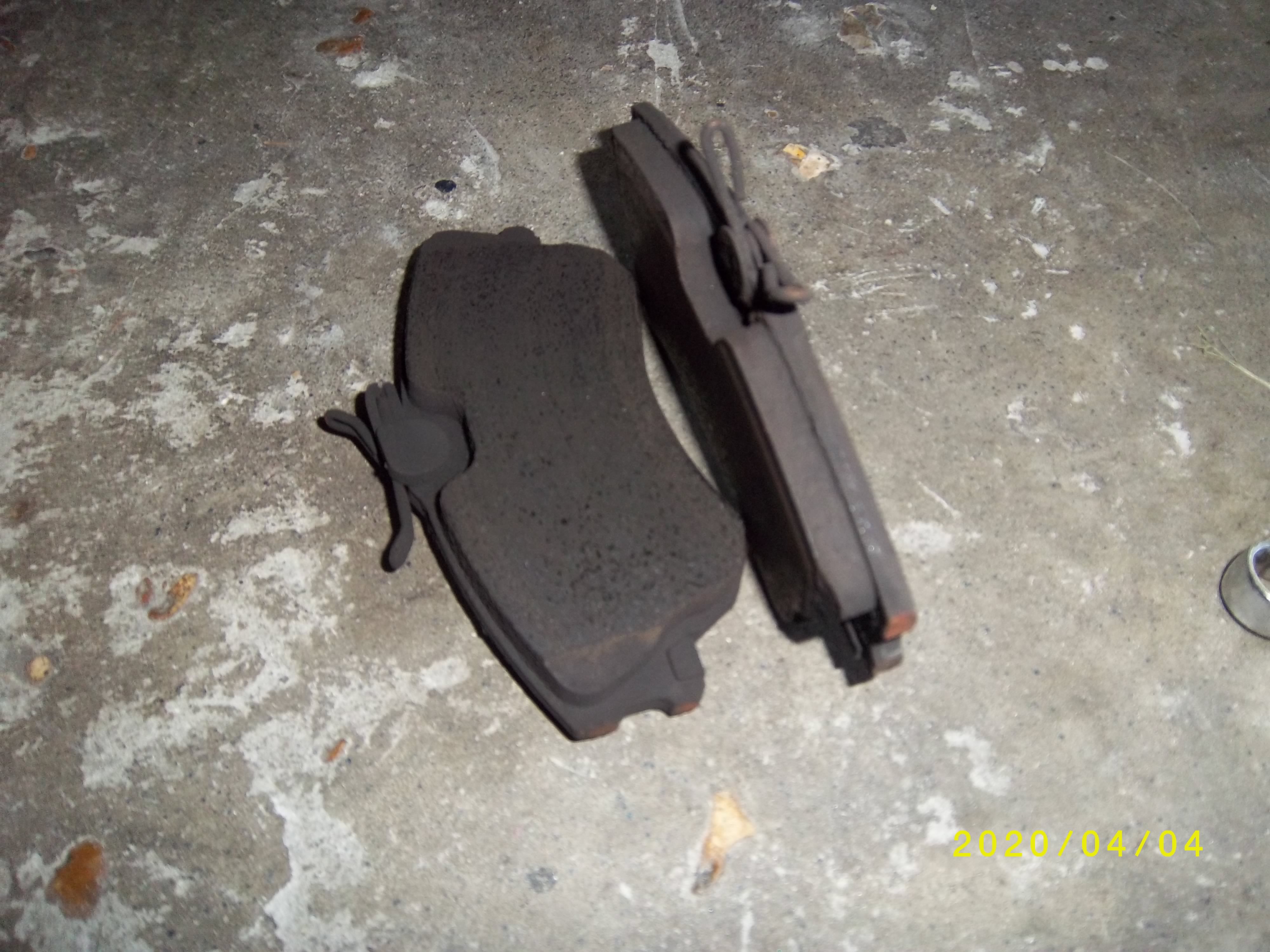

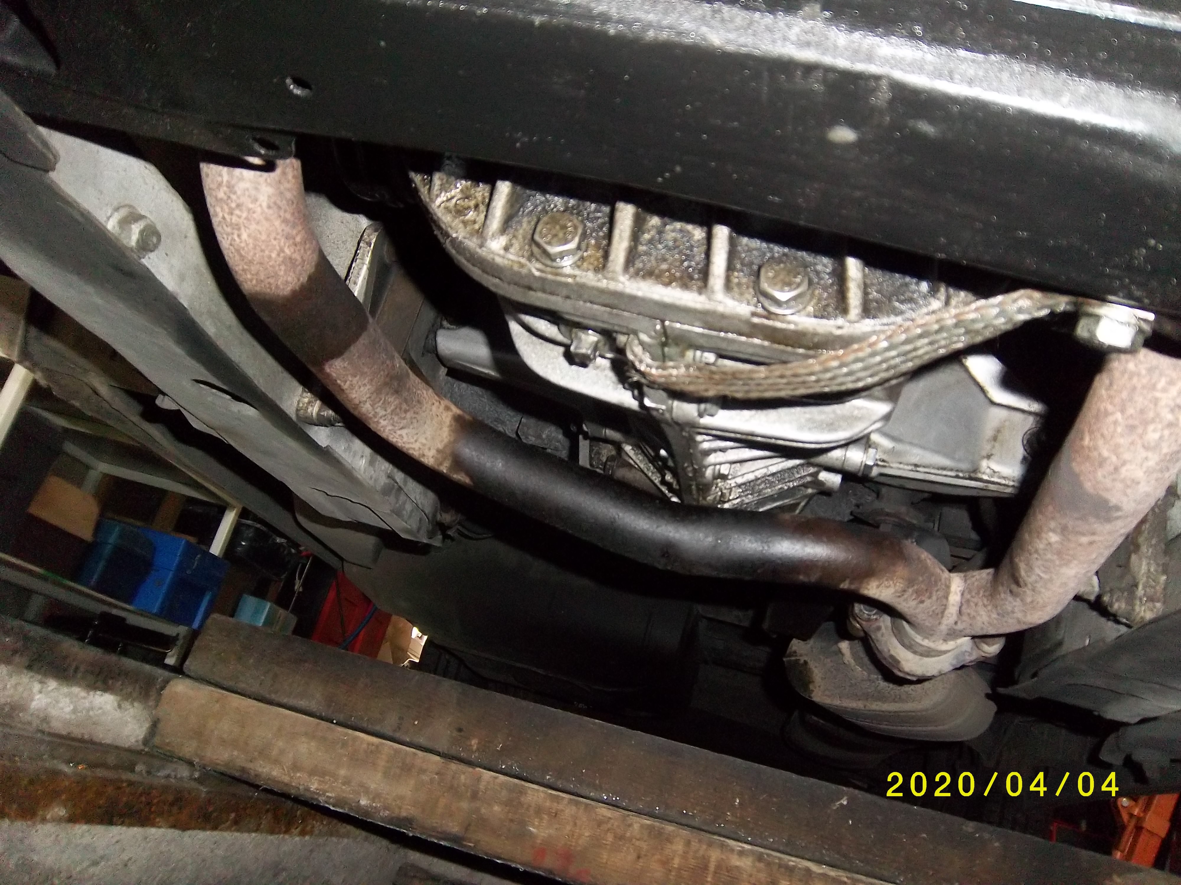

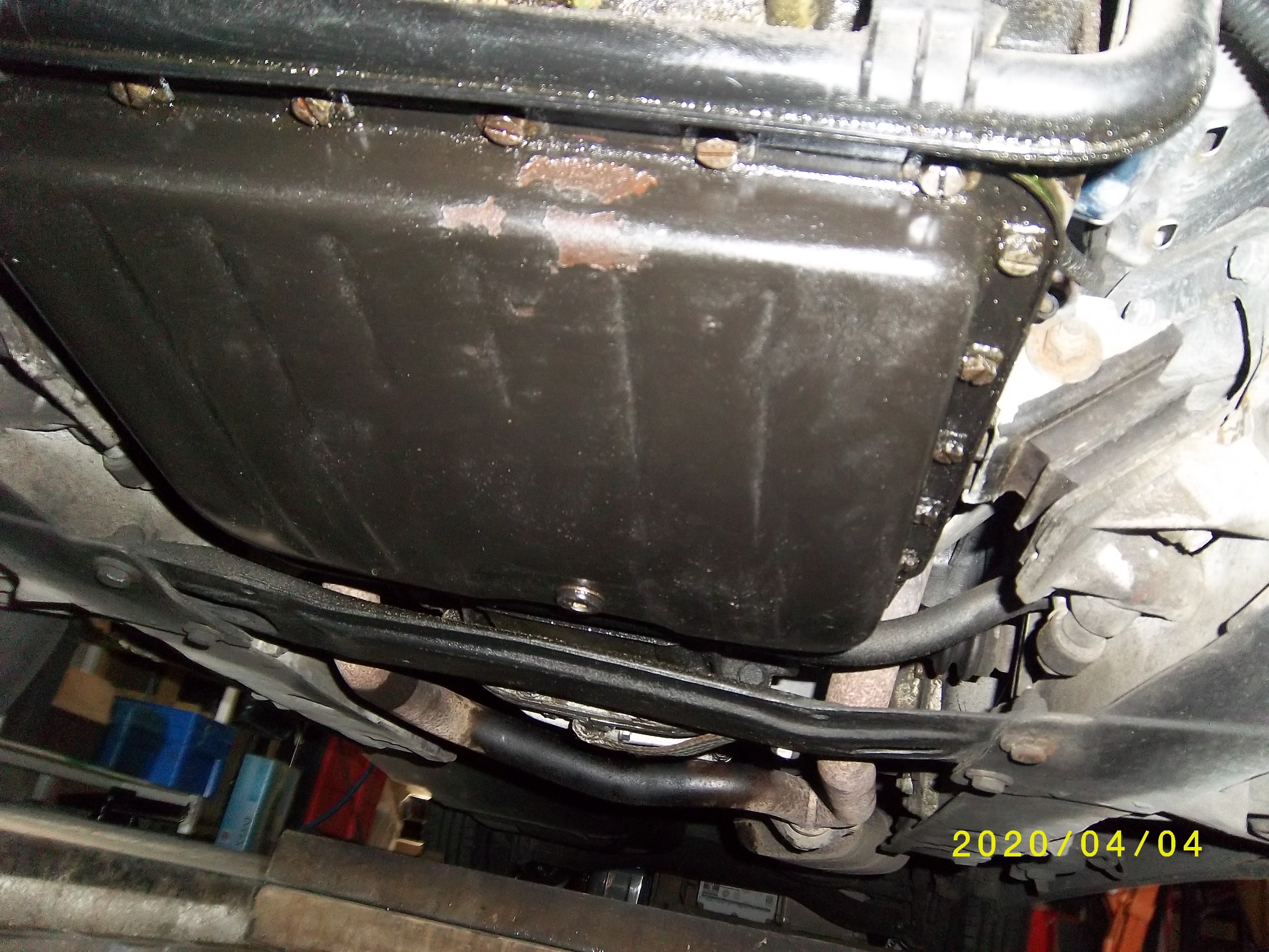

Ce matin, changement des plaquettes AV (d'ailleurs, usées à 25%, j'ai été surpris, elles n'ont jamais été changées depuis que j'ai le camion -2015 et 25 000 km) sans soucis, contrôle des soubassements et détection d'une fuite au joint spi de vilebrequin. Ca restera comme cela, à moins que cela ne s'aggrave.

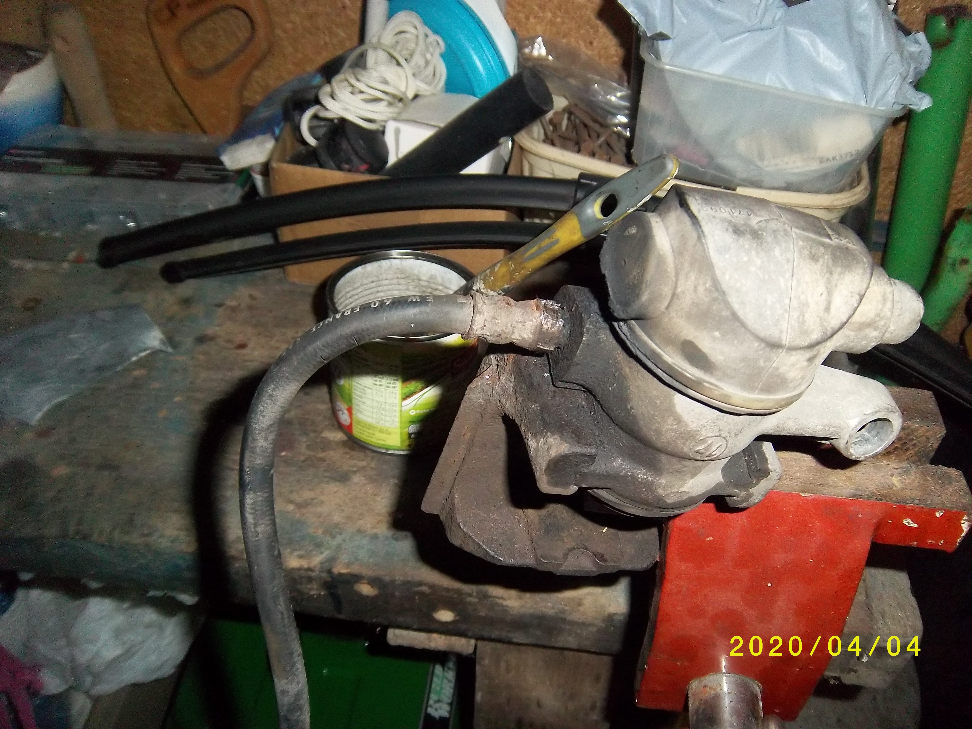

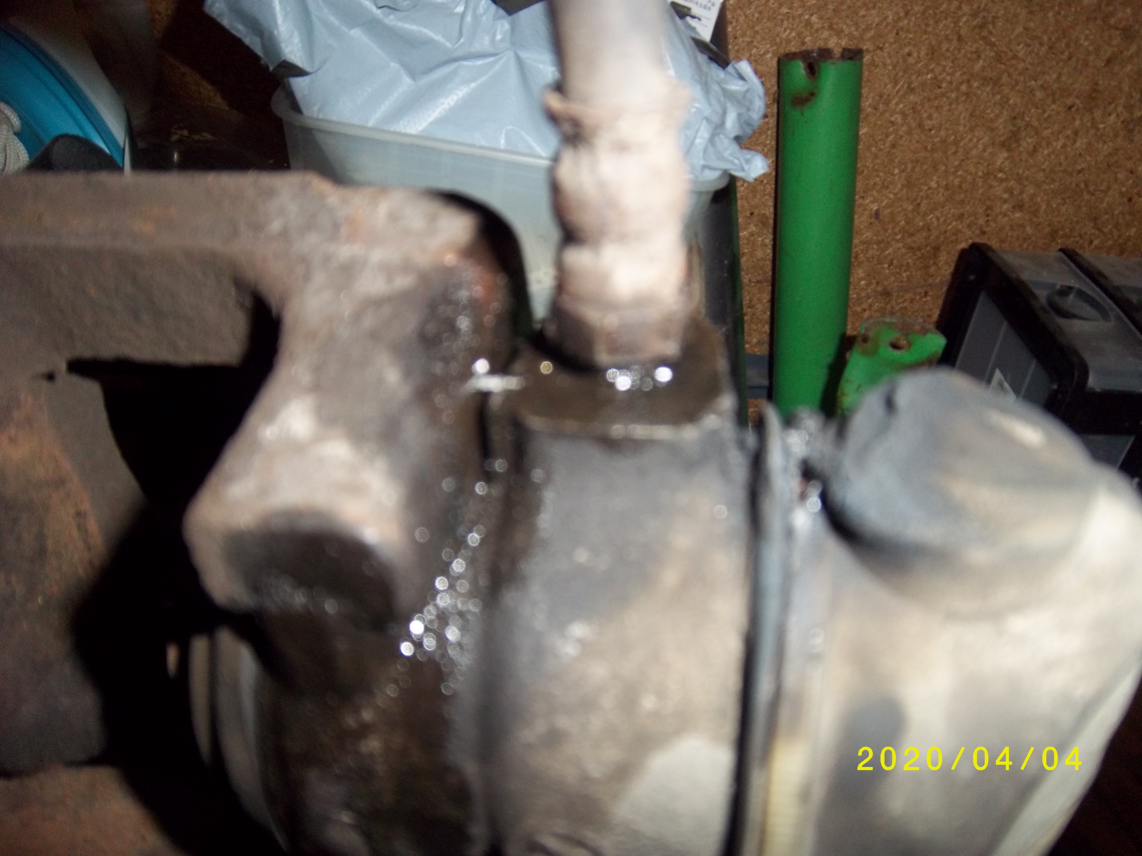

J'ai attaqué les étriers AR, et si le côté droit, que je pensais être le plus compliqué, puisque le frein à main était grippé, ne m'a posé aucuns soucis, changé en 20mn, purge comprise, le gauche me laisse en carafe, en cause le boulon reliant l'étrier à la durite complètement soudé.
Même en le chauffant, impossible de le sortir. A force de tenter, j'ai arrondi les angles, bref, je suis coincé jusque mardi.
Cela aurait été trop beau pour que cela se passe bien !

Re: [TERMINEE] Remise en route d'un Espace 2 V6 2.8 !! Ca ronronne !!
Toi yen a pas de clé a griffe ??
- Messages : 19536
Moi, y'en a avoir, mais clé (et grosses griffes) tourne sur raccord au point de l'arrondir !
Demain, chalumeau et tutti quanti..
Au fait, ça se trouve encore, ça ? ..

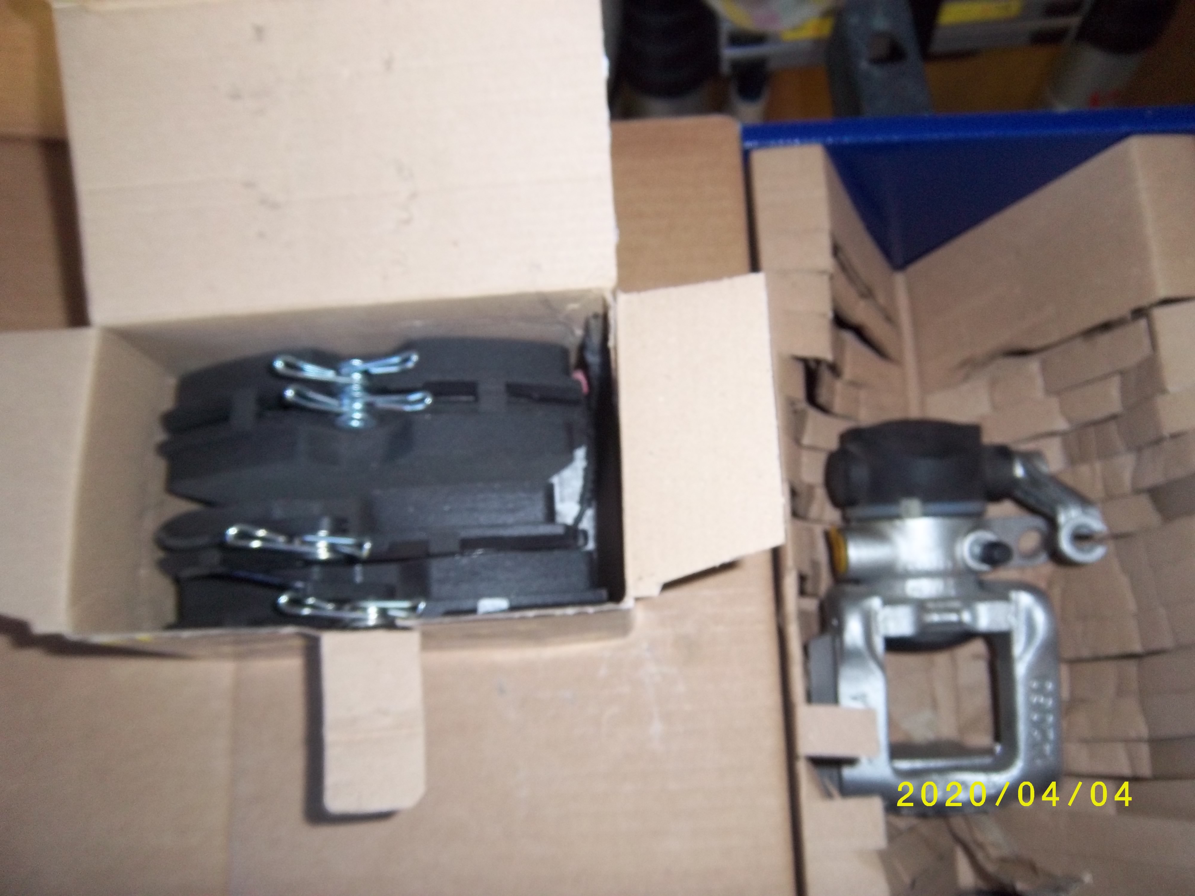

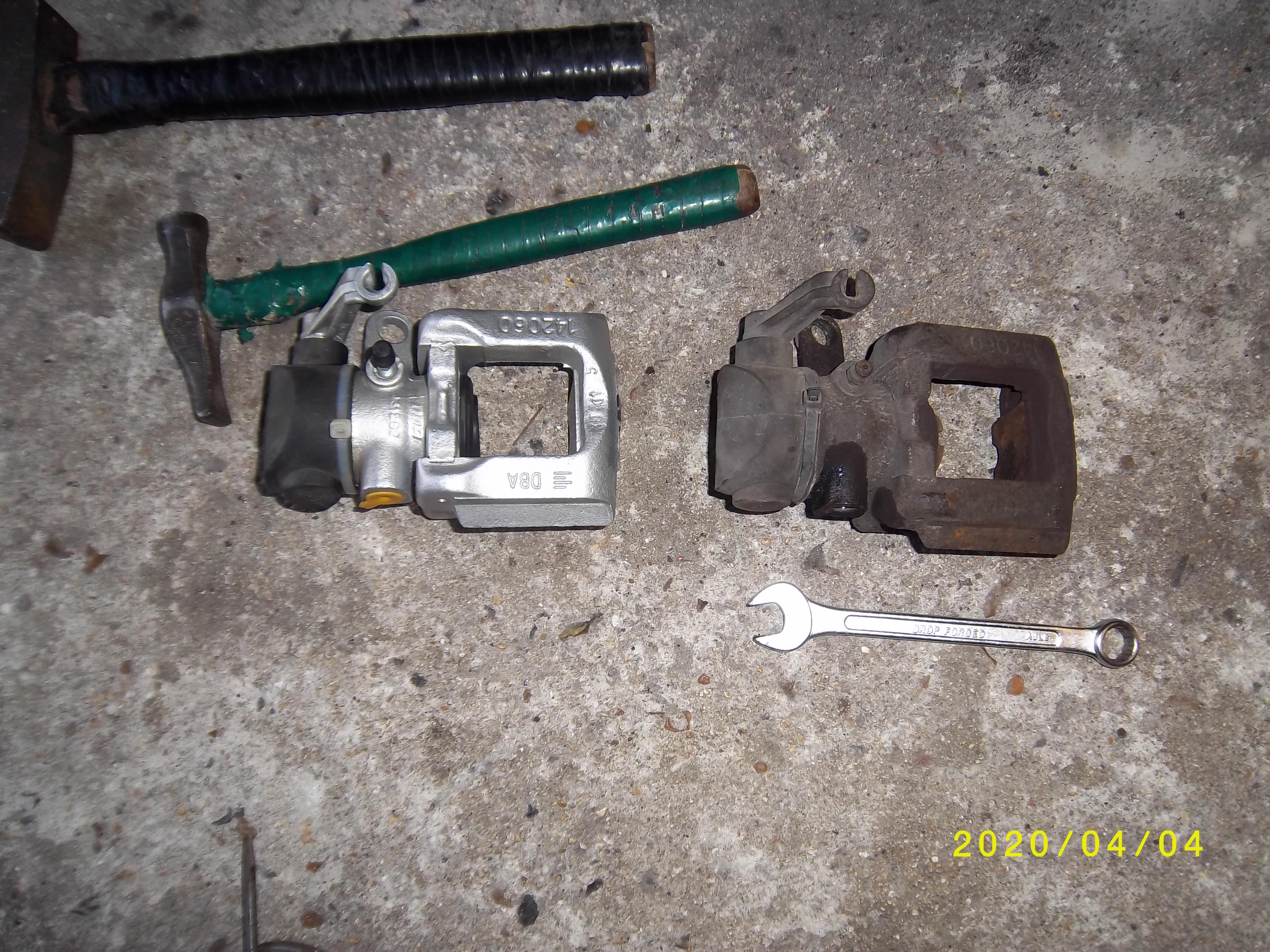

Tu remplaces les etriers ou tu les renoves ?
- Messages : 12370
Si tu remplaces, tu remplaces aussi la durit !
- Messages : 3575
Oui, c'est ce que j'allais dire. Si tu changes l'étrier, pourquoi enlever la durite ?
- Messages : 19536
Je change l'étrier, mais le raccord de la durite est soudé sur l'étrier !
J'ai chauffé, tourné dans tous les sens avec la clé à griffe, rien à faire !
Sur l'autre côté, tout est venu sans effort !
Et en y regardant de plus près, même la vis de purge est cassée net..
C'était passé tout juste au dernier C.T., je voulais repartir sur des bases neuves !

Maintenant, oui, vu l'état de la durite, je vais la changer, mais où la trouver, sous 36 h ?
- Messages : 19536
Je me réponds à moi-même..
Durite trouvée chez Mister auto, mais livrable que vendredi prochain. Du coup, je remplace les 2.
La Vel Satis va prendre 1 semaine de retard...

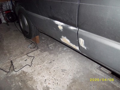

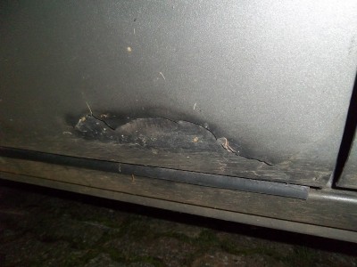

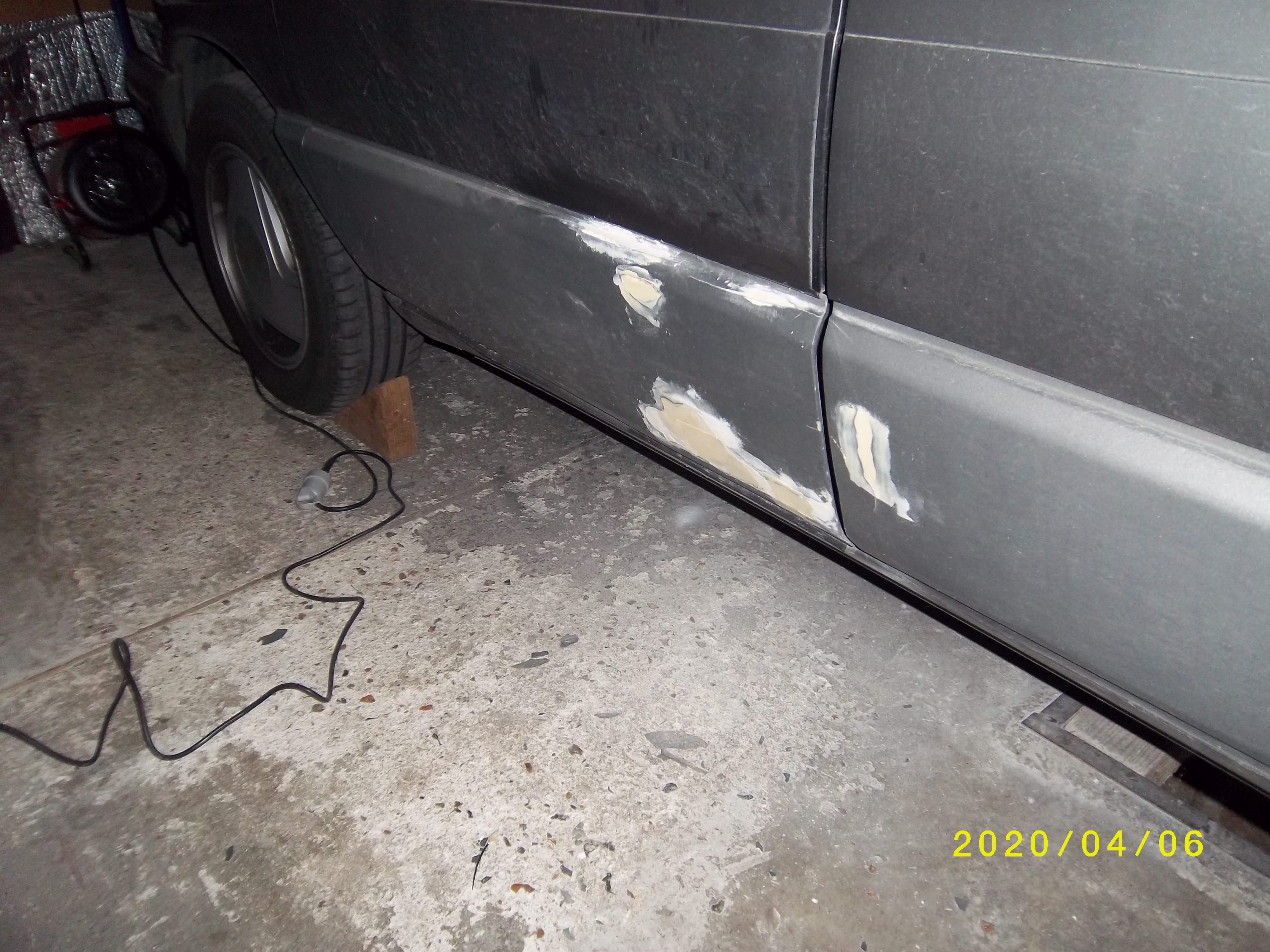

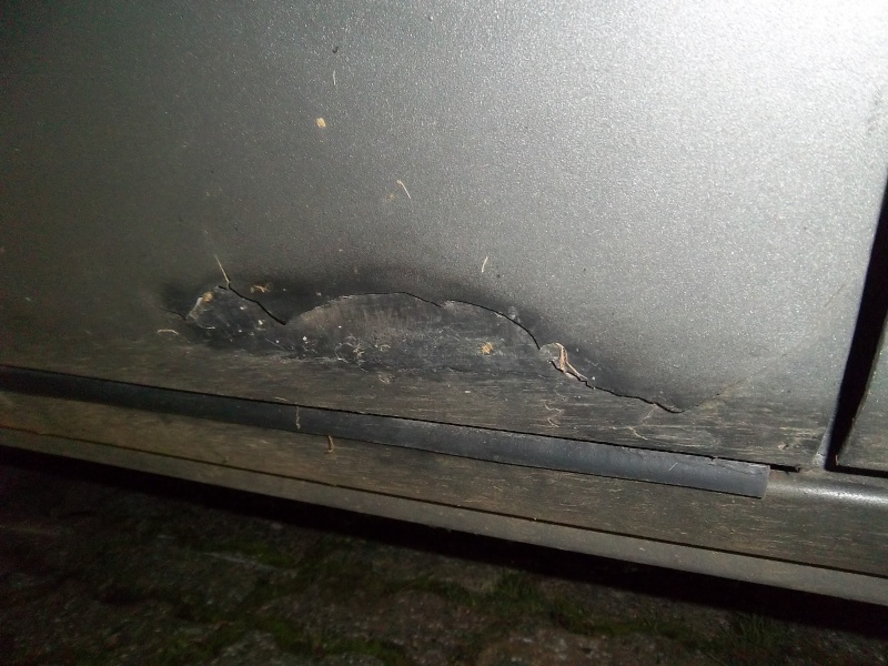

En attendant les pièces,
Rattrapage de carrosserie. Il était pas mal abîmé, comme si quelque chose avait brûlé en dessous..
