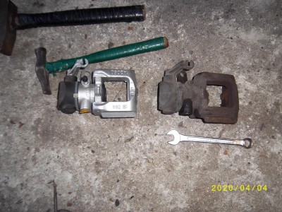

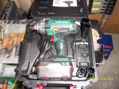

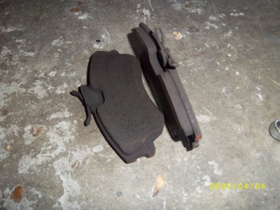

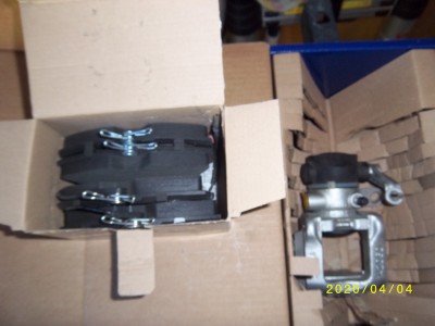

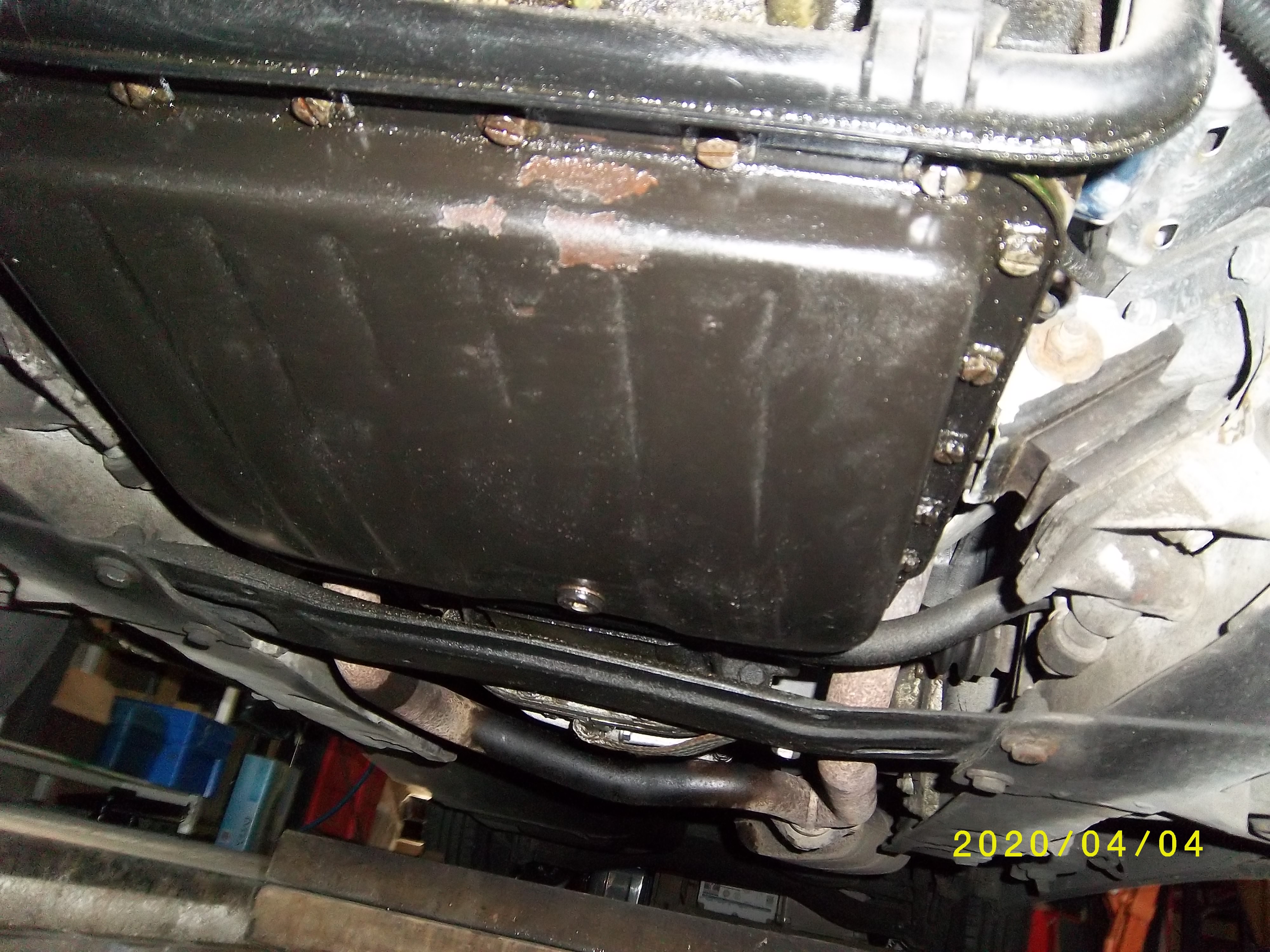

Ce matin, changement des plaquettes AV (d'ailleurs, usées à 25%, j'ai été surpris, elles n'ont jamais été changées depuis que j'ai le camion -2015 et 25 000 km) sans soucis, contrôle des soubassements et détection d'une fuite au joint spi de vilebrequin. Ca restera comme cela, à moins que cela ne s'aggrave.
Plaquettes et étriers
Le nouvel outil qui m'évite de gonfler le compresseur
Les anciennes plaquettes, pas si usées que cela..
Les dessous de caisse, un peu gras..

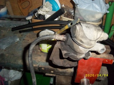

J'ai attaqué les étriers AR, et si le côté droit, que je pensais être le plus compliqué, puisque le frein à main était grippé, ne m'a posé aucuns soucis, changé en 20mn, purge comprise, le gauche me laisse en carafe, en cause le boulon reliant l'étrier à la durite complètement soudé.
Même en le chauffant, impossible de le sortir. A force de tenter, j'ai arrondi les angles, bref, je suis coincé jusque mardi. :(
Les étriers
Les étriers
Mon souci..
Mon souci..
Re: [TERMINEE] Remise en route d'un Espace 2 V6 2.8 !! Ca ronronne !!
Posté : 04 avr. 2020, 19:50
par camion rouge
Toi yen a pas de clé a griffe ??
Posté : 04 avr. 2020, 20:24
par EAime
Moi, y'en a avoir, mais clé (et grosses griffes) tourne sur raccord au point de l'arrondir !
Demain, chalumeau et tutti quanti..
Au fait, ça se trouve encore, ça ? :mrgreen: ..
Posté : 04 avr. 2020, 20:33
par camion rouge
Tu remplaces les etriers ou tu les renoves ?
Posté : 04 avr. 2020, 20:35
par camion rouge
Si tu remplaces, tu remplaces aussi la durit !
Posté : 04 avr. 2020, 20:38
par Wutch
Oui, c'est ce que j'allais dire. Si tu changes l'étrier, pourquoi enlever la durite ?
Posté : 04 avr. 2020, 20:45
par EAime
Wutch a écrit : 04 avr. 2020, 20:38 Oui, c'est ce que j'allais dire. Si tu changes l'étrier, pourquoi enlever la durite ?
Je change l'étrier, mais le raccord de la durite est soudé sur l'étrier ! :? :?
J'ai chauffé, tourné dans tous les sens avec la clé à griffe, rien à faire ! :(
Sur l'autre côté, tout est venu sans effort !
Et en y regardant de plus près, même la vis de purge est cassée net..
C'était passé tout juste au dernier C.T., je voulais repartir sur des bases neuves !
Posté : 04 avr. 2020, 20:46
par EAime
Maintenant, oui, vu l'état de la durite, je vais la changer, mais où la trouver, sous 36 h ? :idea: :idea:
Posté : 04 avr. 2020, 20:58
par EAime
Je me réponds à moi-même..
Durite trouvée chez Mister auto, mais livrable que vendredi prochain. Du coup, je remplace les 2.
La Vel Satis va prendre 1 semaine de retard... :( :(

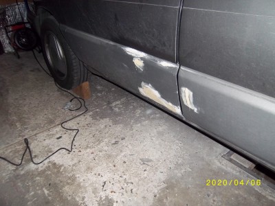

Posté : 06 avr. 2020, 18:11
par EAime

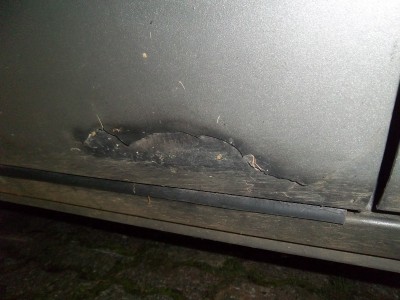

En attendant les pièces,
Rattrapage de carrosserie. Il était pas mal abîmé, comme si quelque chose avait brûlé en dessous..
Aujourd'hui
Aujourd'hui
Telle que récupéré en décembre 2015
