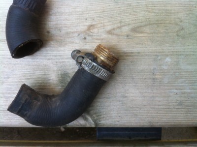

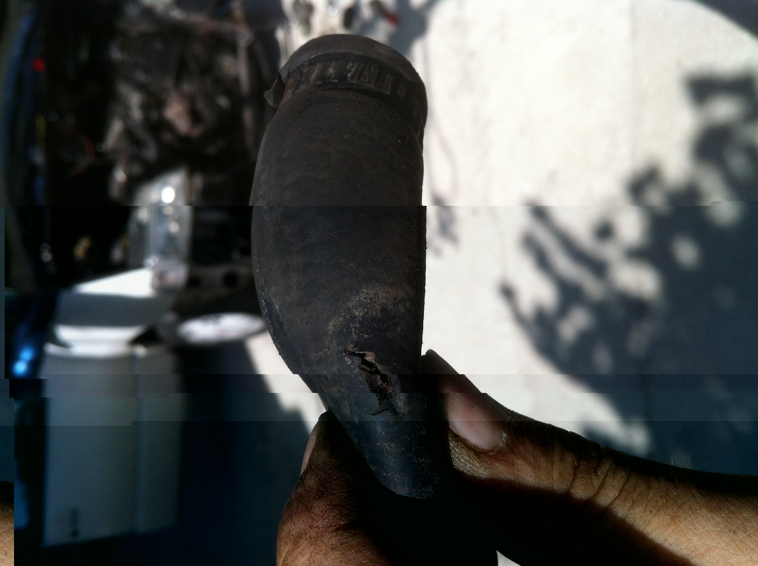

Ce qu'il y a de bien avec mon camion , c'est qu'en general il a ses petits problemes a proximité de la maison...
Dernier en date : perte du ldr sur le sol ...!
Ce matin , je me dis que je vais y jeter un œil !
Je desosse l'avant et depose la poulie de la pompe a eau pour avoir une vision generale du circuit externe de ldr
Re: mon nouveau camion blanc
Salut Dan,
camion rouge a écrit :Salut
Et... :?:
Zorro est en gréve... :lol:
:lol: :lol: :lol:
Le reste du message n'a pas suivi !!!
Je m'en occupe ce soir :oops:

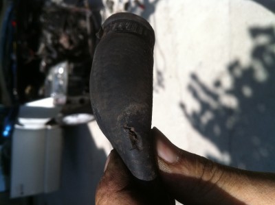

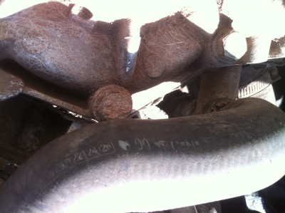

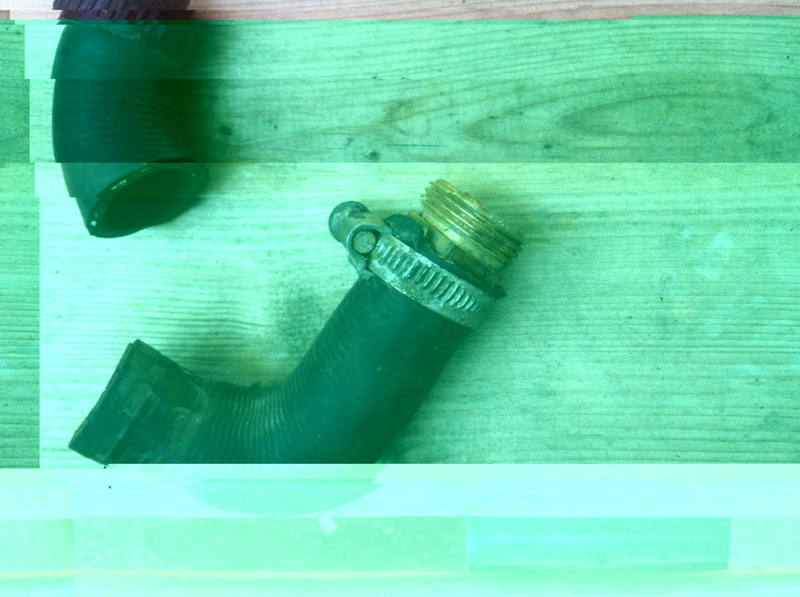

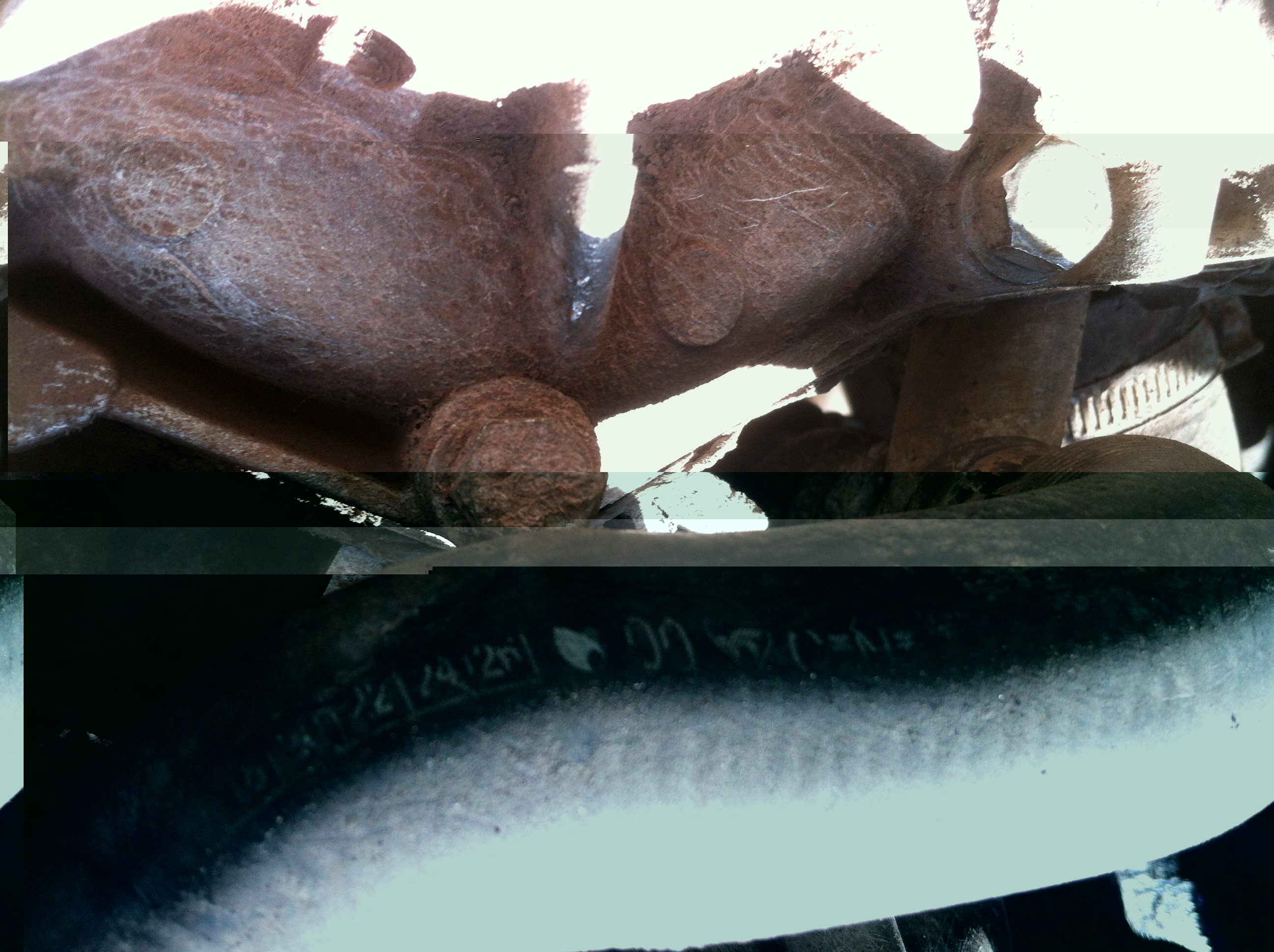

Donc, voici la suite ! :
Je verifie le radiateur : RAS
Je verifie la pompe a eau : RAS
Je verifie les durits autour de la pompe a eau : bingo !
Rien du coté visible
Le frottement contre une des tetes de vis a fait un trou !
Mince , je n'ai pas de remplaçante sous la main !
Je fouille ma celebre caisse a outils et je degotte un raccord de plomberie en 20/27, pile poil le bon diametre pour une reparation provisoire
Je verifie les autres durits : RAS
Je peux remonter !
Je fais le niveau, une purge pour l'air : tout est OK !
Dan

Coup de bol sur ce coup là... imagine cela arrivant loin de chez toi et t'en apercevant une fois le vase vide... :roll:
