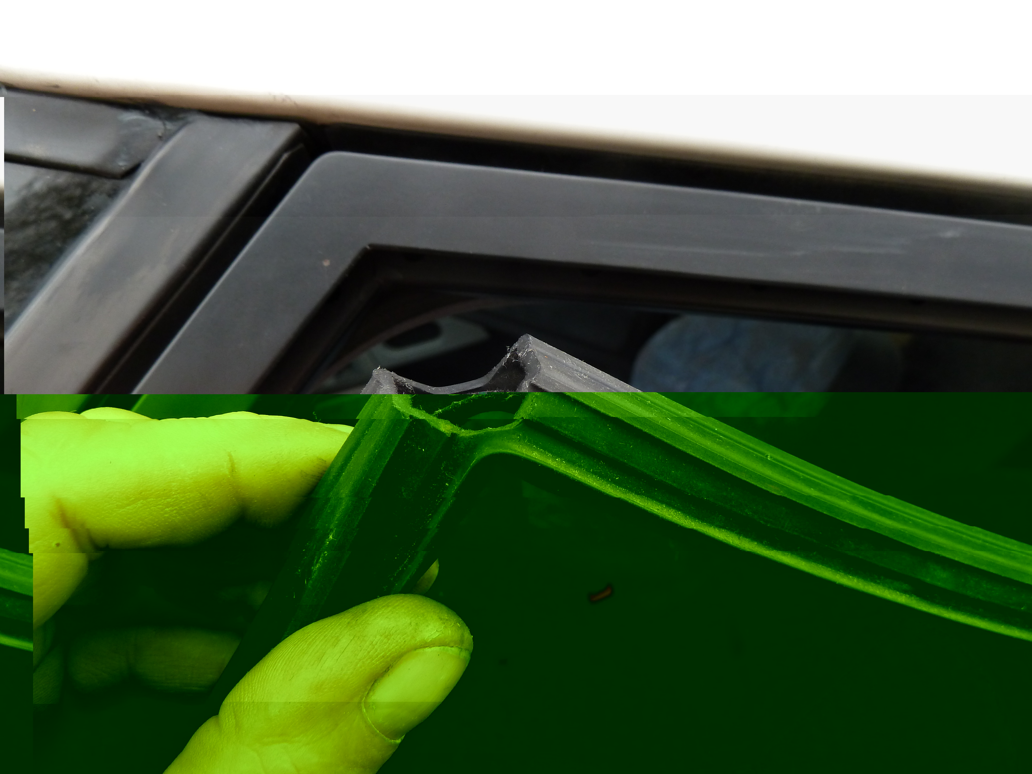

Tu peux toujours essayer ce truc de carrossier:
Une petite cale en bois au niveau de la serrure qui maintient la portiereouverte a 5 ou 10cm, et une bonne pression sur le cadre de la vitre pour resserrer la pression sur le joint !
Posté : 27 févr. 2016, 18:22
par EAime
camion rouge a écrit :Salut
Vitre ouverte.....
sinon, comme la 106 !!!! :oops: :oops: :oops: :oops:
Posté : 27 févr. 2016, 18:36
par camion rouge
VI !!!
Posté : 27 févr. 2016, 19:41
par Grizzly Sauvage
Une petite cale en bois au niveau de la serrure qui maintient la portiere ouverte a 5 ou 10cm, et une bonne pression sur le cadre de la vitre pour resserrer la pression sur le joint !
Salut dan,
Faudra que j’essaie ce que tu dit, :wink: mais la je vient de faire les photos, et c'est vraiment louche .....
l'air de mon "espace" doit être gravitationnelle :shock:
Posté : 27 févr. 2016, 19:42
par Grizzly Sauvage
camion rouge a écrit :VI !!!
NOOON!!! :lol:
Posté : 27 févr. 2016, 19:44
par EAime
Micro fissure dans le joint... :( :(
Posté : 27 févr. 2016, 19:47
par Grizzly Sauvage
EAime a écrit :Micro fissure dans le joint... :( :(
+1, je pense aussi! c'est un joins que j'avais récupérer en casse, je vais remettre l'ancien des que possible! :wink:
Posté : 27 févr. 2016, 21:59
par pontiac
Tu aurais dû passer au joint de III... plus épais et haut :!: :wink:

Sinon je crois savoir d'ou vient la fuite de ma porte!
j'ai trouvé un trou sous le joint cache poussière qui est partiellement décollé comme on peu le voir sur les photos...
le fameux trou qui n'existe pas sur mon 2.2i ...
la porte est bien plaqué sur le joins ...
en fin de compte c'est pleins de petit trous!
et l'eau devais passer par la découpe du joins :roll:
Pour le moment j'ai bouché le trou que l'on vois sur la première photo avec du Scotch d’électricien, le temps de trouvé mon double face...

J'ai remis du double face, en attende de la prochaine pluie voir si c'est bien ça ...
Posté : 29 févr. 2016, 21:57
par p23
...Normalement cela devrait étre régler :wink: .....espérons :roll: Rien de plus pénible qu'une auto qui sent l'humidité .
Posté : 29 févr. 2016, 22:04
par Grizzly Sauvage
p23 a écrit :...Normalement cela devrait étre régler :wink: .....espérons :roll: Rien de plus pénible qu'une auto qui sent l'humidité .
Oui c'est pénible, mais j'ai pas compris pourquoi ils ont fait un trou a cet endroit? sur mon 2.2i il y en à pas! :roll:
Posté : 02 mars 2016, 12:19
par Grizzly Sauvage
Nouvelle du jour, il pleut toujours!
Pour mon camion blanc, c'est résolu, la fuite venais bien du petit trou dans le cadre de la vitre!!! enfin résolu :mrgreen:
Par contre pour le 2.2i, ça continu, l'eau rentre comme il faut par le toit ouvrant arrière, tissus trempé :(
ce qui est bizarre, c'est quelle ne rentre pas par le joint silicone, ni par le joint ou vient se plaqué la vitre, (voir flèches vertes) mais par l'endroit ou se coince le tissus (voir flèche rouge!)
ce qui me confirme que je serai obliger de dé-riveter le toit ouvrant et de refaire sont étanchéité complète!!! :evil:
