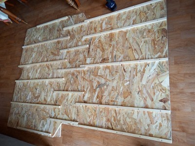

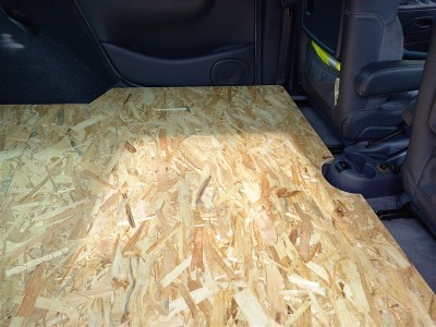

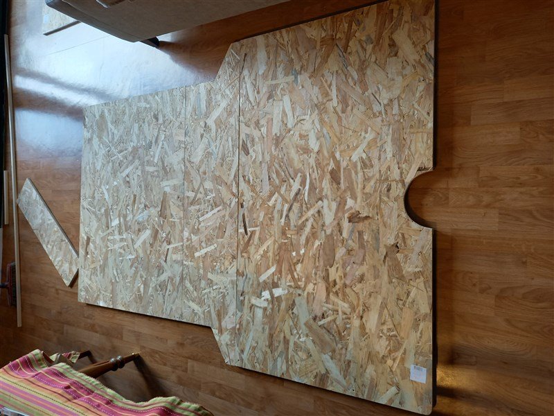

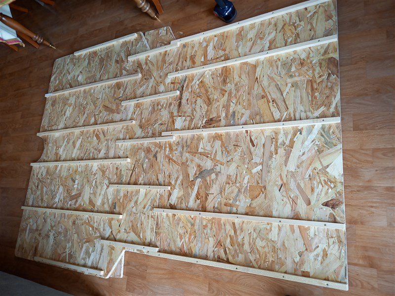

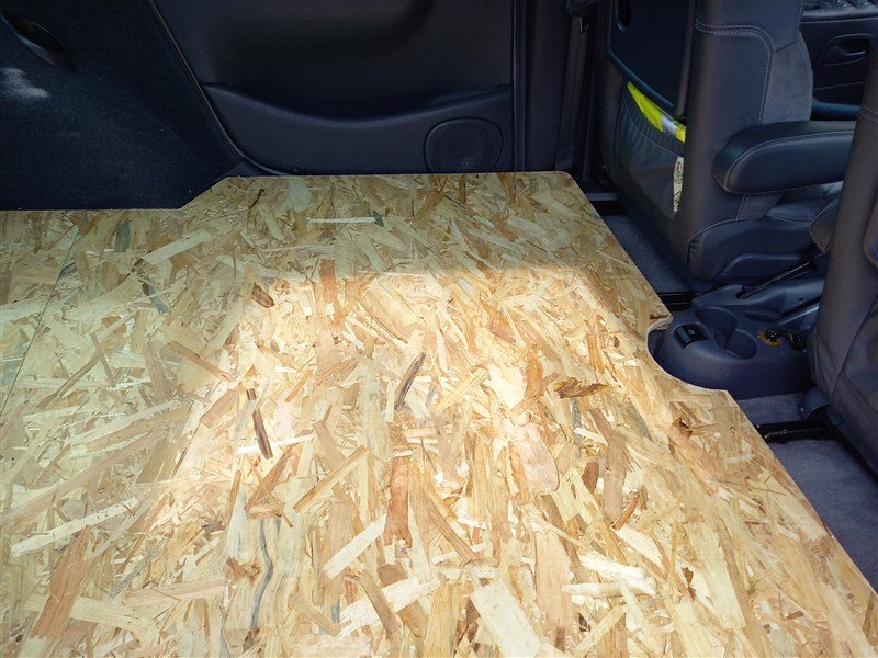

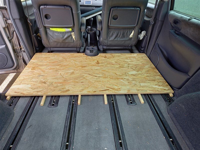

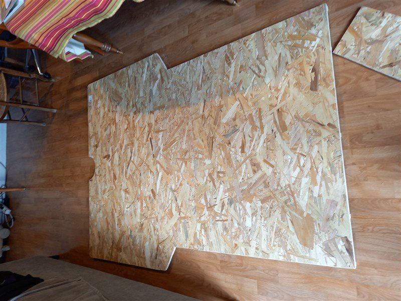

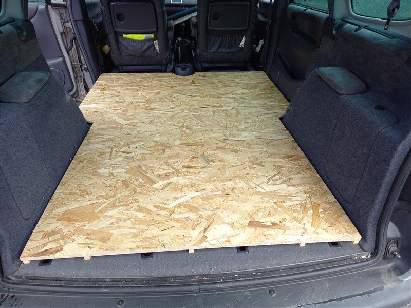

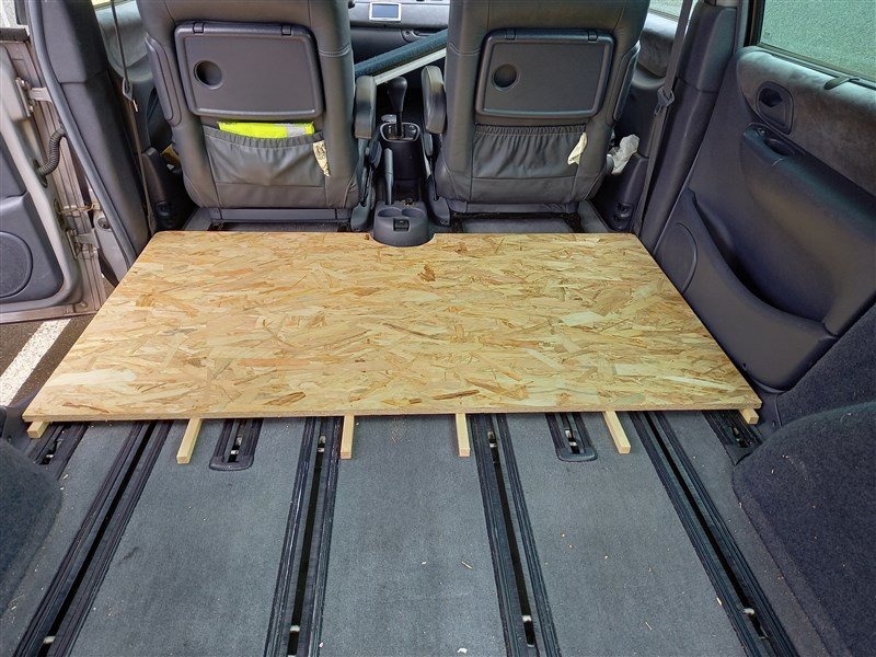

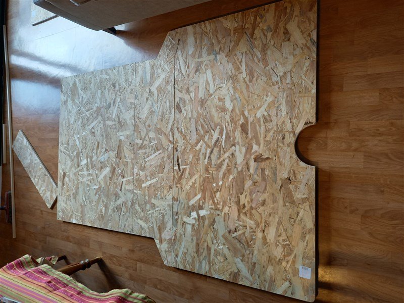

Bonjour les copains,
j'ai été peu présent ces derniers temps car j'ai déménagé et j'ai eu pas mal d'activités diverses et variées
Pour le déménagement, j'ai confectionné un planché amovible pour protéger mes rails et ses accessoires : J'ai ajouté une partie de 30 cm pour l'Espace long qui m'a énormément servi depuis 2 mois (déménagement et aller-retour déchetterie)
Aujourd'hui j'avais décidé de faire la purge du liquide de refroidissement, mais je suis tombé sur un os : quand j'ai voulu redémarrer le vaisseau, la batterie est partie en court-circuit
Je ne sais pas si c'est ma purge qui aurait provoqué cela, j'ai mis pas mal de liquide dans le bas moteur, mais il ne me semble pas qu'il y ait des équipements électriques dans ce coin
Demain je vais acheté une nouvelle batterie, en espérant que ce ne soit pas le démarreur qui m'a flingué la batterie

Pas bête, et surtout, bien réalisé !!

Nouvelle batterie et le Vaisseau est reparti
