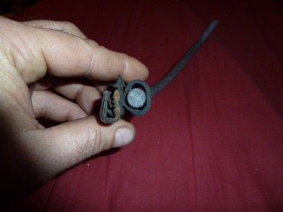

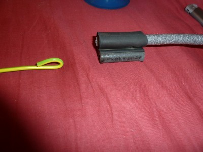

Aujourd'hui je me suis mi a vérifier une astuce pour garder les joints de portes avec leurs pouvoir d'étanchéité (qu'il ne s'écrase pas!)
mon astuce consiste a acheter du "fond de joint" c'est le nom donné a ce joint rond de plusieurs diamètre! dans mon cas j'ai pris un bout de section de 10mm,
l'astuce est de le passer a l’intérieur du joint de porte (prévoir la longueur adéquate!) et pour le passer sans se prendre la tête, un bon tire fils ou un câble électrique de maison (rigide) de section 2.5mm fera l'affaire!
ça vas de soit qu'il faut ,démonté le joint de porte, afin de rentre la tache plus aisé! :wink:
petit aperçu, il ne faut pas qu'il obstrue le trou complètement, cela permet de laisser circulé l'air dans le joint!
petite astuce toute bête pour facilité le passage du câble électrique, replier le fils rigide (section 2.5) sur lui même d'environ 2 à 3cm, cela évitera qu'il s’accroche et glissera tout seul!

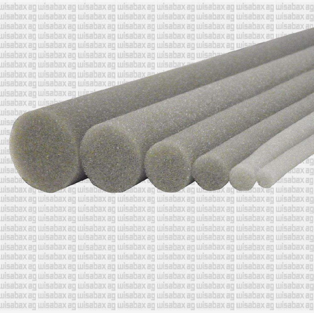

Alors les fond de joint, ils y en à plusieurs modèles (tailles, matériaux utilisé (plus ou moins souple) ect...)
Exemples pris sur le net :
Brun's.
Je peux te demander où tu as trouvé ce joint, j'en cherche en plus rigide, genre section ronde silicone noire pour les vitrines de la murena.
Merci à toi.
Math
Alors te dire ou en trouvé, je dirait les fournisseurs en construction des bâtiments (voir peu être "Point P") parce que quand je suis allez à Leroy Merlin, ils en avait que 1 seul modèle, donc pas de choix!
le morceau que j'ai utilisé vient de ma formation :wink:

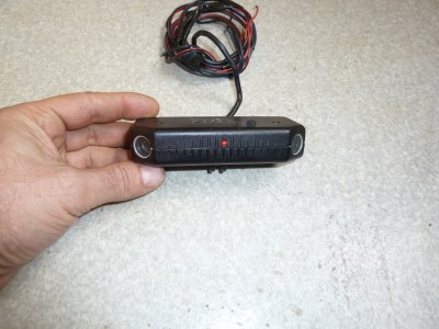

J'ai fait des trouvailles dans mes cartons, ça date! :shock:
Je vient de le tester, il fonctionne toujours!
je l'aurai bien installer dans mon camion mais il manque la patte de fixation, je vais devoir trouvé une astuce :roll:

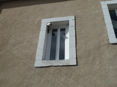

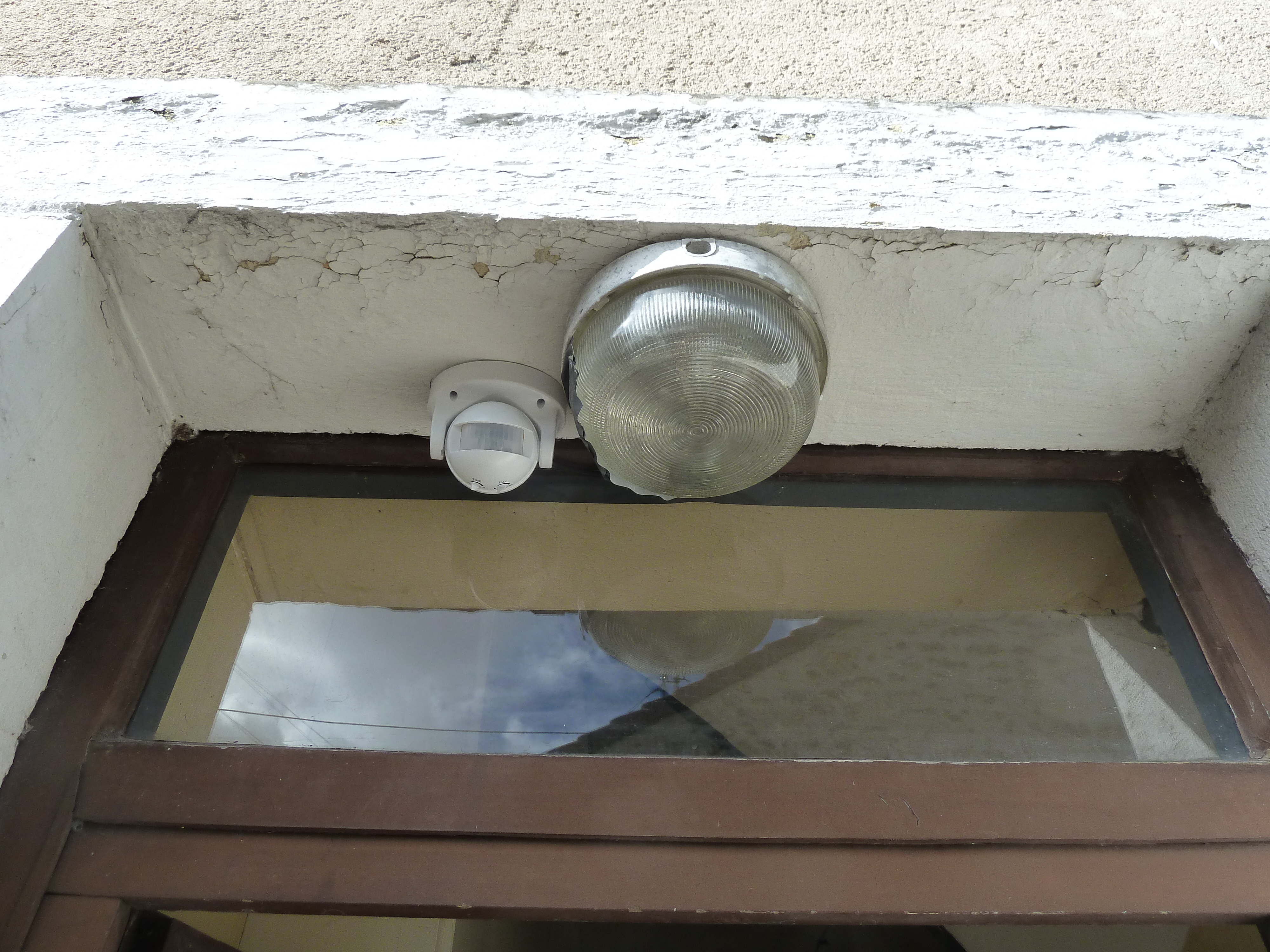

Juste pour en revenir sur les 4 jeunes que javais pris en flagrant délit chez moi
ce qui les à fait sortir de ma cour!
capteur de présence sur la porte d'entrée et caméra avec vision nocturne à la fenêtre! :wink:
