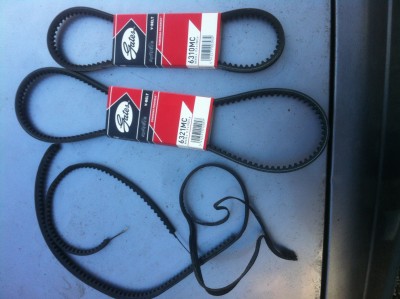

Salut tertous !
Ce matin, en partant de chez moi, ça me fait un gros bruit de courroie qui couine... :x
Bizarre , me dis-je !!!
Un ou deux coups d'accelerateur pour faire cesser ce vacarme : rien :shock:
Je pars quand meme car je dois prendre un truc dans mon local a 300m...
Le vacarme est infernal !
Du coup, je me gare et j'ouvre le capot : grosse odeur et fumée de caouchouc brulé :shock:
Je coupe le moulin et je laisse partir la fumée pour essayer de comprendre...
Je ne vois rien d'anormal...
Je redemarre et, miracle : plus de bruit et plus de fumée !
Je regarde mes courroies : yen a une qui pend lamentablement !!!
Celle de l'alternateur et pompe a eau !
Je rentre chez moi pour prendre l'autre voiture et courrir chez API ou AD a ganges !!!
Celle de gauche : la flinguée
Celle du milieu : la remplaçante
Celle de droite : une neuve pour la DA!
Ben oui !: quitte a la deposer pour mettre celle de l'alternateur , autant en profiter pour la remplacer aussi !!!!
C'est pas pour le prix : 21€16 les 2 !!
Entre l'A/R et la depose/repose , j'ai perdu 2h30 !
J'ai pas pris de photos du chantier : pas le temps !

Re: mon nouveau camion blanc
Non !
La vieille courroie etait" collée" sur la poulie de la pae donc ça patinait a mort sur la damper !
D'ou la fumée et l'odeur !!!
