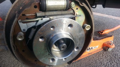

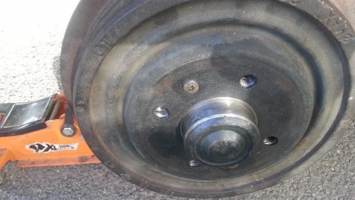

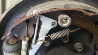

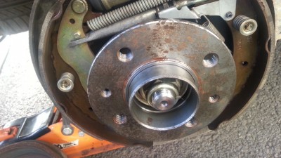

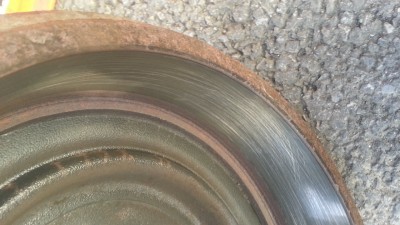

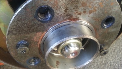

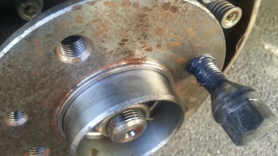

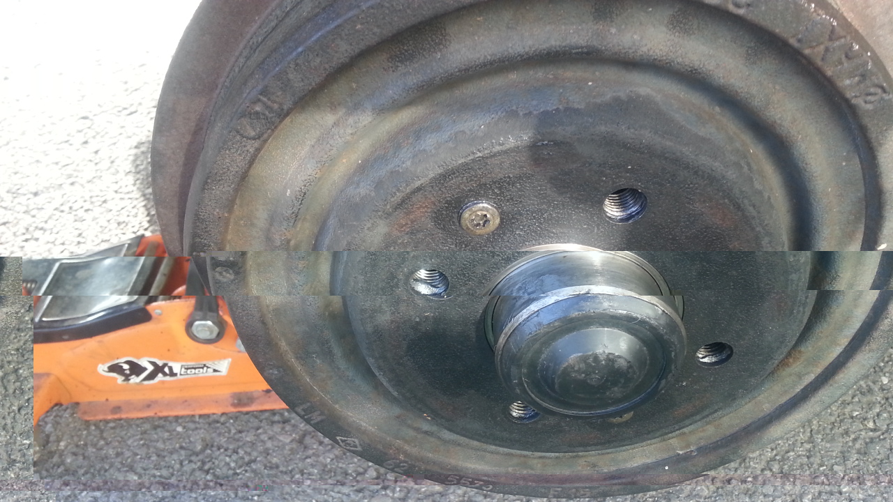

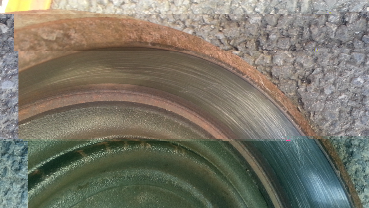

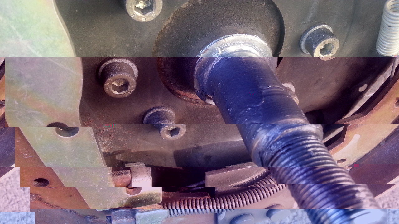

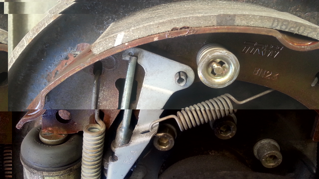

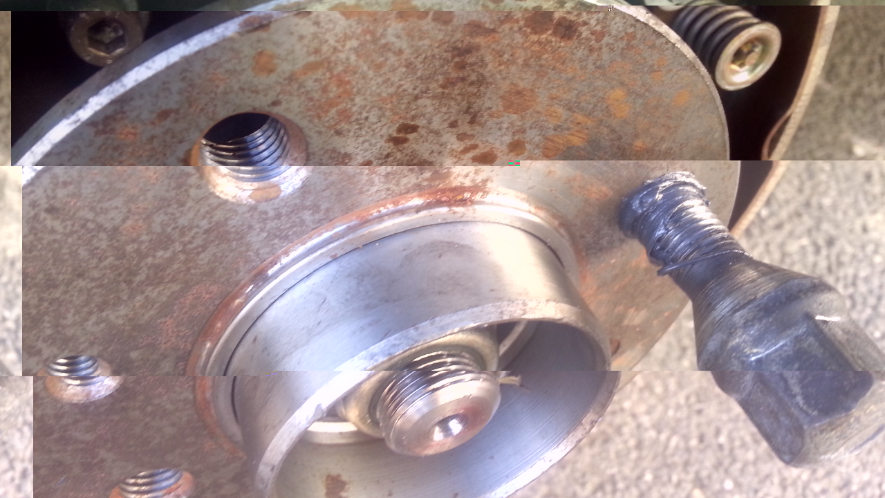

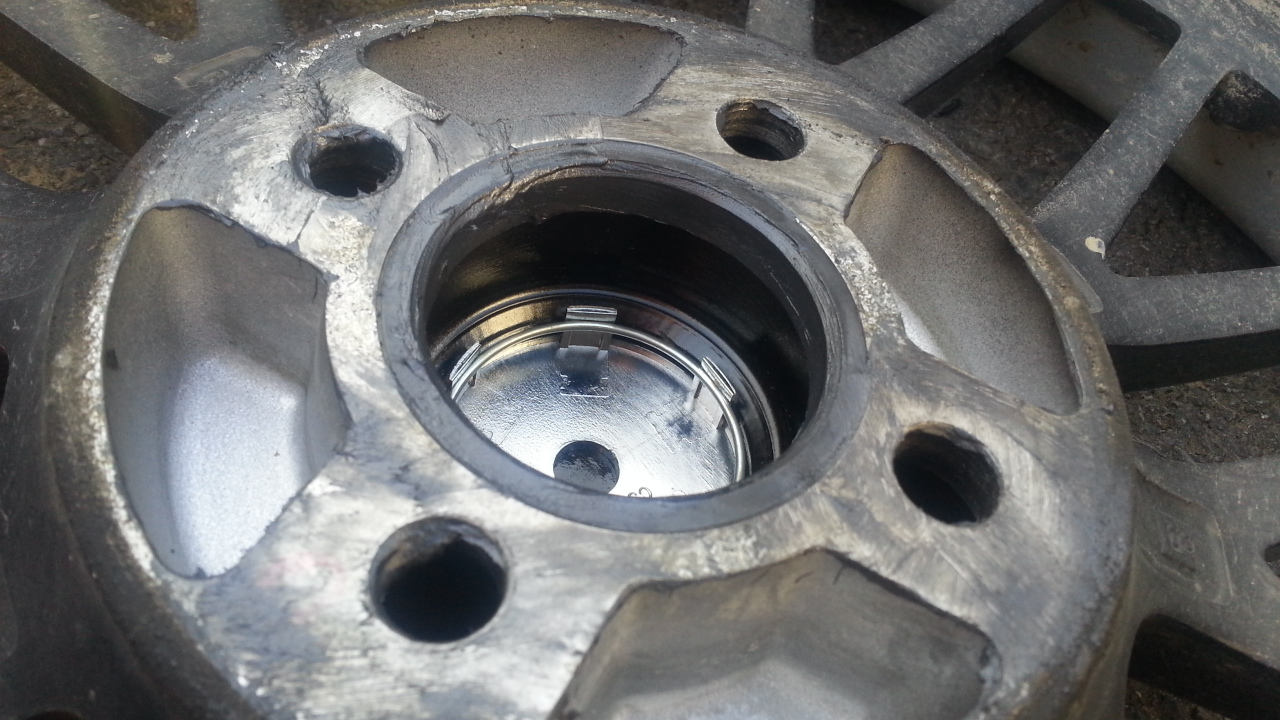

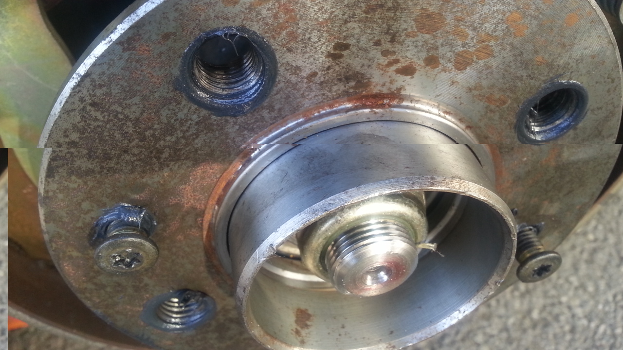

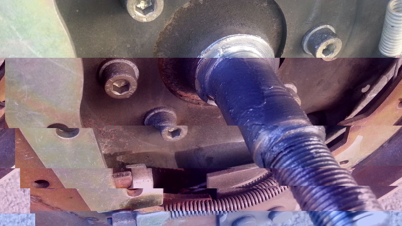

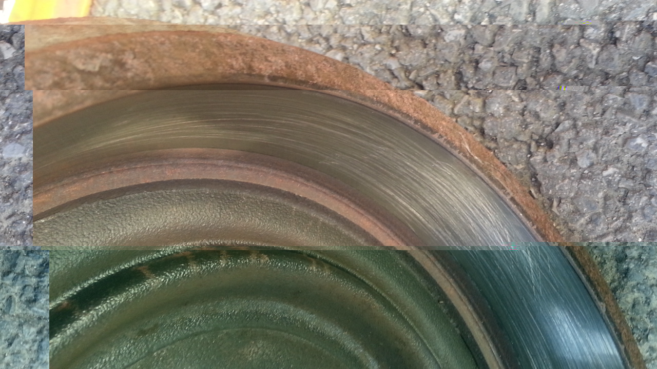

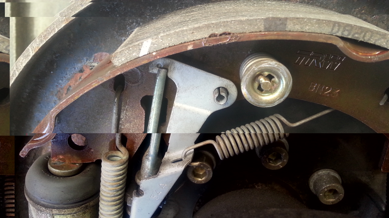

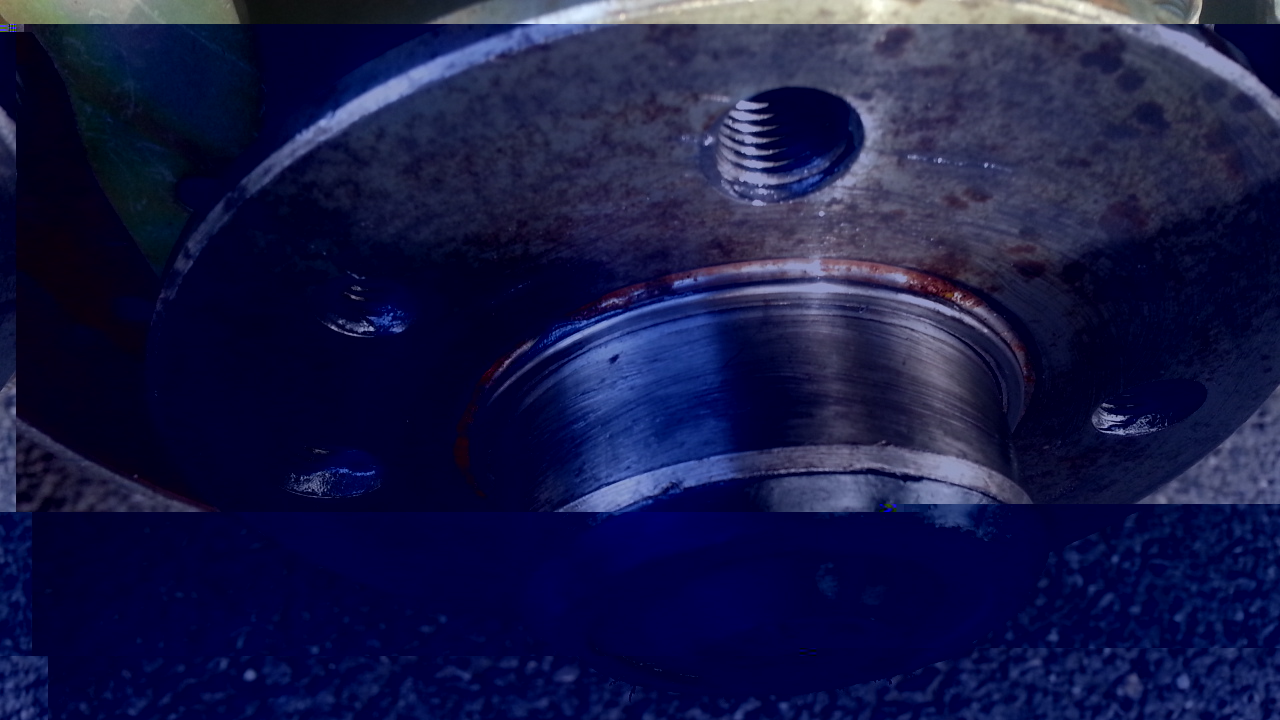

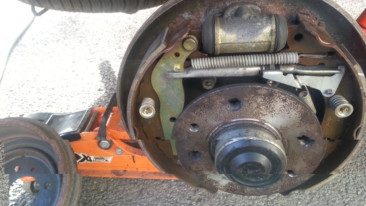

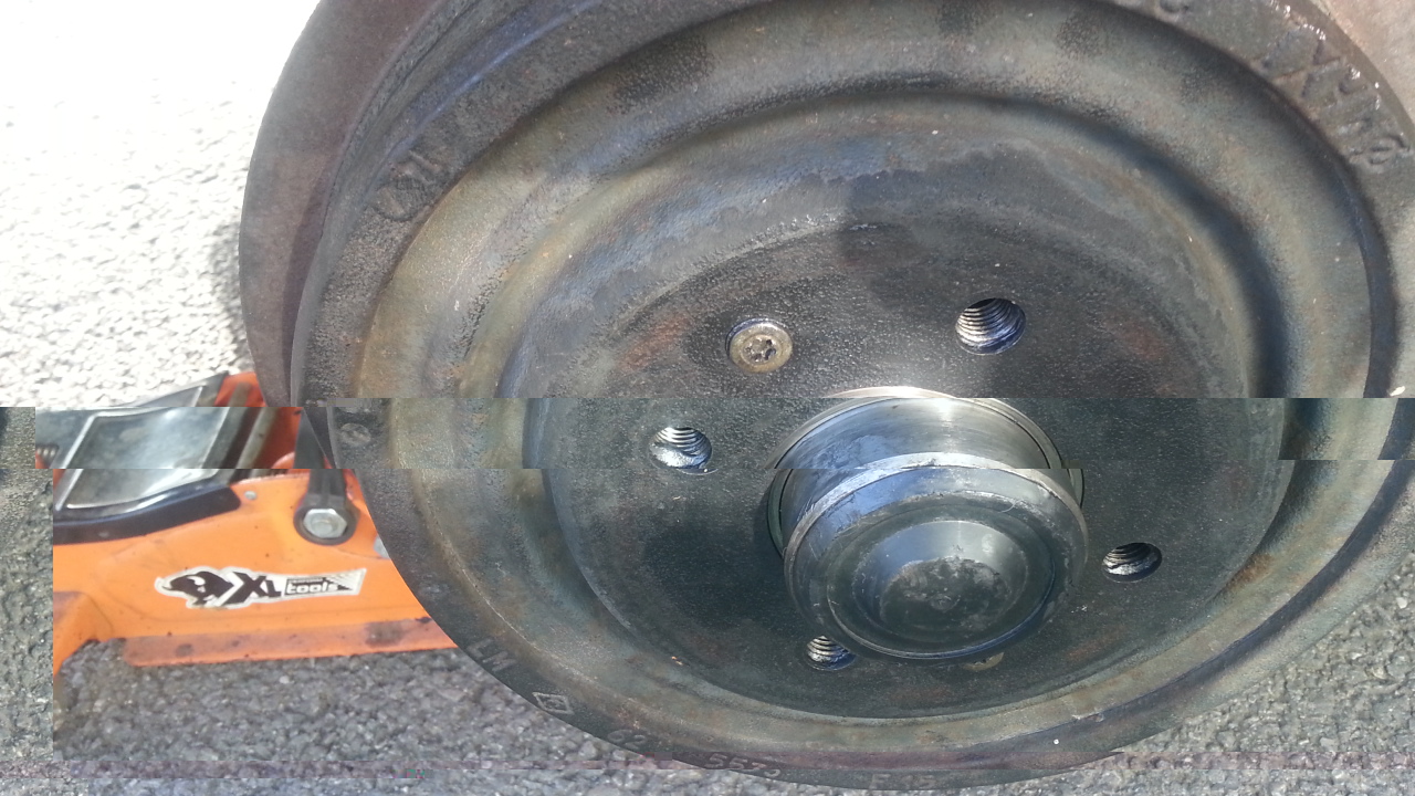

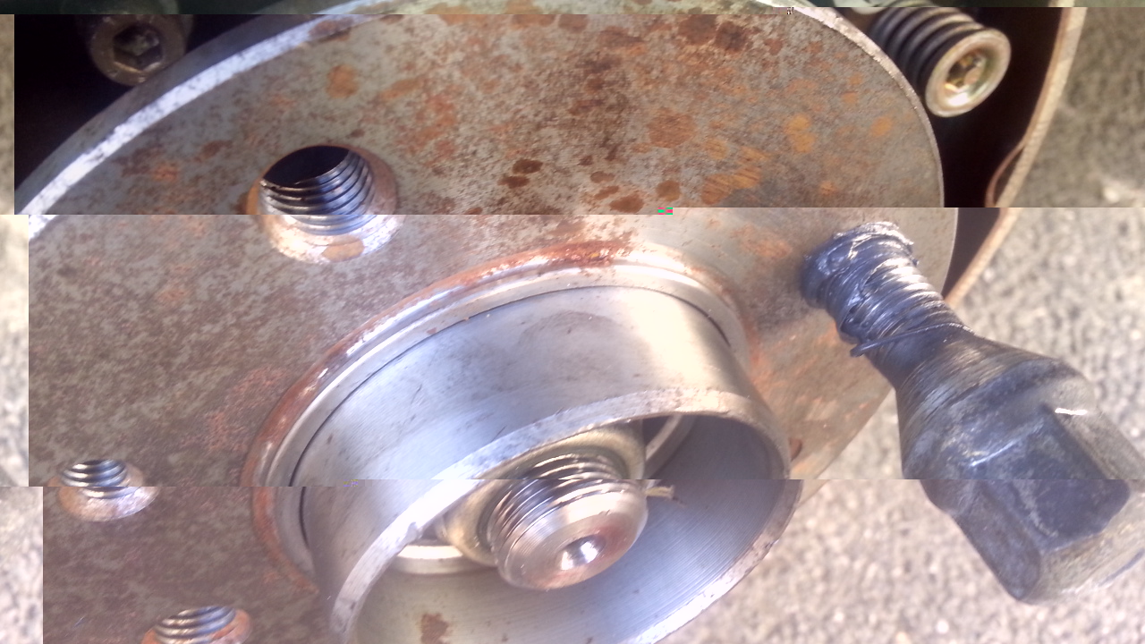

un peut de nouvelle de mon 2
au dernier CT il m'avait trouver un roulement ar qui commence a faire du bruit donc entre temps j'ai chercher un peut sur leboncoin des neuf et rien et un jour trouver 2 neuf jamais monté pour 60 euros :shock: et 70 euros livré surement pas cher car un peut de rouille très légère du au stockage mais c'est vraiment rien du tout, donc la a se prix j'ai prit et monté cette après midi
aller un peut de photo
1) on lève la roue
2) on serre le frein a main
3) on démonte la roue puis les 2 petite vis du tambour
4) on desserre le frein a main et hop on enlève le tambour
5) on enlève le cache noir et le gros écrou centrale puis on enlevé le roulement
6) on regarde les frein ar , la les frein ar son impeccable sinon on change en même temps
7) un bon coup de soufflette partout et le tambour aussi
8) un coup de papier de verre sur les machoire et tambour
9) de nouveau un coup de soufflette
10) mettre de la graisse sur la fusé
11) remettre le roulement la rondelle et le gros écrou et bien serré
12) pas oublier de graissé les trous de filetage , la parti plate du roulement et la jante puis on remonte tout ca en sens inverse

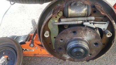

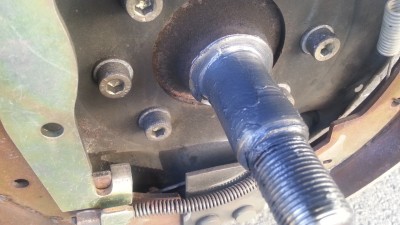

j'ai fait après le 2eme coté c'est la dernière photo
Modifié en dernier par pat 02 le 02 mars 2017, 17:43, modifié 1 fois.

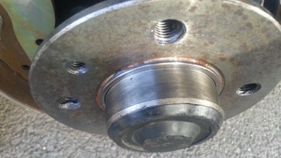

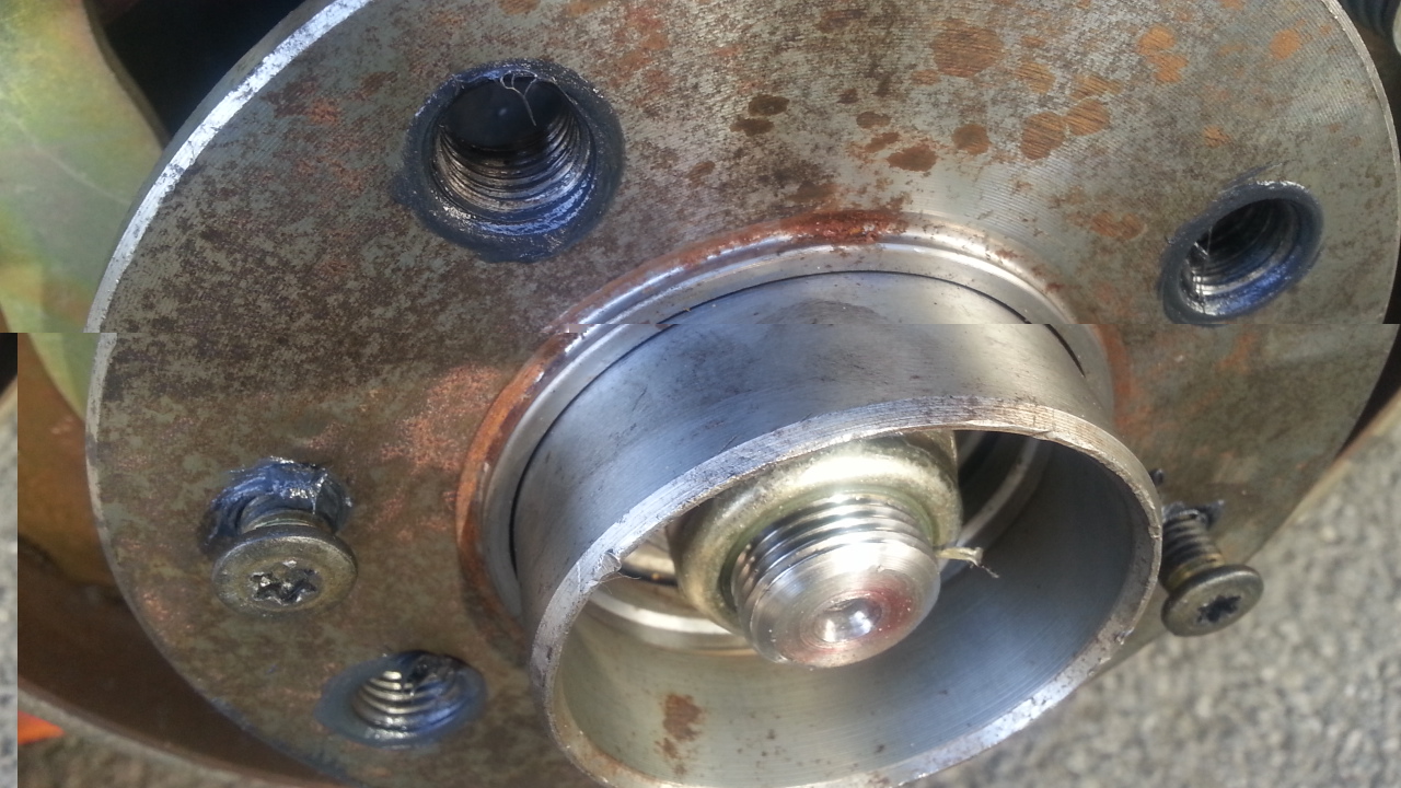

pat 02
Messages : 1746
Modèle : [Espace II 2.1 TDV]
Finition : Alizé
Re: espace 2.1 dtv
Message non lu par pat 02 »
suite et la dernière photo c'est l'autre coté
[/color]
