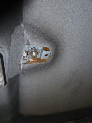

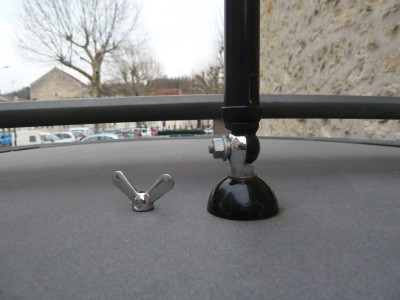

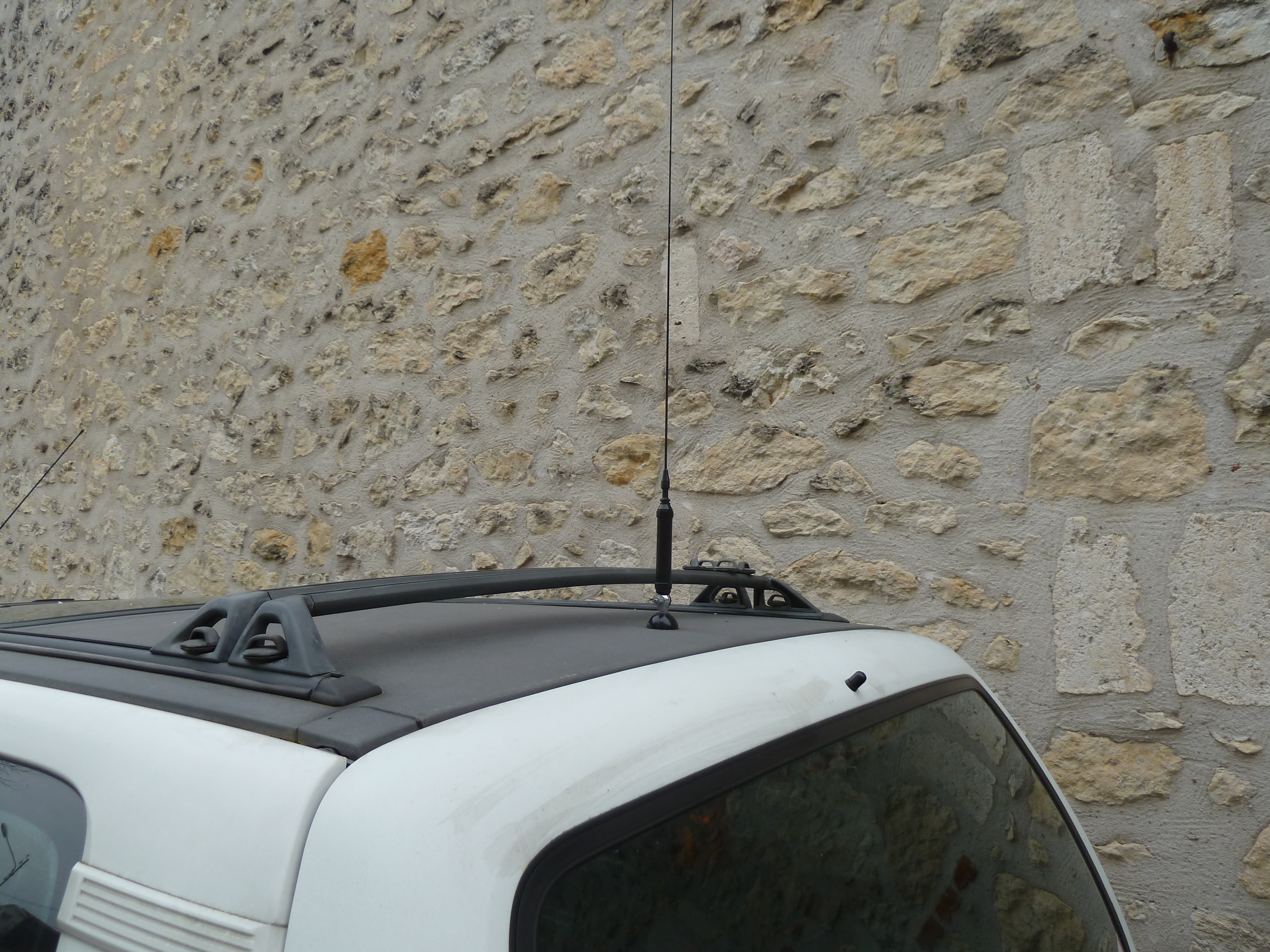

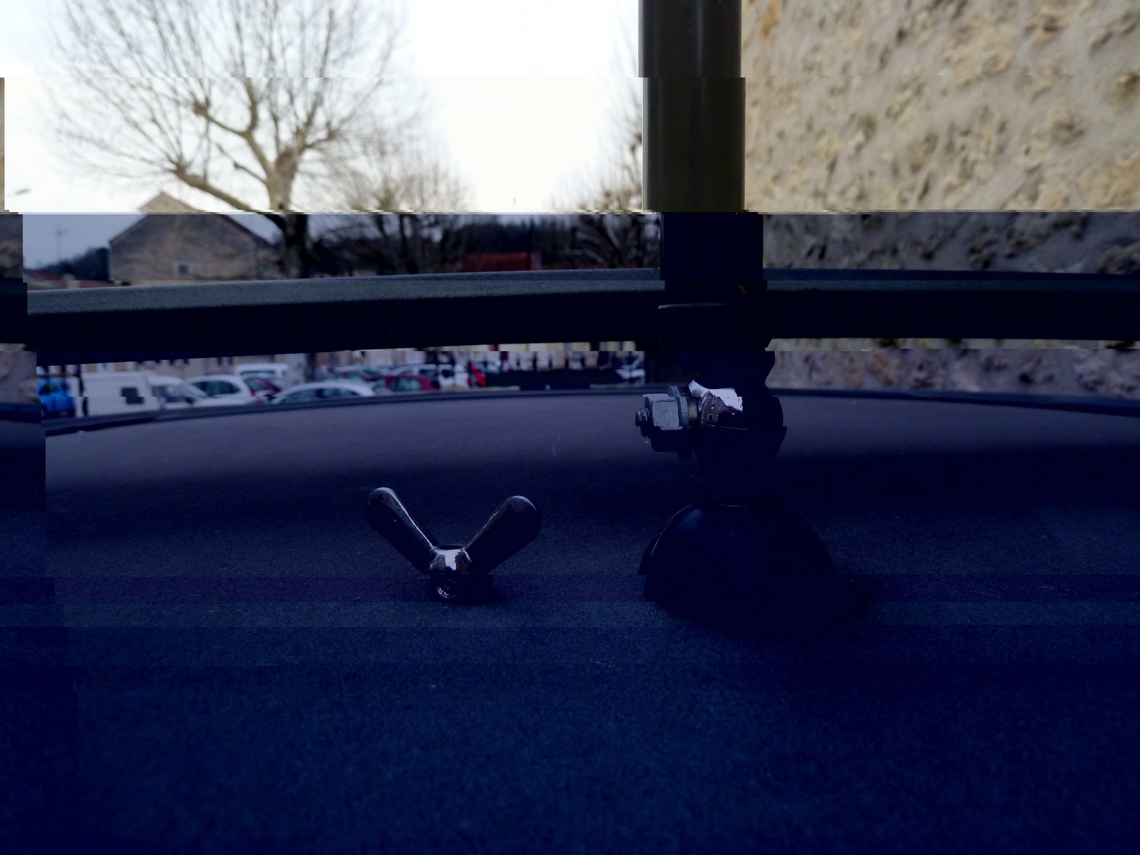

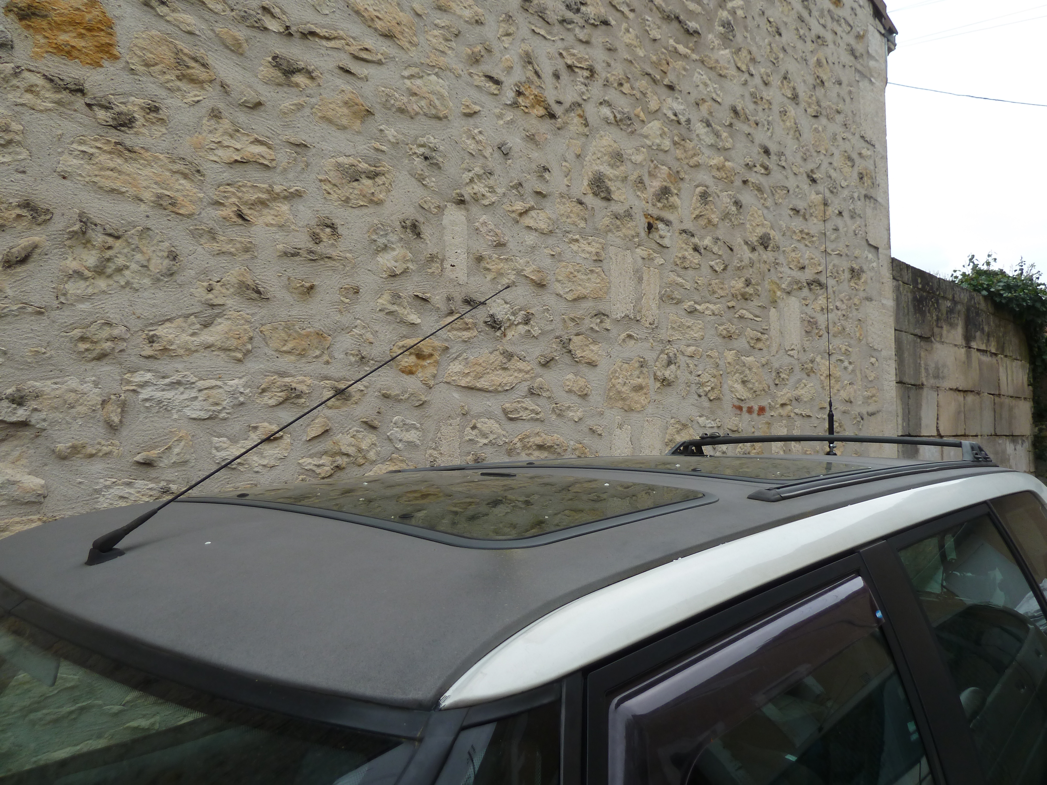

Petite modif du jour :
remplacement de l'antenne téléphone (qui est hs) par une des antenne que Dan ma filé :mrgreen:
elle passe impeccable par le trou sans le modifier!
j'avais pas l'antivol antenne CB mais le petit écrou sera toujours mieux que le papillon!

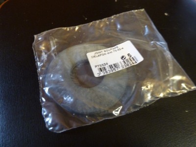

beau resultat !
j'imagine que tu as mis un joint entre l'antenne et le toit ? (yen avait pas !)
bédouin
Messages : 490
Année : 1997
Message non lu par bédouin »
camion rouge a écrit :beau resultat !
En y regardant de plus prés, effectivement, le joint semble brillé par son absence.
Peut être des fuites en vue :?:
la photo ci-dessous montre le système utilisé pour mon space avec le joint adéquat :idea:
Grizzly Sauvage
Messages : 1923
Année : 1993
heu quel joint :roll: je me disait bien qu'il manqué quelque chose :lol: en fait quand j'ai viré l'antenne téléphone, il y en avais pas non plus,
il y avait un mastic noir que l'ont utilise pour les portières (film plastique (anti poussière) collé au panneau de porte) qui ne sèche jamais,
donc je lé utiliser pour l'étanchéité! :mrgreen: mais je la re démonterais pour y mettre un gros joint (de plomberie en plus)! :wink:
Edit, j'ai trouvé ça dans mes accessoires de plomberie, je vais voir si je peu l'adapter :mrgreen:

Grizzly Sauvage
Messages : 1923
Année : 1993
Bon le joint était trop gros, pas grave j'ai mis un autre joint de plomberie, ça à l'air d'être bon, verdict à la prochaine pluie :lol: mais aujourd'hui le soleil est enfin revenu, :D donc je vais voir ce que je peu bricolé sur mes espaces :mrgreen:

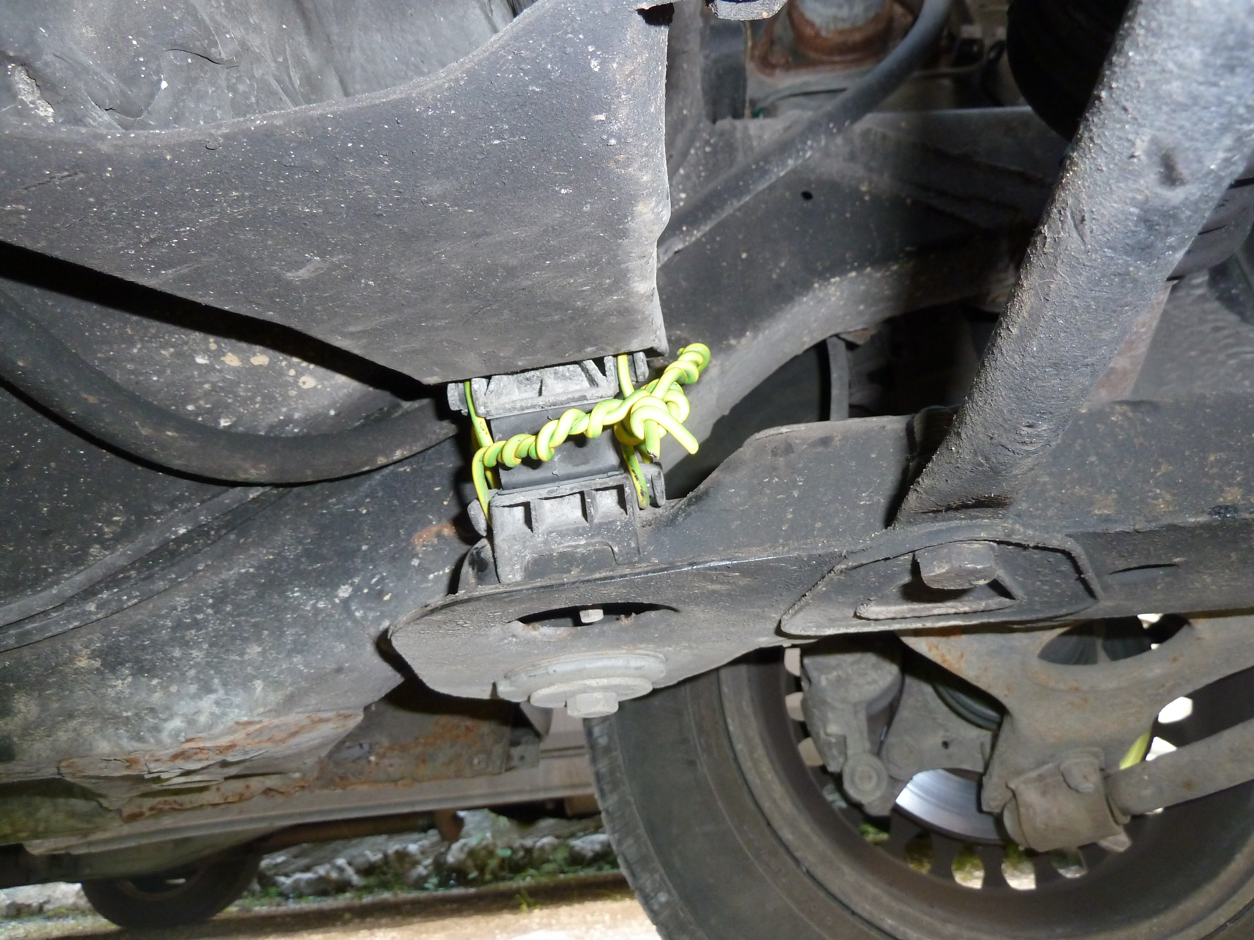

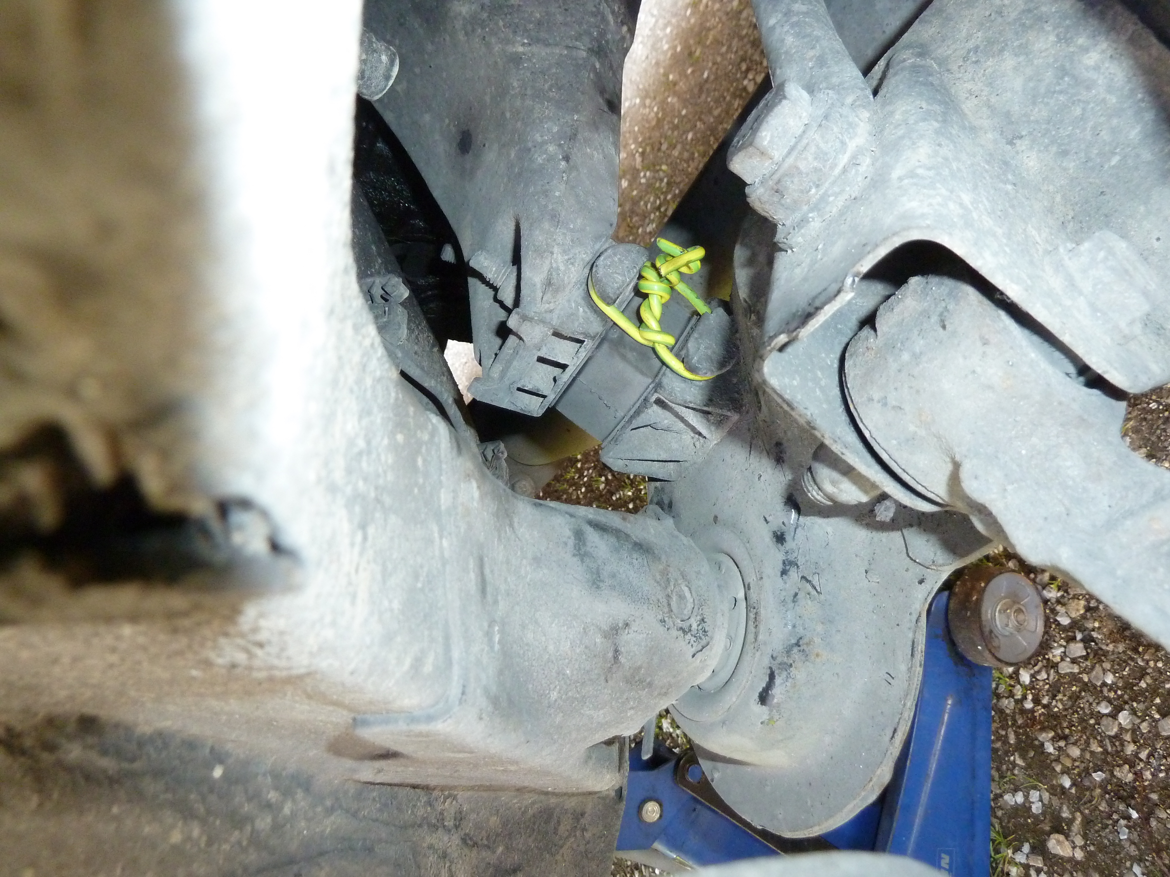

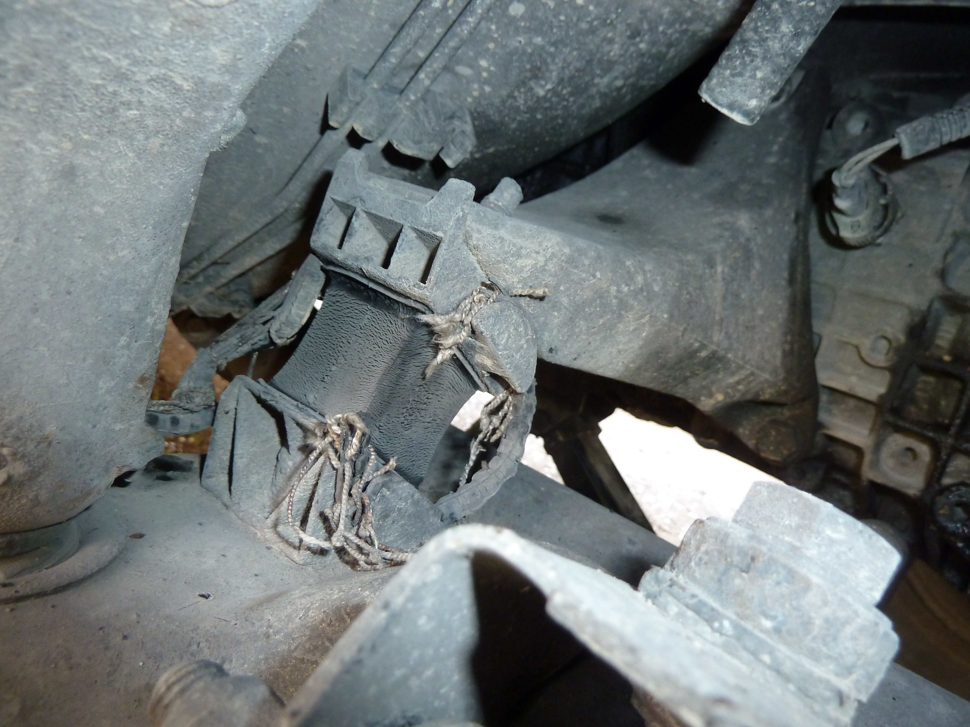

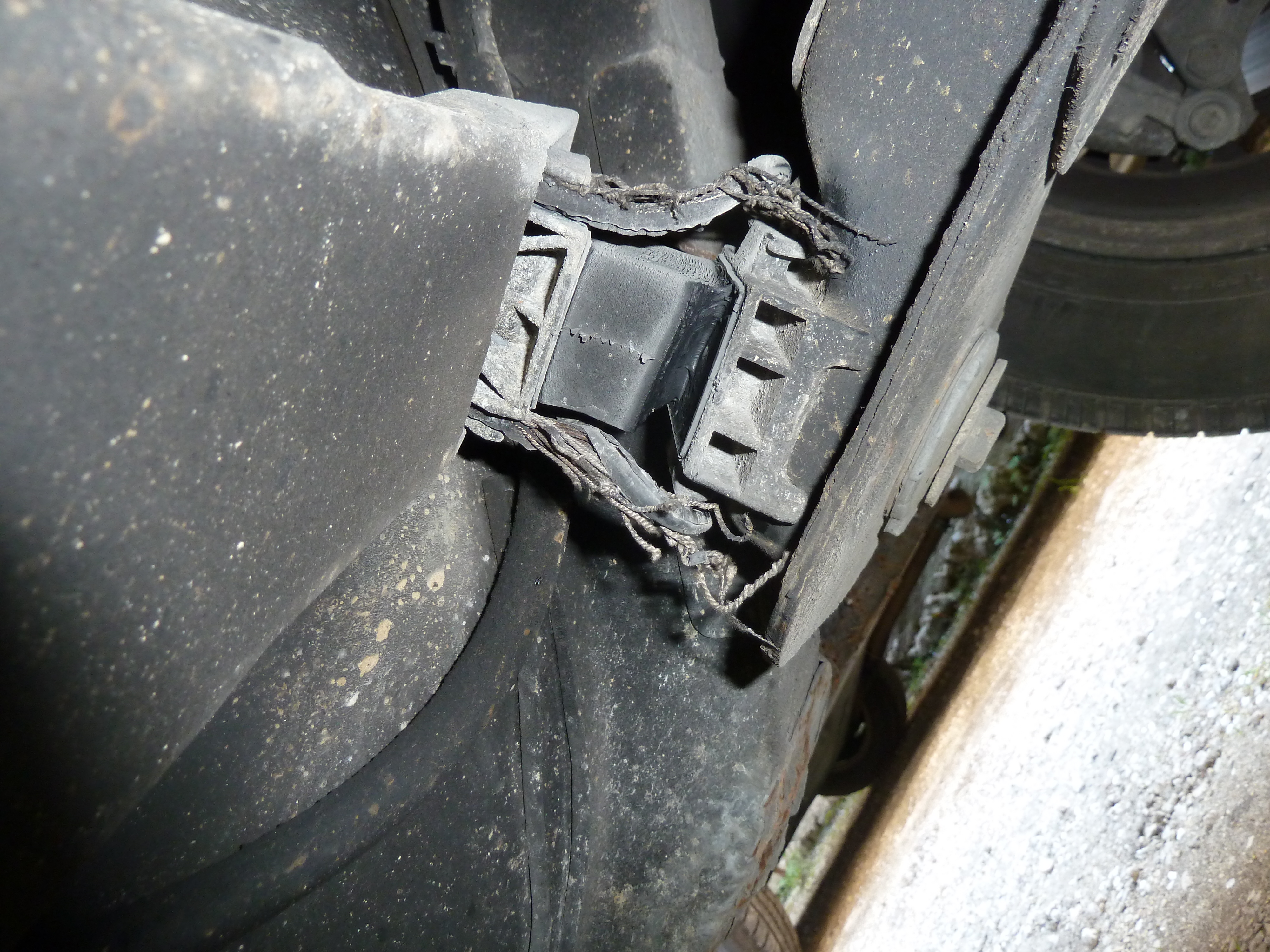

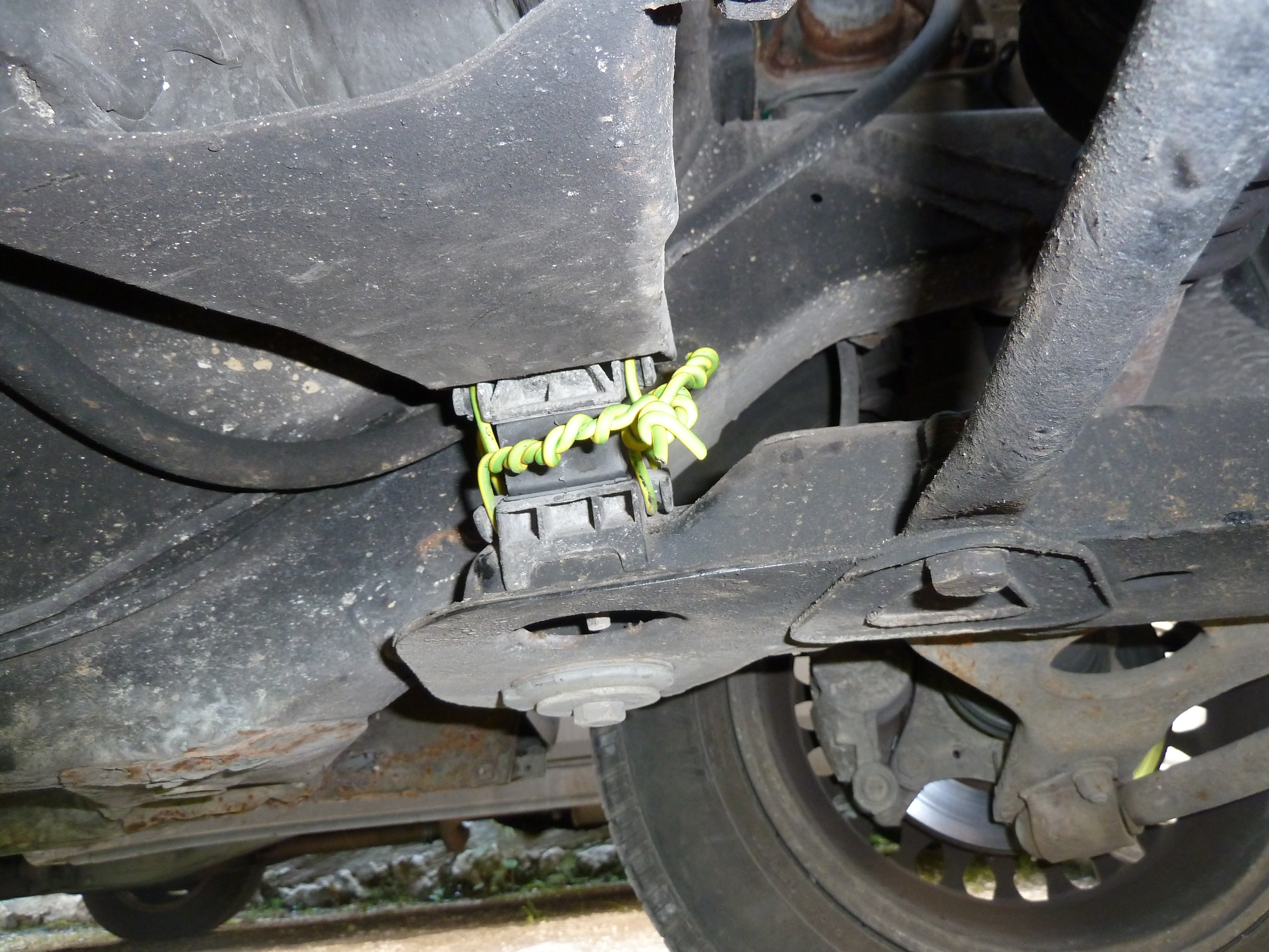

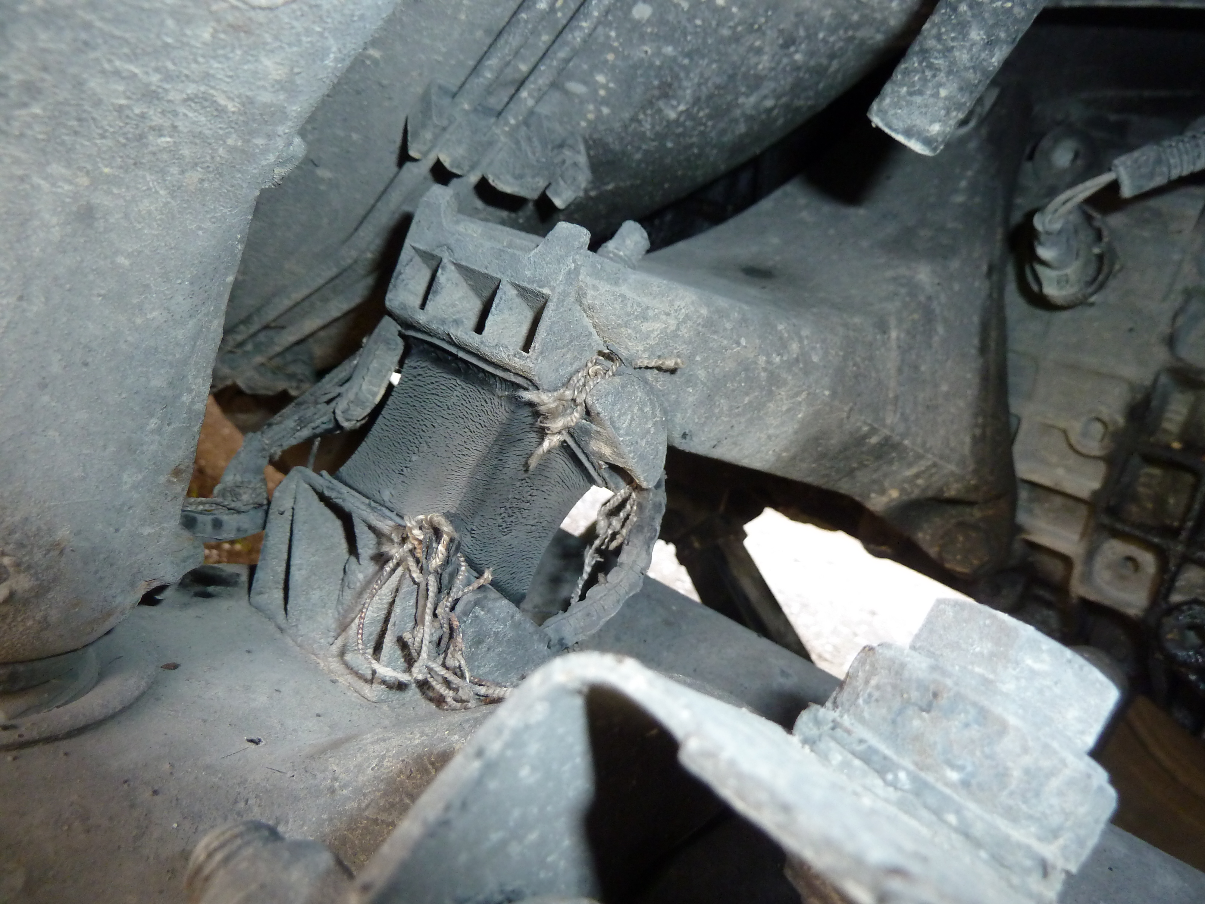

Bon rien de nouveaux sur mes camions, et pour cause, depuis que je suis revenus du weekend de chez Dan, ont arrête pas de me demander de réparer des voitures!!!
hier c'était la R21 turbo D de mon pot ch'ti :mrgreen: donc un bon j8s! (le lui est fait une réparation provisoire avec ce que j'avais sous la mains mais bon ça ne tien pas!)
je doit lui faire la distri, et en plus les 2 silens-bloc de la BVM elles sont en phasent de rupture) je vous dit pas la conduite à chaque démarrage, un vrais petit kangourou!!! :lol:
quelques photos :
les silens-bloc en phase de rupture
la réparation provisoire!
Donc distri commander et les silens-blocs (les 2 de la boite) ps : sa courroie de distri à 6 ans, je lui et dit que ça urger! :shock: a faire pour les jours qui suivent, et lundi allez chercher un moteur de clio (moteur energy 1.2) pour le changer (voiture à la copine à mon pot) elle à cassé sa courroie de distri! :oops:
restera à faire avant l'échange des moteur, distri, pompe à eau, vidange huile, ldr et les annexe.... :wink:

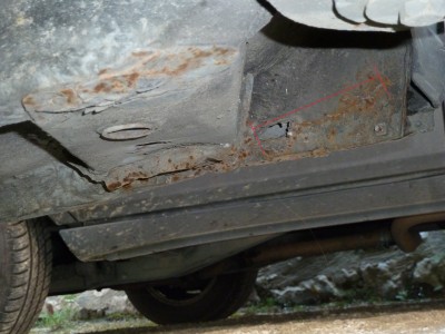

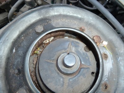

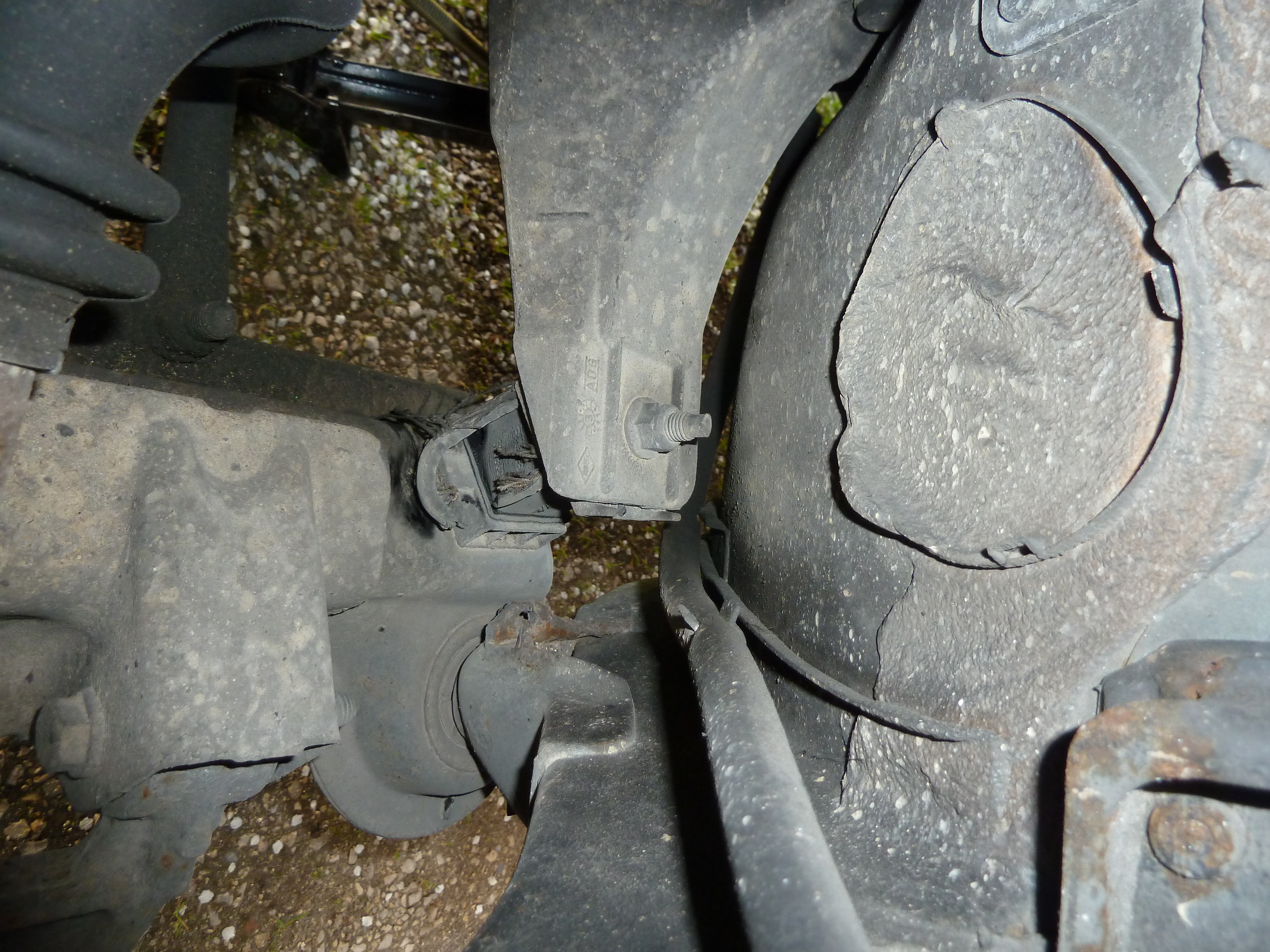

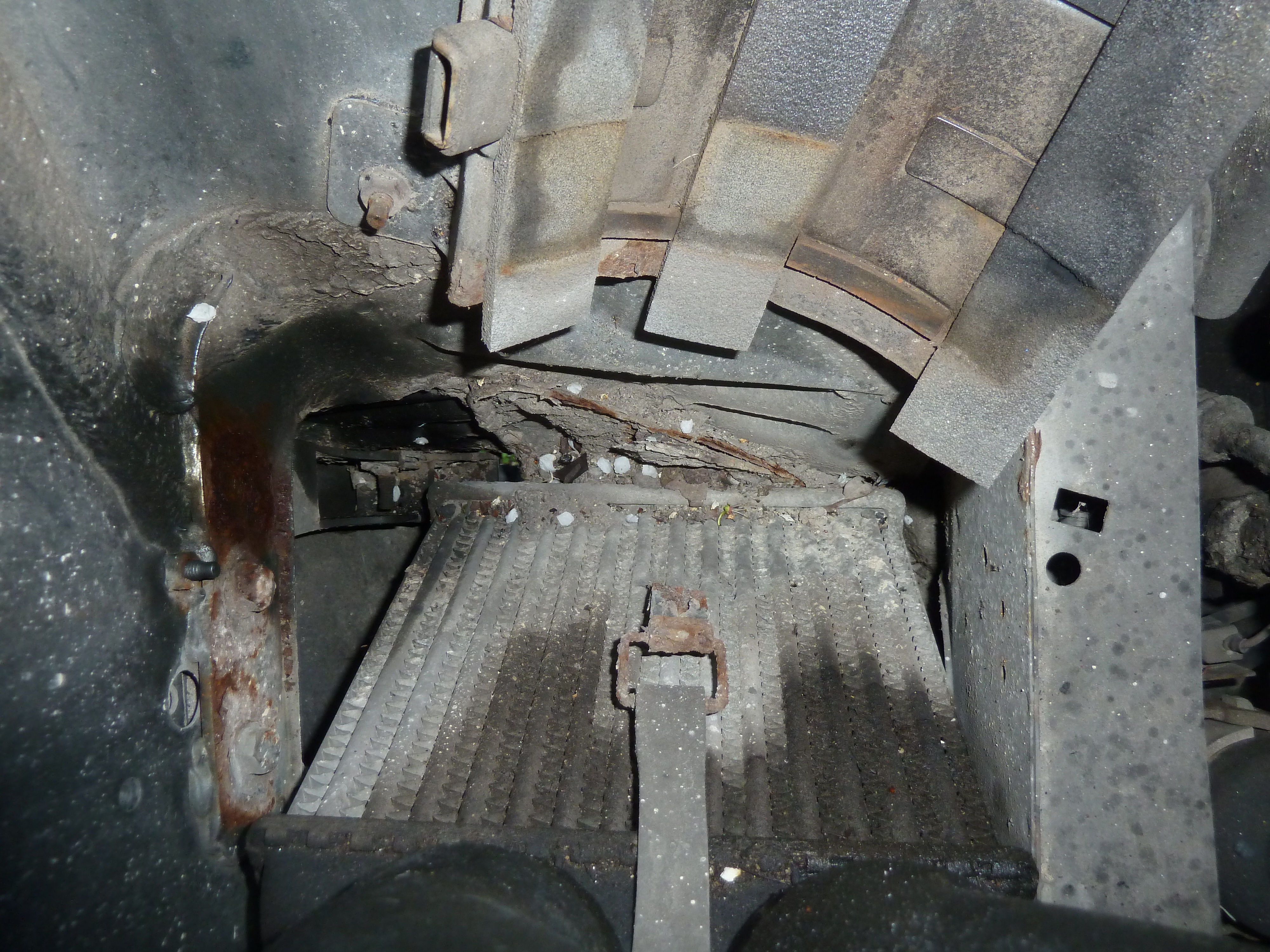

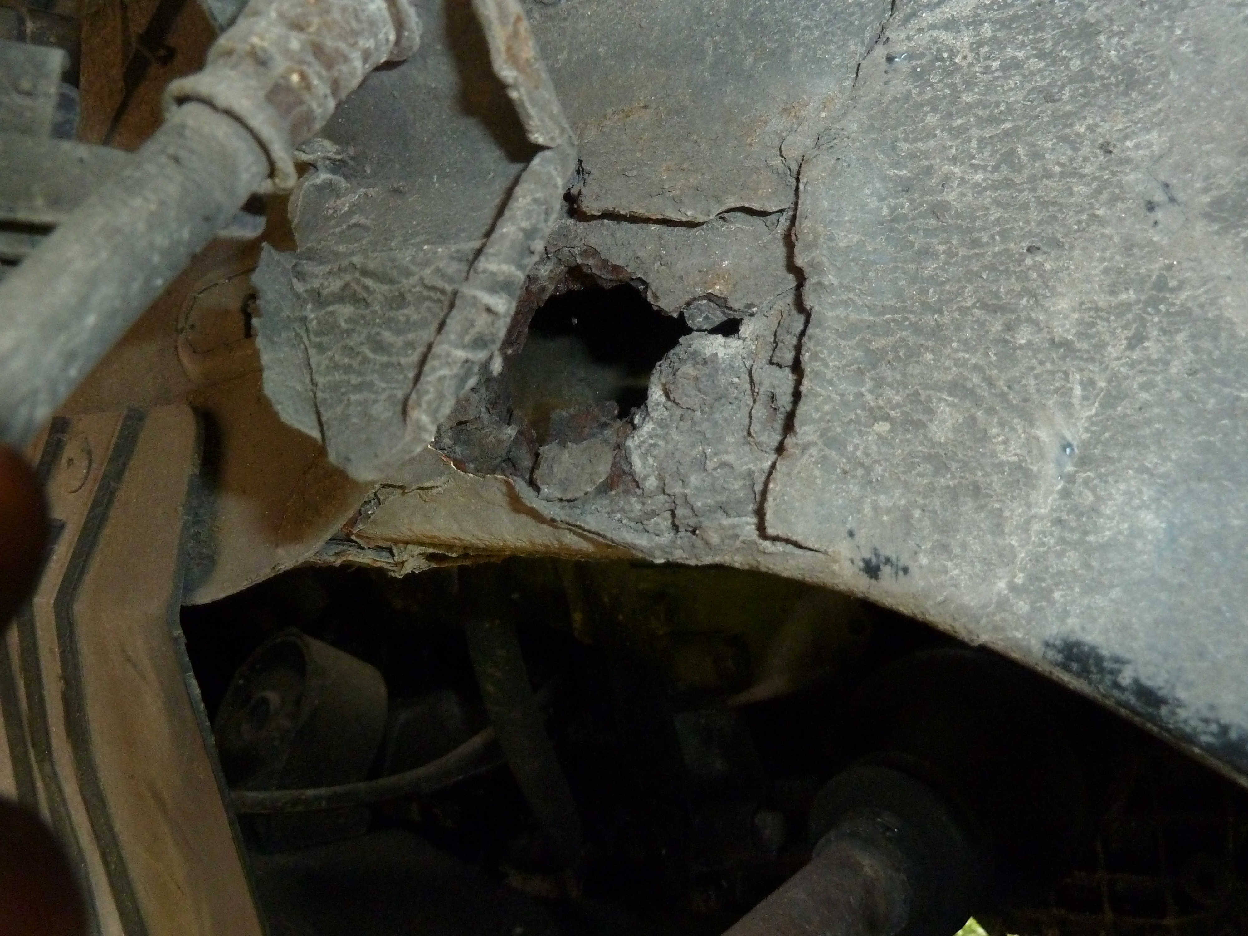

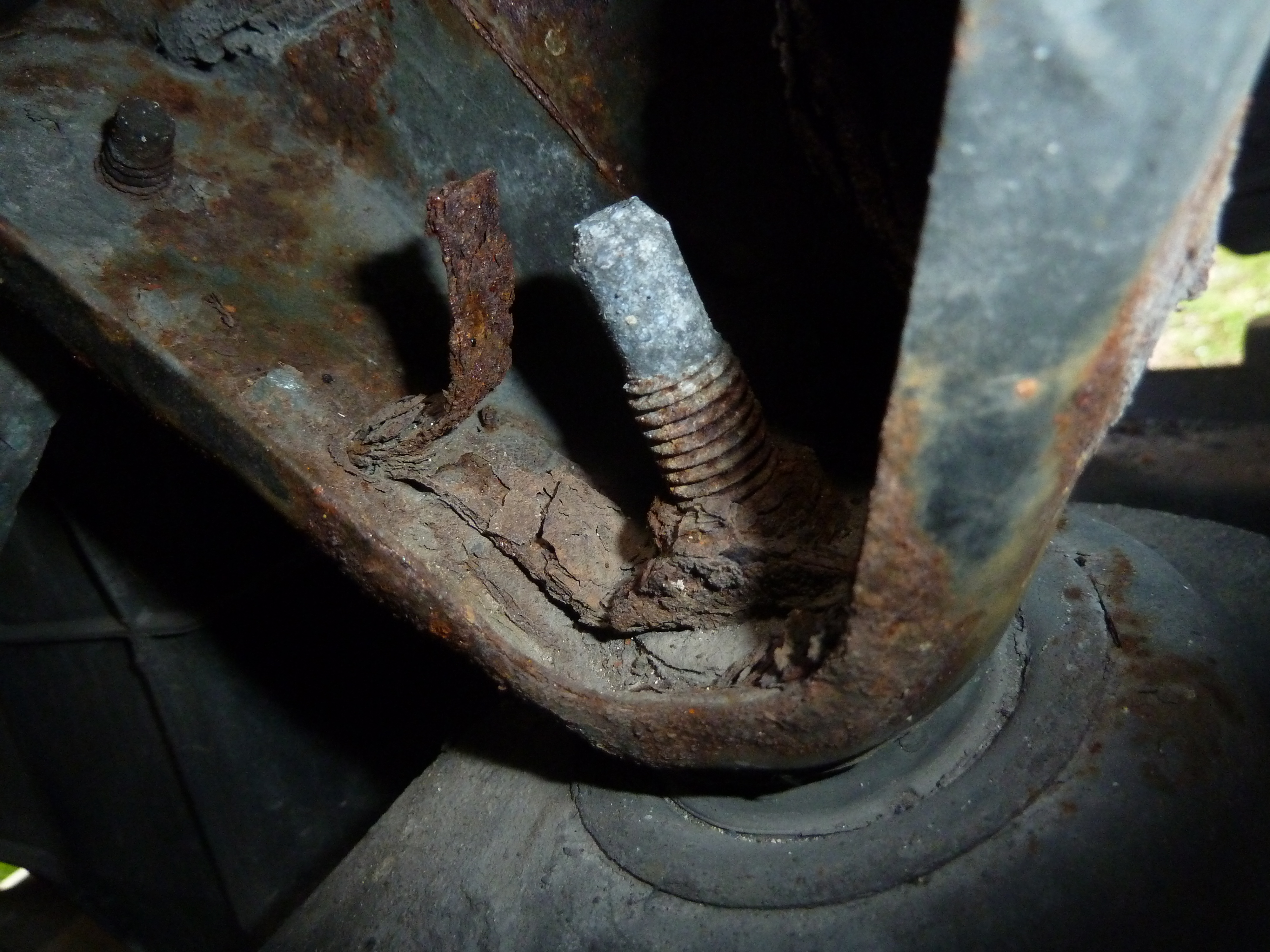

Salut les zamis,

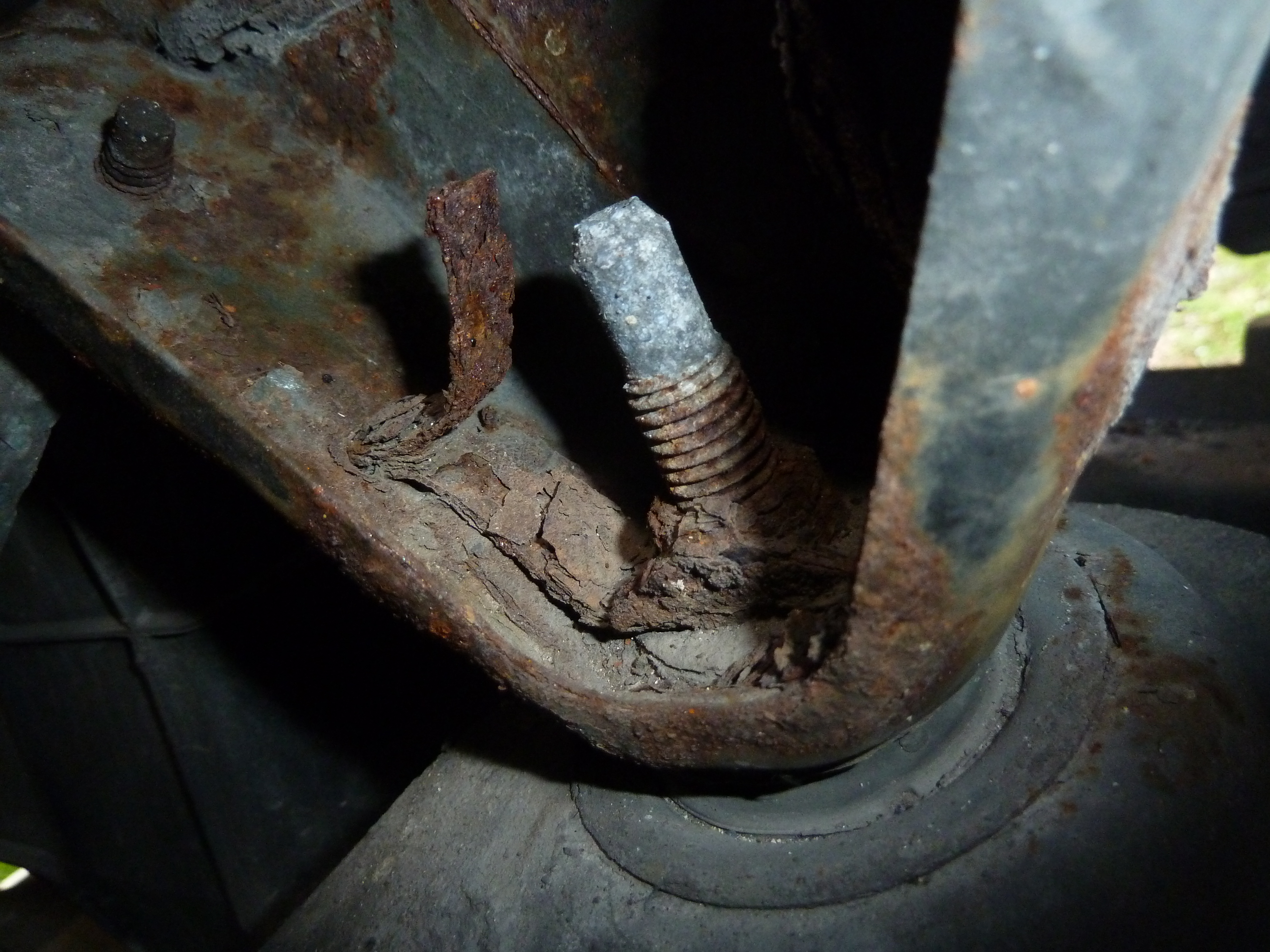

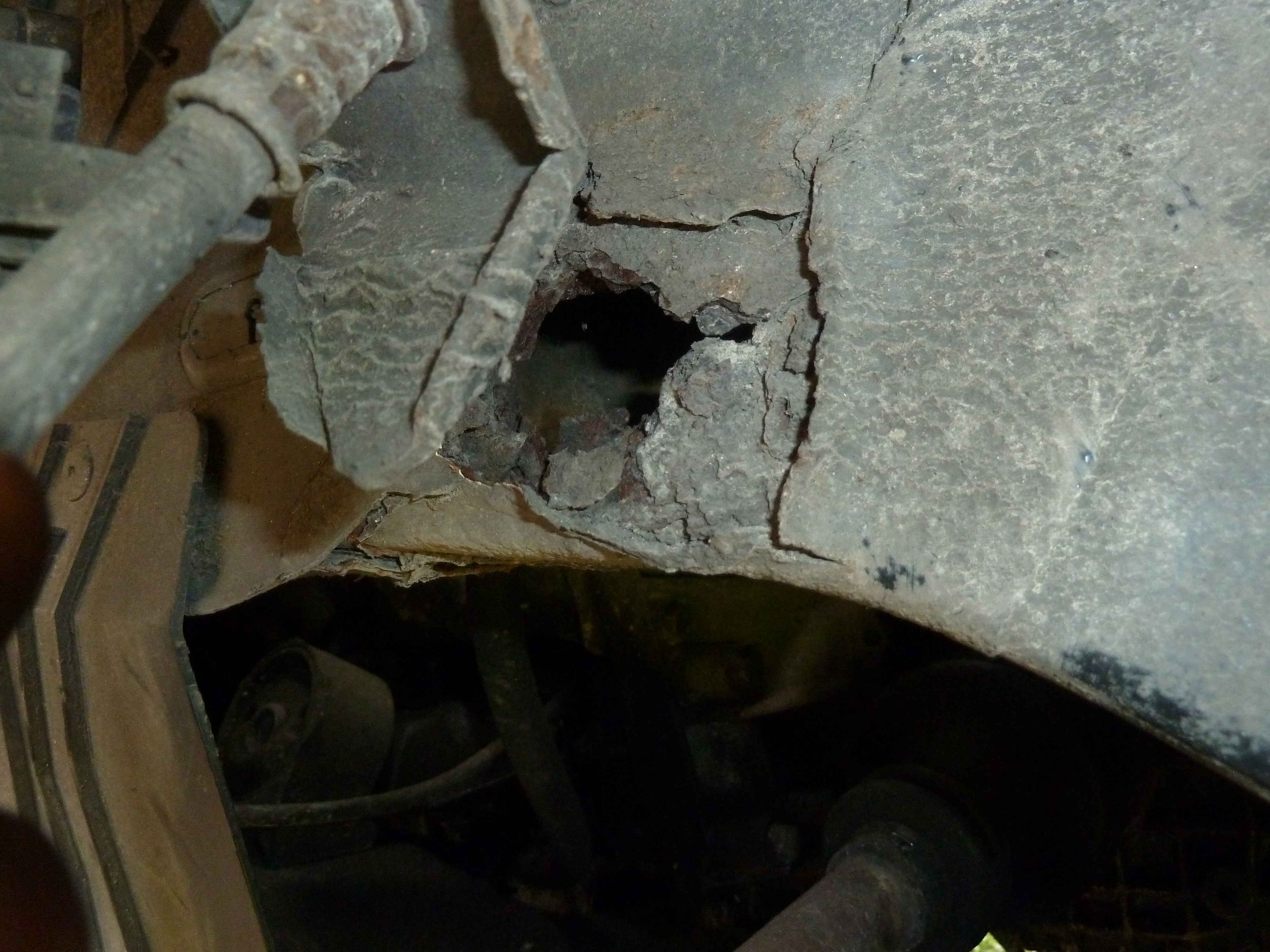

Bon se soir je suis claqué, j'ai bosser toute la journée sur la 21 de mon pot, pratiquement pour rien, la voiture est un cercueil roulant!!! :shock:
après avoir fait les 2 silens-bloc de la boite, impossible de faire la distri tellement la voiture est rouiller, pare choc indémontable, toute la boulonnerie est rouiller, et le pire, le chassie se coupe par la rouille et le longeron av droite est perforer! donc bientôt vendu pour pièces!
quelques photos pour illustrer les dégâts!

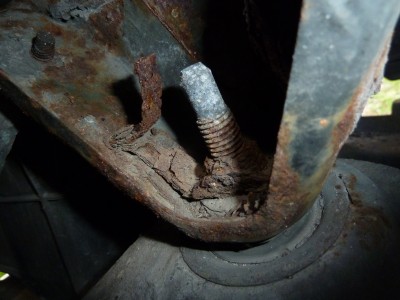

le dessous de caisse se découpe! (voir le trait en rouge)
longeron pourri et support de frein désolidariser!
tête de suspension av pourri!
sous le filtre à air, support de l'échangeur turbo pourri!
l'état des fixations du berceaux moteur!
voila une voiture avec un bon moteur qui vas finir en pièces, voir à la casse!!! :(

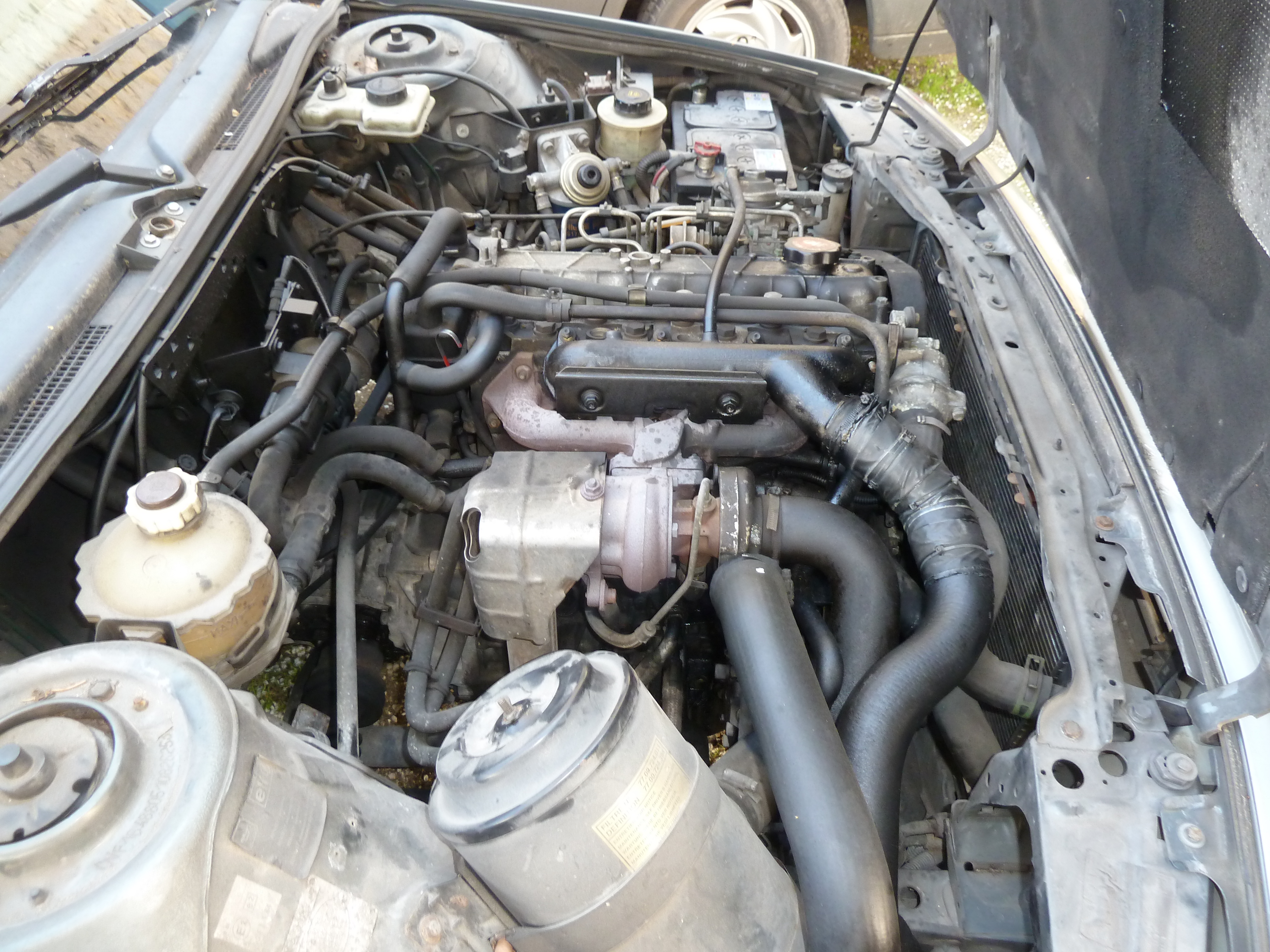

Petite question : il se trouve ou le bouchon pour mettre la pige de 8mm de calage du vilebrequin quand ont fait la distri sur un 2.1td? :roll:
j'ai chercher sur sa 21 comme sur mon espace, et impossible de le localiser? :( la RTA n'est pas d'une grande aide!

Grizzly Sauvage a écrit :Salut les zamis,
Tu as un écrou de 17 a dévisser au dessus de la pompe a vide, pas évident a avoir.
trou de pige.jpg (19.46 Kio) Vu 3333 fois
C'est possible de le faire sans: En enclenchant une vitesse et se faisant aidé pour le frein. :idea:

Salut,tu n'as pas forcément besoin de la pige,sur la courroie neuve tu dois avoir trois traits.Ces derniers correspondent avec les repéres :
Pompe a injection,arbre a cames et vilo ! :wink:

p23 a écrit :Salut,tu n'as pas forcément besoin de la pige,sur la courroie neuve tu dois avoir trois traits.Ces derniers correspondent avec les repéres :
pour les repères, aucun souci, elle y sont bien sur la courroie (courroie continental) mais c'était surtout pour démonté la poulie "damper" :wink:
