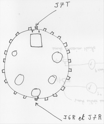

ne pigez pas le moteur, pigé, ca nous donne le repere villo vers la droite, impossible dans cette position de se servir des traits de la courroie.

bonjour,je crois que je vais vraiment passer pour un gland,mais quand j'ai refait la mienne, je me suis servi du repère qui est à l'opposé du carré sur l'arbre à came.
j'ai l'impression que ma consommation a augmenté,dites-moi si je dois recaler ou pas ?
j'avais d'ailleurs fait un post à ce sujet:
https://www.passion-espace-club.com/view ... 61#p184735
et orval avait confirmé ma réponse.
Comme disait un scientifique de l'antiquité "et pourtant elle tourne". Pourquoi ?
mon moteur est un J7R/E760 mais la culasse est de R25 série 2 GTX 2 litres
cette distribution me rend marteau.
Harry. A+

Bonsoir, vu que personne n'a trouvé réponse à ma question,j'ai fini par trouver seul. Le calage du J7R et du J6R est effectivement à l'inverse de celui du J7T.
La revue technique HAYNES l'explique clairement à la page 2A.8 . Ma surconsommation était due à un mauvais serrage de la pipe d'admission d'ou une prise d'air.
Si cela peut aider . Harry. A+
