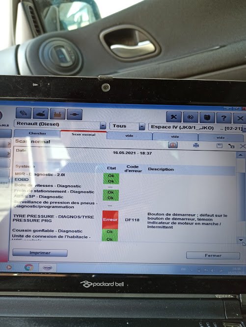

je sais que le poste date mais bien que l'espace démarre correctement faut il s'inquiéter du manque d'éclairage du bouton start et plus de loupiotte verte .
Surtout que j'ai un DF 118.
Ou alors c'est juste de l'éclairage comme sur les boutons lève vitres.

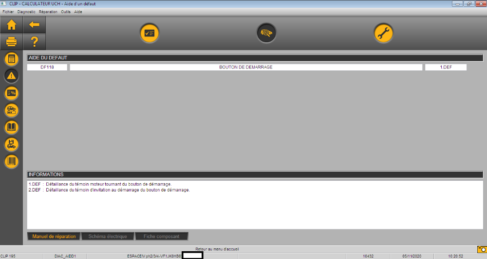

mais pourquoi un df118 pour l'eclairage du bouton start alors que pour les autres eclairages cramés ras.
Si quelqu'un a une réf. pour les ampoules je suis preneur. merci

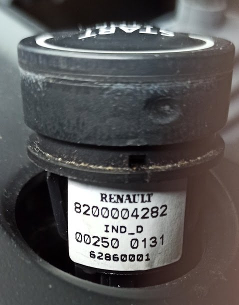

Je me suis donc penché un peu plus sérieusement sur le sujet. Il y a un tuto sur le forum velsatis qui montre comment faire.
Rien de bien compliqué, mais ca permet de savoir ou l'on va avant de se lancer.
Il faut donc faire sauter la cache avec le lecteur de carte, ensuite on déconnecte le bouton de démarrage et on le sort de son logement.
On appuis sur les petites pattes translucide à l'arrière du bouton pour faire sauter le cache et on se retrouve avec ca :
(Le cache caoutchouc qui fait contacteur est déjà enlevé sur cette photo)
En regardant de plus pret on voit bien les 2 ampoules lucioles (ref : 3mm x 6mm 0,44W)
Celle du milieu s'allume quand on met la carte, pour voir ou est le bouton et celle du haut (sur la photo) s'allume quand le moteur est en marche.
La il faut jouer du fer à souder. On enlève les anciennes, on soude les nouvelles et miracle :
C'est con, ca sert à rien, mais ca fait plaisir
Je ne l'avais vu marcher sur mon espace depuis que je l'ai acheté, et vu qu'il y en a pour 30min rangement des outils compris, il faut pas se priver.
