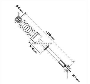

Posté : 08 févr. 2016, 21:06
par SAHRO
Salut!
6025306288 sur la baie par exemple c'est le plus court qui va sur le dessus de la boite avec la grosse tête je viens de mesurer sur un de DCI 900mm entre épaulement fin de gaine:
Re: Boite de vitesse bloquée - Espace 3
Posté : 09 févr. 2016, 11:50
par nounousse62
Merci pour les précisions :)
Du coup je viens de trouver des confirmations sur le net.
- LECOY 34850 (ref OEM : 6025306288) : Câble de passage (mouvement avant-arrière du levier). le moins cher : 107 euro
- LECOY 34851 (ref OEM : 6025306287) : Câble de sélection (mouvement latéral du levier). le moins cher 107 euro
Du coup je commande dans un premier temps la référence 34850. Je remplacerais l'autre lorsque je changerais les disques/plaquettes, le mois prochain je pense.
Merci :wink:
