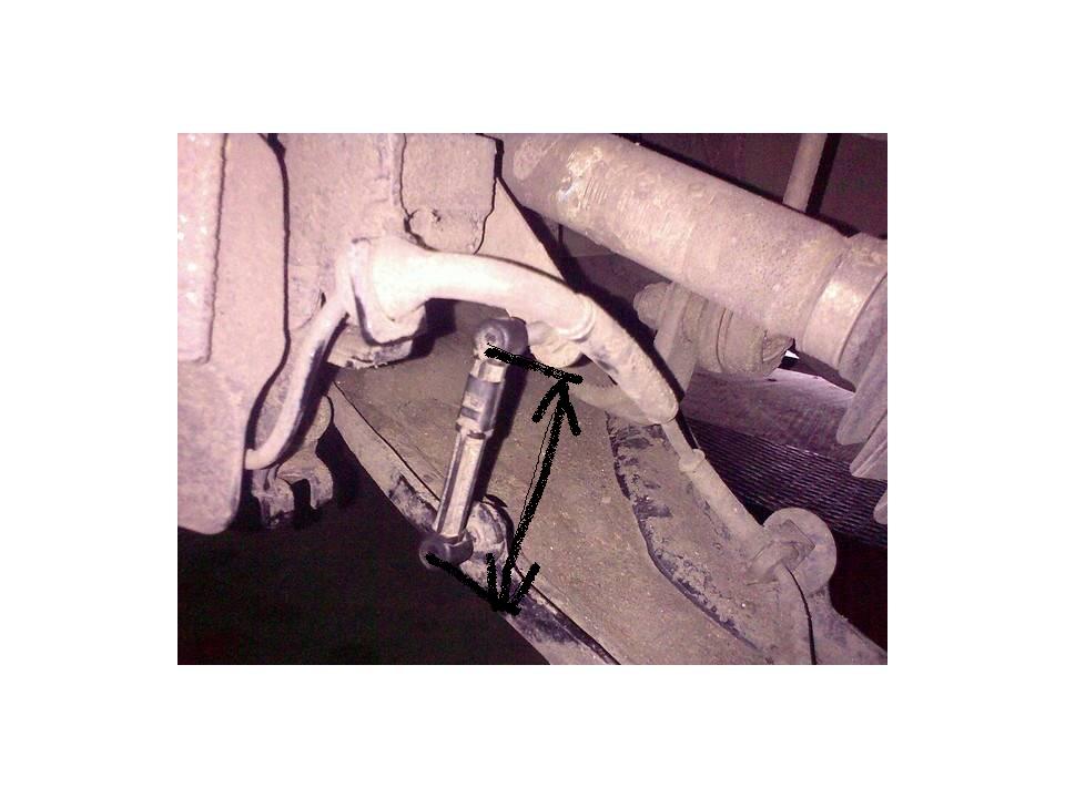

Voila sur mon espace j'ai la bielle du réglage d'assiette des xenons qui est en deux(manque la partie supérieur sur celle de l'avant) je l'ai donc refaite mais je ne connais pas l'entre-axe et je pense que je l'ai faite trop grande car j'éclaire encore un peu haut(j'ai mis 58mm entre les deux rotules)
est ce qu'une âme charitable pourrait mesurer cette cote(tourner la roue à fond vers la gauche et vous avez accès à la biellette)
s'il vous plait...... car celle de l'arrière est beaucoup plus grande que celle de l'avant et donc je peux pas comparer
est ce que tout le monde vois ce dont je veux parler??
merci d'avance

peux être une photo vaudra plus de succès
champisére
PS la mesure ne prend que 5 minutes alors SVP

Salut thestone,
le problème c'est qu'il faut braquer la roue à fond vers la gauche et ça c'est pas évident de trouver une voiture avec cette configuration
apparemment sur laguna, megane ce sont les même alors si quelqu'un a une de ces voiture je compte sur vous.....
d'avance merci
d'avance merci

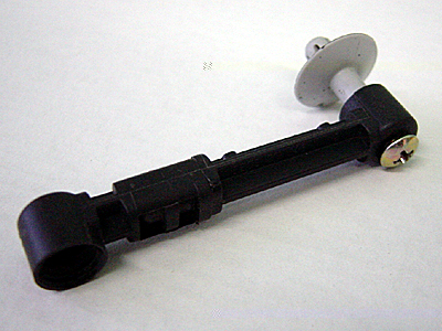

J'ai vérifié sur mon véhicule et... oh surprise, ma biellette en plastique est également décrochée...
L'entraxe est de 56,5 mm exactement et le système n'est vraiment pas conçu pour résister longtemps. J'invite les propriétaires des versions équipées Xénon (d'origine) de vérifier la bonne fixation de cette pièce (durée de la vérification : 10 secondes en braquant les roues à fond vers la gauche, le capteur se trouve coté conducteur).
Le bras en plastique ne demande qu'à se détacher et tient mollement une fois remis. J'ai donc percé la biellette et placé une vis (en pratiquant un trou suffisant important pour qu'il reste un certain jeu, la biellette doit correctement bouger sur la rotule). C'est un miracle que ma pièce décrochée soit encore présente.
Une nouvelle fois, je suis persuadé que ce travail provient d'ingénieurs ayant fait des années d'études et percevant un gros salaire...

Salut nagrr
super merci car la mienne aussi était décrochée et la partie supérieur c'était décrochée donc disparue je l'ai donc refaite mais au pif et maintenant je vais pouvoir mettre la bonne cote car j'avais mis 58 mm et j'éclairais un peu haut!!!
comme tu dis c'est encore des ingénieurs qui ont jamais vu une fraiseuse ou un tour de leur vie que sur du papier a part connaitre des logiciels comme SW etc.. c'est tout ce qu'ils savent faire mais la théorie et la pratique il y a une grosse différence

Et voici ma nouvelle biellette (qui ne se décrochera plus).
Prévoir du jeu au niveau de la vis afin que la rotule puissent correctement se déplacer. A noter que la pièce en matière plastique grise est déjà équipée d'un trou.
Et demain, vérification de la biellette arrière (la plus importante en fait).

tu verras celle de l'arrière est beaucoup plus longue et est positionné plus sur l' horizontale donc moins de risque de ce décrocher je pense
PS elle est un peu moins visible il faut bien regarder sur la gauche en démontant la roue (mette la tête dans la passage de roue!
