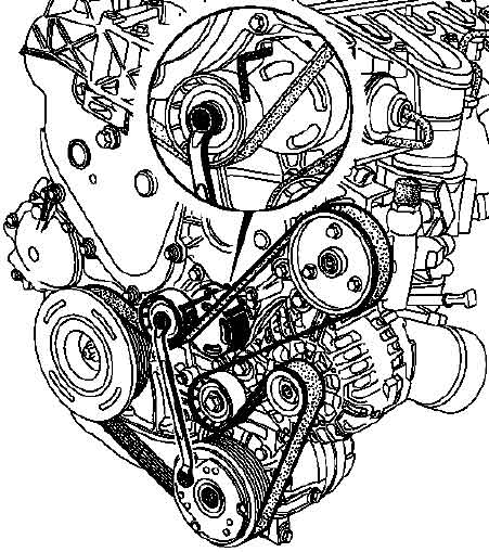

bonsoir à toutes et à tous je suis proprio depuis 2 jours d'un espace 3 2.2 dci expression de 2001 et cet après midi la courroie d'accessoires a sauté et impossible de refaire le cheminement de cette satanée courroie après 3h à batailler j'ai jeté l'éponge il y aurait il une âme charitable qui pourrait me donner un schéma de passage de cette courroie afin de la remonter pour la faire changer j'ai fini le trajet sans DA et je dois dire que cet fatiguant pou les bras

Re: schéma de passage de la courroie d'accessoires espace 3
Tu as l'air pressé d'avoir ta réponse
,(cf autre post https://www.passion-espace-club.com/view ... =8&t=17069 )
C'est tout ce que j'ai sous le coude
bonsoir
merci beaucoup pour cette précieuse aide il me semble avoir essayé cette configuration mais sans réussir à remettre la courroie ( afin de la faire changer bien sur ) en ne pouvant pas reculer sufisament le galet tendeur ( avec une clef de 13 )
petite question subsidiaire est ce dangereux de rouler sans cette courroie ( pour aller au garage ) environ 20 Km
merci encore
bertrand
Tu n'auras pas de direction assistée, pas d'alternateur (pas top) , pas de de clim, c'est tout.
Par contre, ce n'est pas terrible de tourner à vide pour la poulie filtrante (au bout du vilebrequin)
problème résolu
la courroie a été remplacée chez le vendeur automobile je dois juste y refaire un passage car la pompe de DA n'est à mon avis pas correctement calée ( pompe adaptable ) car la courroie sort légèrement du galet tendeur
merci encore pour les précieux renseignements
