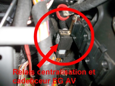

Normalement ce relais est une boite rectangulaire 3 à 4 fois plus grosse qu'un relais normal ... avec plein de fil oranges
Tu as regardé sur les différents éclatés pour la trouver (cf sujet schéma électrique ou antibrouillards )
- Messages : 25051
Re: centralisation
Errata, après une descente dans la caverne d'Ali baba ... euh non de NPA50 , voila à quoi cela ressemble :
http://www.npa50.fr/contents/fr/d77_Ele ... _2_01.html
Merci à NPA50 pour les images
Pontiac pourra peut être te dire où il est exactement (Pas Pontiac , lui il sera devant son clavier , il te dira là où est le relais )

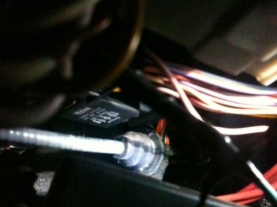

Salut mister_under,je viens de regarder sur la mienne,le relais est accroché sous la colonne,tu suis l'arrivée du câble du compteur et tu tombes dessus.J' éspères que ça vas t'aider.

bon la y a un gros probleme, aucune trace du temporistaeur le seul relais que j'ai trouvé et marron clair avec 5 broches dessus ou viens ce branché une prise verte, il est pas noté dessus temporisateur, juste cartier avec de petit shémat dessus

bon.. apres vérife, je suis passer sous le volant j'ai jouer l'homme élastique ... ce bidule n'y est pas !! alors la c'est fort !!
ou alors il a été remplacé par le marron d'on je parle plus haut ????

G cartier , 12v 25A 03 524 avec un petit dessin avec des numero de 1 a 5 et + - bizzard quand meme !

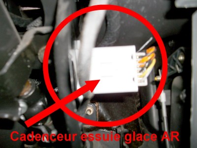

Re: centralisation
Voilà ce que j'ai toujours vu sur les II quelque soit la motorisation...
Photos plutôt qu'un long discours...
Sur la droite de la colonne de direction Sur la gauche

ok ,donc oui c'est bien la que j'ai trouvé le relais marron j'ai débranché secoué, mais ca change rien
merci pontiac

Re: centralisation
Ce n'est donc pas un montage d'origine...
Encore une bidouille de "ficelle et fil de fer"...
