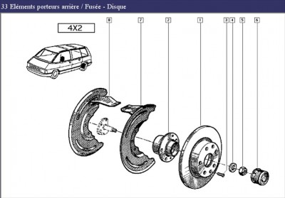

bonjour, je lance un petit sujet, par curiosité et par défi...
ayant eu pas mal de travail sur le train arrière du 42, je me posais cette question : "est-il possible, voire réaliste de monter un train arrière avec freins à disques"
quelles seraient les pièces concernées ?
certains espaces II ont des freins à disques à l'arrière, mais à priori avec l'ABS.
existe-t-il des système de dreins à disques sans ABS ???
merci de laisser vos commentaires et vos témoignages, vos idées et vos propositions
à vos claviers...
vincent

bonjour, les I quadra ont les freins a disque a l’arrière et je crois bien que rare sont ceux qui ont l'ABS
mais pour faire l'adaptation...

à part les rayures des repères pour le capteur de l'ABS, on peut y mettre des freins à disques classiques, comme sur les II ?pub2n a écrit :+1 pour disques et ABS sur le I

je suis en train de penser que de toute façon a l’arrière des quadra la roue cranter de l'ABS est fixer sur les cardans!

et qu'il faut un cardan pour fixer le moyeu...nonogt a écrit :je suis en train de penser que de toute façon a l’arrière des quadra la roue cranter de l'ABS est fixer sur les cardans!
Re: monter des freins à disques arrière
Il n'y a pas que le Quadra qui est avec frein a disque AR...
Celui de Micky61 qui etait avec nous lors du dernier PRE ( TXE je crois... ) a bien des disques AR...
Pas forcement obligé de mettre un ABS... il te suffit de récupérer les fusées ( quoi que je me demande si ce n'est pas les mêmes ), les moyeux, le répartiteur, les étriers, câbles de frein à main... et en avant...
Le train est le même...
PS: ce n'est pas pour rouler sur route ouverte... ( ? ) c'est un proto ? ou pour homologuer par la suite.. ?

j'envisage pour le 42, dès qu'il sera immatriculé en belgique

Si ça peut aider...
mon TXE a 2 roues motrices et 4 disques (les freins, pas les CD ) et l'ABS.
l'ABS était à l'époque une option. Donc je pense que l'on peut trouver des essieux arrière de phase 2 montés en disque et sans ABS.
Par ailleurs, à vérifier le câble de frein à main si même référence car la fixation est forcément différente. et aussi le circuit arrière :sont-ce les mêmes durits ?

ben voilà, c'est clair çà...

C'est bien ce qu'il me semblais que les TXE avaient ( pas tous ) des disques à l’arrière...
Et en passant... pour infos... l'ensemble fusée/moyeu ( pour disques ) est le même pour le TXE que pour l'Espace II
Voir même... fort à parier... malgré les références du losange différentes... que le train arrière d'un II rentre sur un I... ou juste une histoire de largeur de voies...
Demain ( si j'y pense... ) j’essaie de prendre des cotes d'un série II et d'un série I ( Ph1 j'ai que çà sous la main pour le moment... )
A la limite tu garde ton train... tu démonte les fusées ( système tambour ) et remonte des fusées système disques...

c'est ce que je pensais
faut voir la fixation des fusées du 2, si elles ont la même architecture pour les fixer.
les flasques du 2 et des étriers

Le sujet date, mais j'ai monté des freins à disque à l'arrière de mon TDX de 88.
J'ai simplement acheté les fusées chez Renault, pris des étriers de 18 Turbo ou 12 gordini, etc.
Et puis voilà!
C'était avant 2000 et j'avais tout redémonté et bien emballé dans un carton, histoire de conscience, mais à nouveau j'envisage de remonter tout ça.
Faut dire que depuis 2000 il n'a pas mis le museau dehors cet espace.
J'ai remonté pièces par pièces (neuves) le moteur, il a donc zero km!
Le tout dans un kit polytrans complet et toute les garnitures à terminer en simili.
