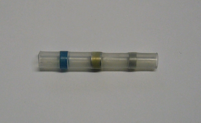

non, c'est pas de la gaine thermo que je parlais.
je parle d'une sorte de "manchon" dans lequel on mets les 2 bouts de fils dénudés
et qu'on fait chauffer au milieu... l'étain a l'interrieur soude les fils.
je n'ai jamais vu, mais quelqu'un en avait parler sur le forum du III je crois.

J'ai trouvé :
Le nom : cosse thermorétractable(c'était pas loin )
Raccord étanche constitué d'une bague de soudure pré-installée à l'intérieur d'une gaine thermorétractable
enduite d'adhésif thermofusible.
Il y en a dans les magasins de bricolage, par contre, c'est assez cher je trouve.
Une soudure (même pas superbe) et un bout de gaine thermorétractable classique doit faire l'affaire
