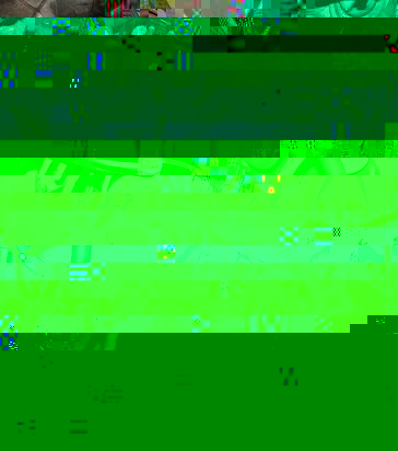

Puis quelques ratés, et dans la seconde qui suit, une grosse bulle d'air au niveau de l'alimentation de la pompe à injection.
Lieu d'apparition de la bulle
Pensez-vous qu'il puisse y avoir un rapport ?

tu devrai changer le tuyau qui va de la tete a gazoil a la pompe d injection ce probleme n est pas rare
