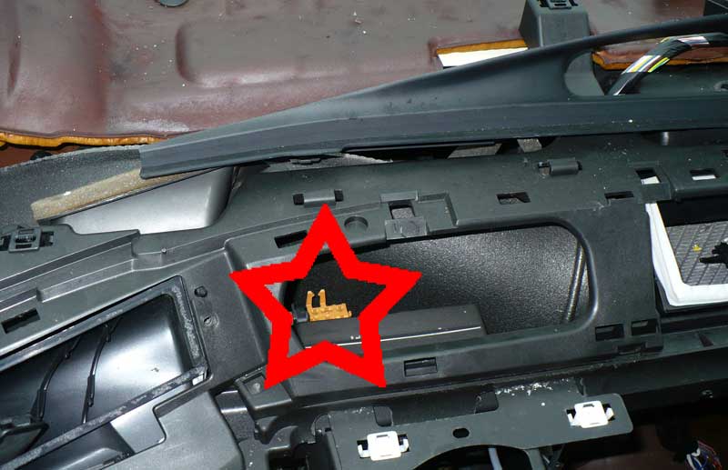

En fait plus loin sous le tableau de bord... à la verticale de la colonne de direction... contre le boitier décodeur ( pour les NON multiplexés )...
Il me semble que c'est Pub2n qui avait mis une photo de l'emplacement exacte sur le forum...
Suffit de la retrouver... si elle est encore accessible...

c'est bon mer ci !!!!pontiac a écrit :...
Il me semble que c'est Pub2n qui avait mis une photo de l'emplacement exacte sur le forum...![]()
je l'ai trouver elle est derriere la grille d'aeration !!!
bon ben reste plus qu' a savoir si c'est elle qui est hs

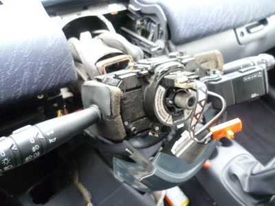

alors j'ai demonter le comodo de mon espace 2.0l et j'ai tester sur le 2.2 dt et ça fonctionne !!!!!!!!!
donc comodo hs
je l'ai ouvert mais je ne trouve pas le contact cligno
je vais faire des photos !
alain
donc comodo hs
