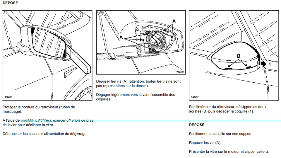

Bonjour a tous,
Avec la chaleur de ces derniers jours, mes rétros rabattables électriques font un bruit assez agaçant lorsqu'il se rabattent a la fermeture des portes, y'a t'il moyen d'éradiquer ce phénomène ? Comment se démonte la coque du rétro ?
Merci de vos lumières :)

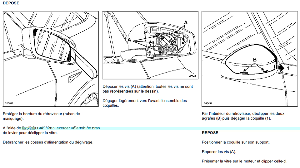

Pour accéder à l'intérieur du rétroviseur, il faut déposer le miroir en premier lieu (en faisant levier contre le bord de la coque après l'avoir protégé). Ensuite, déposer l'ensemble motorisé (fixé par 5 ou 6 vis) puis on accède au fond de la coque à deux agrafes qui retiennent la partie peinte.
