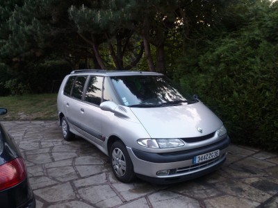

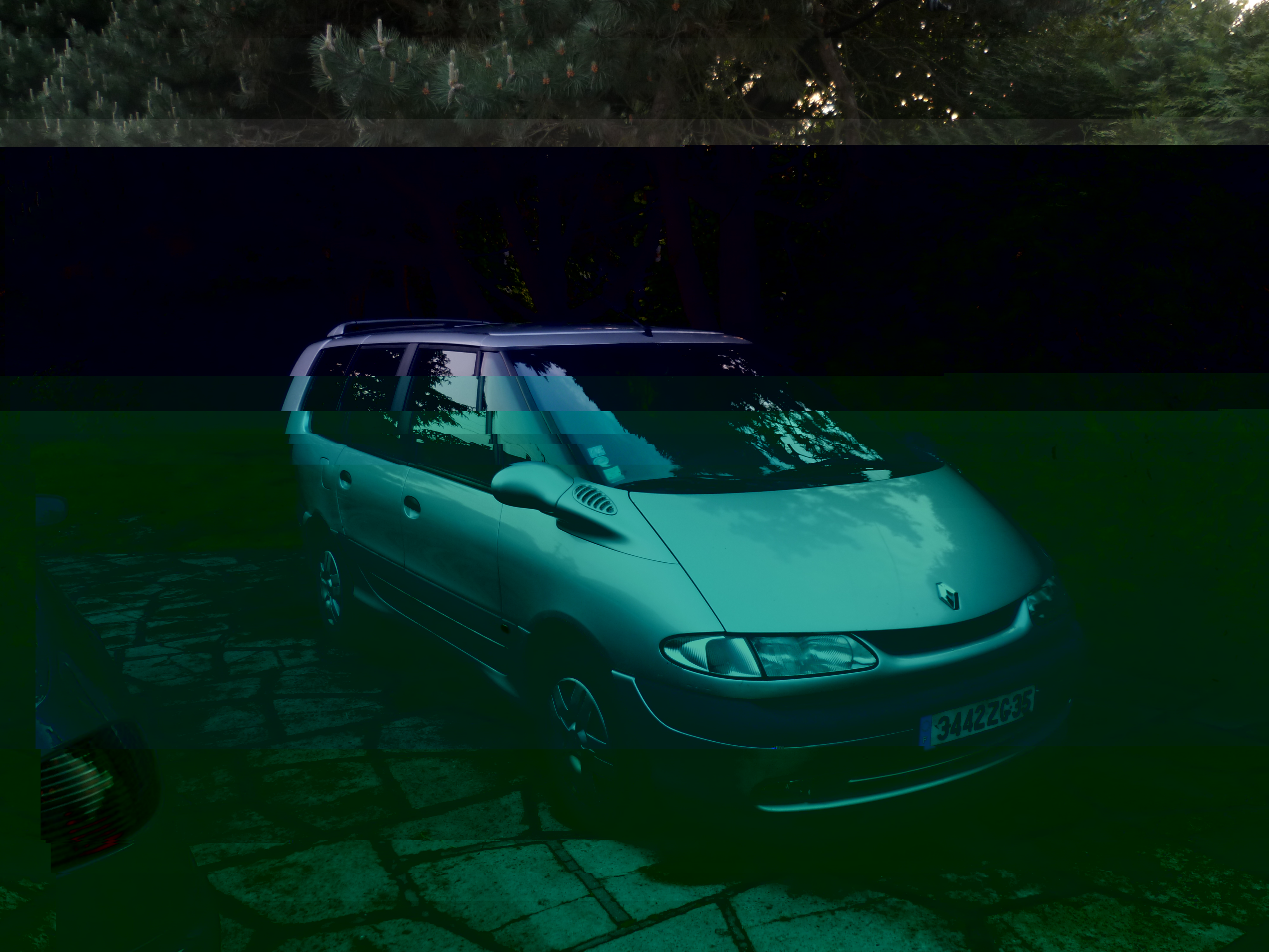

bonsoir
hier je suis aller chercher un 2.0l rallonger de 1999 avec 189 000 km au compteur mais avec un soucis de pastilles de soupapes donc je vais lui greffer le moteur de mon 2.0 l ethanol qui a ete completement refait
mais je garde mon 2.2 dt pour le moment

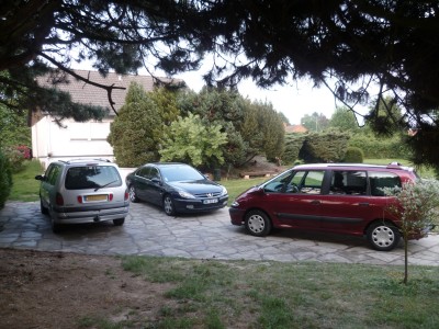

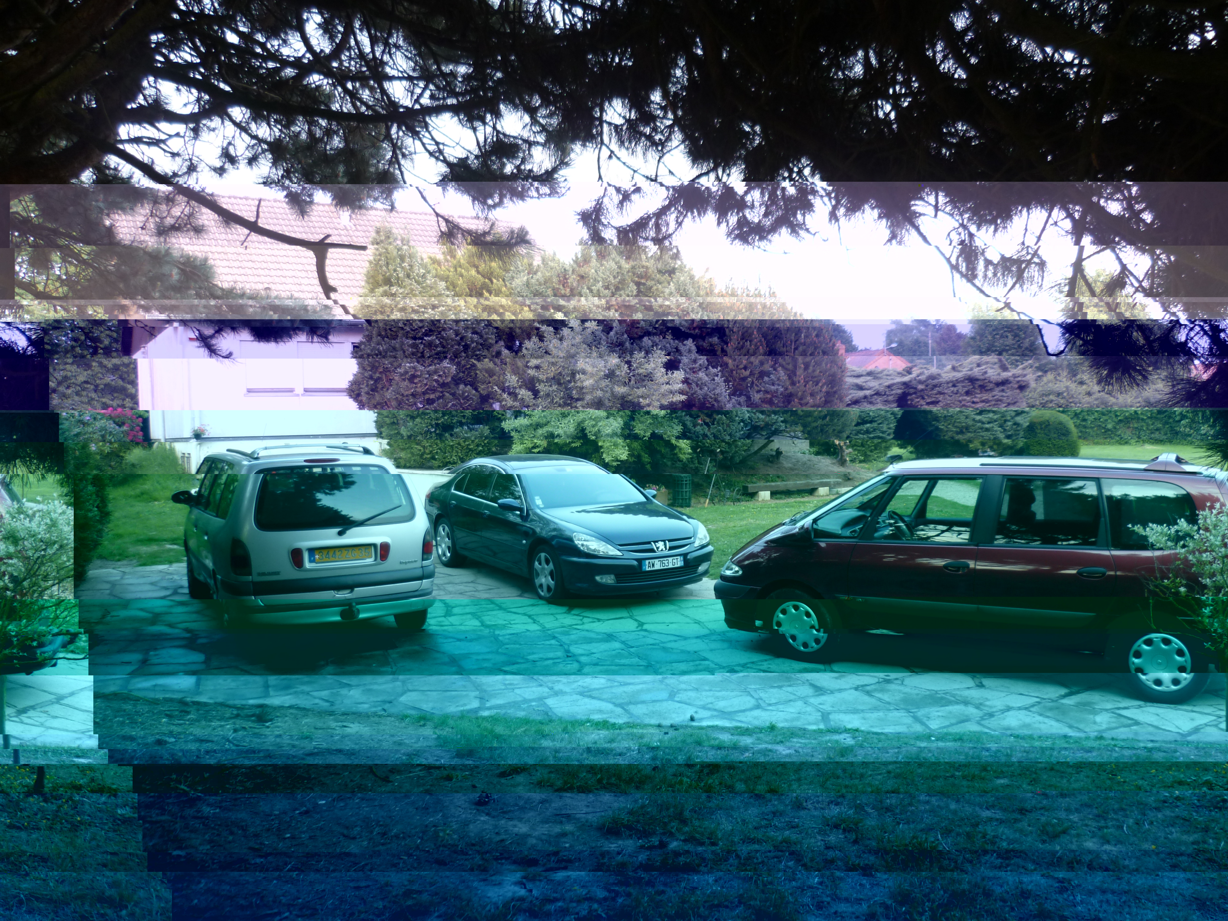

pontiac a écrit :
trambert66 a écrit :l'amour de l'espace c'est beau
:D
Tu l'a dit... quand on aime... on ne compte pas... :D ( après c'est la place qu'il faut... :roll: )
oui ..........en ce moment il y en a 3 a la maison .................... le 3 eme qu'on ne vois pas qui est en cours de demontage !!!! :mrgreen:

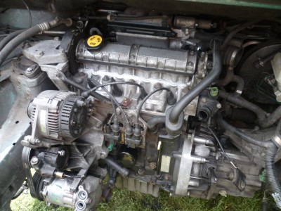

voila cette fois c'est decider
le bébé sur la photo sera demonter demain pour aller se placer dans le 2.0 l rallonger , un peu de taf mais je prefere ça plutot que de galerer a refaire les soupapes sur l'autre
anciensafraniste
Messages : 1974
Re: nouveau camion a la maison
bonsoir
eh bien voila , c'est fait le nouveau moteur et boite reinstaller dans le rallonger !!!!! c'etait bien galere car j'etais tout seul !!!!! d'habitude mon fils qui aime bien la mecanique me donne un coup de main , et comme je voulais pas vider la clim , j'ai laisser le compresseur connecter quand j'ai demonter le moteur hs !!!
au passage changement de l'embrayage ................
demain installation du faisceau , durites , cardans etc ......................

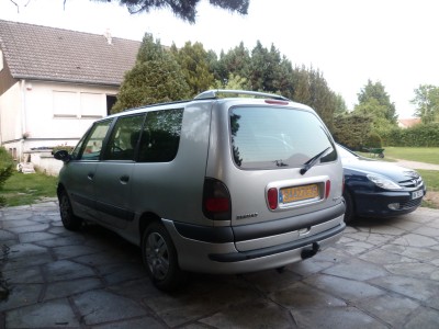

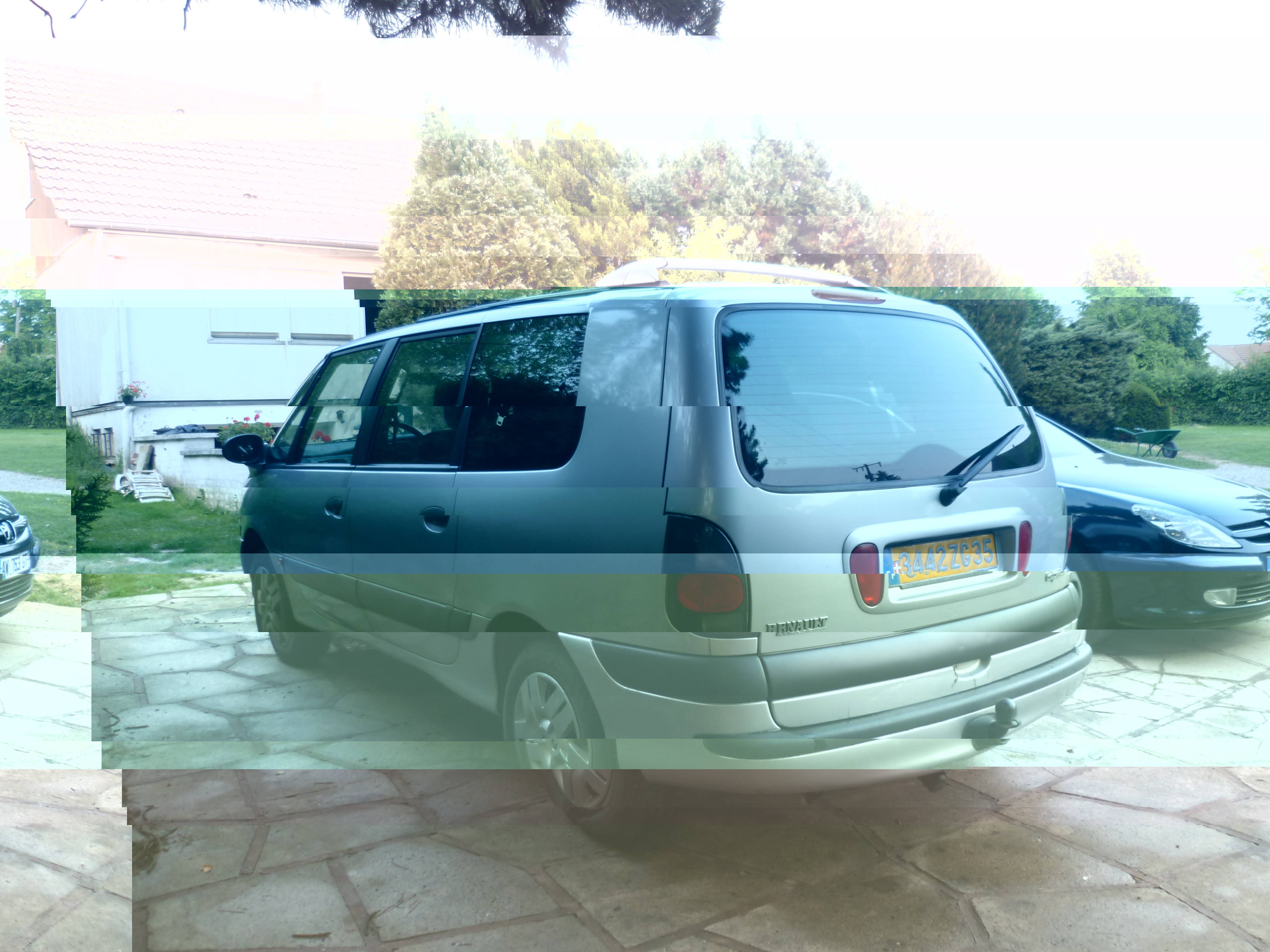

celui ci je suis aller le chercher en bretagne il y a 11 jours
je l'ai acheter 700 euros avec un probleme de soupape !!
ça faisait un moment que je cherchais un rallonger ! ça fait drole quand je prends le chassis normal et ensuite le long !!! :D
anciensafraniste a écrit :ça fait drole quand je prends le chassis normal et ensuite le long !!! :D
Le long n'a pourtant "que" 27cm de plus... 17cm au niveau empattement...
Perso je n'ai jamais trouvé gros différence une fois au volant...
Mis à part un coffre un poil plus grand quand les 7 sièges sont installés... rien d'autre...
En même temps... en tant qu'ex routier ( porteur et semi ) p'tet pour çà que je ne trouve pas de différence en long et court... :mrgreen:
