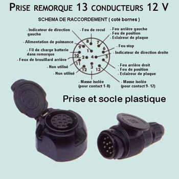

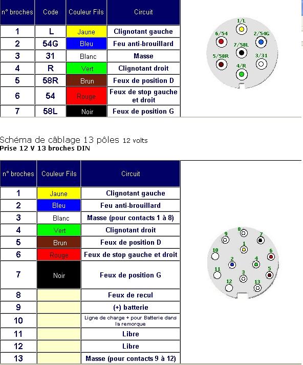

salut ,
ça c'est le branchement classique sur tous les vehicules
si ça peut t'aider
DIN 13 bornes
no de broche circuit couleurs
1 clignotant gauche jaune
2 antibrouillard arriére bleu
3 masse (bornes 1 à 8 ) blanc
4 clignotant droit vert
5 feux de position droit brun
6 feu stop rouge
7 feu de position gauche noir
8 feu de recul orange
9 tension batterie (+) brun bleu
10 + 12 après contact ou non utilisé brun rouge
11 masse pour borne 10 ou non utilisé blanc bleu
12 broche de codage (broche 12 de la prise à connecter à la broche 3) pas de couleur de câble référencé, ou non utilisé
13 masse (bornes 9 ) blanc vert
et le plan
